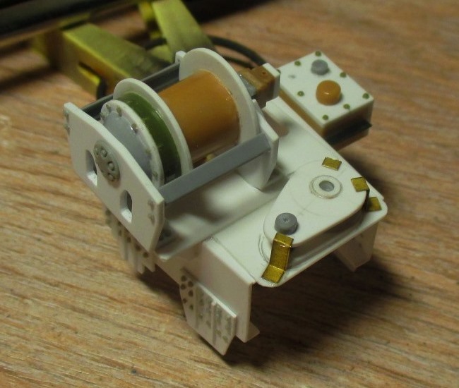

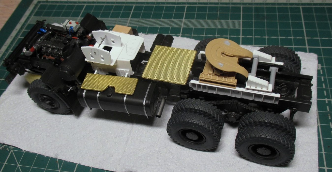

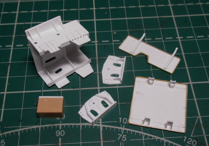

Еще немножко деталек - щитки , заготовки для лебедки , гидробак ...
Прикрепления: 4435509.jpg (157.0 Kb) · 3938855.jpg (224.3 Kb)
С уважением . Алексей .

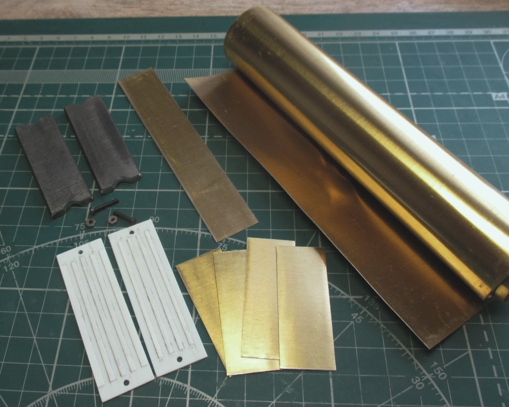

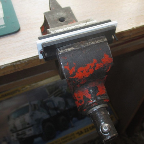

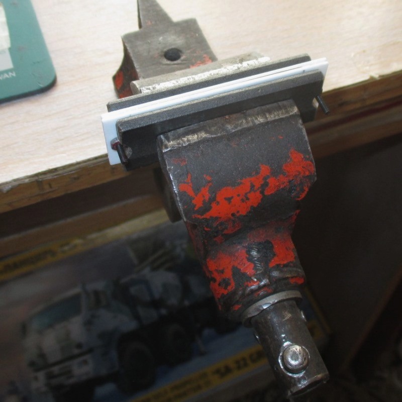

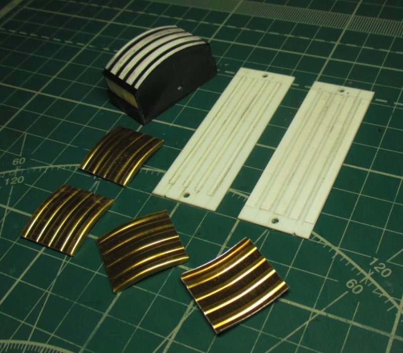

Иногда нужны нестандартные ( не из коробки ) крылья , я делаю так :
Материал - 0.2 мм алюминиевая  фольга . делаю штамп под нужный размер , режу металл .
Тисочки еще Советские cool  cool  .Дополнительно для жесткости две ровные металлические пластины из 25-й полосы .
Прикрепления: 4868802.jpg (163.2 Kb) · 7464498.jpg (107.1 Kb)

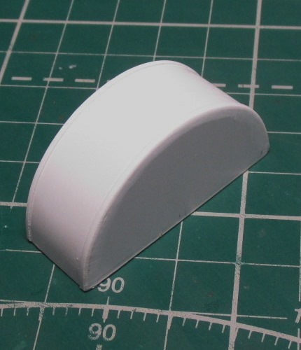

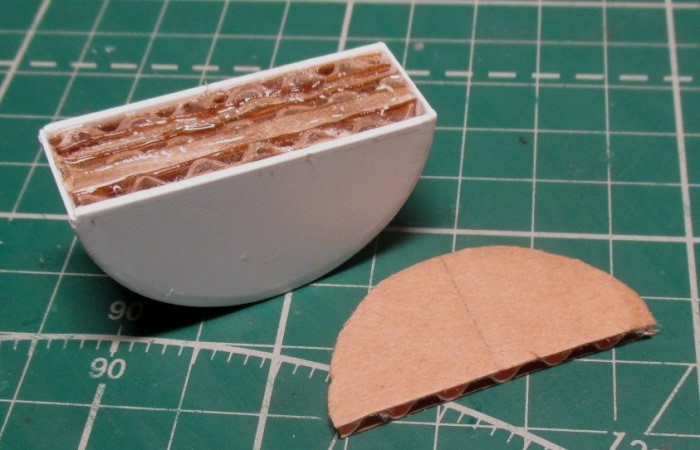

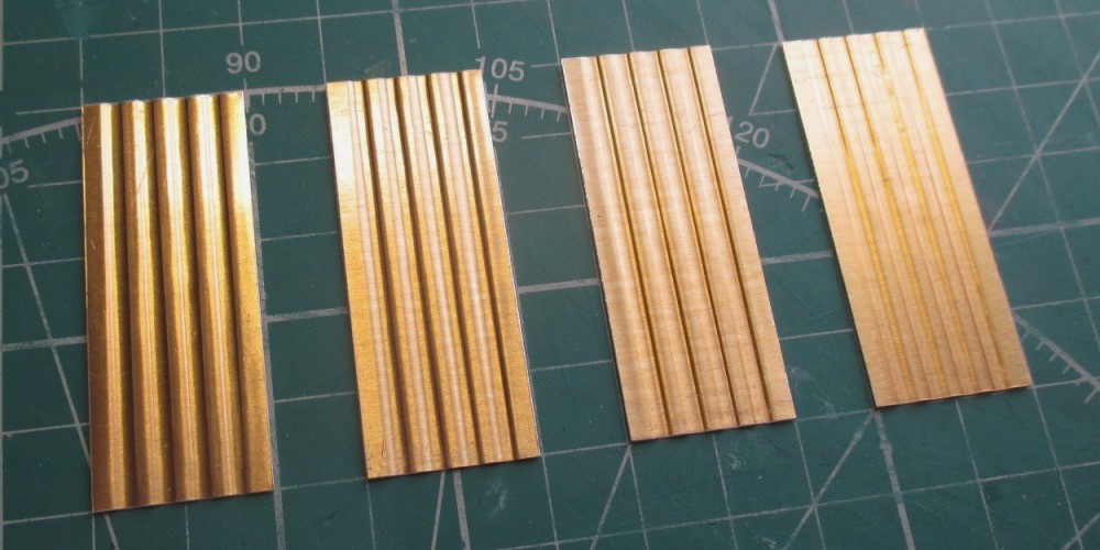

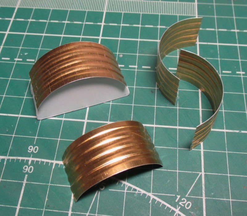

Получаем плоские заготовки -
Для сгибания - оправка . внутри для жесткости гофрокартон накрест .
Прикрепления: 5763594.jpg (127.6 Kb) · 8146509.jpg (55.5 Kb) · 6917184.jpg (85.7 Kb)

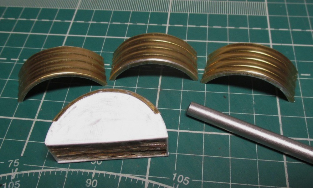

Аккуратно сгибаем в дугу -
После загибаем закраины , прокатываем круглым металлическим стержнем ( ручкой ) .
Далее грунт , краска , установка .   Имитация пластиковых крыльев .
Прикрепления: 0283074.jpg (149.9 Kb) · 9348327.jpg (142.3 Kb)

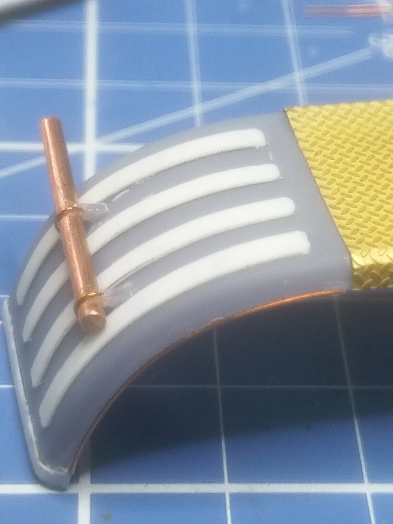

КарелДата: Пятница, 28.02.2025, 22:33 | Сообщение # 445
Сообщений: 812
Репутация: 111
Сделал еще один штампик , для такого варианта крыльев .
Прикрепления: 9803290.jpg (54.3 Kb) · 3547148.jpg (135.1 Kb)

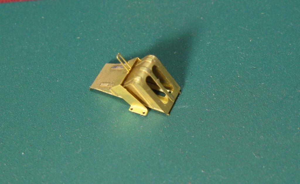

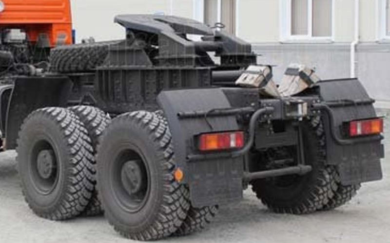

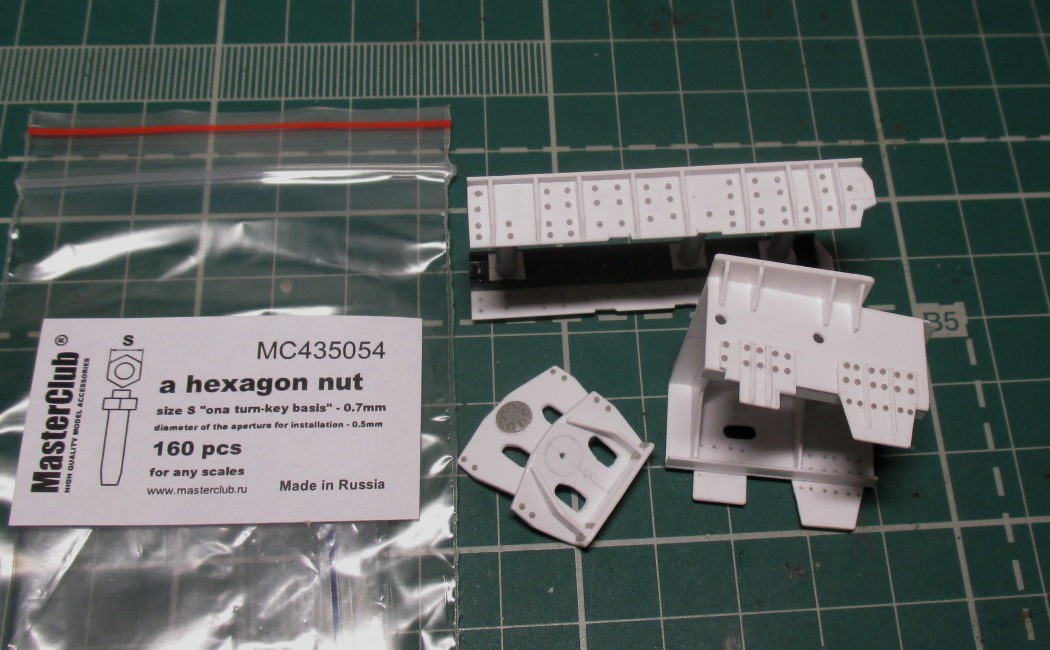

На крайнем фото тягача, увидел что там установлены противооткатные упоры. Если интересно, делюсь ссылкой на производителя.
Фототравление Etch Models
Не реклама) Себе сразу несколько штук купил. Качество отличное.
