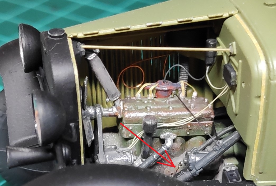

Пока, чтобы соблюсти условия группбилда, покажу немного доработанный двигатель:

Дим,шов литьевой(стык пресс форм) на рулевой колонке не убран.На масляной горловине и на нижнем водяном патрубке тоже.
Сообщение отредактировал Zaxar157 - Пятница, 28.08.2020, 03:54
NICEДата: Пятница, 28.08.2020, 10:41 | Сообщение # 29
Сообщений: 1886
Репутация: 472
Напишу и тут. У миниартовского движка отстутствует масляный щуп.
Мой видеоканал
OfficerДата: Пятница, 28.08.2020, 19:15 | Сообщение # 30
Сообщений: 1076
Репутация: 230
Игорь, полностью со всем согласен, что увижу - уберу.
Сам увидел только на макросъемке, детали настолько мелкие, что обычным зрением этого уже вижу.
Там и на головке блока тоже шов разгляделся, но уже трогать не буду.
Вывод: макросъёмка - зло!  biggrin
Роман, а я его сделал.
Но он при установке движка согнулся в сторону, уже распрямил обратно.
Вывод: макросъёмка - польза!  biggrin
С уважением, Дмитрий.
