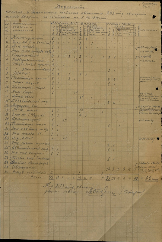

Вот что пишет командир 293 оар майор Опарин А.Д. в своем рапорте от 6.06.1944 г. на имя НШ 33 А генерал-майора Пастушихина Н.В. (судя по всему, рапорт по поводу приема Пастушихиным должности НШ 33 А):
"Общее состояние парка автомашин неудовлетворительное. Грузовые и легковые машины за три года войны не обменивались. Прибыли в роту из народных хозяйств (3 категории) и сейчас 40% требуют замены новыми".
Думаю, что грузовые машины не меняли до конца войны, тем более, что из 35 ед. ГАЗ-АА 24 штуки были исправны на момент подачи рапорта. Из относительно нового в роте было 15  "Виллисов" и  два "Доджа 3/4". Хотя в октябре 1944 (неточно) 33 армию слегка переформировали и 293 оар стала 676 отдельной авторотой, может и машин новых подкинули

В июне 1944 года командир автороты майор Опарин в ведомости укомплектованности показывает только  ГАЗ-АА. Ни одной ГАЗ-ММ. То есть получается, что на лето 44-го все полуторки в роте довоенные, с железной кабиной, обтекаемыми крыльями и передними тормозами.
