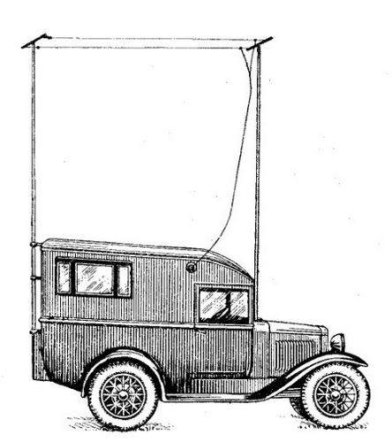

На последнем фото интерьер  штабного автобуса  ГАЗ  03-30. Таких автобусов  сделали примерно около сотни.Да интерьер тот же, что и у ГАЗ 05-193. На сколько мне известно спальных мест там не было, такой информации я не встречал.
Абсолютно верно - ГАЗ 03-30. И Вы правы, я тоже слышал, что их сделали около сотни. Про единственный экземпляр, это я что-то напутал. Но... то, что заказчики (военные) все-таки предпочли ему ГАЗ 05-193 это точно. И последних выпустили по различным данным от 250 до полутора тысяч. И интерьер кузова по идеи менять не стали - печку добавили чтобы генералы не мерзли. Про спальные места - даю ссылку на сайт РУССКАЯ ТЕХНИКА: https://rus-texnika.ru/shtabnoj-avtobus-na-baze-gaz-03-30.html. Там в статье про экспериментальный штабной автобус ГАЗ 03-30 как раз про возможность подвешивания кроватей. И фото от туда штабного автобуса снаружи:
Как обозначено у них сайте, повторяю: Фото Штабных экспериментальных автобусов с сайта Русская техника. Очень интересный сайт.
На последнем фото видна радиостанция в окне и 2 антенных стойки (судя по всему) 5-АК.
Очень интересная машина, если ее в пластике выпустят, или самому конверсировать. Но вот сколько их было - именно с такой радиостанцией?
Что же касается именно штабного ГАЗ 05-193 (для высших офицеров, а не  автомобиля радио связи), то там по ходу более-менее мощное радиооборудование штатно не ставилось - достаточно было полевого телефона.
