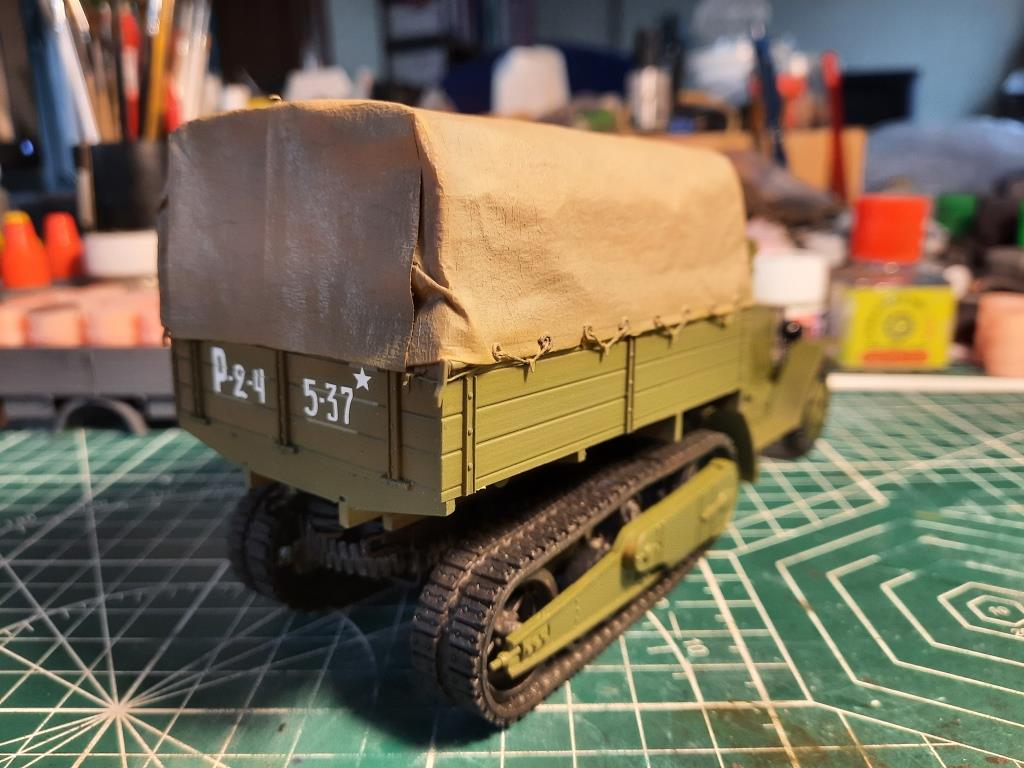

Вроде не плохо получается.
HartДата: Среда, 03.05.2023, 19:21 | Сообщение # 62
Сообщений: 8973
Ну свои приколы конечно есть, к примеру ходовая не хочет нормально садиться на катки, пришлось рассверливать.
MerinДата: Среда, 03.05.2023, 19:23 | Сообщение # 63
Сообщений: 2609
Ну так и первоначальный материал далеко не Тамия, так что как без приколов smile Тент довольно реалистично вышел.
HartДата: Среда, 03.05.2023, 20:11 | Сообщение # 64
Сообщений: 8973
Merin, спасибо.
spitsyn75Дата: Среда, 03.05.2023, 20:25 | Сообщение # 65
Сообщений: 150
Тент как настоящий, а как люверсы делал?
HartДата: Четверг, 04.05.2023, 16:31 | Сообщение # 66
Сообщений: 8973
spitsyn75, спасибо. Люверсы - намотал проволоку от КСПВ-04 на сверло, потом ножом разрезал по кольцам и чуток обжал острогубцами ля придания круглой формы. Приклеил на космофен и потом просверлил внутреннее отверстие продев плетенку.

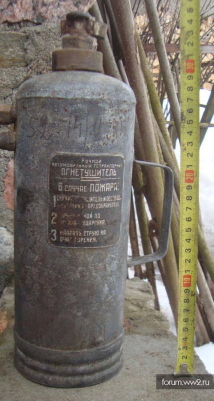

Мой архив уничтожен, приходиться мне искать.
  Как правило оснащались огнетушителями "Богатырь№1"-Трест Тремасс Ленинград.
Были и другие.
https://www.zr.ru/archive/zr/1930/06/ognietushitieli-na-avtomobiliakh

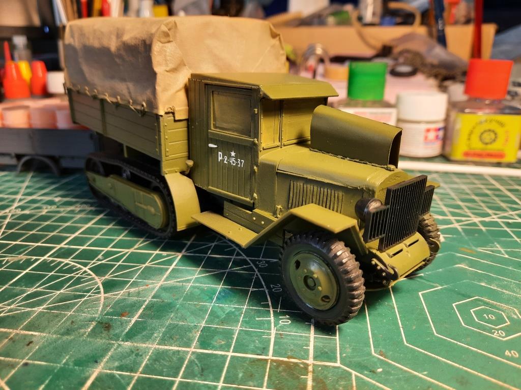

HartДата: Четверг, 18.05.2023, 19:05 | Сообщение # 74
Сообщений: 8973
Добрался до фотоаппарата
BaijiДата: Четверг, 18.05.2023, 19:51 | Сообщение # 75
Сообщений: 190
Хорош!  thumbup
