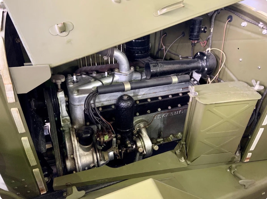

HartДата: Вторник, 28.03.2023, 03:42 | Сообщение # 4
Сообщений: 9214
Цитата panzerer ()
А почему покрасили в серебро?
не в серебро, а алюминий. Ориентировался тут:
Я бы не доверял таким фотографиям, лучше ориентироваться на исторические фотографии.
BaijiДата: Вторник, 28.03.2023, 22:17 | Сообщение # 9
Сообщений: 191
Где же их взять то? Цевтные...
HartДата: Среда, 29.03.2023, 01:25 | Сообщение # 10
Сообщений: 9214
Baiji, все верно, где ж их взять то?
