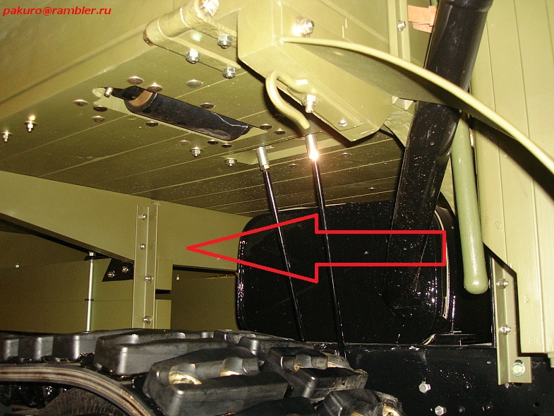

обещанное. ЗИС-42 востановленный мастерской Шаманского на одном из старых Олдтаймеров.

Про дырки я наверное немного на фантазировал. Судя по фото снизу кузова это не сквозная фрезеровка, а может и нет как минимум для передних роликов))) Вокруг дырки есть головки клепки...
Так же обратите внимания на продольные балки. Не одна широкая, а две скрепленные.

vftdrf47Дата: Понедельник, 10.04.2023, 10:18 | Сообщение # 49
Сообщений: 635
Репутация: 202
Так гусеница скорее о поперечную балку крепления кузова будет биться, чем об отбойник роликовый
Так тележка то на оси) По фото вроде как раз на ролики и приходится при максимальных углах.
И чего гадать обо что будет биться, если ролики стоят? ))) Пусть машина восстановленная, но мастерская Шаманского славится своим бережным отношением к матчасти. Средние поперечные балки были одинаковые, со скосом, передняя и задняя прямые (на восстановленном все 4 со скосом). У автора 2 передние прямые, а 2 задние со скосом. В таком авторском (или производителя) видении действительно гусеница упрется в балку) Но это не проблема функциональности ролика, а проблема модели.
И кстати - ранее был вопрос по подножкам. Так на этих фото хорошо видно, что подножка была короче, чем у ЗИС-5, и зананчивалась на уровне задней кромки дверей. С этим автор вроде разобрался. Фото подножки!

HartДата: Понедельник, 10.04.2023, 13:16 | Сообщение # 51
Сообщений: 9020
Ditrich, спасибо за фото,  но вот вопрос делать или нет пока не решен. Фрезерные работы как то даже с учетом гравера меня не прельщают.
Именно так и есть, в наборе двойная балка. Скажу более, я еще на раму и от ЗИС-5 прицепил.
Поперечные как мне кажется были разного исполнения на кузовах, и если на испытаниях это логично, то для серийного производства как мне кажется унификация военного времени, чем проще тем лучше.
vftdrf47Дата: Понедельник, 10.04.2023, 18:57 | Сообщение # 52
Сообщений: 635
Репутация: 202
Спасибо, разобрался)))) Совсем забыл, что тут ось, а не балансиры))))))
panzererДата: Понедельник, 10.04.2023, 20:49 | Сообщение # 53
Сообщений: 725
Можно просто разрезать цилиндр и приклеить к книзу кузова, как-будто они  утоплены в ниши.
Думаю их особо видно не будет.
Про поперечные балки кузова уже вроде сказали, что нужно сделать под скос.
На сколько мне известно на подножках размещались баки с маслом. Еще дополнительный бак под кузовом, можно увидеть на фотографии сверху.
Спереди была защита двигателя и передней подвески (выглядела как лыжа).
Увеличенный 6-ти рядный радиатор. Вообще было много чего переделано от стандартной модели.

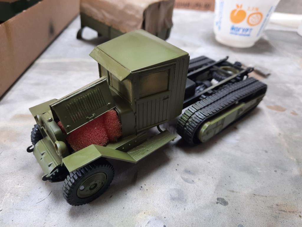

HartДата: Суббота, 15.04.2023, 04:46 | Сообщение # 54
Сообщений: 9020
Изобразил в общем ка смог, видно конечно мало будет но тем не менее:
Установил бак, заправочную горловину. На баке слепил выштамповку, крепежку запаски, от МД не подошла, колесо не хочет входить на свое место, а пустым делать не хочу. Поперечины срезать не стал, образ собирательный авто, так что оставил как есть.

Цитата panzerer ()
А зачем продольную срезали?
Потому что на машине так:
panzererДата: Воскресенье, 16.04.2023, 07:43 | Сообщение # 57
Сообщений: 725
Теперь понятно.
MerinДата: Воскресенье, 16.04.2023, 09:51 | Сообщение # 58
Сообщений: 2613
Ролики вышли хорошо. Обрастание "мясом" идет явно на пользу, а то в стоковом исполнении модели таких производителей конечно больше на игрушки похожи.

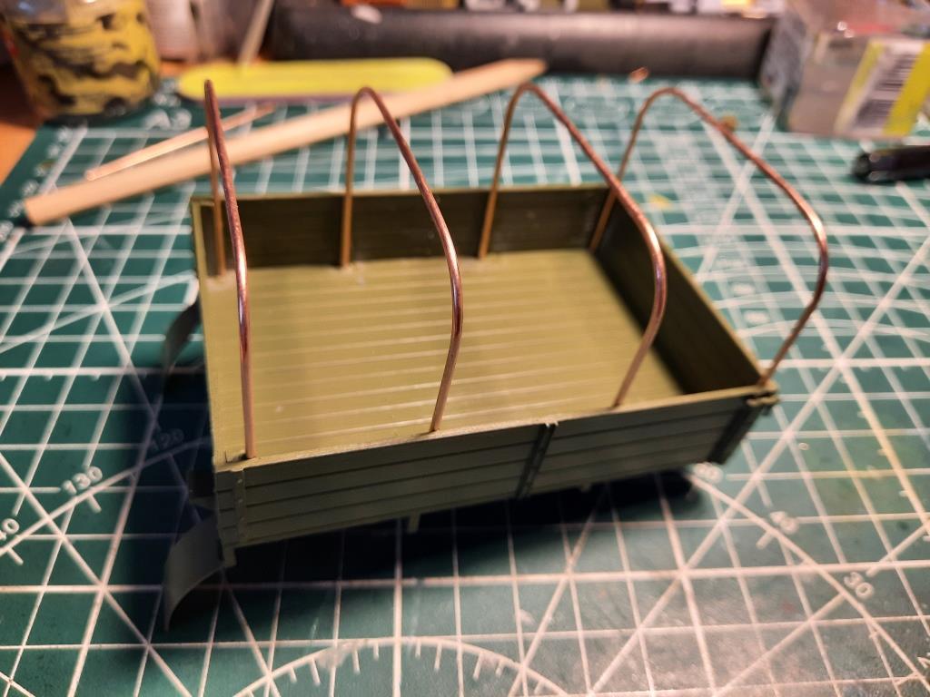

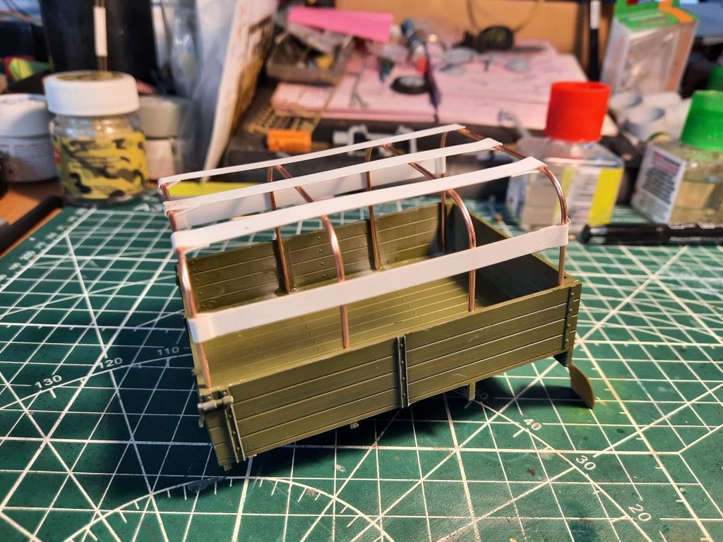

Обрастаем дальше: напечатал шаблон и изготовил из проволоки дуги

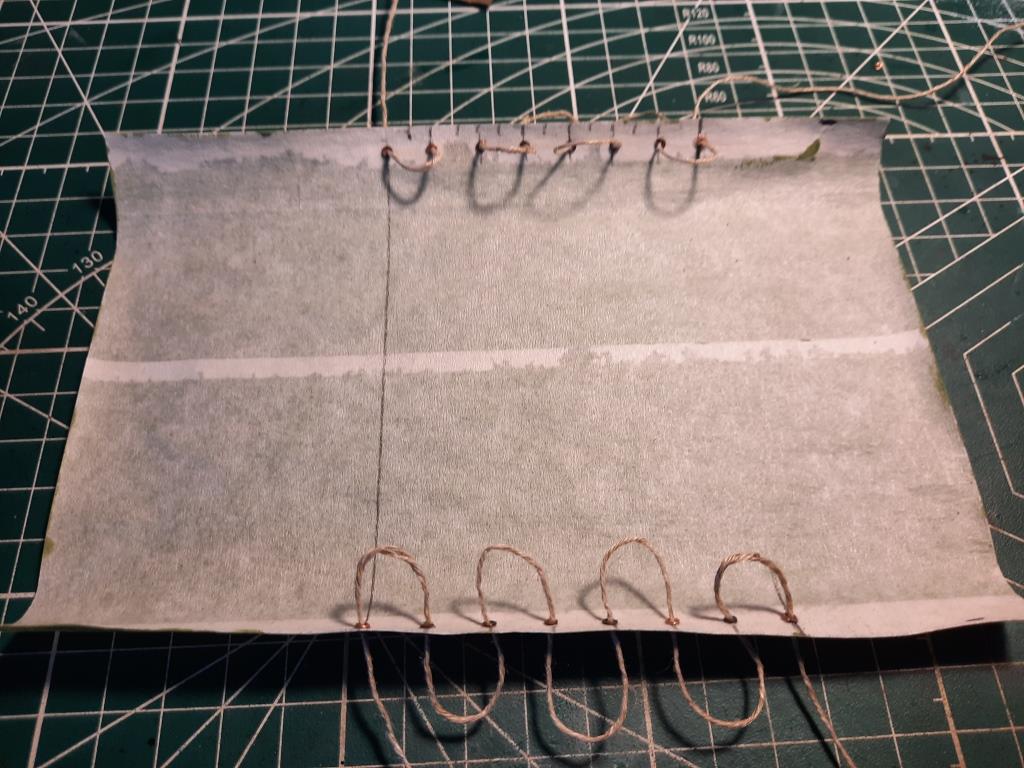

ну и начал мастерить тент.
HartДата: Среда, 03.05.2023, 14:47 | Сообщение # 60
Сообщений: 9020
Поскольку данный тент был забракован, переделал на новый:
Вроде как замаячил свет в конце тоннеля.
