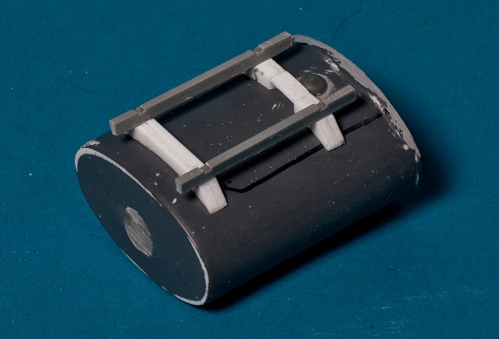

SCUDДата: Суббота, 05.05.2012, 23:55 | Сообщение # 33
Сообщений: 1839
Репутация: 56
чуть сточил брусья и добавил болты от МК

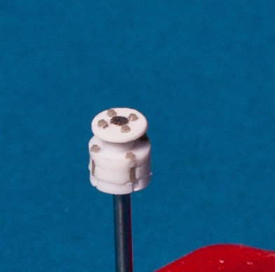

SCUDДата: Воскресенье, 06.05.2012, 12:27 | Сообщение # 35
Сообщений: 1839
Репутация: 56
собрал предохранительный клапан, два "нижних" круга литник, их не будет видно

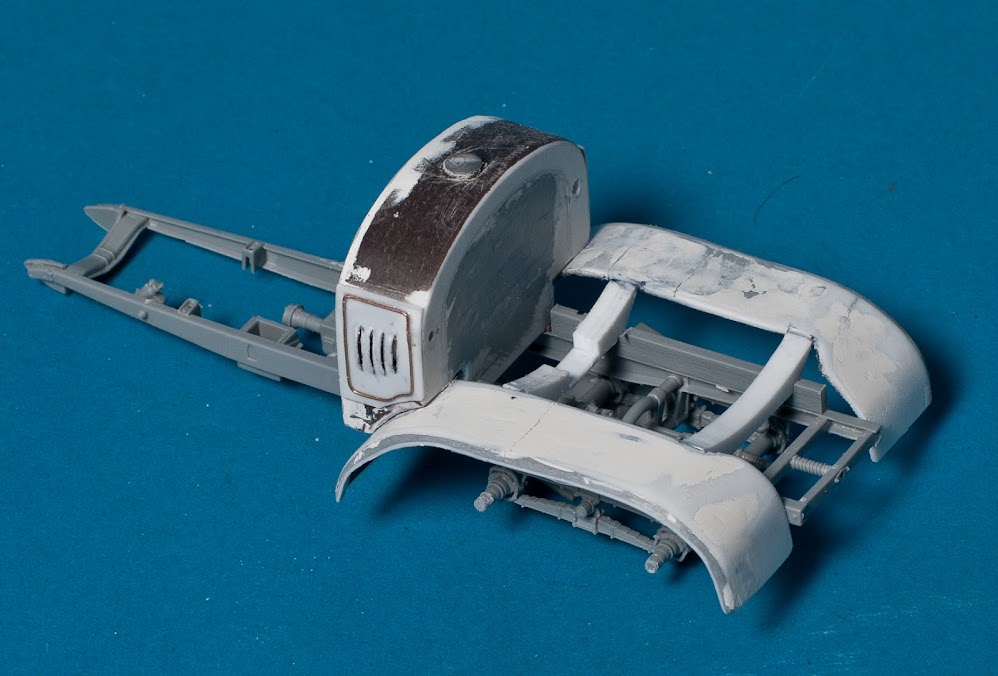

SCUDДата: Воскресенье, 06.05.2012, 14:00 | Сообщение # 36
Сообщений: 1839
Репутация: 56
продолжаю установку мелочей...

ВойцехДата: Воскресенье, 06.05.2012, 17:19 | Сообщение # 37
Сообщений: 3088
Репутация: 252
SCUD, Денис, я тоже поначалу клеил крылья из пластика (если не делал их из металла). Но вот недавно сделал два крыла полностью из папье маше. Правда продумал по новому технологический процес. Можно теперь делать крылья любой формы и довольно жёсткие. В резину формовать можно. Главное премущество перед пластикои, они не треснут. А машинка интересная получится.
