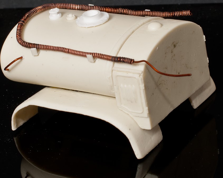

попытка сделать шланг...
Может его потолще сделать?
Из принцыпа не собираю ничего американского.
лексеичДата: Среда, 09.05.2012, 06:17 | Сообщение # 47
Сообщений: 1799
Репутация: 117
Привет Денис! В автомобильных сальниках ставятся пружинки. Попробуй, может подойдут. Внутрь вставляешь мягкую проволоку и гнешь, как душе угодно!

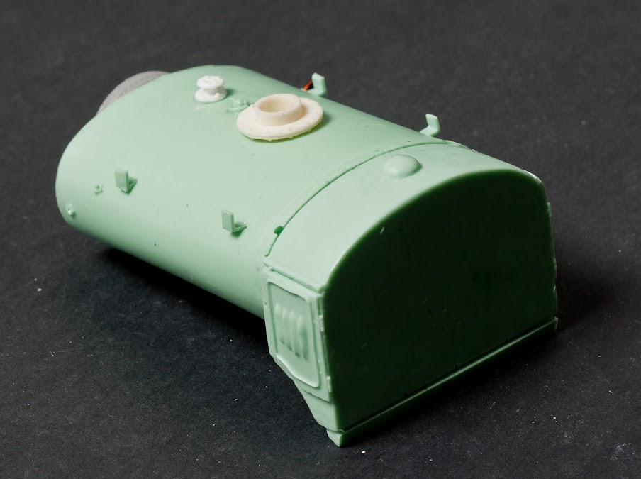

пробная отливка...

madmax74Дата: Среда, 16.05.2012, 14:36 | Сообщение # 49
Сообщений: 16
Вроде нормально
bozic77Дата: Среда, 16.05.2012, 18:26 | Сообщение # 50
Группа: Вендоры
Сообщений: 1557
Репутация: 244
Весьма, весьма!

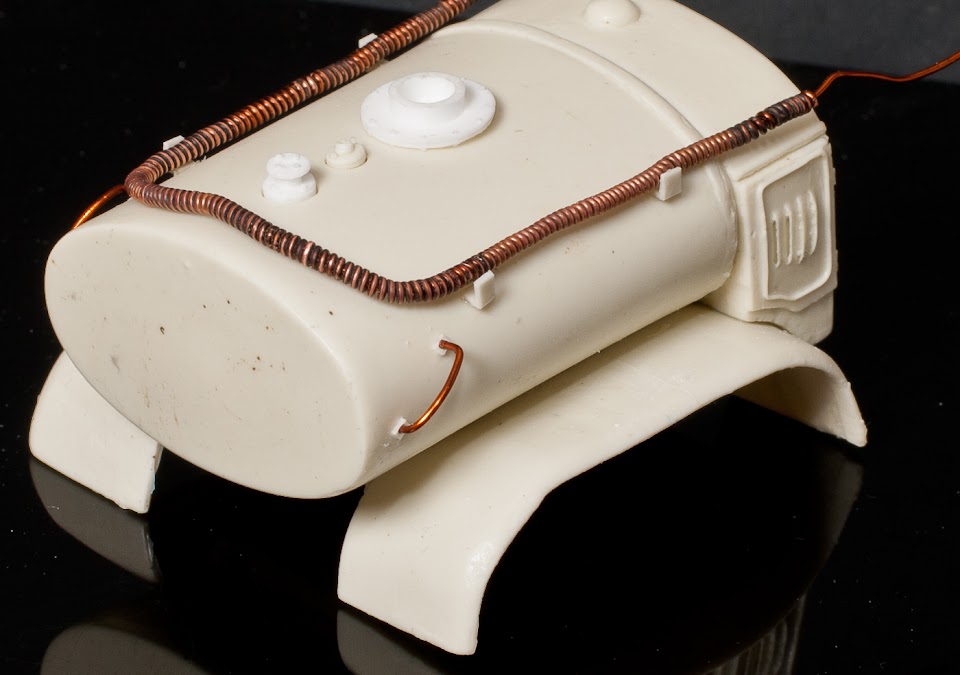

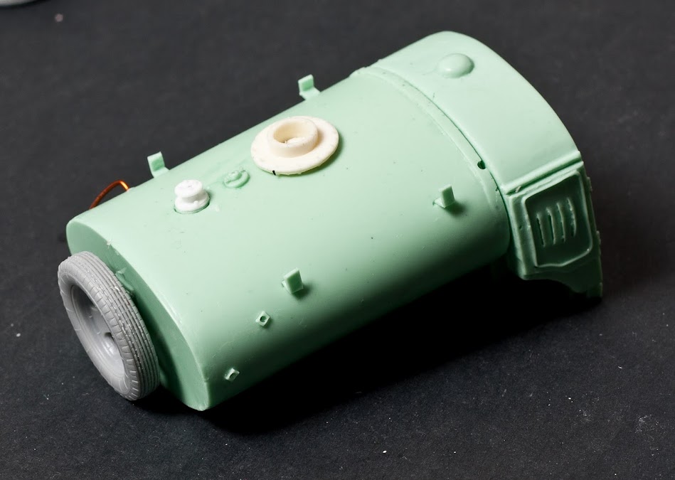

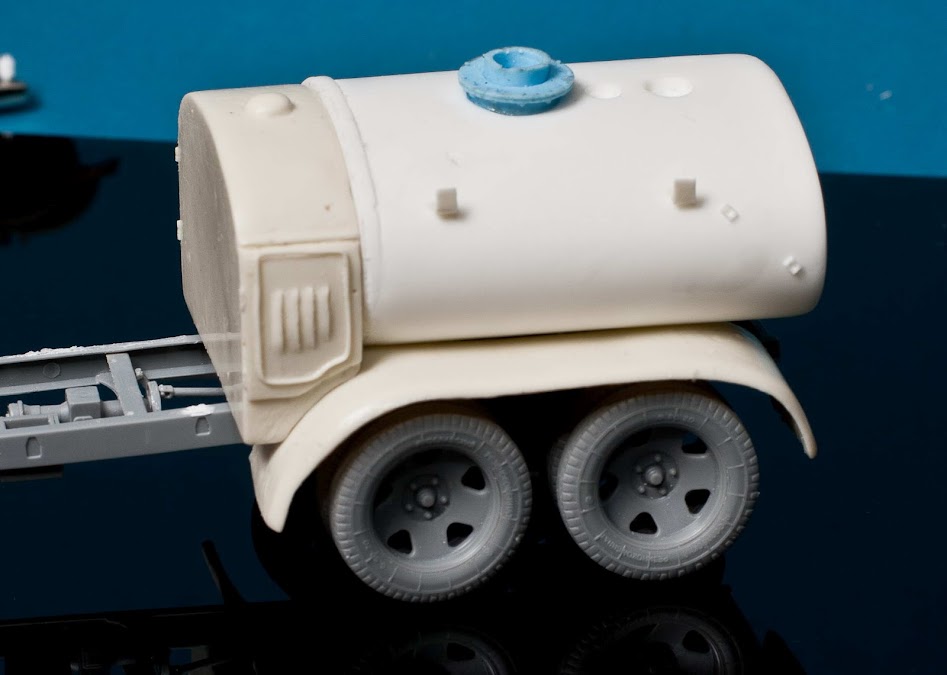

сделал новую форму для отсека управления, и первая отливка крыльев....
monster-model
С уважением Денис ;)
ВойцехДата: Понедельник, 21.05.2012, 11:23 | Сообщение # 52
Сообщений: 3088
Репутация: 252
SCUD, Денис, крылья совсем по другому смотрятся. А со шлангом может поступить попроще. Он же не бронированный? Взять мягкую проволоку, нитку потолще(типа суровой).Промазать её жидким ПВА и дать высохнуть. Проволоку натянуть между двумя забитыми гвоздями. Промазывая её токим слоем ПВА намотать нитку ровными витками. Главное, чтобы клей не вылезал (его можно чуть чуть подсушивать). После покраски получается полные эффект шланга. Если он из прорезиненой ткани( я уж не знаю как это называется), то рисунок нитки даеёь её эффект. Если опять промазать жидким ПВА, то получится более гладкий. Поэксперементируйте. А то действительно грубовато сделано

Сергей Васильевич спасибо попробую, фото второй отливки... фотография с кусочком "шланга"
темные пятна пигмент... не знаю почему вылез так..
все таки один пузырек да вылез sad
monster-model

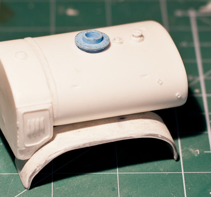

SCUDДата: Среда, 30.05.2012, 00:33 | Сообщение # 55
Сообщений: 1839
Репутация: 56
вот и наступил волнующий момент, все подточил, и залил силикон.... через сутки форма будет готова, так же в течении недели жду декали, надпись "ОГНЕОПАСНО", посмотрим что получится из всего этого..

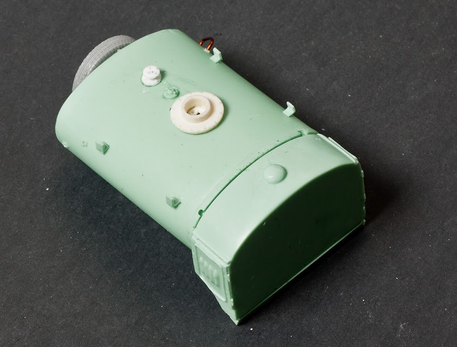

SCUDДата: Четверг, 31.05.2012, 16:01 | Сообщение # 60
Сообщений: 1839
Репутация: 56
попытки отлить...пока что идет борьба под давлением с пузырями воздуха, как видно на фото отливка бракованная....но я так просто не сдамся biggrin
monster-model
