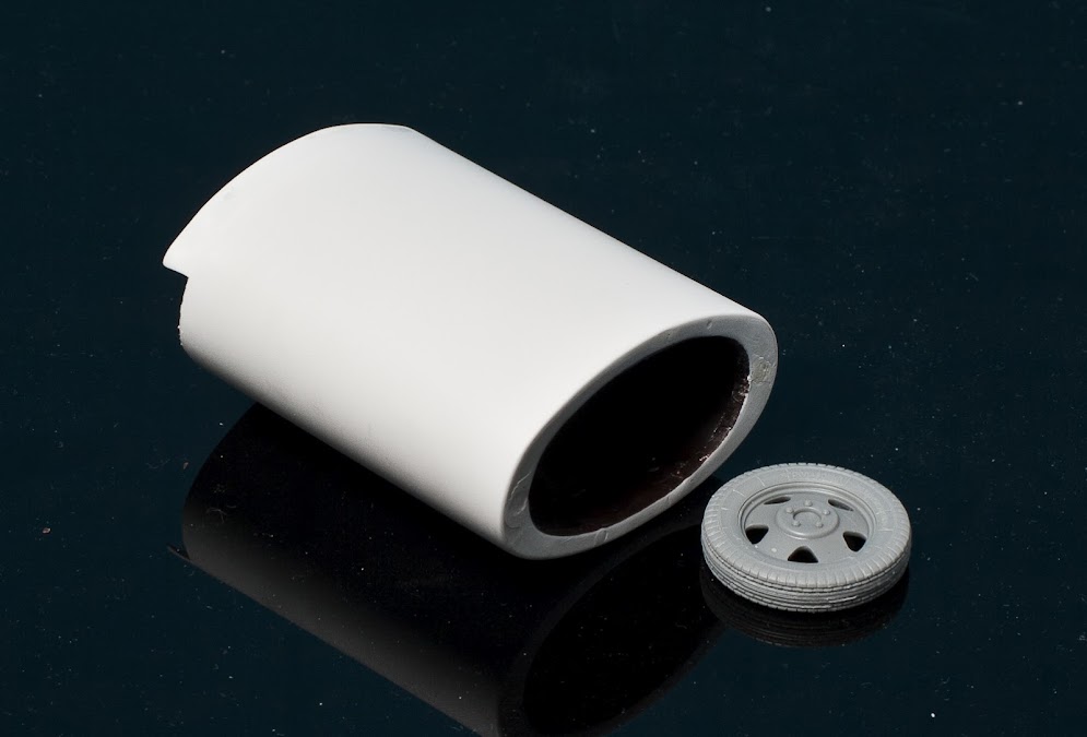

в ожидании материалов для другого проекта, а так же в ождании ГАЗ-АА от миниарта, решил попробовать сделать еще одну бочку.... в этот раз применил "высокие" технологии, по чертежу Поликарпова, сделал чертежи нужных элементов и выточил на своём мини фрезере, в этот раз это 2 "основания" бочки, как видно на фото, точил сразу с расчетом, что бочка будет полой внутри, сорри за толстые стенки, но так надежнее, завтра днем следующая партия деталей пойдет на фрезеровку... горловина, передний "короб" и наверно стойки самой бочки....

гриф надо еще доработать как следует, а пока то что есть, склеил передний отсек... надо сделать спереди окошко для возможности доступа из кабины, и как все подсохнет продолжу шлифовать все...

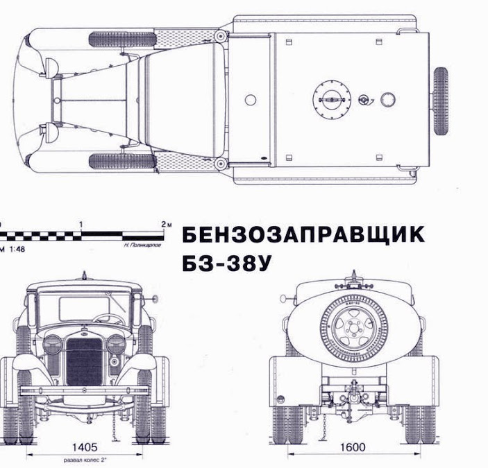

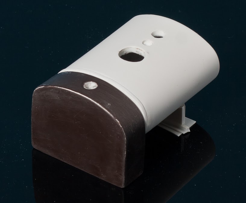

после пробной примерки, изучил чертеж более внимательно, и понял почему крышки короба такой фигурной формы, средняя ось в варианте что на фото ниже, упиралась колесами, пришлось вносить коррективы.... сорри за фото, поздно уже, не хотелось нести снимать на нормальный фон... может у кого есть какие мысли по поводу данной детали.... пока не зашпаклевал как следует, есть время исправить biggrin

Судя по чертежу, цистерна имеет одинаковое сечение на всей длине. Черная часть должна быть тоже овальная.
если не сложно, обрисуйте свою позицию, если судить по виду сзади, то да, но самое интересное, что на нем не видно огнетушителей, а они идут перед колесами, мне кажется автор просто забыл прорисовать... да и если отсек будет овальный, то дверки просто напросто не откроются на тех петлях что есть.... так же вопрос по крепежам цистерны к раме...на виде сзади они цельные, но крепеж ближний к кабине не может быть цельным, по причине расположения там отстойника
