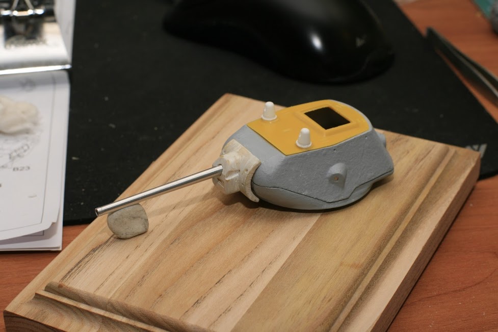

Сообщений: 98
Репутация: 15
фактура литой брони ну слишком уж грубая. пригладь чуток. и верх должен абсолютно совпадать с низом. Повело при выращивании? Да, еще вырез под маску орудия должен быть гладким. Это фрезеровка....

SCUDДата: Вторник, 25.12.2012, 19:01 | Сообщение # 18
Сообщений: 1839
Репутация: 56
Цитата (mashinist)
Сразу вопрос. Это штучный экземпляр или планируете в массы пустить.
если все получится, то небольшой тираж будет...
Серег, это промежуточный этап, завтра буду дома поправлю..
просто детали "тонкие" материал мягковат вот и гуляет, но верх и низ башни просто стоят, потом поправим...
подшлифую...

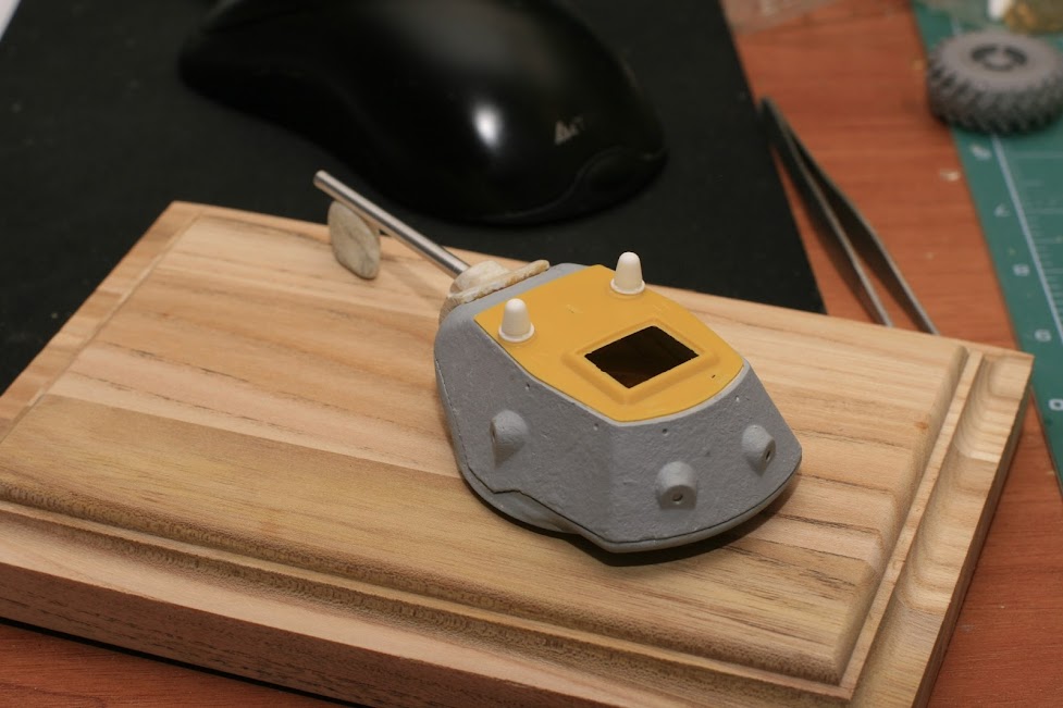

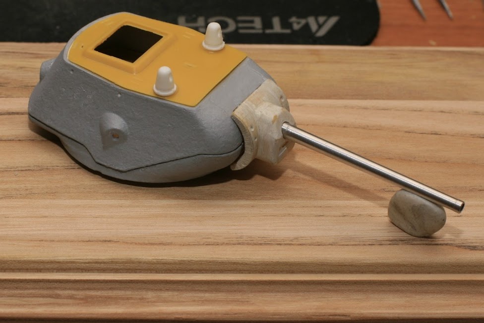

SCUDДата: Среда, 26.12.2012, 12:46 | Сообщение # 24
Сообщений: 1839
Репутация: 56
Цитата (Кул)
Во первых ты избегаешь пересудов "а вот там то траки точнее..." во вторых избегаешь лишних трат и главное гиммора....
Я бы оставил на откуп потребителя.... хотят в комплект траки, клади МК, нет, продавай без траков....
ок, а для себя поставлю мэджики от драгона
башня собрана на сухую, без мелочей и швов, на маске пушке тоже не хватает деталей
monster-model
С уважением Денис ;)
BotaniQДата: Среда, 26.12.2012, 13:32 | Сообщение # 25
Сообщений: 98
Репутация: 15
Денис, если будешь использовать эти приборы наблюдения, то тогда с крыши срежь подложку под них. Или, все-таки, отлей другие. Они малость пониже будут.И подложка у тебя- цилиндр, а по чертежам и фото- усеченный конус. Да, маску так зачищать не надо было. Она литая. А вот вырез в башне, по которому маска ходит.....
SCUDДата: Среда, 26.12.2012, 13:49 | Сообщение # 26
Сообщений: 1839
Репутация: 56
эти я пока поставил, потом те отолью
маску еще буду делать, то есть ты хочешь чтобы я фактуру добавил на нее??
про вырез помню, потом буду все шлифовать..
что по стволу скажешь??
monster-model
BotaniQДата: Среда, 26.12.2012, 16:16 | Сообщение # 27
Сообщений: 98
Репутация: 15
Ствол в самый раз :). Теперь еще болты пулестойкие, да отверстие под ДТ... Насчет фактуры на маске- вроде неплохо. Тем более это более мелкая деталь по сравнению с башней. Должно быть и качество литья выше.

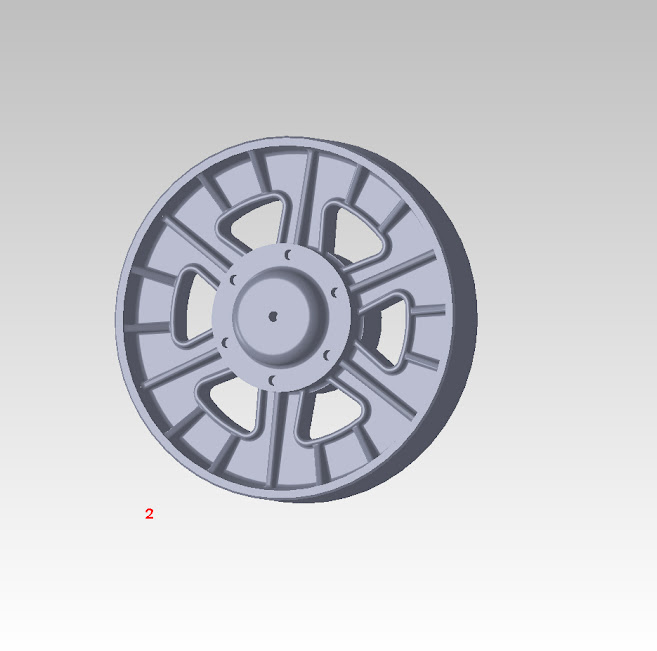

три варианта опорного катка... выбираем smile
первый
второй
третий
monster-model
KoolДата: Четверг, 27.12.2012, 17:00 | Сообщение # 29
Сообщений: 2333
Репутация: 353
Третий вариант, только поправь немного рёбра...приблизительно как я изобразил...
Добавлено (27.12.2012, 17:00)
Да ширину колеса(обода) сделай чуток по меньше, по фото катки довольно тонкие.....
Ты учёл что крышка ступицы шире(больше диаметром) чем сама ступица?
В остальном просто шикарно... smile

SCUDДата: Четверг, 27.12.2012, 20:49 | Сообщение # 30
Сообщений: 1839
Репутация: 56
хорошо..
да, Игорь, учли, на фото "сзади" видно
