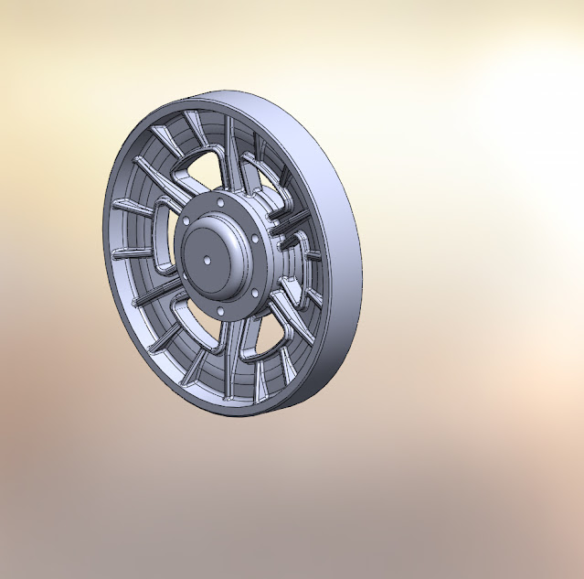

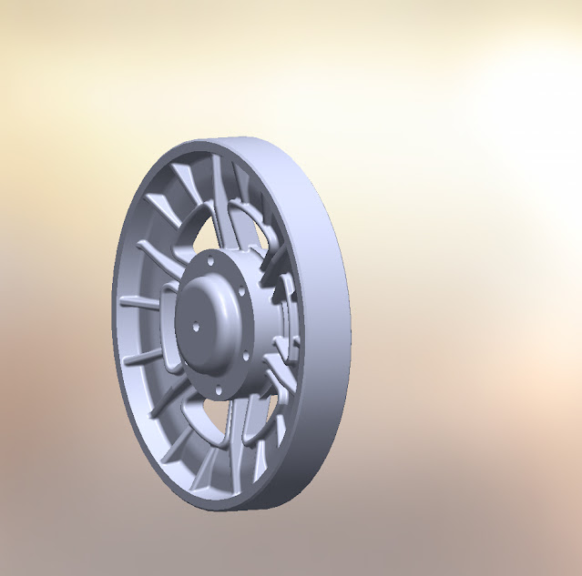

по поводу ширины: иной цифры, чем ширина 110 мм (3,14 мм в масштабе) не встречал.... на разработке она именно такая Ну. ребра поправить - я думаю, не проблема smile

BotaniQ, Не спорю, но сравни чисто визуально....
...я вижу то, что вижу....
Добавлено (27.12.2012, 23:03)
Обрати внимание, колесо выглядит на фото более плоским, чем на рисунке.... smile надо прибрать ширину с лица, а также уменьшить высоту ступицы где то вдвое.....
Сообщение отредактировал Кул - Четверг, 27.12.2012, 22:34
уменьшать придется на глаз.... но, коли обчество требует, а контраргументов нет..... С другой стороны, подобный каток больше нигде не встречался. так что считаем его уникальным smile
Сообщение отредактировал BotaniQ - Четверг, 27.12.2012, 23:28
KoolДата: Четверг, 27.12.2012, 23:34 | Сообщение # 36
Сообщений: 2333
Репутация: 353
Ну какое я оПчество.... я как акын, что вижу то и пою..... каток однозначно уникальный smile

к вышеперечисленным исправлением добавлю на мой взгляд высоковатые отверстия в катках.
Высота окна на фото, немного ниже середины линии ступица-обод
А на 3-дэшке немного выше... Имхо.

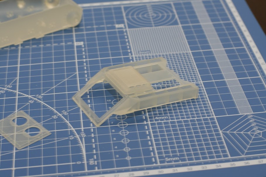

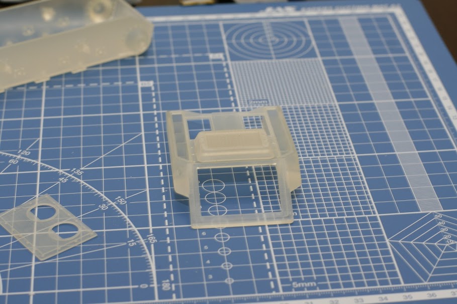

первая партия выращенной модели smile
остается добавить болтов и заклепок

Надо понимать, в растишке делается мастер-модель, потом с мастера делаются силиконовые формы, а затем уже в формах из смолы льётся модель?
основа мастер модели, её набо ещё будет облагородить заклепками, сварными швами( т.к. их от руки можно сделать изящнее, чем на машине)

Сергей, спасибо! мы стараемся, выбор прототипа стоял не за мной, один очень хороший человек предложил мне его сделать, вот и пытаемся, сейчас решаем вопрос с фототравлением!
