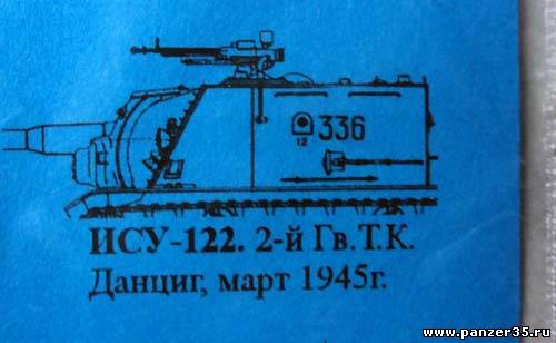

вот и меня терзают смутные сомнения что мог быть 4х значный номер.... пытаюсь разобраться....
Quote (Федор)
Кирилл, а ты не ошибся? Во 2-м ГТК вообще не было ИСУ...
увполне возможно ..пытаюсь разобраться...
В книге Барятинского есть фото ИСУ-122..подпись гласит "....8го гвардейского Т.К."
На декалях фирмы micro world подпись гласит 2-й гвардейский Т.К. Потому как сначала увидел ОЗ на декали - посмотрел подпись там, а уже потом нашел фото в книге...
Есть желание сделать 152ю с этими ОЗ (понравились они, ну номер конечно заменить на 633), но не знаю были ли 152 в составе 2го (или 8го wacko ) т.к. wacko

ФедорДата: Пятница, 28.05.2010, 23:17 | Сообщение # 254
Сообщений: 2347
Репутация: 118
Quote (4egevara)
В книге Барятинского есть фото ИСУ-122..подпись гласит "....8го гвардейского Т.К." IMG1IMG1
Ну... Доверять тому, что издал Барятинский, это... это... самое мягкое, что могу придумать: "не комильфо" cry
На фотографии ИСУ-122 из состава 2-го Белорусского фронта, 70-й армии, 3 ГвТК, 375-й ГвТСАП под командованием подполковника С.Харитонова.
Кстати, я сначала выбрал эту ИСУ-122 в качестве прототипа wink
http://www.panzer35.ru/forum/47-1952-3
Quote (4egevara)
но не знаю были ли 152 в составе 2го (или 8го ) т.к.
Не было ИСУ, ни в том, ни в другом.

вопрос с ОЗ снят..решил что буду делать общеизвестный вариант с белой полосой на рубке..вот только номер сделаю не 16 а другой... smile Т.к. декалей нет, придется делать трафареты..пойду ваять... artist
