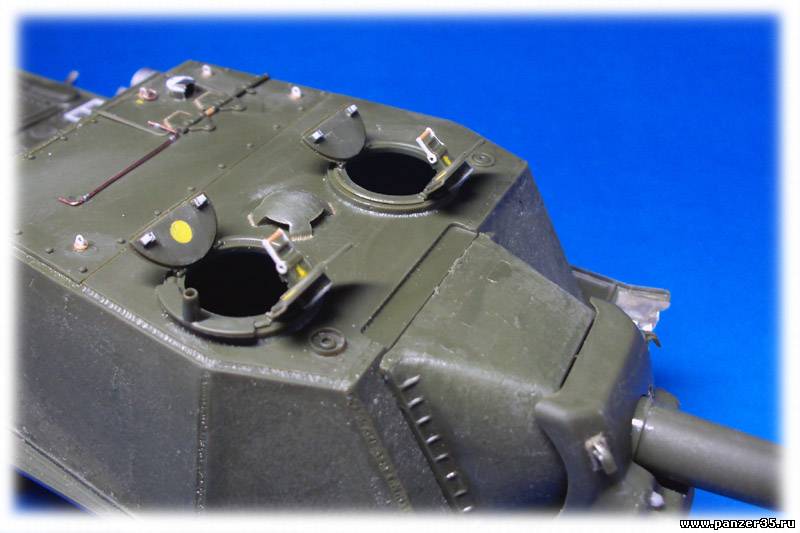

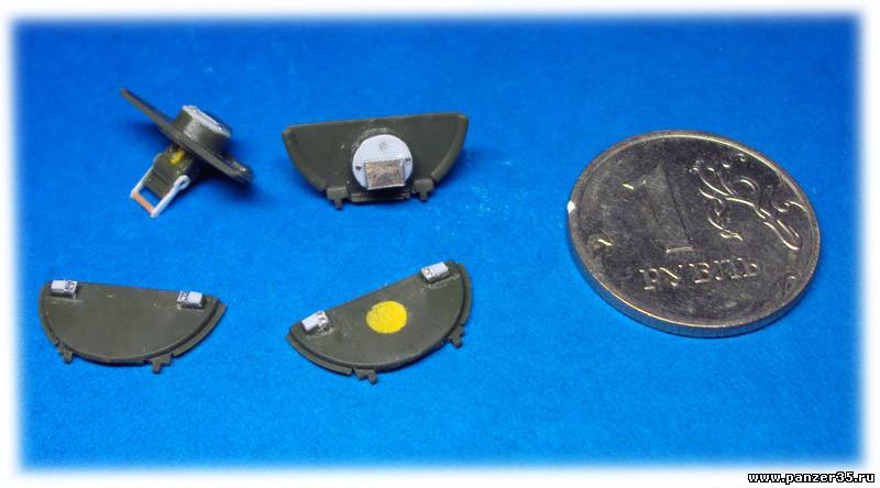

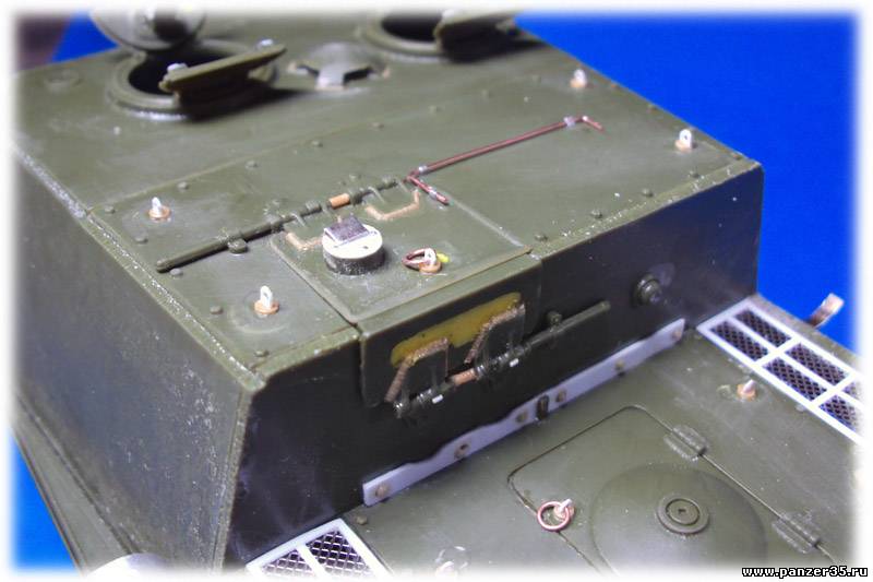

Совсем маленькое обновление..Посидел три часика...получил массу удовольствия от изготовления мелочей! happy happy Довольный сижу вообщем... smile
Немножко доработал люки, сделал защелки из доширака и пивной жести, и доработал смотровые приборы...установил их на рубку..также потихоньку двигаюсь дорабатывая модель от кормы самохода к переду. Сейчас дорабатываю верхнюю плоскость рубки, на корме остались лишь проволочные работы, но это будет делатся после деталировки всего самохода массово и централизовано...

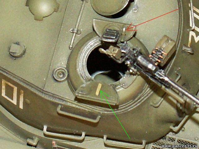

Кирилл, это классно. По люкам позволю себе внести предложение. К сожалению не нашел фото, но у модели ИС-2 крышки такие (наверное в этом есть доля правды, если это не так, то знатоки меня поправят):
Красной стрелкой показана рукоятка для закрытия, зеленой - мягкая брезентовая подушка.

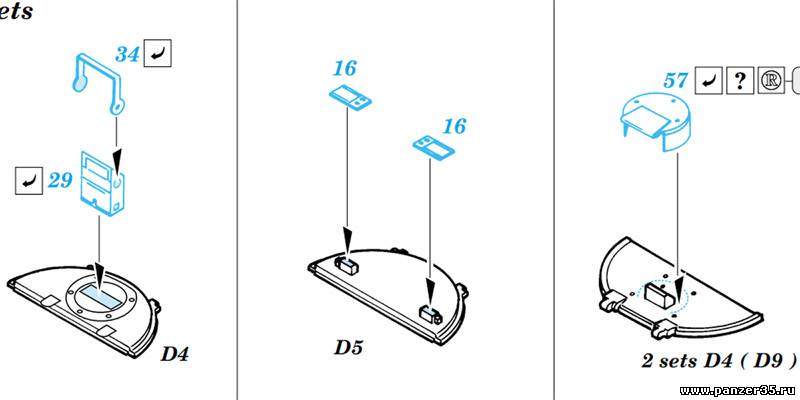

Вот я тоже три дня искал фото, и не мог найти фото люков именно ИСУ, поэтому положился на производителей травленки в этом случае и сделал согласно инструкцуии к фототравлению для ИСУ...

мягкие полосочки и ручки конечно приклеить недолго и просто..но мне хотелось бы увидеть фото люка реальной машины...чтобы разгребсти все свои сомнения... dry sad По логике конечно ручка должна быть, иначе как притягивать створку люка изнутри , чтобы зафиксировать двумя защелками..

А интересно, на ИСУ должны быть эти рукоятки и подушки? Все-таки одна и та же база и смысл в их наличии определенный есть.

4egevaraДата: Пятница, 14.05.2010, 00:47 | Сообщение # 105
Насчет смысла полностью согласен. Очень хочется верить что ребята которые делали травление имели доступ к машине и сделали все правильно... Но все-таки добавлю и ручки и подушечки на люки, логика в этом есть и немалая... smile
