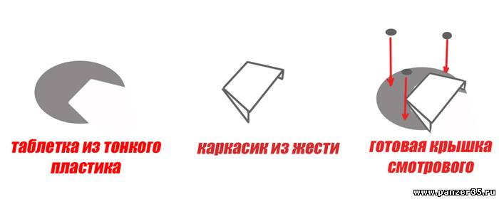

Кирилл, можно подробности, как крышки смотровых приборов сделал, а так же рымы с кольцами?
4egevaraДата: Суббота, 15.05.2010, 00:35 | Сообщение # 114
Serg29, Сергей, крышки смотровых приборов делал следующим образом: из тонкого пластика пробойником выбил круглые таблетки диаметром 5 мм, из жести согнул козырьки, в таблетках сделал вырезы по форме закрывающих их сверху козырьков, приклеил козырьки из жести на супер момент, головки болтов сделал из той же жести, пробойником от иглы самого маленького диаметра..после этого всю конструкцию приклеил на место...вот попробовал нарисовать на скорую руку..если что непонятно спрашивай...
А рымы я делал по технологии Андрея http://www.panzer35.ru/forum/47-698-6 только я нижние кругляши делал из литника, т.к. не нашел подходящую по диаметру иглу для пробойника..ну и сверлил иголкой от шприца, т.к. не имею сверл такого диаметра..

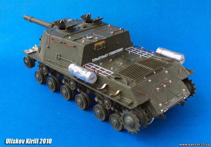

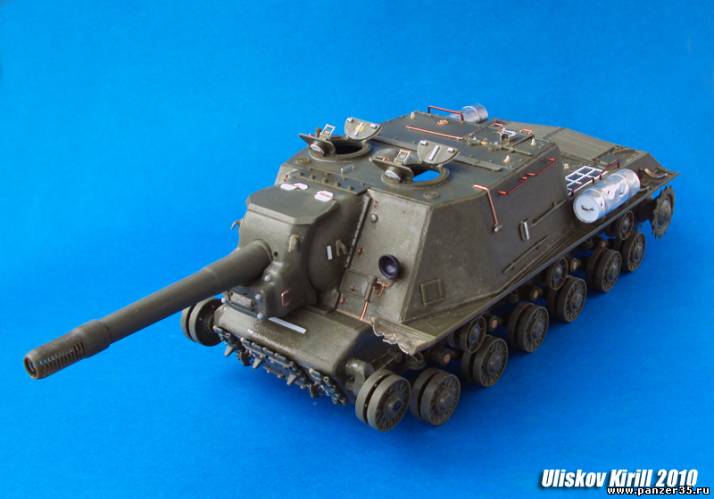

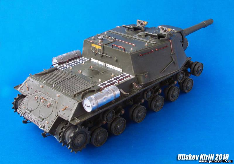

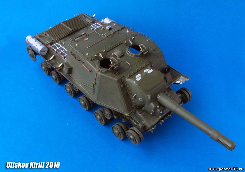

Небольшие вести с полей битвы... осталось доделать ДШК, поместить коуши на надгусеничную полку и собрать траки...ну а так модель выглядит на данный момент...
Продолжение следует...
