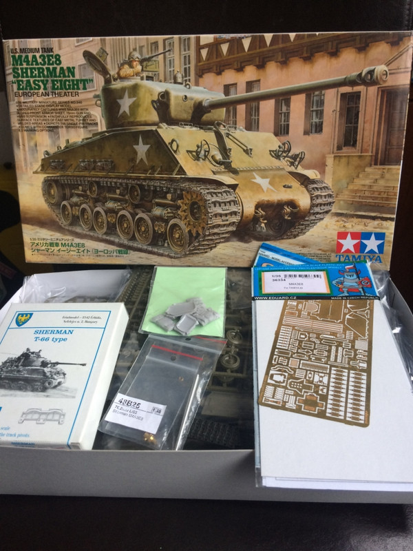

Всем привет.
В общем, определялся я долго, и в итоге решил пойти по пути наименьшего сопротивления, остановившись на тамии.
Давно поглядывал на этот набор, но как-то повода покупать не было).
Помолясь, как говорится, приступаю к первой в своей жизни онлайн-стройке.
Вероятнее всего будет искоробка.
Критику-пожелания жду, правда, не обещаю, что все смогу/захочу реализовать.
Сейчас имеем:
- свежий набор тамии M4A3E8 № 35346 вроде бы прошлого года выпуска;
- очень скромненький набор травла от Эдика (36334);
- ствол RB-model... нет ствола( оказался в 1/48). Может, надо кому? biggrin
- небольшой набор барахла вроде бы от эврики;
- фриуловские траки Т-66 (пока сомневаюсь в их необходимости, учитывая почти полное отсутствие провисания ленты на M4... Может быть, обойдусь резинками из набора. cool
Сообщение отредактировал LtnDan - Пятница, 05.06.2020, 21:41

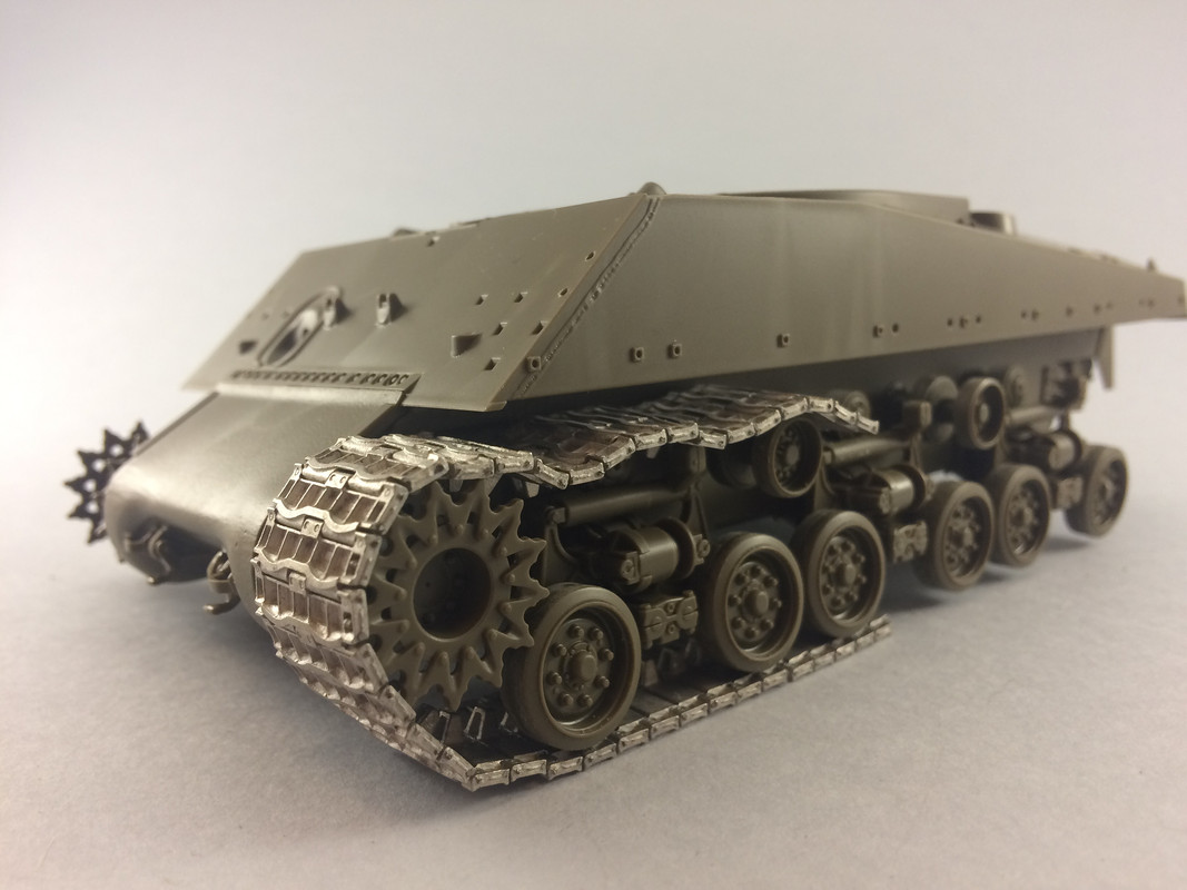

Небольшое продвижение.
Собрал ходовую, к сожалению, "на сухую" практически не держится.
Примерил траки. Фриуловские приемлемо легли на ведущую звездочку.
how many marimo balls per gallon
Вообще модель очень приятная.
хочу сравнить с драгоном - валяется его M4A3E8. Есть ощущение, что тамия его покроет по всем параметрам, кроме ништяков в наборе.

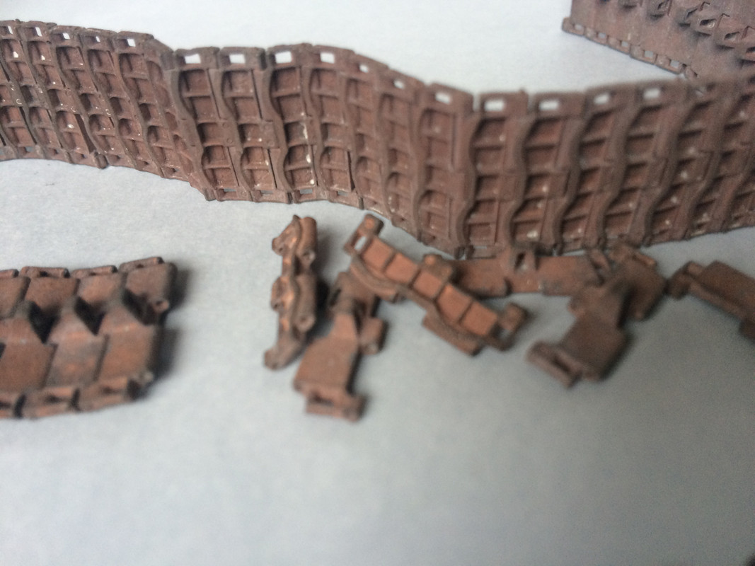

заржавил гусли Уайлдеровским составом.
pine cone scales on betta
делаю это второй раз, в итоге пришел к следующим для себя выводам:
- лучше ржавить траки отдельно, т.к. по мере работы зубной щеткой и вынимания их из раствора траки приобретают разный оттенок (в зависимости от времени нахождения их в растворе) и выглядят поинтереснее, а та небольшая часть, что были одной лентой, в итоге приобрели равномерный коричневый цвет, похожий на покраску аэрографом;
- на один комплект траков мне требуется две баночки раствора от Wilder`а.
- в конце большая часть траков приобрела очень яркий оранжевый цвет, но это не страшно - после промывки их в воде цвет стал нормально-темно-ржавым.
- несмотря на мои старания с зубной щеткой, часть траков все равно не до конца "пропеклась", но это не страшно - все равно будут еще пигменты и можно подкрасить землистой или ржавой краской.
- если вы будете работать зубной щеткой на столе, готовьтесь к тому, что все вокруг будет загажено biggrin
Сообщение отредактировал LtnDan - Пятница, 05.06.2020, 21:44

А можно вопрос? Это даже не лично к автору, а скорее философский biggrin  Зачем ржавить траки? Можно ведь задуть с гораздо меньшими трудозатратами и тем же результатом. А тут и зубная щетка, и две баночки недешевой химии, и много уверен труда.
 Я сначала промываю теплой водой и мылом, сушу, а затем травлю. "Не пропеков" становится в разы меньше.
 А вы потом раствор сливаете в канализацию ? Я использую повторно, цвет раствора меняется, а свойства нет.
LtnDanДата: Вторник, 07.03.2017, 00:13 | Сообщение # 15
Private of NATO forces
Сообщений: 370
ну я пока экспериментирую. Не сказал бы, что покрасить для меня проще. Грунт - краска нескольких оттенков - лак - смывка... Возни не меньше.
