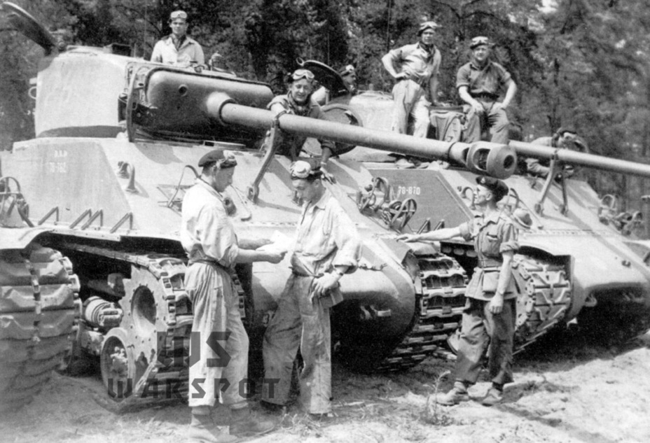

По поводу траков-заменить не долго.
Попалась фото,правда,британцев.Три танка и с разными траками.:)))
Интересное фото. Кусочек танка который слева, обут в траки Т-84. Эти траки точно послевоенные, их начали разрабатывать в январе 1945-го, но на войну они уже не успели. Широко использовались после войны.
