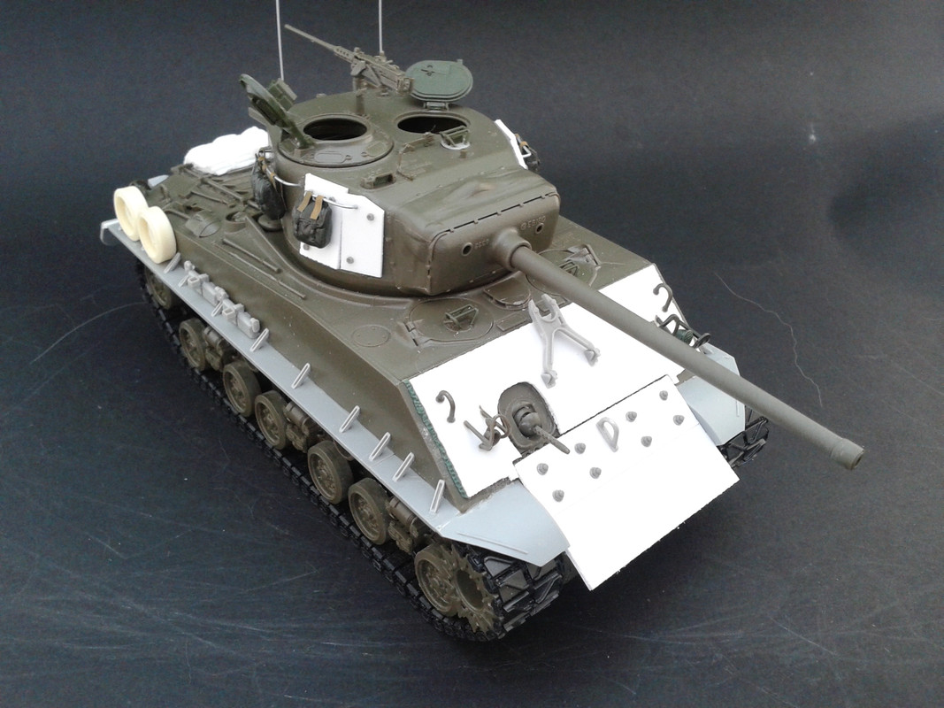

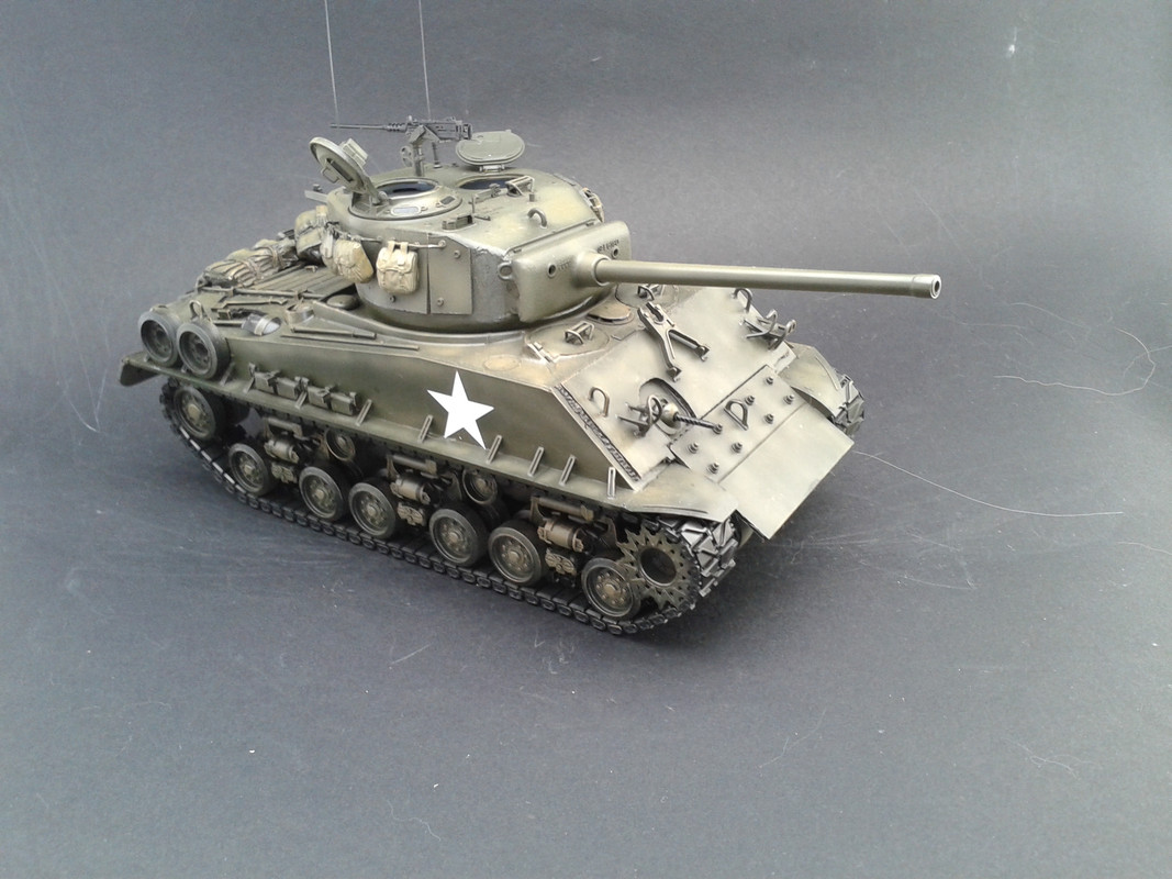

Имелся у меня в закромах среди долгостроя М4 А3 от Таска в варианте войны в Корее.
Приложил к нему руки,листовой пластик и получилось нечто иное.
Вдохновлялся этим фото:
Болты с гайками пластиковые от Менга.
Прикрепления: 7001047.jpg (67.3 Kb) · 9567738.jpg (76.6 Kb)
shermanm4Дата: Четверг, 18.07.2019, 12:21 | Сообщение # 2

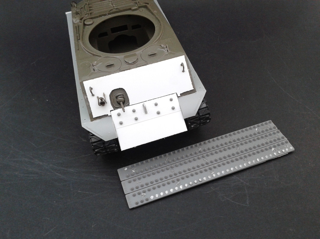

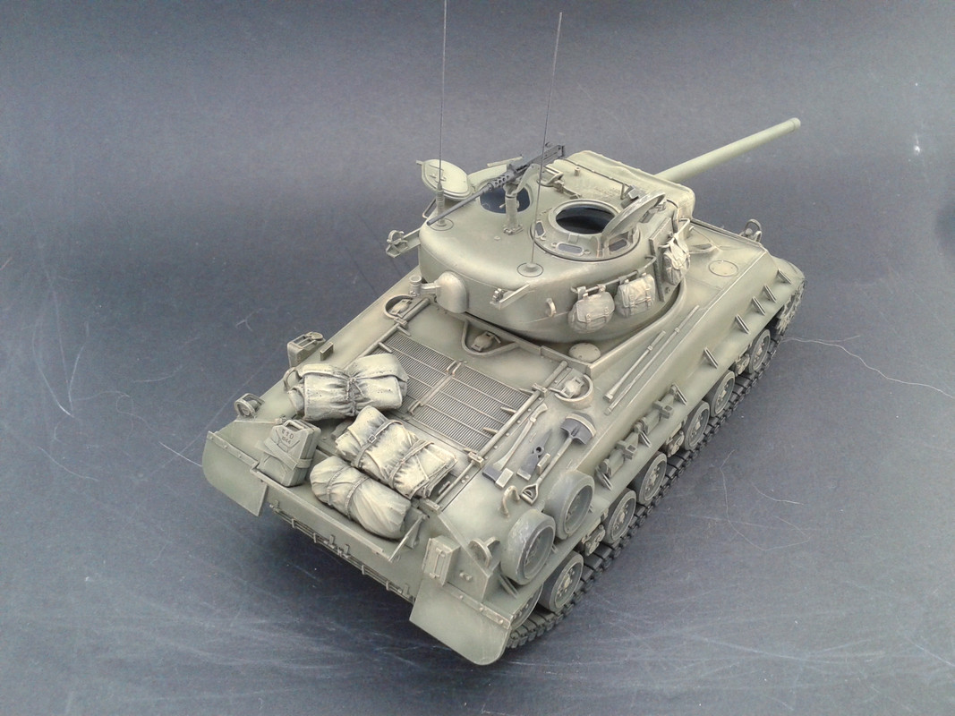

Срезал все с лобовой брони.Наклеил листовой пластик,руководствуясь фото.Добавил детали из запасов,мешки и сумки,проволочные скобы и т.д.
shermanm4Дата: Четверг, 18.07.2019, 12:24 | Сообщение # 3

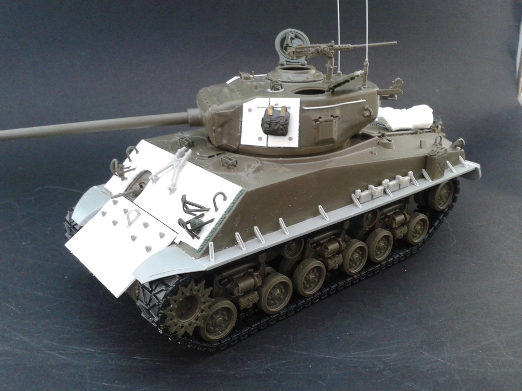

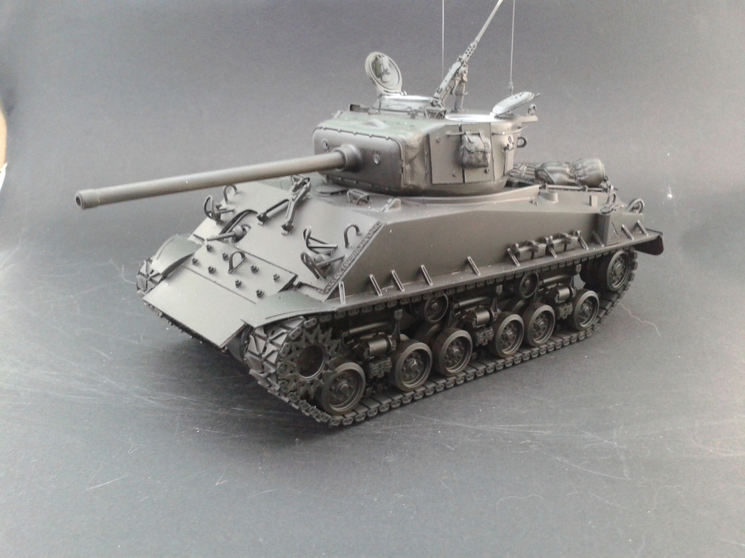

Нанес грунт-тамиевскую черную эмаль XF-1.
where is the nearest shell station
Потом базу-акрил Тамия Олив драб.
shermanm4Дата: Четверг, 18.07.2019, 12:25 | Сообщение # 4
небольшое модулирование  светлым оттенком
Сообщение отредактировал shermanm4 - Четверг, 18.07.2019, 12:26
shermanm4Дата: Четверг, 18.07.2019, 12:29 | Сообщение # 5
Немного сухой кистью прошелся.
Впереди звезды на борта,лак,небольшой обдиринг...:)))смывка,пигменты и т.д.

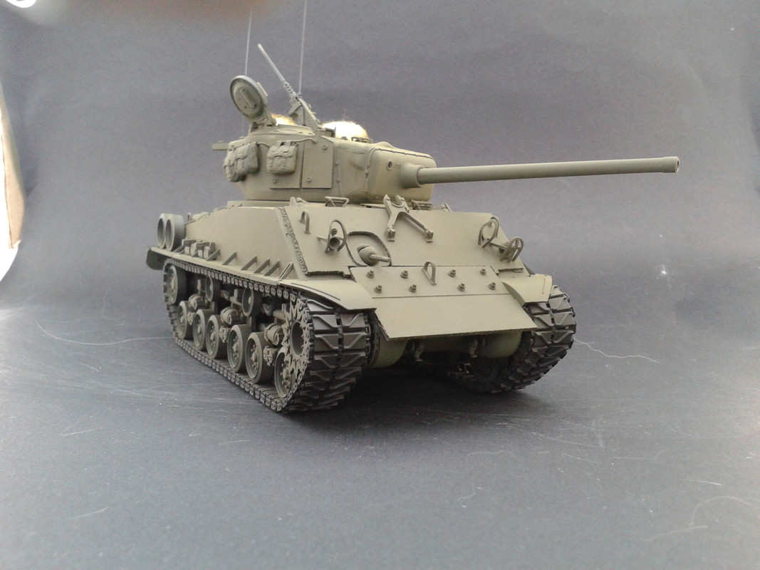

shermanm4Дата: Четверг, 18.07.2019, 12:33 | Сообщение # 6
Брезент на маске не стал отдирать,поленился.А так вроде похож.:)))
Мешки  еше слеплю и всякий инвентарь добавлю.Одно затруднение-что это продето на лобовой броне в скобы??

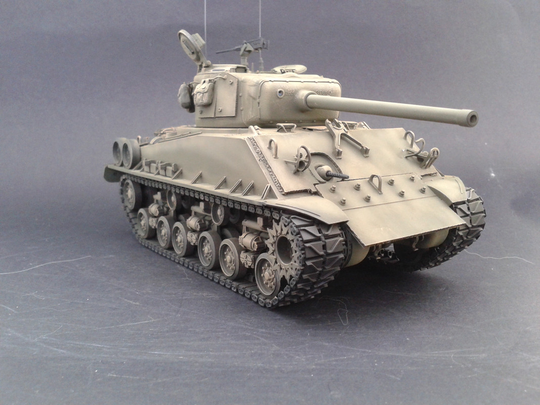

Подумал и снес сегодня брезент (раз на фото нет-и быть не должно.:))))с маски и поправил кучу на башне косяков.
HartДата: Четверг, 18.07.2019, 18:51 | Сообщение # 9
Сообщений: 9000
Вот что значит Очумелые ручки. up
VaryagДата: Четверг, 18.07.2019, 19:59 | Сообщение # 10
Сообщений: 756
Репутация: 112
Отличная модель!
"Штуки" на лобовой броне похожи на приспособления для соединения разомкнутых гусениц.
Сообщение отредактировал Varyag - Четверг, 18.07.2019, 20:12
shermanm4Дата: Четверг, 18.07.2019, 20:07 | Сообщение # 11
Спасибо.Надо по мануалу посмотреть.
Вот что пока вышло без  брезента на маске.

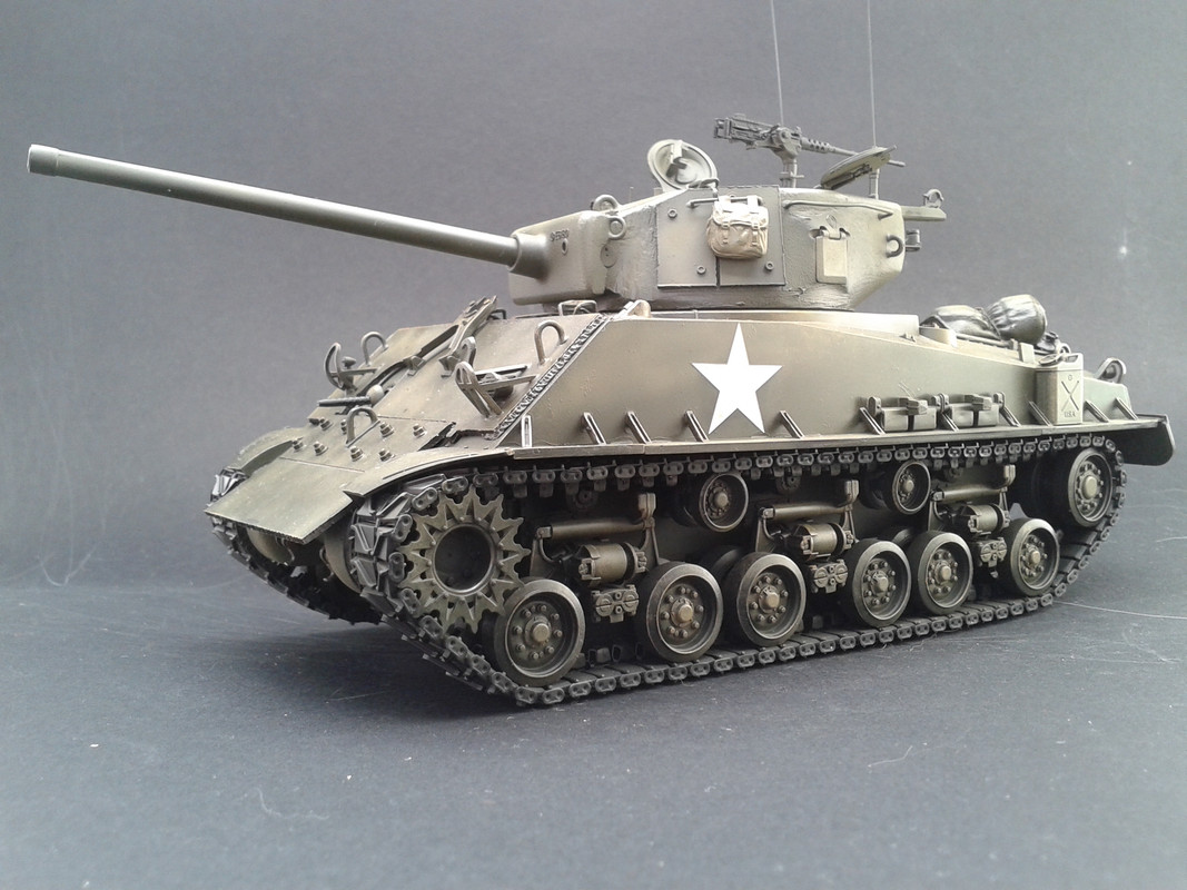

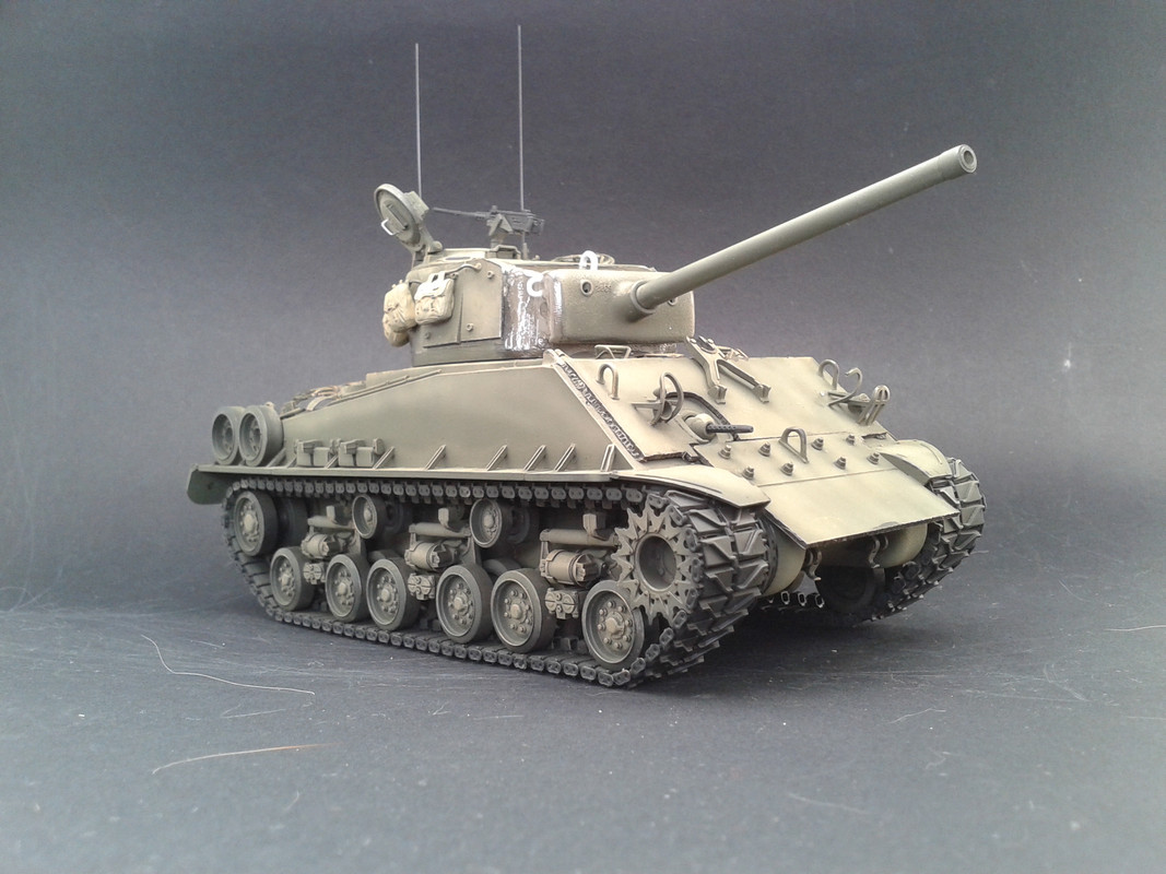

shermanm4Дата: Пятница, 26.07.2019, 19:00 | Сообщение # 14
Подкрасил башню,нанес футуру,потом декали со звездами.
Пока на этой стадии остановился.Сочиняю инструменты для траков из листового пластика.
Хорошо бы траки заменить.:(((
