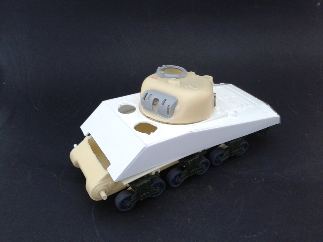

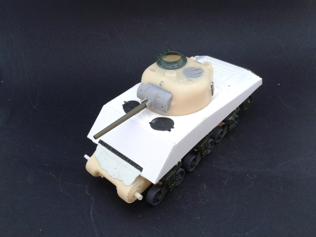

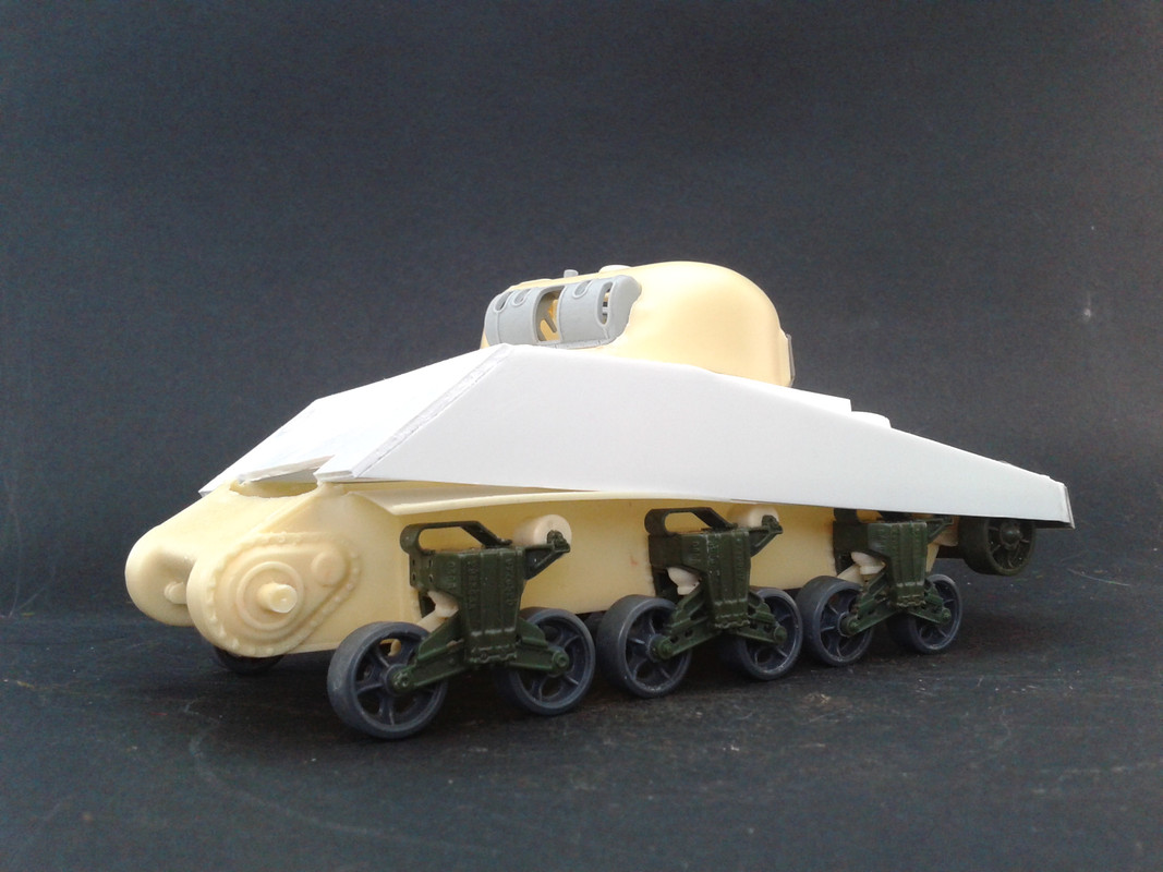

| Hetzer607, огромное спасибо,что поставили все точки над и. Для меня не критично М4А2 или М4А3.Для того и другого имеются запчасти.Драгон покупать не буду.Есть Тамия М4А3,есть куча запчастей и листовой пластик.Обвес 100 процентов будет самодельный.

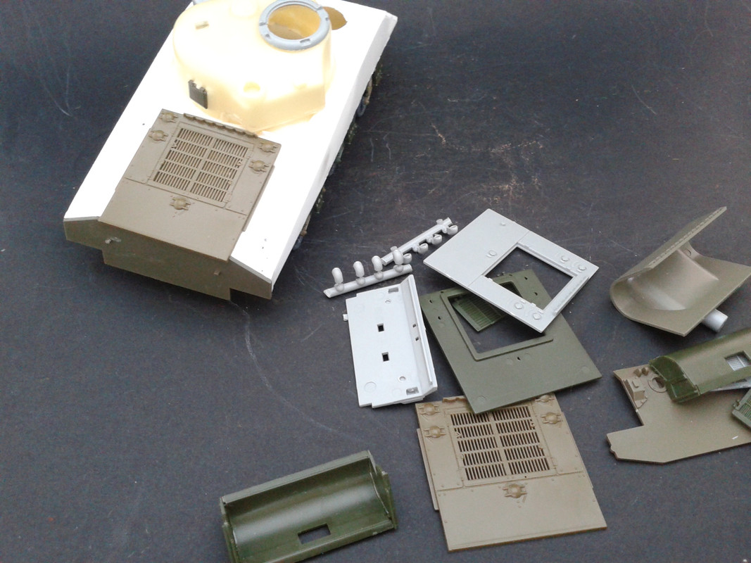

| shermanm4 | Дата: Понедельник, 19.08.2019, 10:32 | Сообщение # 20 |
| Вот,собственно,из чего собираюсь делать модель.Скорее уже,начал.:))) Литье,копии, листовой пластик,запасные тележки от Драгон и Академии.
 В большой коробке у меня запчастей на все варианты шерманов.:)))
 Подобрал запчасти для дизельного варианта.Пойдут для другого проекта.
 У морпехов много было на островах во время войны модификаций.Особенно мне понравились шерманы с бочками на Гуаме.

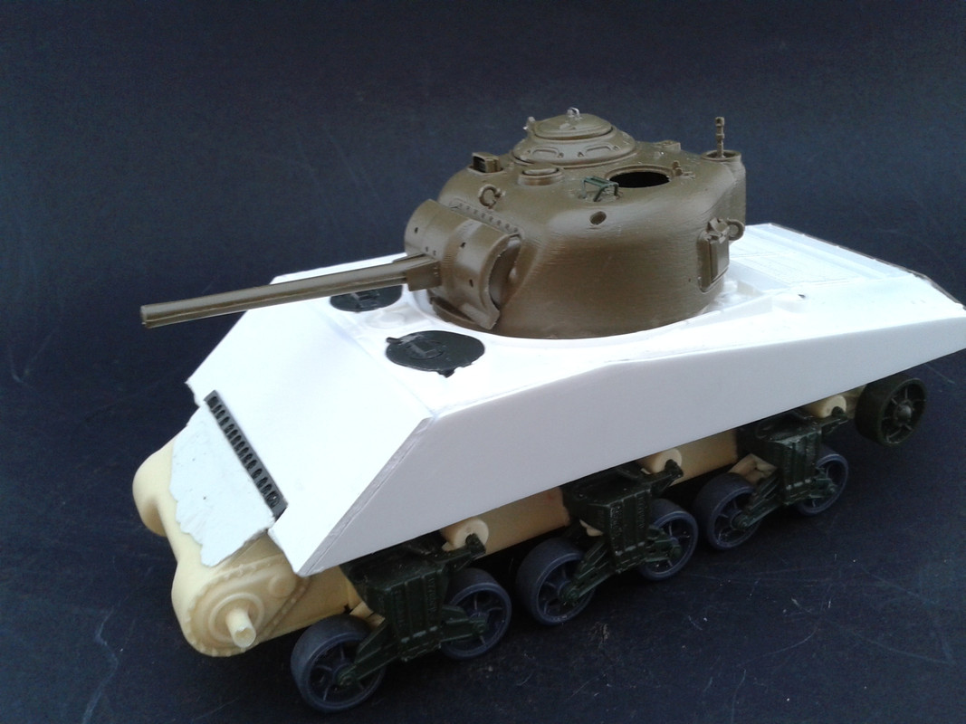

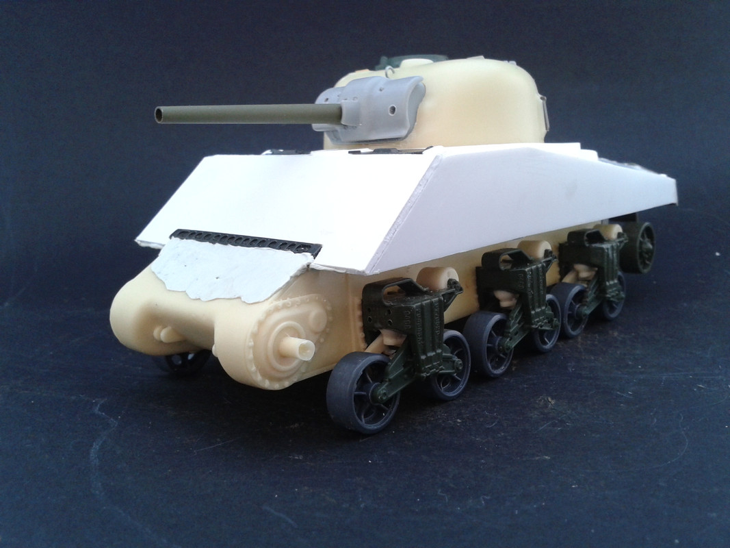

| shermanm4 | Дата: Вторник, 20.08.2019, 13:09 | Сообщение # 29 |
| Покопался с корпусом и башней.Провел модернизацию.:)))
 Если же башню сменить-то еще проще-поставлю башню от италовского М4А3.:)))
 Ходовой парится не буду,танк на диораме будет в грунте и грязи.Спасибо за инфу,но желательно ссылочку на фото.:)))
