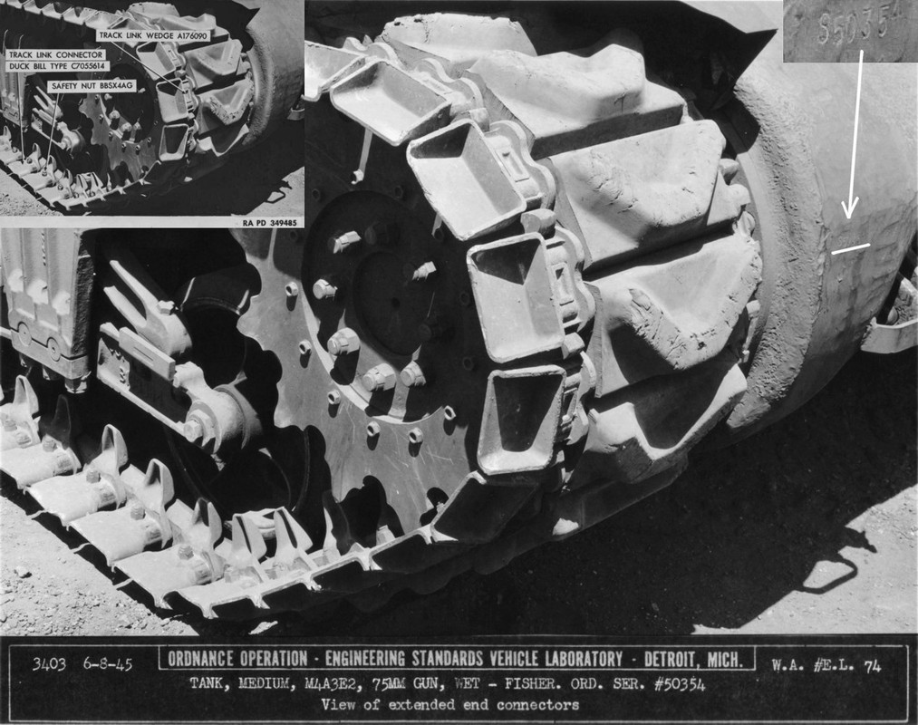

shermanm4Дата: Суббота, 24.08.2019, 21:04 | Сообщение # 50
На фото видно что уширители короткие довольно просто устроены.
Потренируюсь пока на траках Т48.

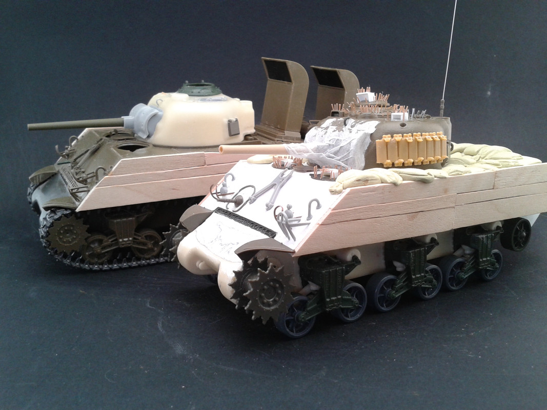

shermanm4Дата: Воскресенье, 25.08.2019, 20:30 | Сообщение # 51
Сегодня попытался изобразить брезент и чехол  водонепроницаемый на маску.Кусок салфетки,вода,ПВА и все....
Италовский М4А3 тоже досками зашил.

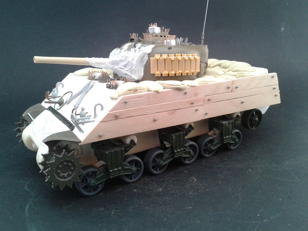

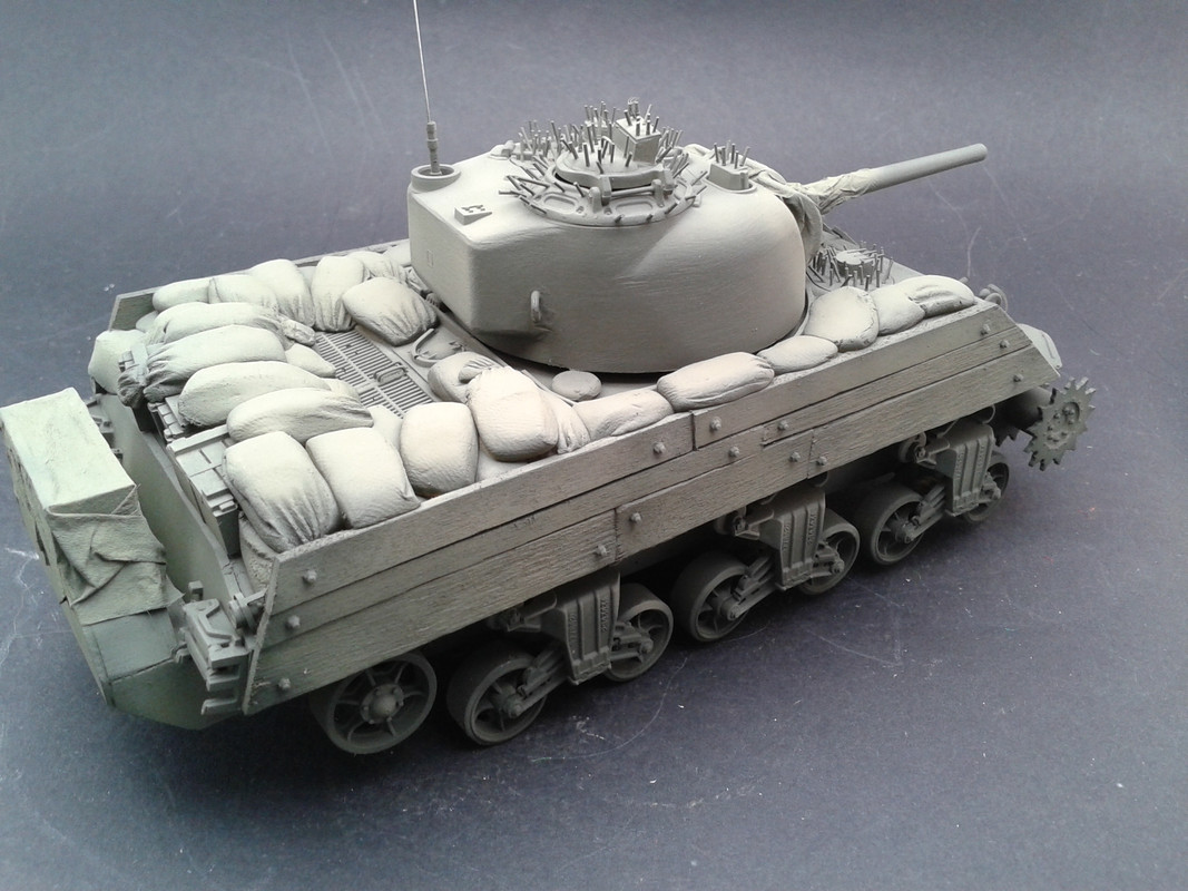

shermanm4Дата: Вторник, 27.08.2019, 17:10 | Сообщение # 53
Поставил  болты с гайками на доски из набора Менг.
moira brown ghoul
photo sharing

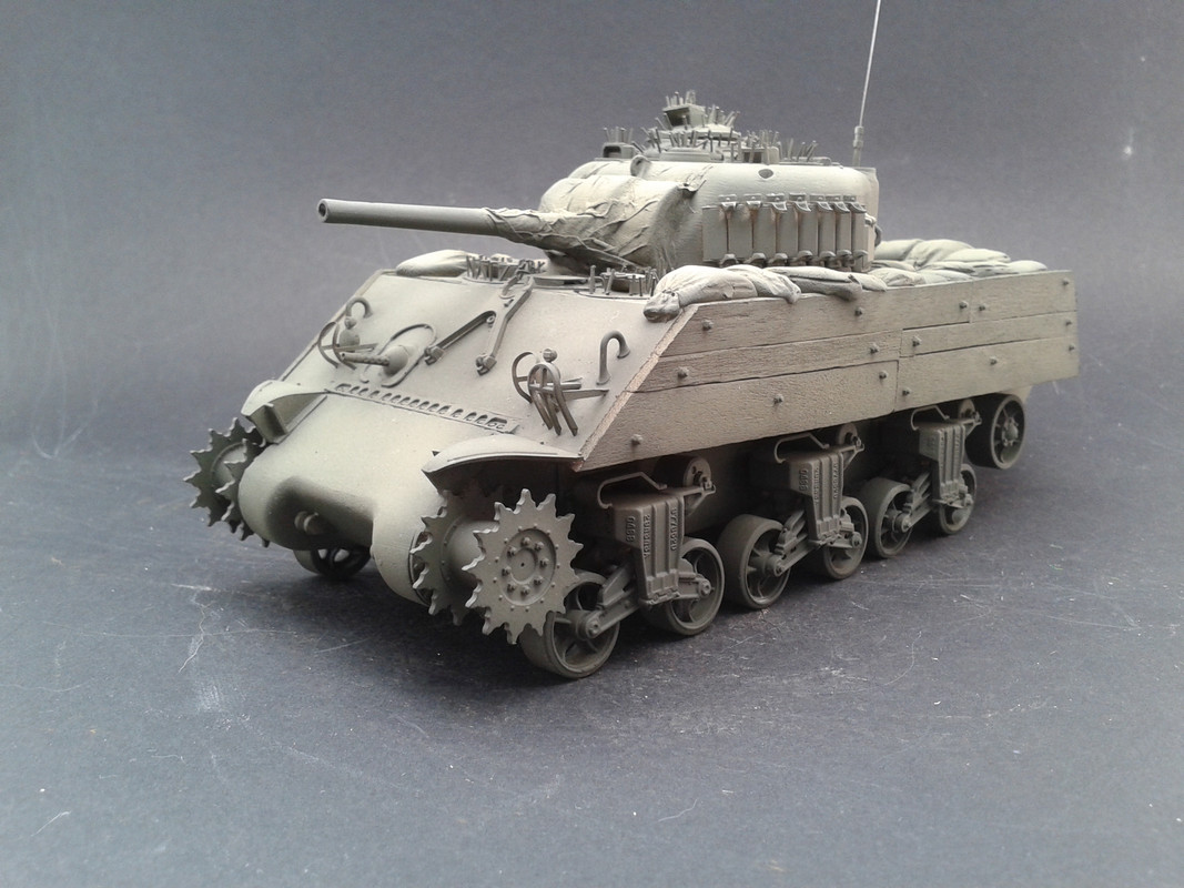

Загрунтовал и нанес базу.Немного высветлил.Краска акрил Тамия олив драб.
image hosting websites

Спасибо.Траки еще не пришли.Копаюсь с другими моделями.А тут теперь камуфляж надо наносить.

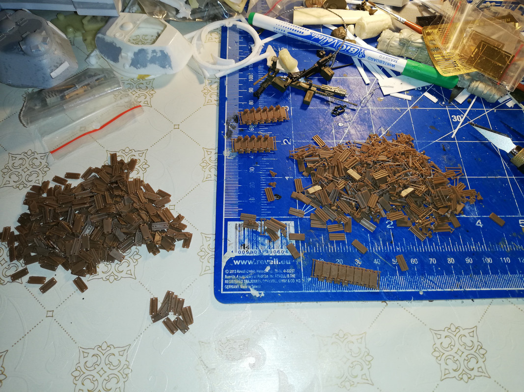

shermanm4Дата: Четверг, 12.09.2019, 10:58 | Сообщение # 56
Получил траки с уширителями от Бронко.Кучу пластика начал превращать в гусеницу.Уширители не понравились-мелкие,рельеф ребер не выражен и место  склейки минимальное.
free image sharing
shermanm4Дата: Четверг, 12.09.2019, 11:04 | Сообщение # 57
Serg7Дата: Четверг, 12.09.2019, 11:34 | Сообщение # 58
Садо мазо..... cry
shermanm4Дата: Четверг, 12.09.2019, 11:50 | Сообщение # 59
Потратил на траки 5 часов.Теперь самое интересное-удалить заусенцы с уширителей.:)))
free image host
why fallout new vegas is better than 3
Садо-мазо в разгаре.:)))
