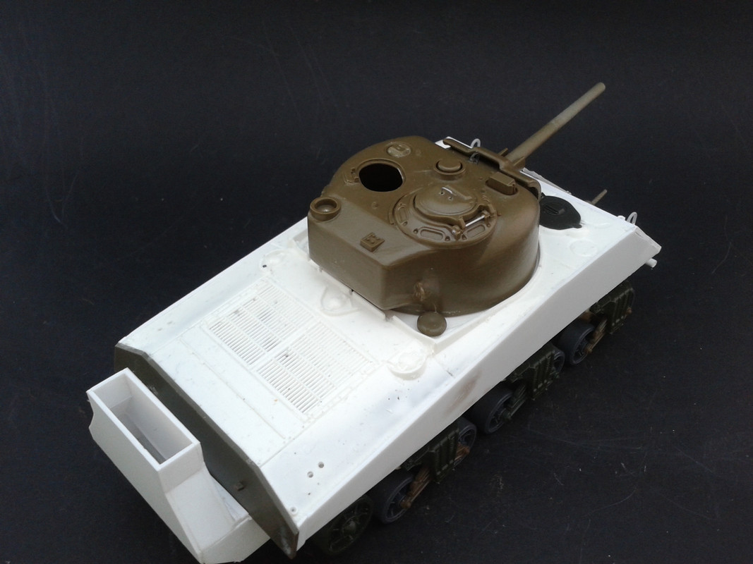

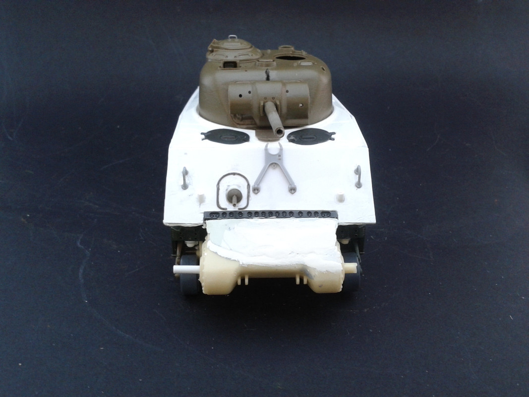

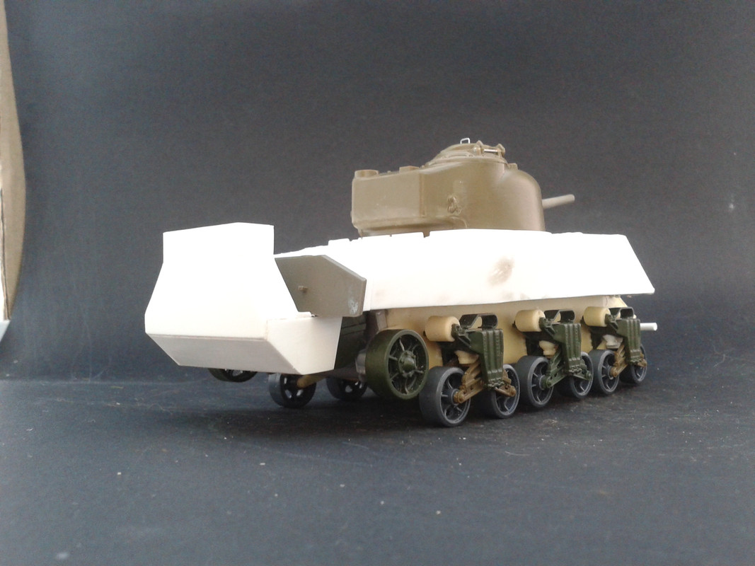

За вчерашний день немного продвинулся.Выклеил из листового пластика кормовой воздуховод.
Поставил на место.
Кое-что по мелочи  наклеил на броню спереди.
Придумал как доски на бортах сделать.Но об этом дальше.:)))

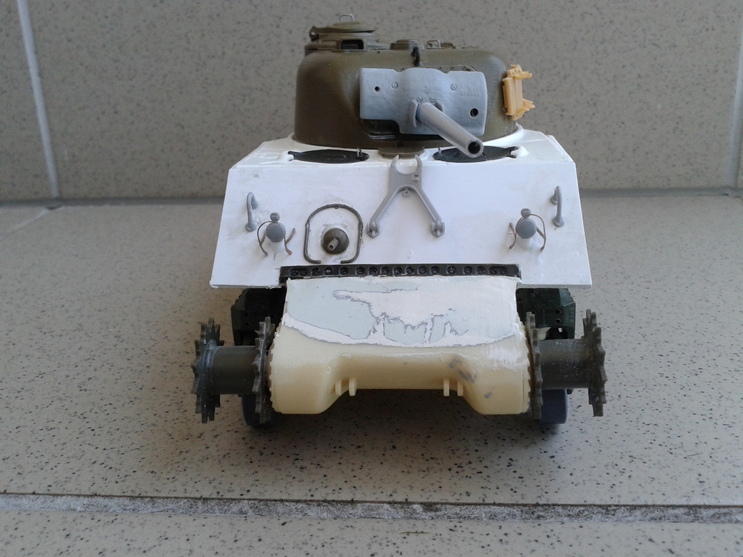

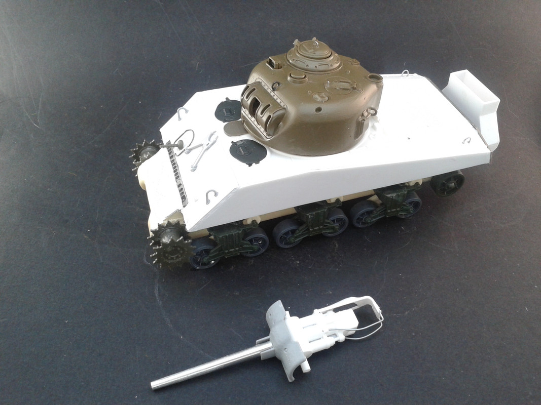

Заменил ствол и маску,заодно установил казенник орудия.
Поставил ведущие колеса.

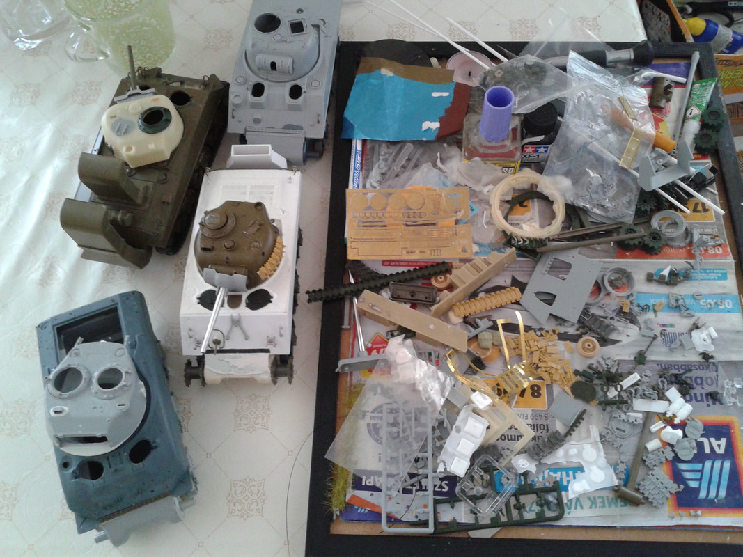

Сделал  пару фото на балконе,в лайт-кубе белый пластик все засвечивает.
На танковом заводе  аврал.:)))Между делом ковыряюсь с М4А1,с файерфлаем и со старым Италовским М4А3.(надо бы все  довести до ума.)

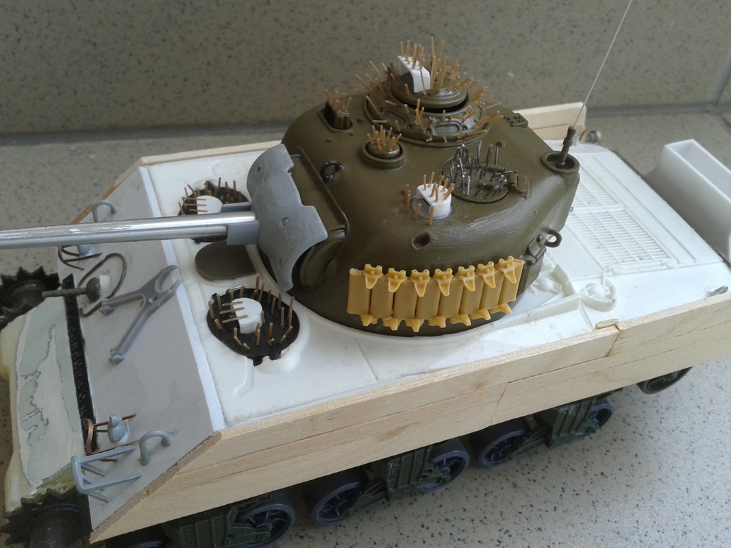

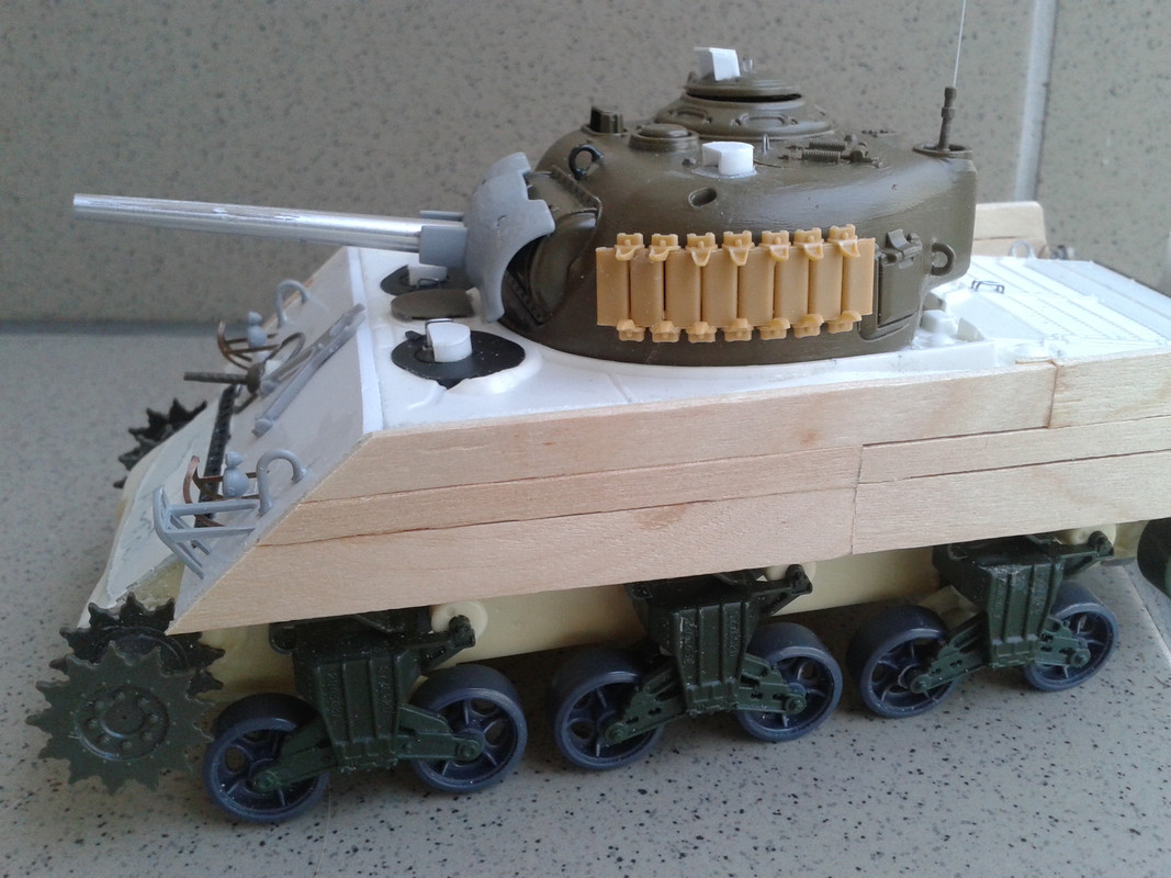

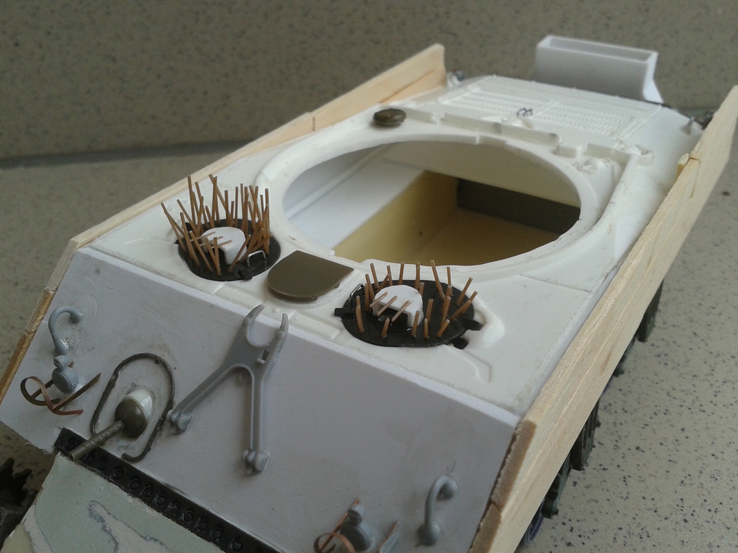

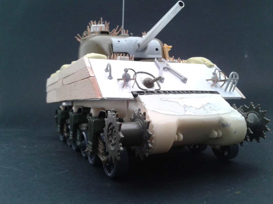

Выклеил из пластика колпаки на перископы и обклеил борта  деревом.Досками.:)))

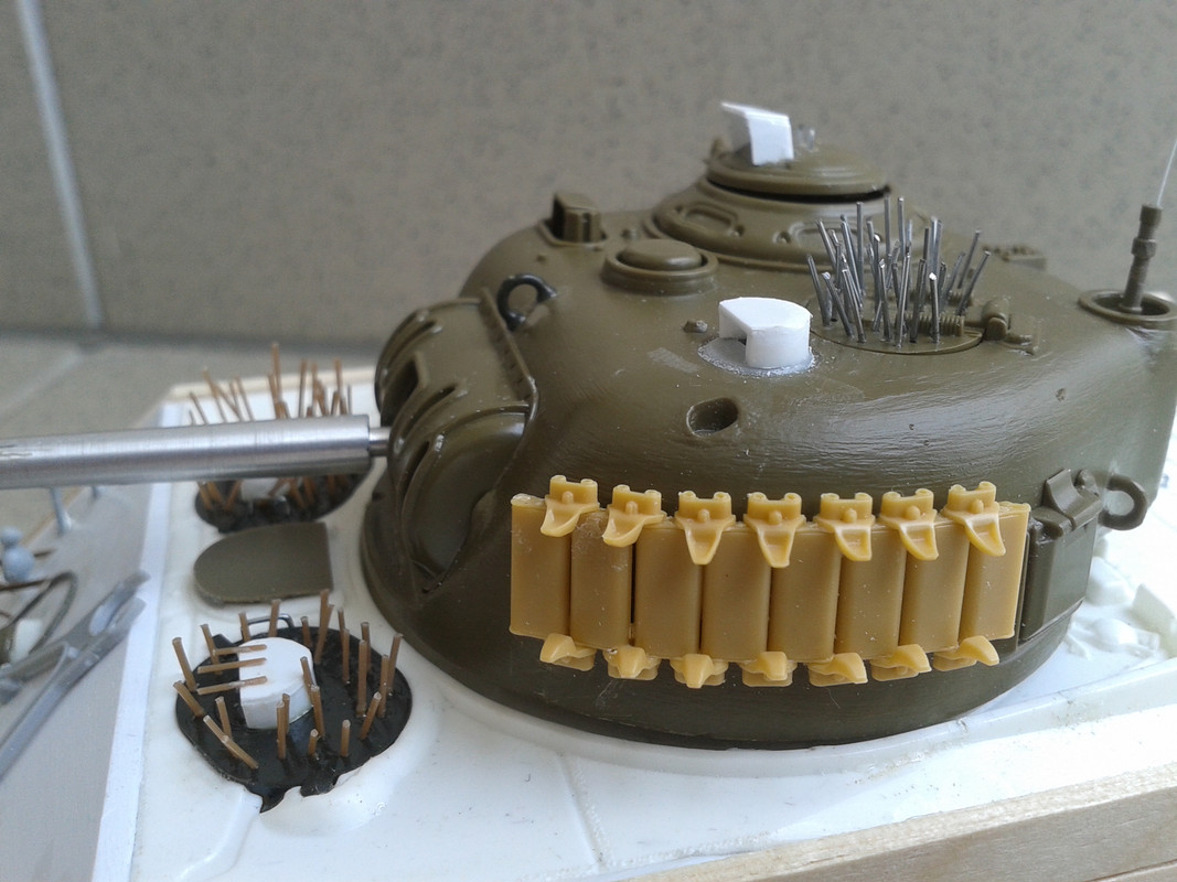

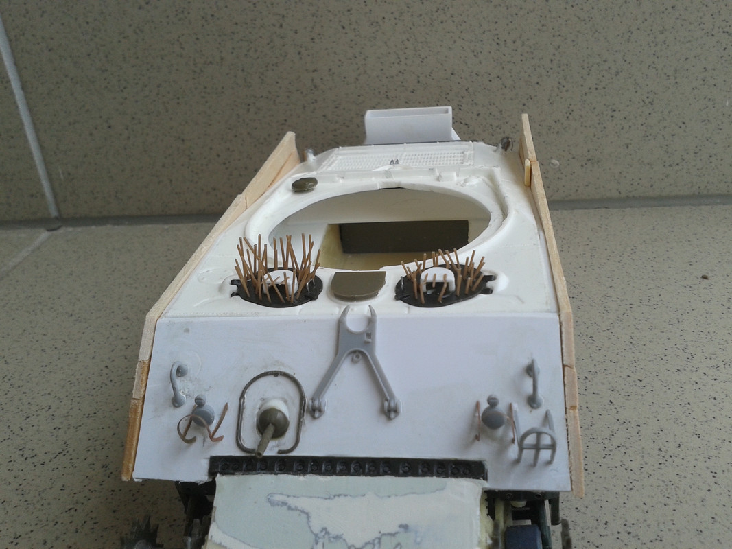

Нарубил тянутые литники и на текучий клей от Тамии попробовал   устроить ежиков.
На люке мехвода подстриг,на люке пулеметчика еще нет.
Нарубил подлиннее,чтобы и без пинцета можно было клеить.

На люке заряжающего попробовал  другой способ.Проволока 0,5 мм.Надсверлил лунки по поверхности,чтобы лучше зафиксировать и наклеил на суперклей.
Застынет-обрежу.
С проволокой мне больше понравился вариант и быстрее делается все.:(( Особенно с пинцетом....

Проволока надежнее  smile

Начал подрезать проволоку и она начала отклеиваться.Все заново пришлось клеить.:(((
Литники надежнее.Стоят довольно упруго.Подрезать в размер легко,да и красится они будут заодно надежнее.
Понаставил ежиков из литников и поставил сушится.
Посмотрим-как дальше себя покажут.На проволоку не долго поменять.:)))

Пока ежики сохнут-налепил из милипута мешков.
Получилось вот что:
