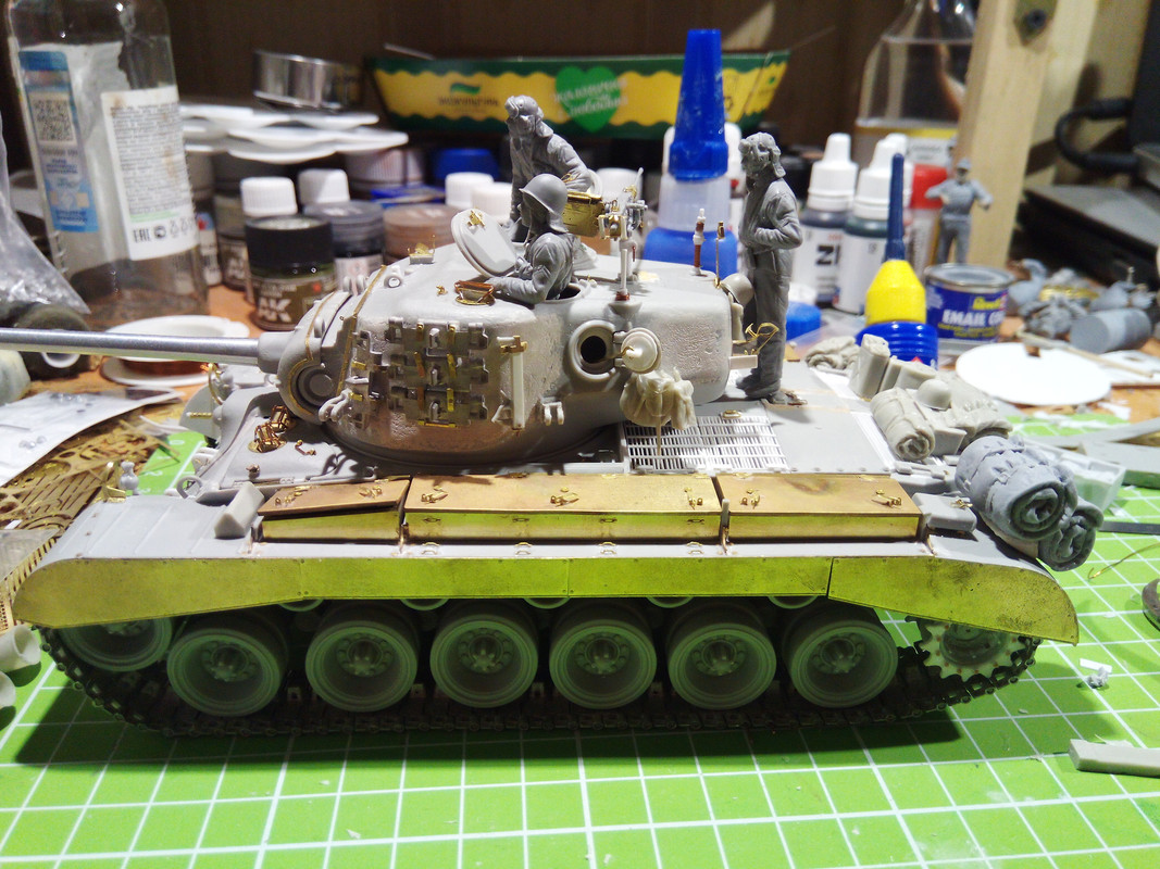

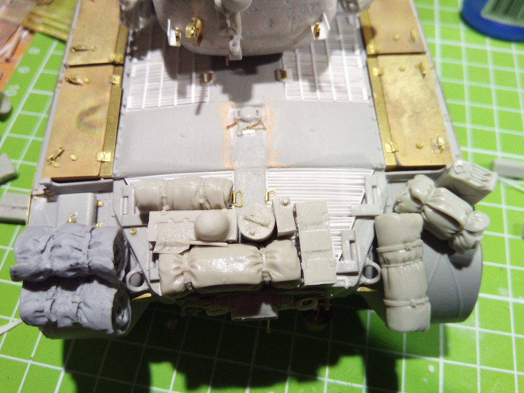

Репутация: 140
Примерно прикинул, как будет размещаться имущество на Першинге и поселил экипаж. Из миниартовского набора в танке поедут трое. Думал заказать смоляной набор с мехводом и его помощником специально для Першинга, но сейчас и бюджет уже начал становиться новогодним, и перспективы из-за почтового затыка получить посылку к февралю все возрастают, так что за неимением гербовой приспосабливаем что есть.
Из имущества постарался использовать только наиболее логичные вещи, ориентируясь на боевые фото машин. Две скатки спальников взял ЗИП Маркетовские, они, конечно, более грубые, но зато хорошо ложатся на крыло. Еще один спальник - из приехавшего набора. В армии США в конце Второй Мировой использовалось два типа спальных мешков - обычный пехотный (по сути, сшитое одеяло с молнией) и горный (с наполнителем из ватина и чехлом Water Repellent). Судя по размеру скаток, наши бравые танкисты разжились именно горными спальниками. Надо сказать, что спальные мешки на фронте, несмотря на наличие такой роскоши (в РККА о подобном даже не мечтали), не любили - при обстреле или внезапной атаке выбраться из спальника было сложно. Зато они были популярны у тыловых подразделений, не вступавших в непосредственное соприкосновение с противником. Но у нас на дворе апрель 1945 года, сопротивление немцев все более и более эпизодическое, риск получить на голову 15-см чемодан сильно снизился, и наш экипаж решил не отказываться от небольших радостей жизни.
Длинные скатки могут быть всем, чем угодно - одеялами, кусками брезента, сигнальными полотнищами. Есть простор для творчества. Другие компоненты нашего "цыганского табора" - ящики для инструментов. Честно говоря, навскидку не припомню таких ящиков среди имущества американской армии - надо будет смотреть литературу, в конце концов, будут трофеи. Банки для всякого масла и антифриза - тоже логичный атрибут. Канистра тоже не будет лишней.
На башне развесим "вещмешки" - Mussete Bag M1936. Изначально офицерский ранец выдавали парашютистам и экипажам бронемашин, так как стандартный пехотный ранец не слишком подходил для подобного персонала. На левом борту у нас будет поздняя версия, с креплением для лопаты (у нас в наборе - складная Entrenching Tool М1943), которую мы на него и повесим. Сумки поменьше - Ammunition Bag M1. Вообще-то в них переносили различные боеприпасы - ручные гранаты, пачки патронов к винтовке Гаранд в бандольерах, пулеметные ленты и т.д. Зачем нашим танкистам такие сумки - не ясно, с другой стороны, в них можно таскать консервные банки из С-рациона или коробки К-рационов. Или различное денацифицированное барахло. Вещь-то удобная.
Само собой, не обойтись без развешенных где попало шеллов от касок М1. Танкисты редко использовали каски вместе с подшлемниками - "горшок" отлично надевался прямо на танковый шлем или зимний подшлемник из комплекта Winter Combat Suit сам по себе, и "лайнер" из фибергласа с брезентовым подвесом, по форме повторявший стальной колпак каски, был не нужен.
В коллекцию возимого имущества сами собой напрашиваются короба с патронами .30 и .50 калибра. Всем понятно, что конец войны не за горами, но огородами пробираются не желающие сдаваться фанатики из СС, а за углом поджидают поехавшие юнцы из Гитлерюгенда и Фольксштурма. Долбить направо и налево из главного калибра в виде 90-мм пушки М3 конечно весело, но фугасы пригодятся для более жирных целей, а для всего остального у наших парней на башне есть весомый аргумент в виде 50-го калибра от великого Джона Мозеса Браунинга, поэтому лишние пара сотен патронов не помешают. У меня есть шикарные короба от ЕТ, которые шли сразу в наборе травления, семь "тридцаток" и пять "фифти кэл". Все их запихнуть просто некуда, поэтому на броне поедет примерно половина от выданного Дядей Сэмом боезапаса. Остальное пойдет на будущие проекты.
Одна из четырех канистр уже легла в средний ящик, а вот в кормовом будет сюрприз. Не буду раскрывать карты до конца - увидите при финальной презентации готовой модели, но, уверен, вам понравится.
