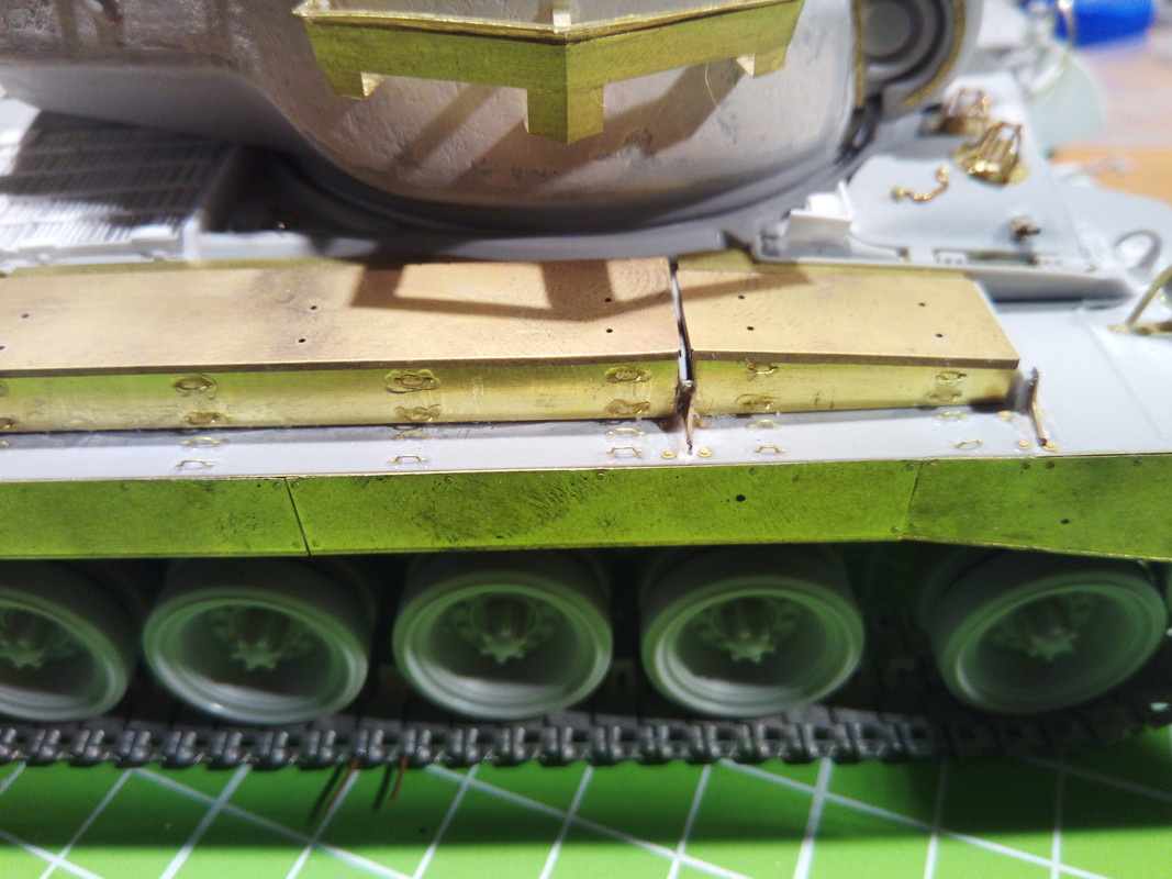

| В стройке наступил тот самый момент, когда сам процесс именно постройки уже надоел до чертиков, и очень хочется взяться за аэрограф, но остались считанные мелочи, которые нужно просто взять и сделать. И эти мелочи становятся довольно замудреной заковыкой, так как оказывается, что где-то что-то не стыкуется или стыкуется не так, как надо, или что-то ещё в таком роде. Или за кажущейся простотой скрывается маленький геморрой, выливающийся в ещё несколько лишних вечеров нудной, но необходимой работы.В моей стройке таким геморроем стала установка многочисленных скоб для брезента, масксети и тому подобного имущества, которыми наш Першинг буквально усеян. Изначально я планировал пойти путём таухида и, невзирая на трудности, согнуть все скобы из проволоки. Но, прикинув, что только на внешних поверхностях их аж 34 штуки и ещё полтора десятка находится внутри ящиков, я как-то приуныл и решил пойти простым путём квалифицированного потребителя, воспользовшись предложенными в наборе травления от ЕТ скобами. Да, они плоские, да, они квадратные, но... Во-первых, я устал от этой стройки и хочу наконец ее закончить. Во-вторых, они очень мелкие, и без лупы их квадратность не будет бросаться в глаза. И, в-третьих, травленые ящики имеют необходимые посадочные места именно под эти скобы, а на скобах есть монтажные выступы, сильно упрощающие их установку и повышающие надежность фиксации. Так что можете считать меня халтурщиком, но я пошел по пути наименьшего сопротивления.
Есть важный момент, который без обращения к фото прототипа никак не проявляется и ни в каких сборочных инструкциях не обозначен. В инструкции к травлению указана установка скоб только на боковые стенки ящиков, однако, на Першинге эти самые скобы размещались также и на надгусеничных полках зеркально скобам на ящиках. Причем, в наборе ЕТ дает все необходимые скобы и еще солидный запас - бери да делай, главное, разметить и рассверлить посадочные места на пластике. Почему инструкция умалчивает об этом, но все детали есть в наличии - совершенно загадочный вопрос, видимо, напрямую увязанный с таинственной китайской душой.
Еще интересный нюанс - на стенки правого центрального и кормового ящиков ЕТ рекомендует ставить скобы Е4 в виде крохотного полумесяца. Непонятно, что этим хотели сказать, так как на этих ящиках скобы должны быть больше и иметь "усы" для приварки. И в травлении искомые детали тоже есть - это Е11. Она, правда, без выступов для фиксации, но уж лучше так, чем мучиться с крохотными петельками размером 1,0 на 0,5 мм, которые и пинцетом-то ухватить сложно.
Также в травлении зачем-то дано три ключа для регулировки натяжения гусениц. Не удивляйтесь, это масштаб 1:35, в реальности это были именно такие здоровенные фиговины.

| reconmarine41 | Дата: Пятница, 15.11.2019, 15:24 | Сообщение # 247 |

| Нэт, это ЛАТУНЬ!!!
