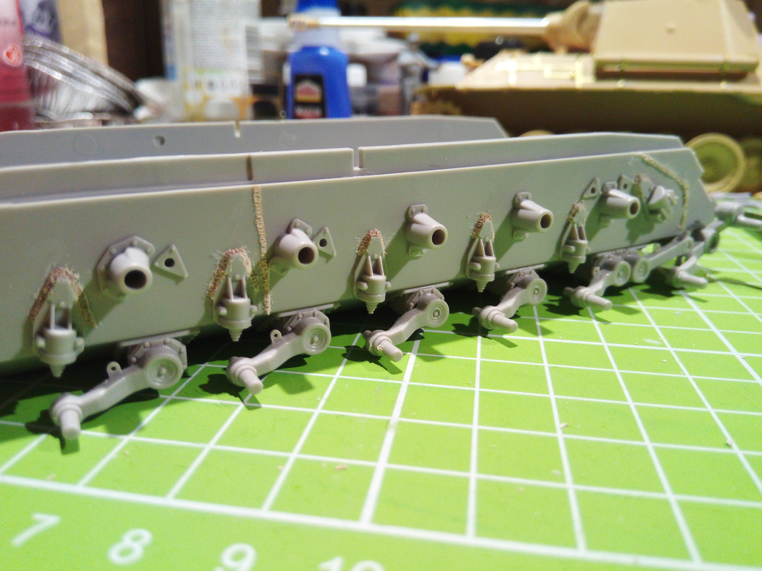

Обварил отбойники балансиров и добавил сварные швы на борта. Использовал зиповскую шапклевку в качестве эксперимента. Задолбался, если честно, шпаклевка липнет к пластику просто отвратительно, но зато быстро его разъедает:

Я лучше тянутого литника и клея ничего не пробовал))) Придиризм-вертикальный шов кривоват....
reconmarine41Дата: Воскресенье, 06.10.2019, 22:58 | Сообщение # 37
Сообщений: 1494
Репутация: 140
Да, я вот что-то подумал, что тонко нарезанный листовой пластик и клей рулят. Кривой шов это следствие шпаклевки. Да и толстоват слегка. Завтра вечером подрежу его с краев.
Напрасно, такая шпаклевка в принципе не подойдет для имитации сварных швов- ни нанести, ни сформировать. Здесь подробно описана технология изготовления сварных швов из двухкомпанентки:
http://perfectmodel.su/forum/59-1111-1
Из полосок тоже ничего хорошего не выйдет. Только литник и только небольшого сечения, для самых крупных швов 0,4-0,45мм максимум.
К слову, прямолинейные швы на корпусе скорее всего выполнялись автоматической сваркой, т.е. никакого особо заметного рельефа на таких швах нет.

Цитата oddity75 ()
Напрасно, такая шпаклевка в принципе не подойдет для имитации сварных швов- ни нанести, ни сформировать. Здесь подробно описана технология изготовления сварных швов из двухкомпанентки:http://perfectmodel.su/forum/59-1111-1
Как говорил человек с вашей авы - попытка не пытка.
Эту технологию хорошо знаю, но попробовать что-то новое никогда не будет лишним.
У меня получается лучше, чем из литников, видимо, из-за состава самого пластика. Я нарезаю очень тонкие полоски, так, чтобы они получались примерно квадратного сечения, далее все также, как с литником. На Пантере А делал все швы таким способом, мне результат понравился.
