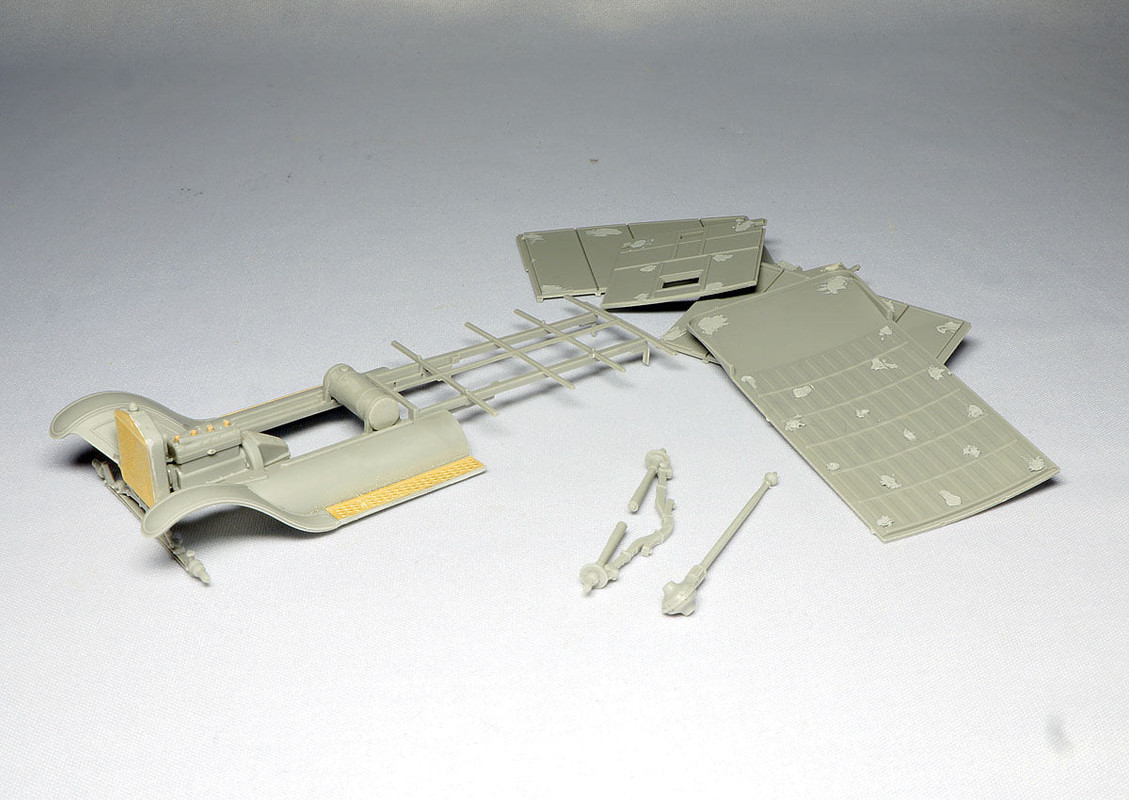

Сборка началась... Очень немного собрано на данный момент. Установлены сетка радиатора, рифленое основание на крыльях. Задний борт планирую сделать открытым - поэтому пришлось заделывать следы от толкателей. Двигатель также будет доработан, т.к закрывать его не собираюсь. Свечи, проводка, тяги и некоторые элементы, забытые ICM, буду делать самостоятельно..
