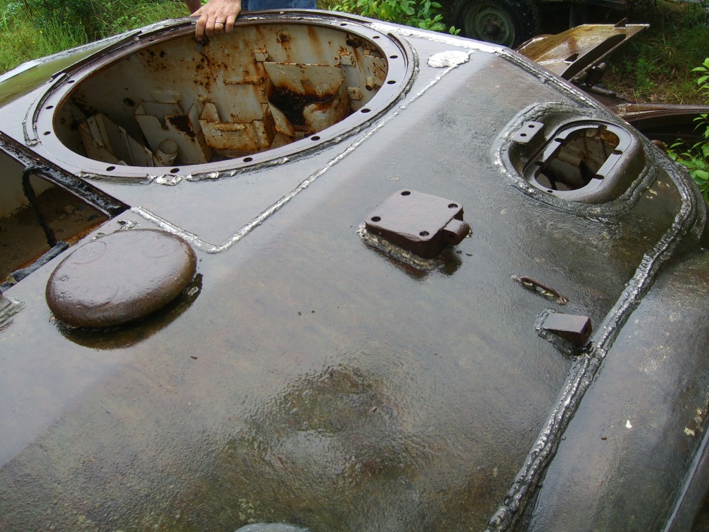

Башня. С ней проблем больше чем с корпусом.
Вот так башня от АФВ выглядит исходно. Проблема в том что деталировка крыши выглядит не так как оно выглядело на самом деле.
Стык боковых листов и крыши был достаточно характерным. Боковые листы заходили выше крыши башни и образовывали что то типа пулеотбойка. Плюс у комбашенки был пулеотбойник, который АФВ исполнили очень утрированно. Еще мне не понравились сварные швы, боковой еще и короче чем надо. Передняя литая деталь по вертикали меньше чем надо... У Бронко все показано достаточно неплохо, но... В общем пришлось дорабатывать башню от АФВ.
Снес все сварные швы, пропилил стыки деталей. Борта башни нарастил эвергриновским пластиком, из него же сделал пулеотбойник комбашенки. Долепил лоб башни из тамийской двухкомпонентки. Ей же скорректировал маску пушки (приливы под прицел и снизу ствола). Отдельная эпопея была с тем чтоб породнить ствол орудия от РБ с маской (по причине отсутствия в моем наборе от АФВ ствола). Вроде как описание сделанного небольшое совсем, а времени и нервов это заняло очень немало.
А теперь о том почему возникло это "но" с башней от Бронко.
Башня М24 формы сложной, и вот у Бронко не получилось. Башня получилась слишком плоской, плюс корма очень узкая. И это заметно на собранных моделях, визуально облик танка искажается. С маской пушки тоже все непросто.
Если общие размеры практически совпадают, то форма - нет. Причем в самой заметной части - сверху.
С уважением, Дмитрий Еремин.
