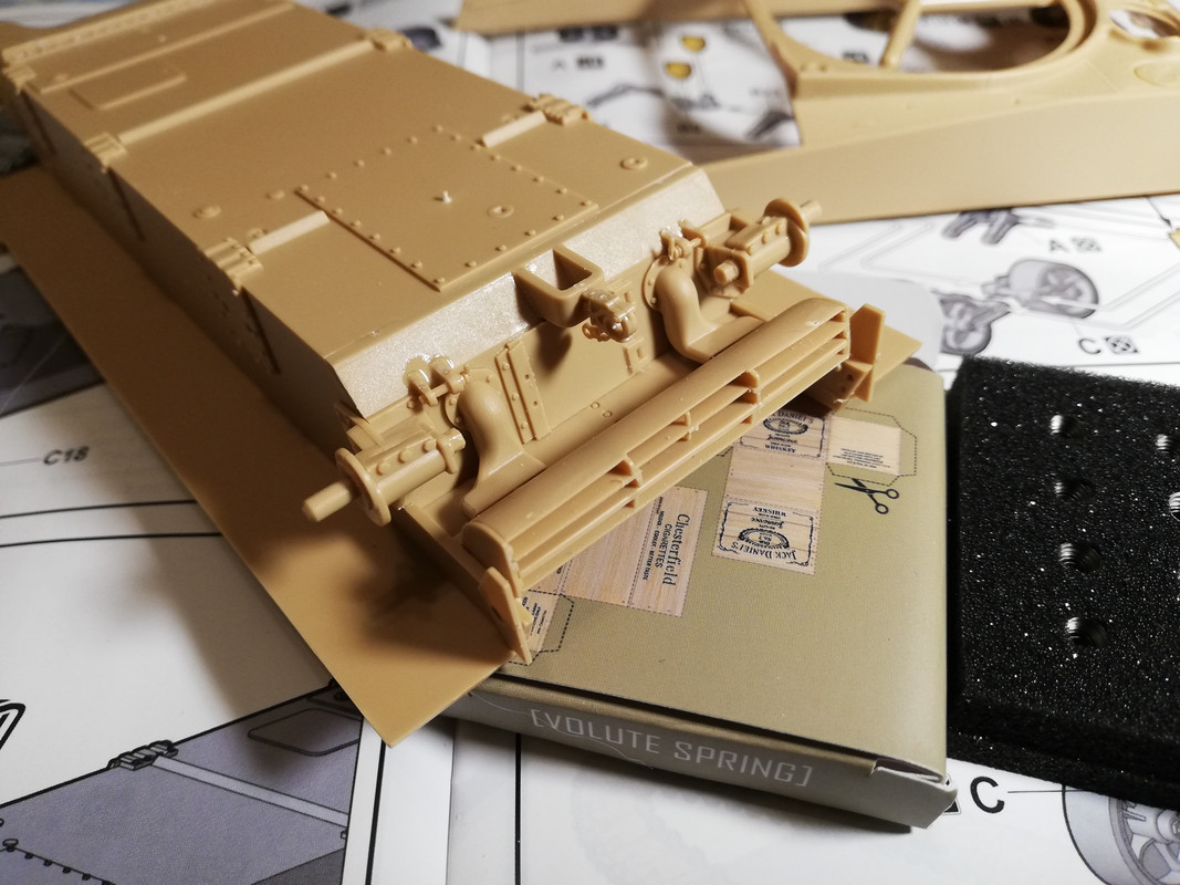

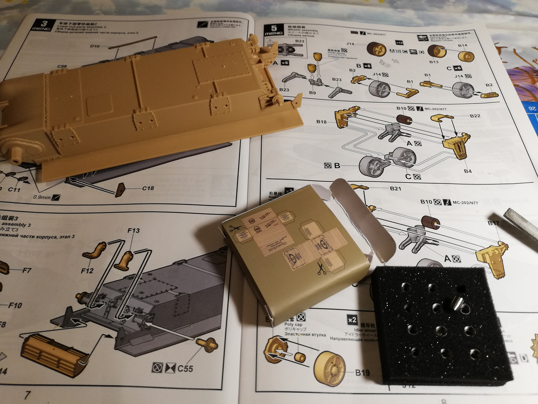

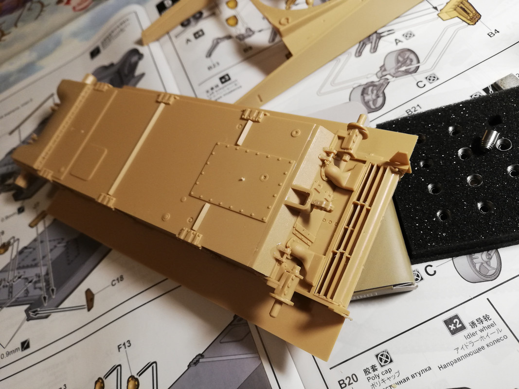

shermanm4Дата: Вторник, 04.01.2022, 10:48 | Сообщение # 2
На корпусе первая интересная деталь.Подвижный отражатель выхлопных газов.
Раньше на моделях шерманов  никто такое не делал.Кроме Асуки на том же Джумбо.

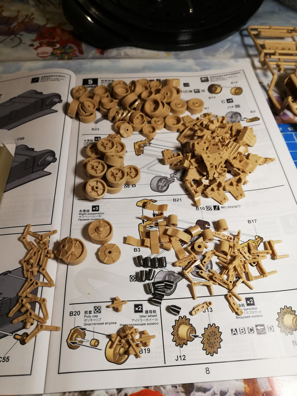

Крепление ленивца подвижное,как в реале.Можно регулировать натяжение гусеницы.
В специальной коробочке,в поролоне  стальные пружины ходовой.Реально рабочие.Такие тоже раньше никто не делал.

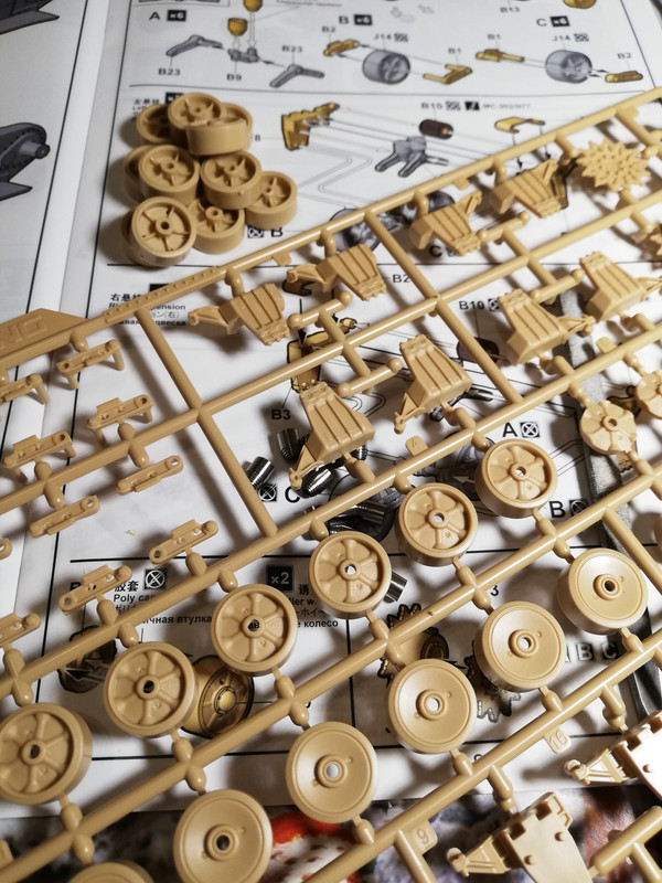

В комплекте три варианта катков.
показать картинку
Детали ходовой сняты с двух литников.
Сообщение отредактировал shermanm4 - Вторник, 04.01.2022, 16:31

На корпусе первая интересная деталь.Подвижный отражатель выхлопных газов.Раньше на моделях шерманов  никто такое не делал.
Почему не делал? Тамия в своем М4А3Е8 дает подвижным этот дефлектор, а он был выпущен куда раньше менговского.

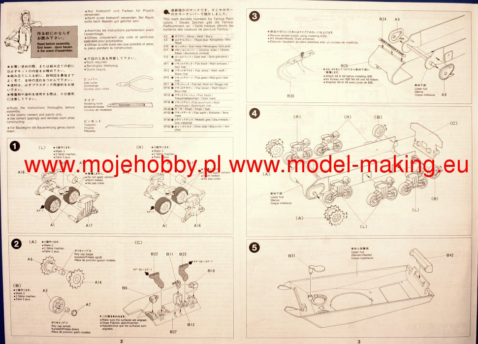

shermanm4Дата: Вторник, 04.01.2022, 16:15 | Сообщение # 5
northfox, что-то вы путаете,дорогой.
https://www.super-hobby.ru/products/US-M4A3E2-Jumbo.html
Это ссылка на тамиевского Джумбо.
А это листок из его инструкции по сборке.
Дефлектор одной деталью и жестко клеится в одном положении.
Это у Асуки он подвижный.
https://www.super-hobby.ru/product....y_start
Сообщение отредактировал shermanm4 - Вторник, 04.01.2022, 16:19

Собрал ходовую.
Остались  запчасти.
Модель действительно выглядит просевшей  под весом брони.:)))
Все катки подвижные.Ведущий и ленивец на втулках как у Тамии.Стоят жестко.

northfoxДата: Вторник, 04.01.2022, 16:28 | Сообщение # 7
Сообщений: 276
Репутация: 43
Вы же написали - "на моделях Шерманов". Без конкретики про Джамбо. Вот я и ответил, что Менг - не первый, кто сделал дефлектор подвижным, тем более, что привел в пример тамиевский М4А3Е8, а не Джамбо, которому уже сто лет в обед. Ну а про Асуку Вы сами себе ответили - Таска выпустила Джамбо тоже задолго до Менга.

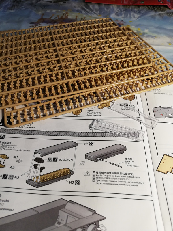

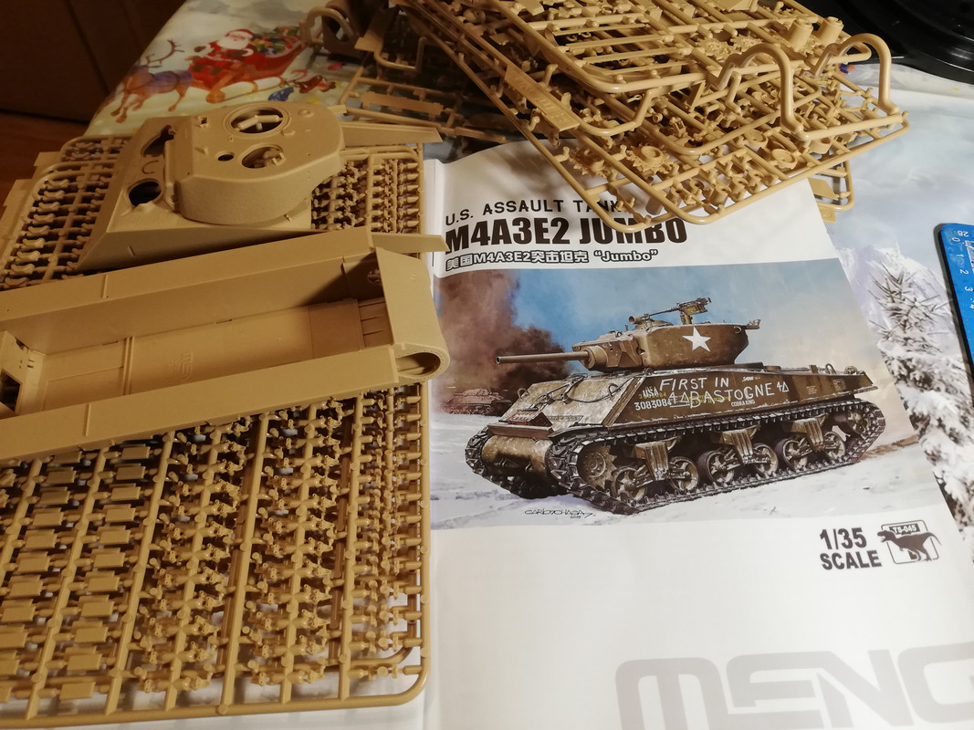

Приступаю к тракам.
Довольно геморно.Три литника с мелкими деталями.
По инструкции траки  собираются на стальные пальцы  в прозрачном кондукторе.
Рекомендуют их фиксировать цианакрилом.
