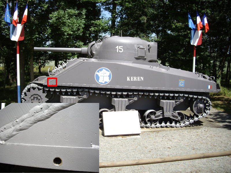

Когда пришли декали, наконец смог заняться корпусами. Убрал утяжины по бортам, добавил сварных швов (и декалью и двухкомпоненткой), убрал некоторые места крепления шанцевого инструмента, спаял крылья, решетки отсека с двигателем (плита еще не приклеена). Так же добавил фактуру литья на некоторые детали. На корпусе 75мм литую деталь E8020 (с люками) как мог переделал, вернул литьевые номера. Еще на этом корпусе установил напечатанные крышки ящиков грунтозацепов (форма была неверной).

Цитата Einstеin ()
Пока я ждал вот эти 3D декали
Очень жду отзыв об этих декалях, в частности сварных швах
А так конечно все здорово выходит, с удовольствием наблюдаю за блогом thumb
EinstеinДата: Воскресенье, 16.04.2023, 19:56 | Сообщение # 56
Сообщений: 94
Репутация: 43
Мне декали понравились. К чистому пластику они липнут не очень хорошо, что крайне ожидаемо. Поэтому я их проливал супер-жидким клеем от Тамии. После этого они держатся отлично.
Кстати травление я тоже клеил на обычный тамиевский клей - держится отлично, а работать с клеем значительно удобней, чем с супер-клеем.
Единственное, что удивило в декалях - не было очень распространенного номера E8020 (часть корпуса с люками), пришлось его набирать из других номеров.
