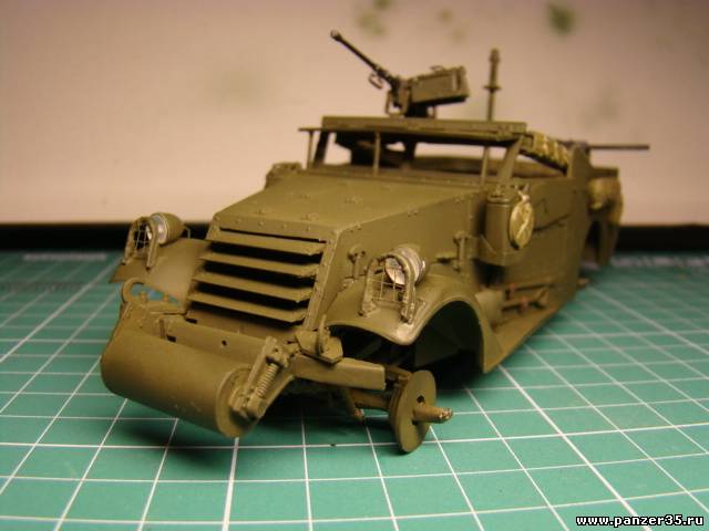

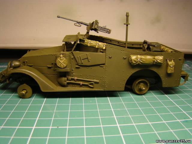

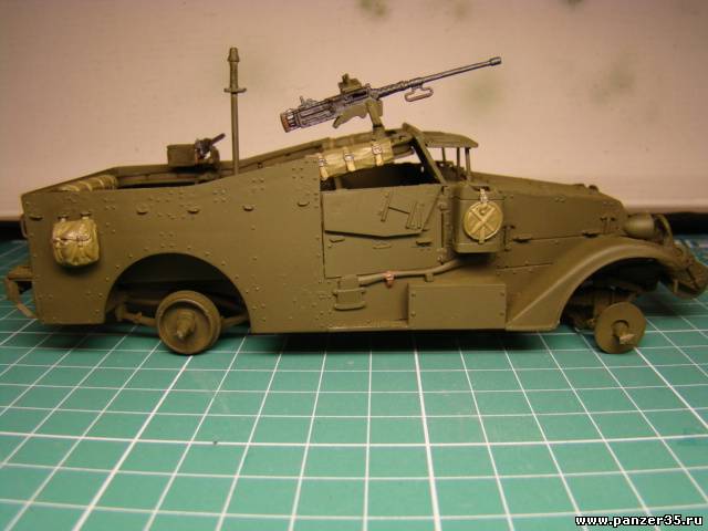

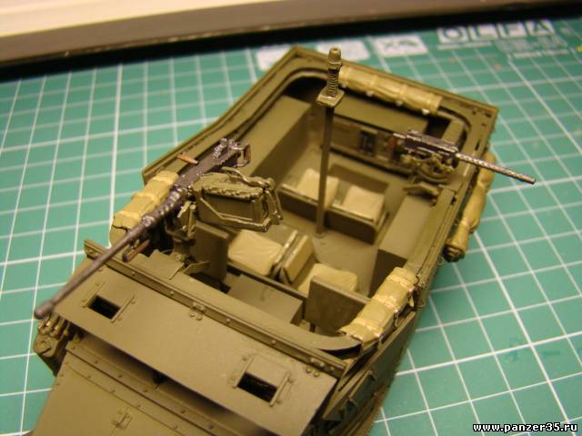

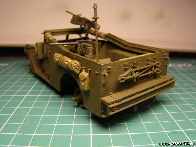

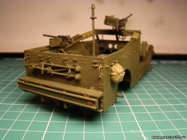

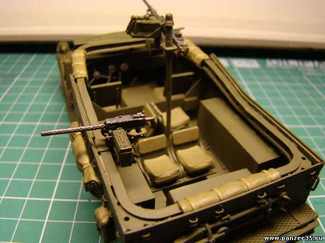

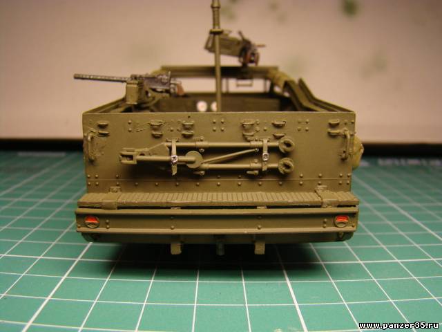

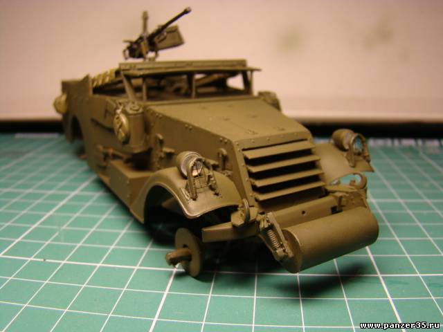

Итак, вот, что пока вышло в сборе (без колес) - :

kolcheДата: Воскресенье, 07.11.2010, 19:58 | Сообщение # 154
Сообщений: 1179
Репутация: 80
Quote (choko-panda)
Как считаешь?
Надо и то и другое и темнить и высветлять ,иначе будет не айс,лучше красить в разные цвета.Раз ты мешал краску,тогда стоит что либо покрасить чисто в XF-49,уже будет отличаться.Ну и все таки попробовать сделать третий цвет.Пересмотри свои краски,необязательно нужно зеленые цвета,посмотри у себя какой нибудь цвет типа песочно-бежевого (в серость который отдает),такой цвет после затемнения будет смотреться как выгоревший хаки,ну как то так smile
С уважением,Саша!
choko-pandaДата: Воскресенье, 07.11.2010, 20:11 | Сообщение # 155
Сообщений: 4040
Репутация: 561
Спасибо, Саша, за советы. Буду работать над мат. частью.
semerikovДата: Воскресенье, 07.11.2010, 20:23 | Сообщение # 156
Сообщений: 1020
Хорошо получается! Не забудте покрасить топор,кирку и лопату. smile

В оригинале они были цвета кузова (олив драб), чтобы не выбивались из общей маскировки, хотя встречались и с деревянными рукоятками в том числе отреставрированные в наше время, но это уже самопал.

Перекрасил скатку и сумки в хаки - смотриться уже поинтересней.

guzhusДата: Воскресенье, 07.11.2010, 22:21 | Сообщение # 158
Сообщений: 499
Для первого опыта покраски аэрографом очень высокий уровень smile У меня до сих иногда шагрень появляется
Насчет разных цветов для скаток - не обязательно все перекрашивать, можно попробовать фильтры. Сильно развести капельку эмали или масляной краски уайт-спиритом, и покрыть какую-нибудь скатку smile
offlineДата: Воскресенье, 07.11.2010, 22:37 | Сообщение # 159
Сообщений: 920
Репутация: 54
choko-panda, а мне цвет нравится, молодчик, но блин ограждение фар портят картину((((
а что за цвет базы краски??
Сообщение отредактировал offline - Воскресенье, 07.11.2010, 22:39

Quote (offline)
Блин, походу придется переделывать...... wacko
