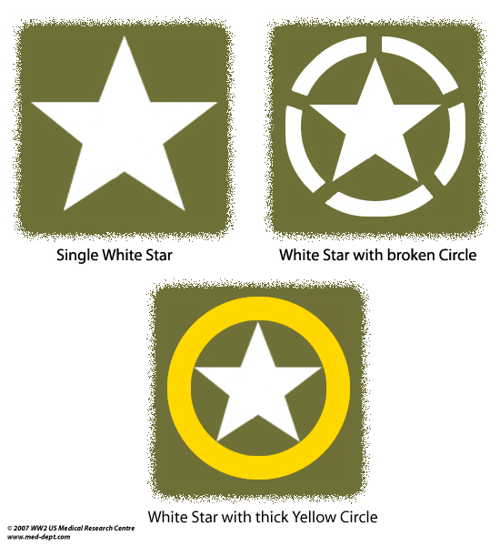

Вопрос к уважаемому сообществу: Американские звезды на бронетехнике второй мировой:
В чем их различие по нанесению на броню? Род войск, тип конкретного авто (штабная, например)............

choko-panda, такие звёзды могли быть абсолютно на любом типе техники любого рода войск :).
Привязка здесь исключительно хронологическая: простая белая звезда появляется начиная с августа 1942 г., звезда в круге с разрывами (или без них) - с конца 1943 года, главным образом как средство опознавания с воздуха. Звезда в жёлтом круге - это тактическое обозначение специально для высадки на Сицилии, 1943 г. Так что определяйтесь с "легендой" для БТР, и - вперёд!
Да! Стоп-сигналы нужно перекрасить: из 4 стекол красное было только слева-вверху, остальные - чёрные.

Quote (magyar)
Андрей, спасибо, очень доходчиво smile Теперь мне все понятно. В купе с помощью товарища Derevyankin, который дал ссылочку (http://www.stugiii.com/images/US_Vehicle_Markings.pdf) мой мозг наполняется нужной и полезной информацией. cool

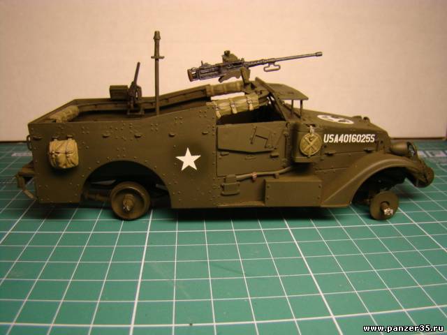

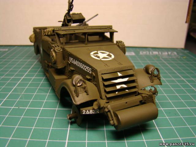

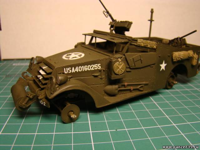

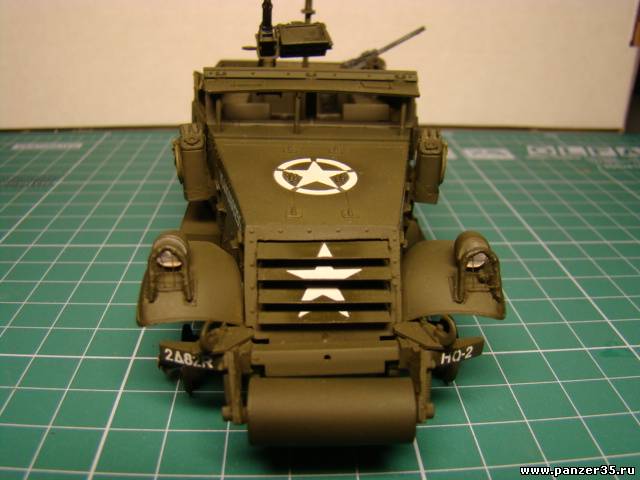

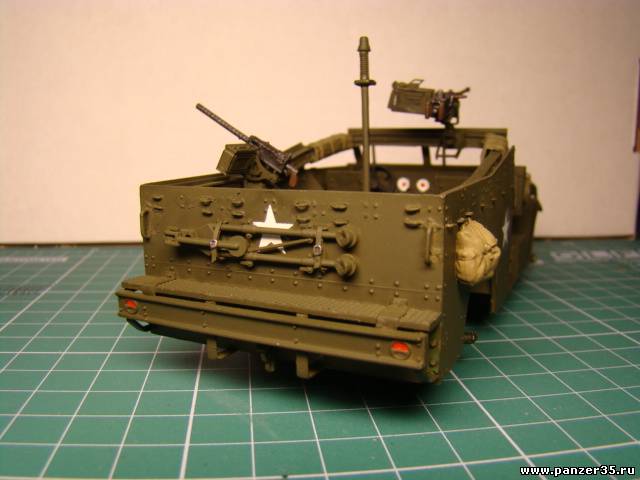

Сегодня сделал декали:
Прикрепления: 1066751.jpg (124.9 Kb) · 3056832.jpg (119.6 Kb) · 5529759.jpg (112.5 Kb) · 3628294.jpg (119.6 Kb) · 8165109.jpg (121.8 Kb)

отлично, подложка не блестит, только вопрос: почему декали каким-то темным ореолом окружены?

Quote (JBIT)
Виталь, это лак глянцевый. Поэтому и подложка не блестит cool Спасибо maxxу cool

choko-panda, декали легли хорошо. Но есть досадная ошибка: регистрационный номер имеет неверный префикс. Цифры 40 соответствуют гусеничным и полугусеничным машинам (кроме танков). А поскольку тут мы имеем дело с колёсным БТР, то он проходит как "бронеавтомобиль", и должен иметь префикс 60...

Quote (magyar)
Андрей, действительно досадно, но так дала Звезда, а я и не задумался. Понял только из прочитанных материалов, что последняя буква "S" начала ставиться в 1944 и влепил.........исправлять, наверное не стоит теперь, испортить можно?

Сочно получилось... wink

Да, Олег, БТРчик преобразился даже happy сижу уже полвечера любуюсь happy

choko-panda, букву S (Supressed) вполне можно оставить, - допустим, "Скаут" дожил до 1944 года, почему нет? А вот с префиксом ИМХО надо что-то делать. И со стоп-сигналами...
