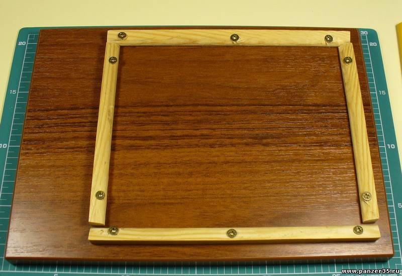

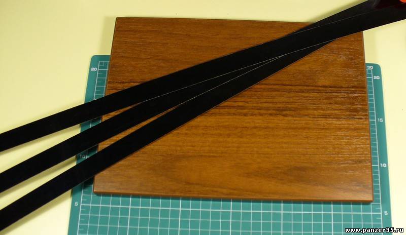

Наконец-то суета начала отпускать, да и отдохнул я достаточно. Короче, заставил я себя продолжить работу над Тандерболтом. Следующий этап - подставка (ну или основание). Но не диарама - так я для себя определил cool . Эта модель для меня как полигон для отработки всего нового. Подставкане исключение - делаю впервые. Долго думал что да как, чтобы красиво, и достаточно классически. Обратился к знакомому, работающему на мебельном производстве - вариантов открылось немеряно, хоть производство открывай. В итоге остановился на достаточно простом и симпатичном. Дал ему размеры, и очень быстро получил от него такой вот комплект:
Доска - это не дерево, а ламинированная пластиком ДСП. Такое используется при изготовлении кухонь - очень прочно, не требует дополнительной обработки, выглядит красиво, ну и отсутствуют недостатки присущие дереву. А вариантов пластика - немыслимое количество... черные полосы - тот же пластик, но глянцевый черный. По форме изголятся не стал, нравится мне чтобы строго и заквадрачено biggrin

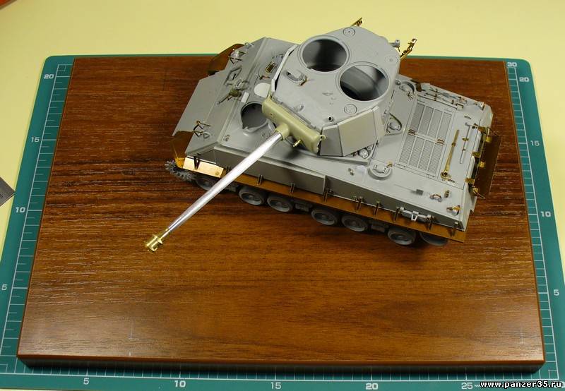

Расчертил доску, примерил Тандерболта:
Из штапика вывел профиль "верхнего" основания. Выглядит ужасно, но его не видно будет.
Напилил полоски нужной длинны, подогнал друг к другу. На полосках защитная пленка.
Спереди место под табличку.
Вообще на эти столярные работы убил сегодня пол дня. Некоторые вещи приходилось переделывать по несколько раз angry . Надеюсь первый блин будет не очень комом. По итогу этой работы сделаю для себя выводы, может несколько упрощу технологию... Но пока не буду загадывать.

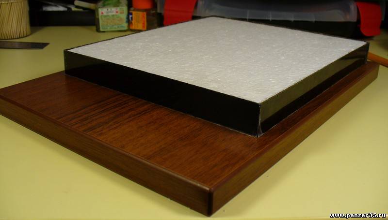

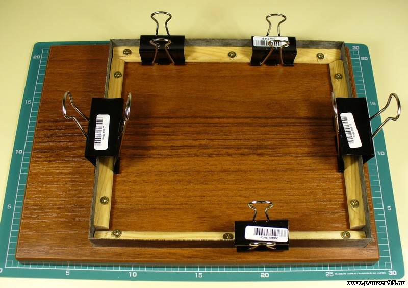

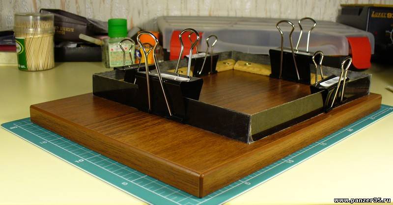

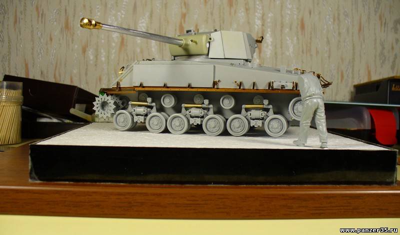

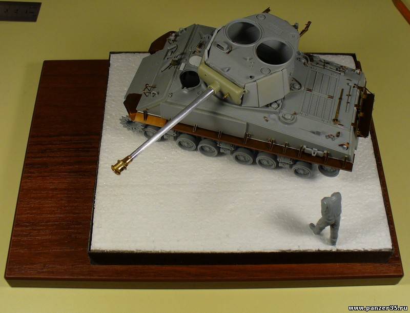

Закончил подготовительные работы с основанием. Стенки собрал на двухкомпонентный Момент СуперЭпокси, уделив особое внимание стыкам. Внутрь вставил банальный пенопласт biggrin .

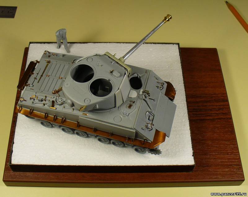

Ну и набросок будущей композиции:

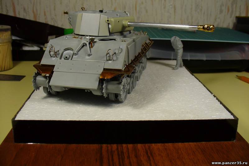

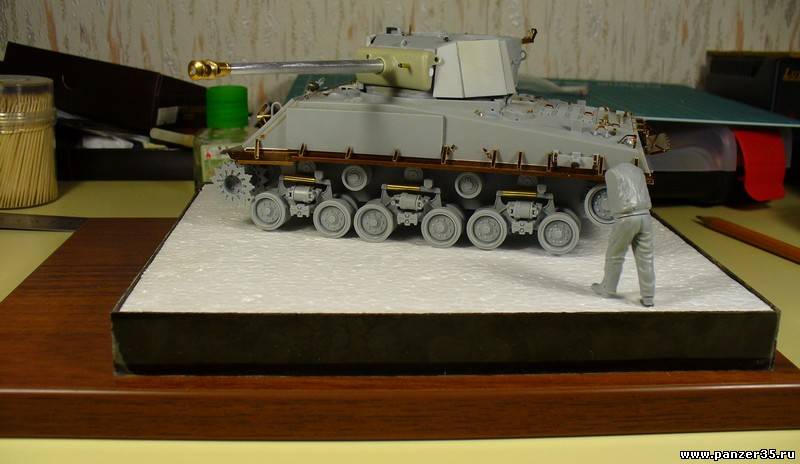

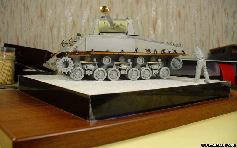

Может что не так? Готов выслушать замечания...

Вроде всё ОК, Дима. ;-)
Единственное, бойца я бы не стал так близко к краю ставить.
Кстати, а он чего делать будет? :-)
