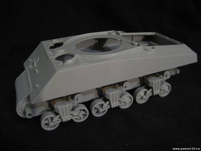

ДокторДата: Среда, 06.07.2011, 10:15 | Сообщение # 8
Сообщений: 951
Репутация: 52
Добавлено (06.07.2011, 10:15)
Собрал тележки опорных катков. Полозья позаимствовал из набора травления (гнул используя пластиковый как шаблон), болты поставил родные, травленые плосковаты и крупноваты.
Так и не удалось найти валк на эту модификацию:( . Все непонятки перенеслись на корму и верх корпуса и башни. Возникло масса вопросов во внешнему виду люков мехвода, стрелка радиста и наводчика.
Прикрепления: 6284589.jpg (114.8 Kb)
С уважением, Александр.
NeoДата: Среда, 06.07.2011, 11:35 | Сообщение # 9
Сообщений: 4975
Репутация: 250
Есть книга-валк по М4А2, но с реннем корпусом. думаю что-то полезное вы все же подчеркнете для себя. Ссылку кину в личку.

ДокторДата: Среда, 06.07.2011, 12:14 | Сообщение # 10
Сообщений: 951
Репутация: 52
Neo, Артем, спасибо огромное за помощь. По многим моментам подглядываю в ваш блог, буду признателен если изредка будете заглядывать в мой на предмет ловли крупных косяков.
