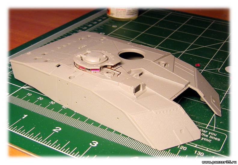

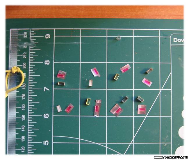

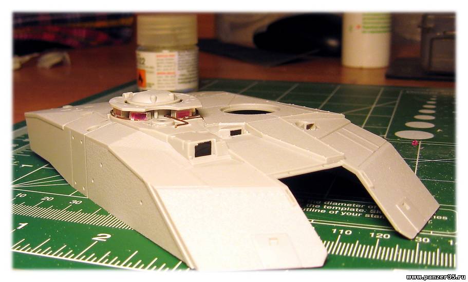

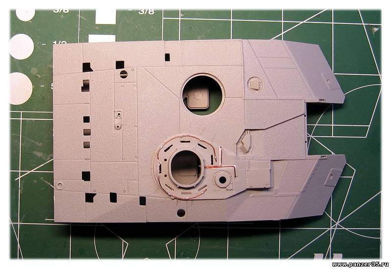

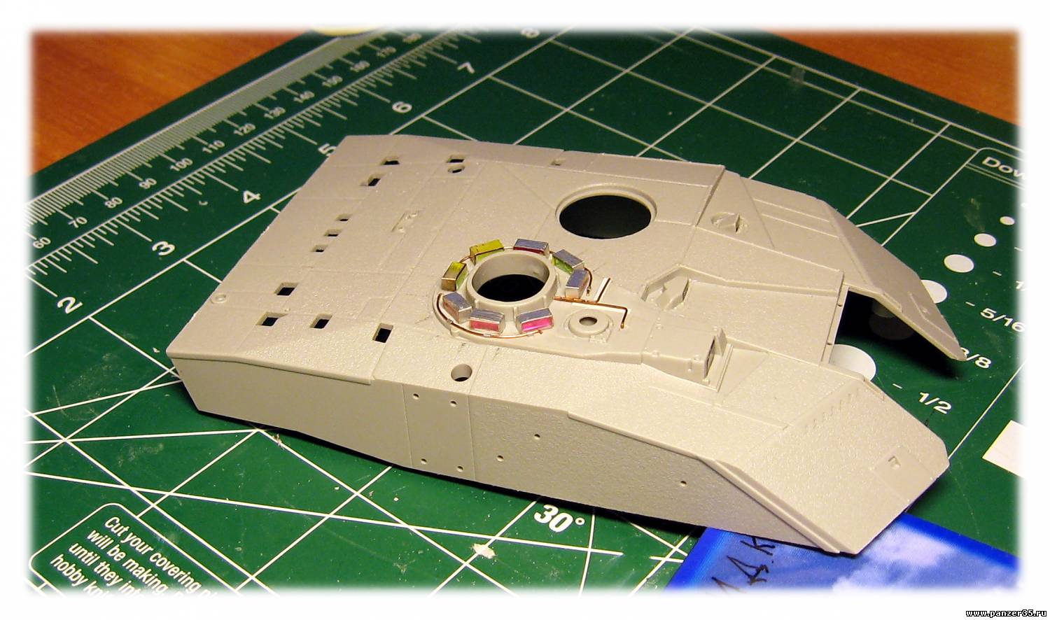

Итак, продолжаем строительство..Дабы у уважаемого сообщества не сложилось впечатление, что ничего не делается спешу продемонстрировать свершенное..
Так как предлагаемые Трумпом триплексы меня не устраивали, решено было повторить "бутербродный опыт"..Первым делом были удалены все пластиковые приборы наблюдения, затем из жести и прозрачного пластика, цветного пластика и упаковки от чая - были изготовлены 8 блоков триплексов..В качестве фиксирования элементов использовал циантид и лак Х-22 (первый очень аккуратно, дабы избежать последующей белесости). Предварительно также была срезана пластиковая проводка и изготовлена новая..
Затем все блоки были размещены на место.
В общей сложности на всю работу ушло 52 часа ( с перерывами на сон, еду, работу и т.п.) короче очень это муторное дело и в следующий раз я тысячу раз подумаю, чем снова сяду за такое "творчество" ..
ну, а конечный результат таков..
Продолжение следует..
Прикрепления: 1857613.jpg (182.0 Kb) · 9223086.jpg (126.4 Kb) · 0675193.jpg (152.5 Kb) · 7446551.jpg (176.8 Kb) · 2896051.jpg (168.5 Kb)
