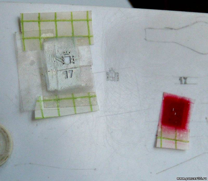

Делал так - на куске полистирола нарисовал такой рисунок карандашом (высота цифры 17 -2 мм) -
Затем приклеил сверху маскировочную пленку(прозрачную) и ножом прорезал по карандашу. получил два шаблона - на белый и на красный. Затем отрезал полоску пленки толщиной около 0.6 мм разрезал на 4 куска и приклеил на колоннах по диагонали.
Накрасил белым, а затем красные квадраты на щит. После просушки взял белый художественный акрил и заточенной спичкой нанес мазки - имитировал буквы в словах и добавил некоторые детали на эмблему.

Вот фото разметки на пластике и два трафарета. номер и эмблему я резал отдельно, а затем склеил два трафарета вместе.
В общем для полочки получилось ничего - шелкография была бы лучше - но уж слишком дорого выходило.
