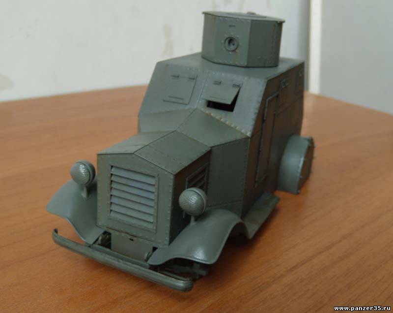

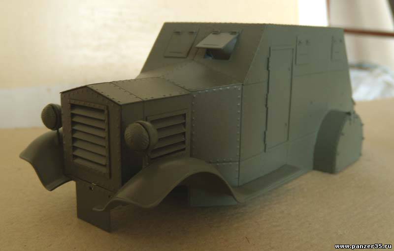

marader7403Дата: Вторник, 15.06.2010, 11:52 | Сообщение # 123
Сообщений: 1804
Задул корпус базовым серым цветом. Сверху покрыл глянцевым лаком. По высыхании буду делать смывку.
Прикрепления: 2054667.jpg (46.8 Kb) · 0022213.jpg (42.7 Kb)
С уважением, Владимир.

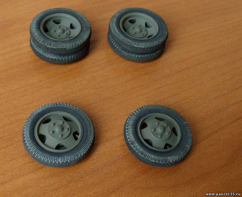

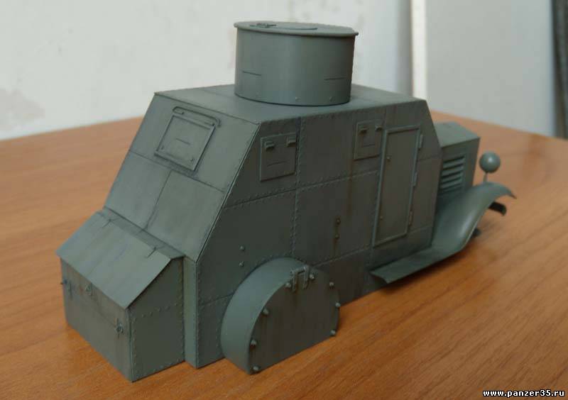

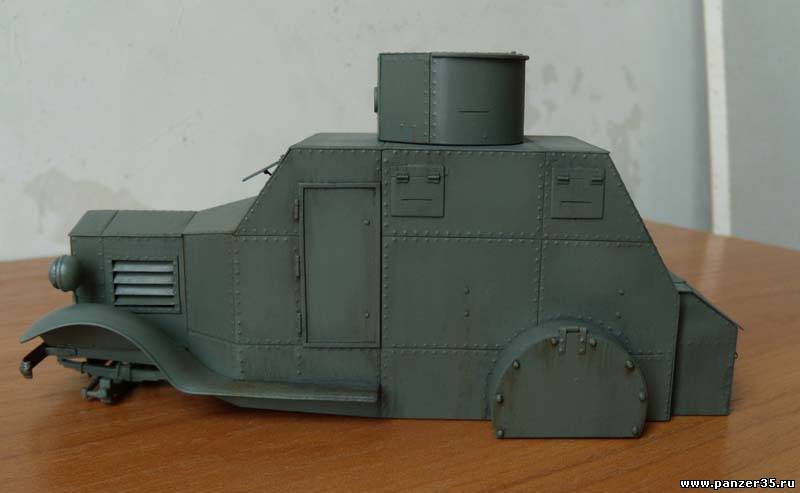

marader7403Дата: Среда, 16.06.2010, 19:02 | Сообщение # 127
Сообщений: 1804
Вчера ночью сделал смывку маслом на уайтспирите. Изначально планировал его не сильно пачкать, так как машина на начальном периоде службы, но немного увлекся, и корпус стал напоминать паровозный тендер. Но утром оказалось все не так и плохо. Завтра задую его матовым лаком и надо бы как то изобразить эмблемы на дверях и немного запылить снизу.
Покрасил шины и немного затонировал протектор. Использовал художественный акрил.
Прикрепления: 9457552.jpg (49.6 Kb) · 5328679.jpg (54.1 Kb) · 8136867.jpg (52.9 Kb) · 7946311.jpg (87.7 Kb)

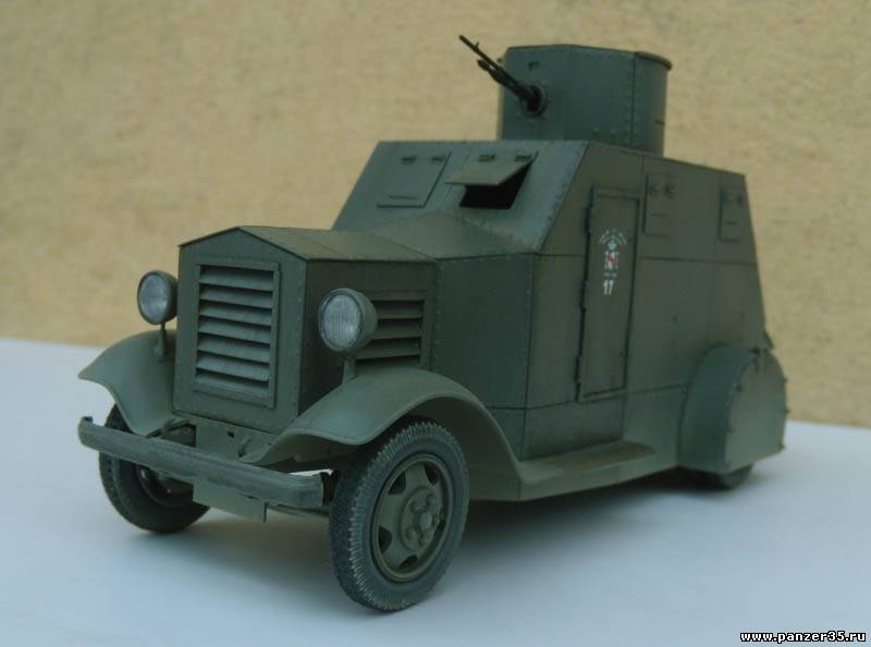

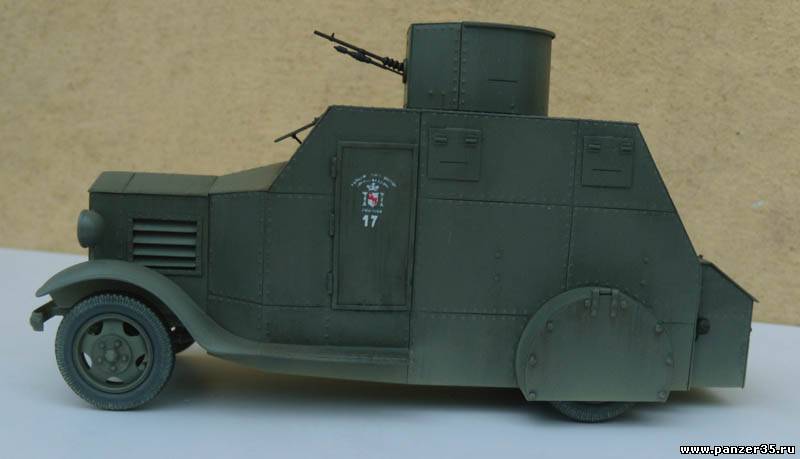

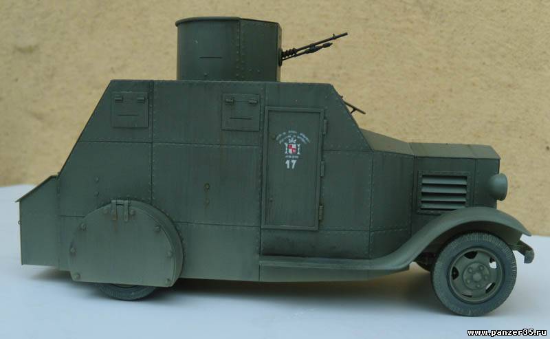

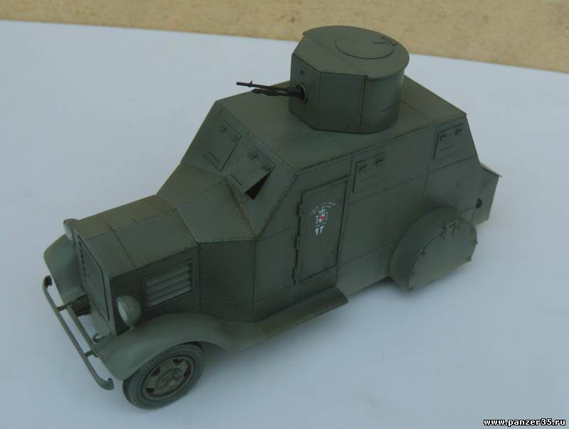

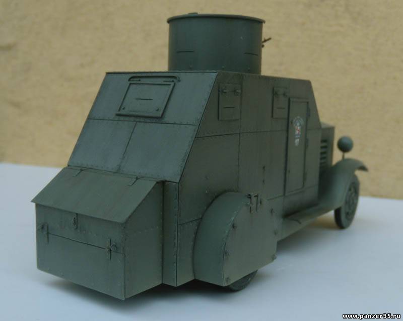

marader7403Дата: Четверг, 17.06.2010, 22:31 | Сообщение # 131
Сообщений: 1804
Вот что вышло после обьединения всех сегментов модели.
Модель задута матовым лаком, ввиду отсутствия декали эмблему пришлось напылить. Трафарет вырезал из маскировочной пленки. Надписи и мелкие элементы рисовал акрилом с помощью заостренной спички.
Снизу поддул серо-желтым, имитируя пыль. Надо бы еще пулемет немного оттонировать, а то слишком монотонно выглядит.
Цвета на снимках немного не те - снимал на балконе в ранних сумерках, и не попал с балансом белого.
Прикрепления: 2263716.jpg (59.4 Kb) · 5742560.jpg (65.3 Kb) · 7177273.jpg (63.8 Kb) · 7018312.jpg (61.8 Kb) · 6551147.jpg (58.8 Kb)

marader7403Дата: Четверг, 17.06.2010, 22:51 | Сообщение # 134
Сообщений: 1804
Спасибо, левую дверь накрасил только с третьей попытки, при этом один раз пришлось перешлифовать и перекрасить дверь целиком. -
Первый раз поленился нанести скотч по краям трафарета и поддул красной краской дверь, а второй раз отошел край трафорета и поддуло белым - после этого дверь перетер, перекрасил, перетонировал акрилом (так как на масло уже не было сил sad ) и передул трафарет в третий раз.
