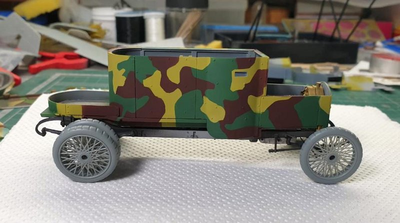

MerinДата: Понедельник, 02.11.2020, 20:11 | Сообщение # 36
Сообщений: 2613
Состыковал для проверки всю в кучу, что бы быть уверенным, получится собрать после покраски или нет.  biggrin
Решил попробовать сделать выкраску с камуфляжем, на аккуратность не смотрите. Нашел бог знает где и сколько валяющийся кусок литника, не обезжиривал, не грунтовал, скотч лепил свежий, через пару минут после нанесения краски  wink  и хоть бы где зараза отвалилась или облупилась  biggrin . Маркер на рабочем столе первый попавшийся схватил- конечно очень толсто вышло. Но главное было цвета посмотреть.
Красил Тамия, пока не очень доволен.
Как то по дрогому себе картину представляю  Коричневый куда не шло, хотя наверное более шоколадней надо. Зеленый надо насыщенней. Но больше всего вопросов к Ochre Clear - вот как хочешь так и понимай его  wink .
Завтра поэкспериментирую с наборами красок для ПВ 1 от AMMO MIG, хотя первое и пока единственное их использование у меня оставило двоякие ощущения.
Сообщение отредактировал Merin - Понедельник, 02.11.2020, 20:12

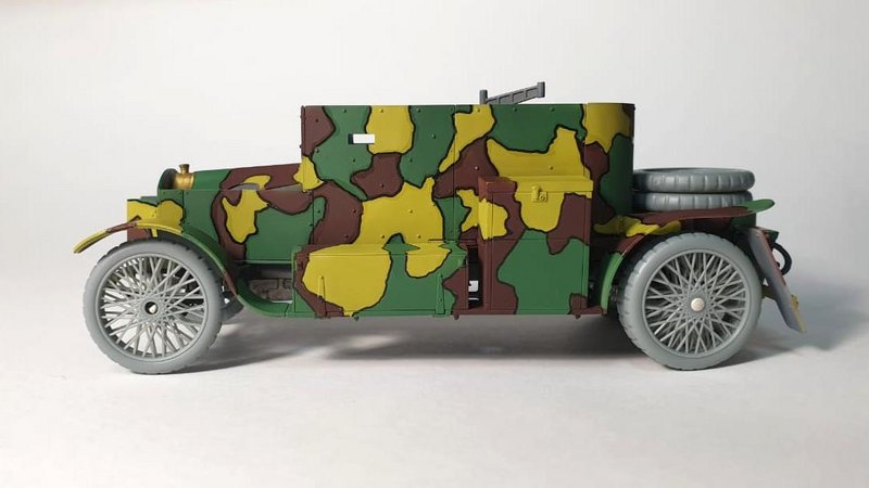

MerinДата: Пятница, 06.11.2020, 22:17 | Сообщение # 37
Сообщений: 2613
Цвета в комплектах от AMMO MIG оказались совсем не в дугу для этой машины. А если мешать самому, то уж лучше из проверенной Тамии. Придя к такому выводу взялся за нанесения камуфляжа.
Первым был самый светлый- охра ясная/чистая, кто как понимает. С ней проще всего, знай наноси себе без масок. Но фото этого момента куда то я теранул и так и не нашел.
Дальше начались веселья с масками из скотча Тамия. Потом зелененький, причем два раза  wacko  первый, после сушки, оказался темноватым.
Потом снова скотч. Где то в середине этого "увлекательного" процесса меня начали мучить два вопроса- так ли мне нужен был этот камо, и не послать ли его к черту  biggrin .  И второй- интересно, насколько все нормально смотрится, и если нет- то опять же не послать ли камо к черту  biggrin .
Поэтому плюнув на корпус, додул щиток пулемета, что бы увидеть итоговый результат.
Возрадовавшись увиденному результату получил второе дыхание и закончил нанесение на корпус.
По низу, особа не выводил- там ящики все закроют почти до середины.
итого на это дело, не считая времени на мучения в поиске цвета краски, ушло три дня и наверное метр-два скотча. Но видя результат нисколько не жалею, что выбрал вариант в камуфляже. Будет на полке еще одна интересно окрашенная машина.
Дальше подчистить мелкие огрехи. И нанесения пятен на пристыкуемые к корпусу части. Они конечно меньше- это плюс, но надо что бы пятна продолжали те что на корпусе- это минус  biggrin  Ну и потом, решить как черным обвести все границы.
Сообщение отредактировал Merin - Пятница, 06.11.2020, 22:20

MerinДата: Воскресенье, 08.11.2020, 00:13 | Сообщение # 40
Сообщений: 2613
skiff60Becov, Спасибо!  biggrin  это просто борьба с монотонно серыми или зелеными машинами заставляет идти на такие "подвиги"
