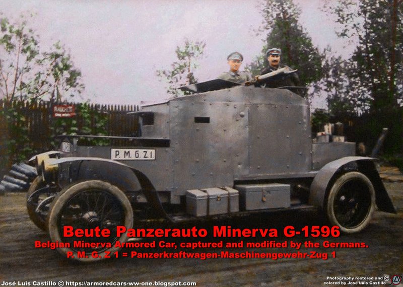

Вот попалась картинка
вариант немецкого переоснащения захваченной машины. Похоже багажник на корме так же перестроен, и крыша над боевым сделана с люком. На модели вариант попроще исполнен.

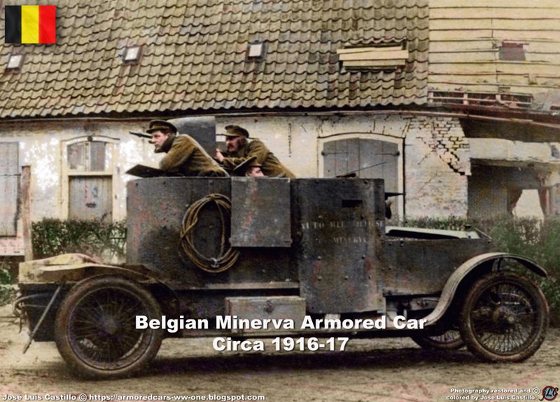

Вот еще вариант, уже бельгиец. Грязнуля однако.
Вот смотрю я, и никак не пойму, как экипаж в нее запрыгивал  dry  Ясно что через борт, но походу на ящики точно становиться приходилось.

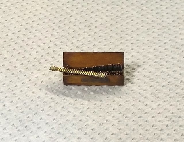

Сама машина уже давно готова. а вот так сказать ее наполнение отстает по всем планам  wink
Изготовил ящик и начал набивать "патронами" кассеты. Особой точности и аккуратности не придерживался, главное что бы торцы проволоки патроны изображали

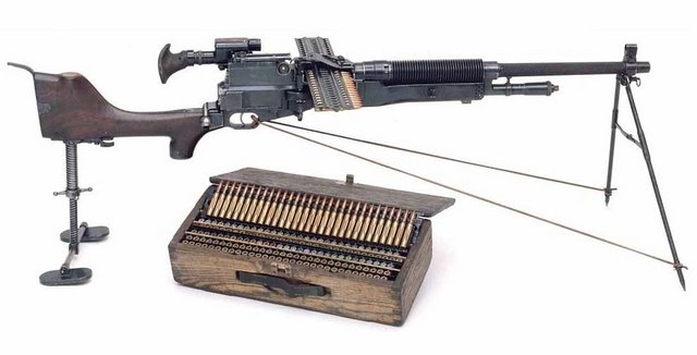

1. По патронным кассетам:
Идеально было бы их позаимствовать у японского «Остина». При желании и определённом расположении звёзд так и можно сделать в будущем, заменив текущие «времянки».
