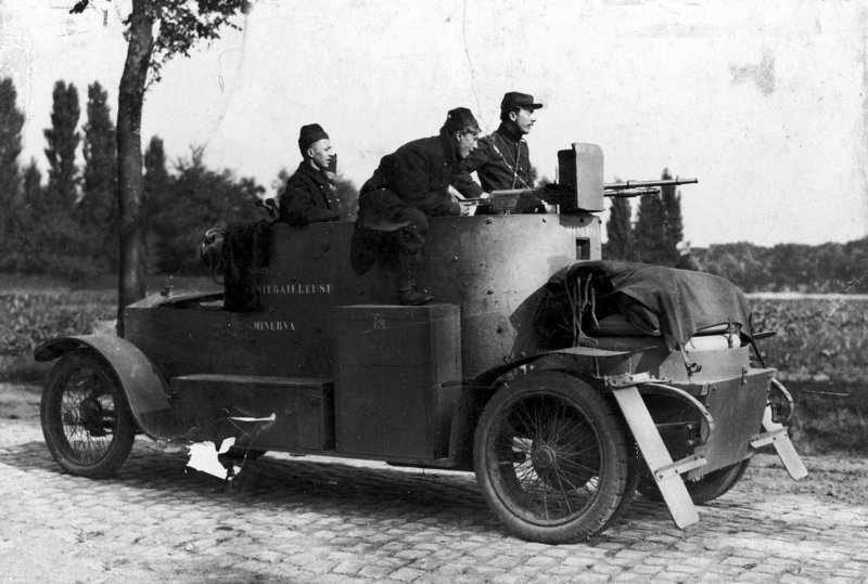

В начале августа 1914 через несколько дней после вступления Бельгии в 1 Мировую лейтенант Шарль Анкар предложил построить новые бронеавтомобили. Желая помочь своей стране он "пожертвовал" под базу два своих личных авто марки Minerva Motor Works. (нечто примерно такое, хотя колеса явно не в тему)
на шасси водрузили бронекорпус с открытой сверху рубкой, водрузили пулемет Hotchkiss model 1909. Экипаж 3-6 человек, длина около 5м, боевая масса 4т, скорость до 40км/ч. Машина вышла удачной, и до того как немцы захватили территорию где размещался завод выпустили 30-35 машин.Воевали машины достаточно активно, несколько даже попало в Россию. одну захватили немцы и так же использовали.
Выглядел броневичек вот так:

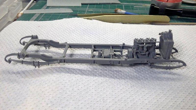

Начал потихоньку сборку.
делюсь впечатлениями:
+ литье просто шикарное, проливка мелочевки, тяжело желать лучшего. Облоя нет вообще, швы литьевые еще найти надо, да и то незначительные. Смещение 0. Стыкуемость, да раму без клея можно собрать  biggrin  она как Лего в пазы друг друга защелкивается.
- инструкция идеальная ... но. Некоторые места показаны мелковато, или я уже слеповат. Ни везде однозначно понятно позиционирование детали, пришлось лазить по инструкции искать вид на это место в других подсхемах.
хорошо что мотор не включили в общий силовой набор рамы. Можно окрасить и вклеить после этого. А вот с радиатором не повезло. его надо вклеивать сразу. А он латунь  wink  потом или кистью, или масками все закрывать надо будет.
на моторе деталировка достойная, это только наполовину его собрал. Остановился на моменте проводки к свечам  wacko  думаю видно будет или нет.
Вариант с камуфляжем в окраске выходит головоломным, надо придумать как окрасить внутрянку, раму, потом склеить- и сверху камо нанести  sad  но мы не ищем легких путей.

поставил на место мосты, ну и на этом раму можно считать закончил. Подсобрал колеса, но еще не зачищал.  Получил вот что.
дальше идет пол боевого отделения, на него крепиться вся броня.
