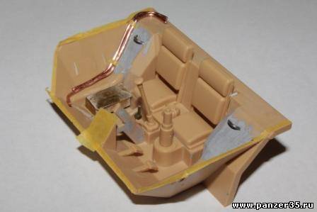

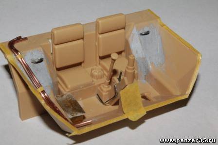

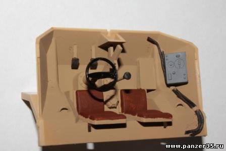

Начал с кабины по инструкции, но сразу столкнулся с тем что надо дорабатывать...
общий вид
Нутро с небольшими доработками
Видно доработки почти не будет по этому особо не стал заморачиваться.
Из доработок: поручни для ног, срезал крепление радиостанции, легкая имитация проводки и гидросистемы, добавлен ящик в ноги пассажира.
Но видно все это будет с трудом через эти вот отверстия
Прикрепления: 3652442.jpg (27.1 Kb) · 4077333.jpg (30.0 Kb) · 9407599.jpg (28.3 Kb) · 9025103.jpg (27.7 Kb)
С Уважением, Сергей.

Чтож Сергей успехов! Камо это всегда интересно! Да щели конечно сурьезные.....хобби босс однако. Но все же им большое спасибо,раньше Дана стоила в смоле ого-го!!!

Щели от того что я места склейки замаскировал скотчем smile

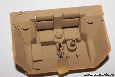

Задул кабину в песочек, при покраске использовал грунт Акан прозрачный, дал просохнуть минут 20 и задул тамиевским акрилом.
В цвет немного темноват, но я этого и хотел, не люблю когда нутрянка кабины сильно контрастирует с цветом кузова.
Прикрепления: 0838178.jpg (25.5 Kb) · 2383032.jpg (26.2 Kb) · 1599105.jpg (28.1 Kb)

Покрасил мелочевку..жду ваших замечаний, еще пара штрихов и склею обе половинки.

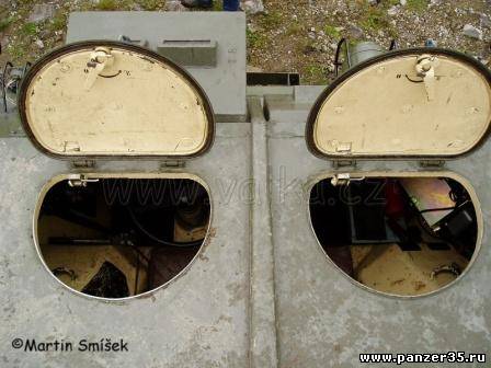

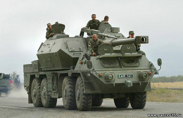

Фото реальной машины
Не знаю от куда Хоббибос взяли рацию, я ни одного фото с ней не нашел.
И главное, подскажите из чего можно сделать такой рифленый резиновый коврик как на полу?
Прикрепления: 8360562.jpg (27.0 Kb) · 2343932.jpg (28.0 Kb) · 5645219.jpg (42.9 Kb) · 5192544.jpg (28.6 Kb)

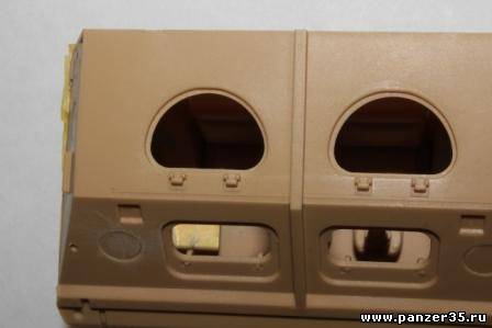

Щели на кабине реально устранить подгонкой?
Сообщение отредактировал Pepelatz - Среда, 27.04.2011, 16:04
SegaДата: Среда, 27.04.2011, 19:40 | Сообщение # 13
Сообщений: 185
Репутация: 1

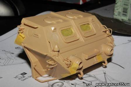

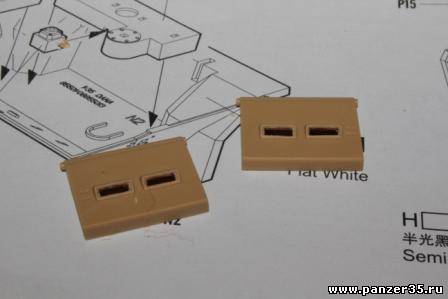

Не понял про какие вы щели? Если вот про эти
То тут я просто замаскировал место склейки двух половин скотчем, чтоб приклеилось нормально после окраски.
Пришлось рассверливать места под триплексы, но сверлятся хорошо, пластик мягкий.

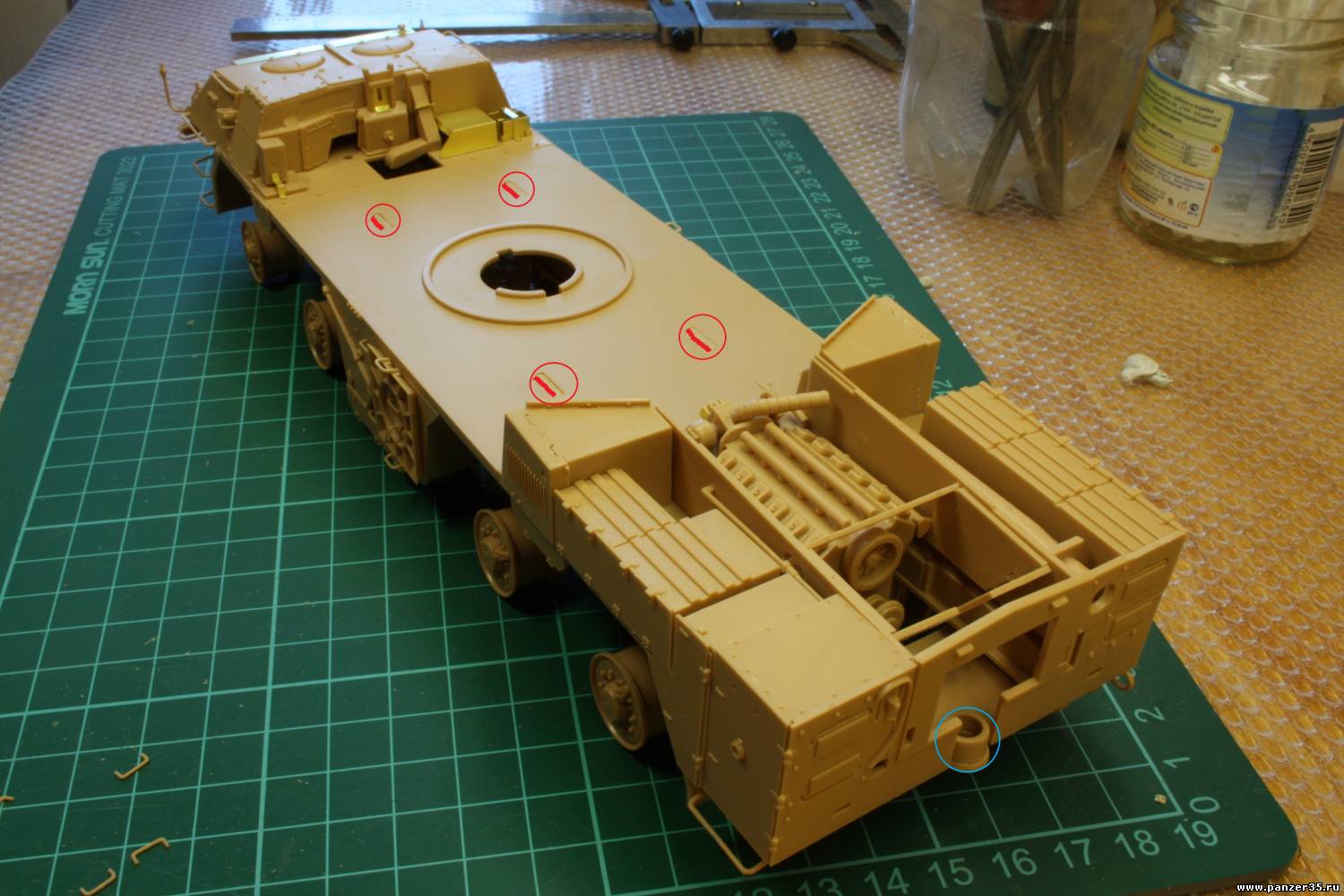

Sega, не склеивайте сразу раму с платформой. Отверстия в платформе - сдвинуты относительно центра. Конструкцию перекосит на 1-1.5 мм.
Прикрепления: 4013870.jpg (152.6 Kb)
Крокодил, крокожу и буду крокодить.

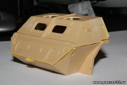

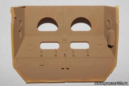

Спасибо за замечание, буду внимателен. Пока не склеивал, на сухую вроде смещения нет, пока собрал ходовую и двигло.

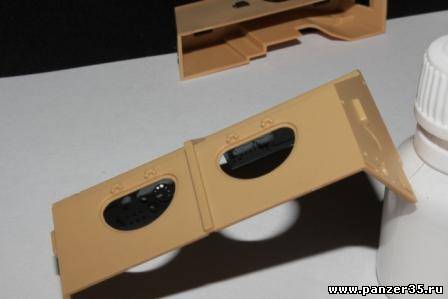

Высверлил окошки.
Сложил на сухо кабину, приклеил часть поручней, высверлил фары.
антенну оставил пока как есть, честно говоря не решил по прототипу еще.
Прикрепления: 3232609.jpg (28.0 Kb) · 7607300.jpg (32.8 Kb)
