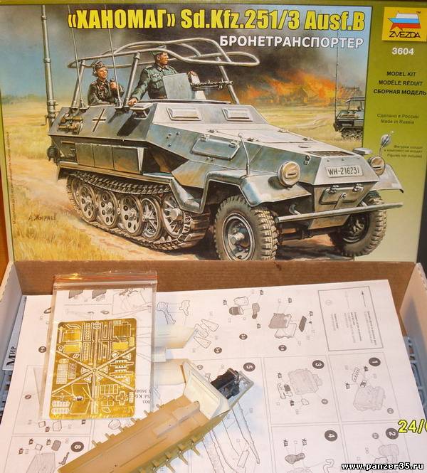

Ханомаг купил как только решил собрать модели, есть что-то такое притягательное в полугусеничниках, приобретен был Sd.Kfz.251/3 Ausf.B от "Звезды"

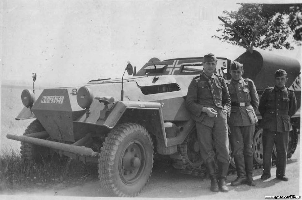

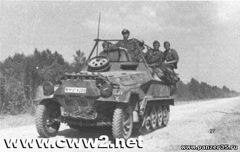

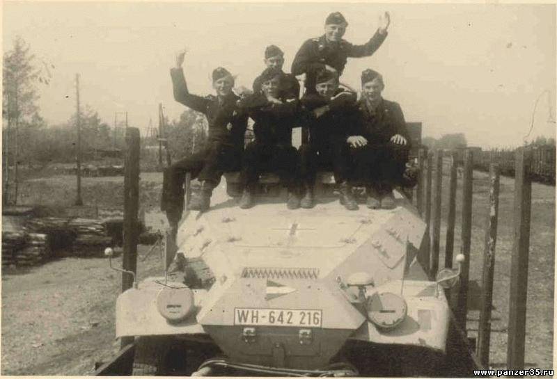

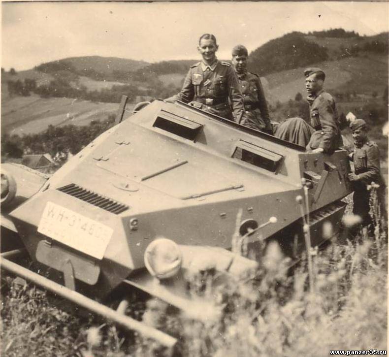

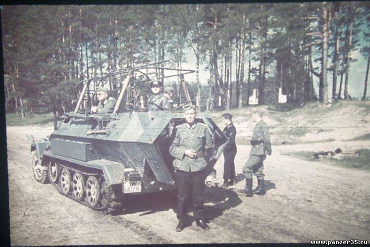

На данный момент собрана нижняя часть, двигатель, гусеницы в процессе, начата сборка внутреннего интерьера. Очень долго определялся с прототипом, мало вменяемых фотографий, при этом было желание найти прототип с камуфляжем, но из возможных вариантов ничего не подошло -очень мало информации (а точнее совсем нет). В итоге было решено собирать модификацию Sd.Kfz.251/6 Ausf.B, прототипом предполагается
машина с номером WH-642216 на которую есть несколько фотографий периода 1941-1942 гг.
вид сзади
вид спереди
Если кто-то может помочь с информацией буду благодарен, в частности интересует принадлежность данной машины к конкретной части (опознавательные знаки)

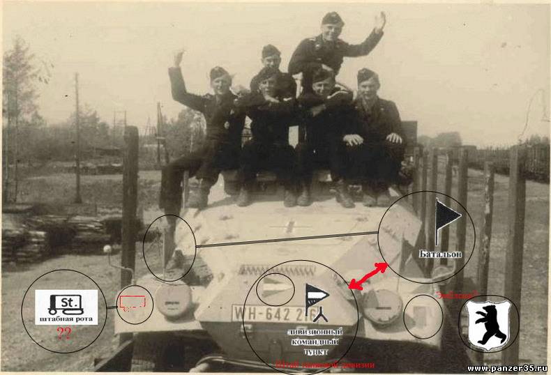

и еще одно фото вроде как этой же машины

HroftДата: Вторник, 25.01.2011, 21:03 | Сообщение # 7
Сообщений: 654
К сожалению по номеру идентифицировать принадлежность машины невозможно, то максимум (по состоянию 1939-40гг. http://www.autogallery.org.ru/i/ynomdewh.htm ) Wehrkreis VI Muenster (6-й военный округ, Мюнстер). Исходя из «приписки» и периода подходит 16-я т.д. Но мне кажется что тут я ошибаюсь, номер шестизначный, а в таблице значаться пятизначные номера…
Я решил детально изучит имеющиеся фотоматериалы, и выстроил такую цепочку:
-фото датированы 1941-1942 г., территория СССР;
-согласно номера машины она относится к вермахту;
-судя по форме экипажа можно сделать предположение, что машина относится к одной из танковых дивизий;
-увеличив фото «вид спереди», поиграв настройками контраста, можно частично разглядеть тактически знак на правом крыле (на фото);
-таким же образом рассмотрев темное пятно в форме вытянутого вверх прямоугольника на левом крыле, где должен находится дивизионный знак, можно заметить частичный светлый контур рисунка (очень надеюсь что это не как на узорчатый ковер смотреть, там если вглядеться, что хочешь можно увидеть). Пробовал выделять светлые пикселя, но нижняя часть эмблемы смазана, потом просто брал эмблемы танковых дивизий и в фотошопе, в режиме полупрозрачности, накладывал друг на друга…
Путем таких вот заключений и манипуляций, попробую предположить, что машина принадлежала штабу 3-я танковой дивизии. В 1941-42 гг., 3т.д., воевала на восточном фронте.

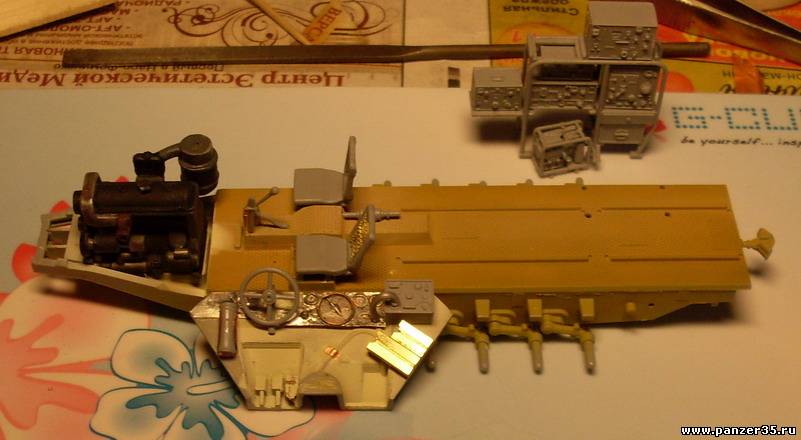

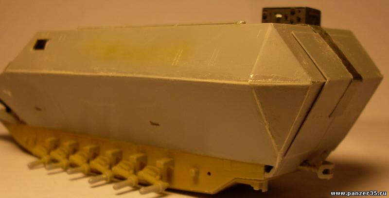

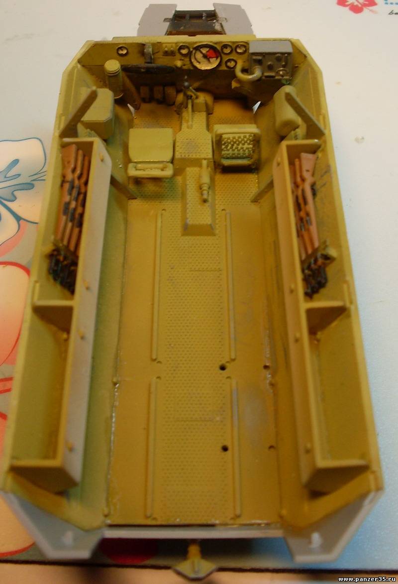

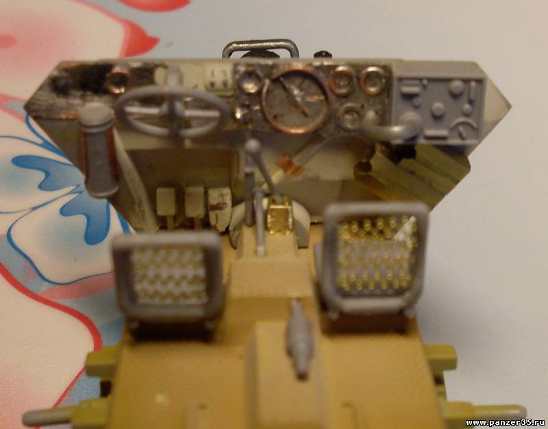

HroftДата: Суббота, 29.01.2011, 19:41 | Сообщение # 8
Сообщений: 654

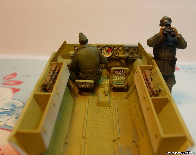

В последние дни получилось немного поработать над моделью, сделал панель приборов, собрал низ, как буду собирать верхнюю часть, не знаю, нижняя не стыковалась с днищем пришлось приклеивать суперклеем, верх примеривал -не стыкуется капитально... Пока вот так:
Прикрепления: 4827247.jpg (97.7 Kb) · 0271299.jpg (100.9 Kb) · 6942122.jpg (104.8 Kb) · 2873033.jpg (176.1 Kb)
С наилучшими пожеланиями, Денис
PanzermannДата: Суббота, 29.01.2011, 20:37 | Сообщение # 9
Сообщений: 1256
Репутация: 51
Педали бы тоже переделал - эт не сложно, но смотрелось бы. Или хотя бы третюю (акселератора) добовь =)))
warthunder.ru
HroftДата: Суббота, 29.01.2011, 21:06 | Сообщение # 10
Сообщений: 654
Quote (Panzermann)
Так добавил, их там три)) Есть травление, но не вижу смысла их ставить, возможно придется и то что есть убрать, иначе водитель до руля не достает, да и видно точно никак не будет. Хотя с другой стороны, но это уже как ветер подует...
PanzermannДата: Суббота, 29.01.2011, 21:23 | Сообщение # 11
Сообщений: 1256
Репутация: 51
Quote (Hroft)
Ну если так - тогда действительно нет смысла =)
warthunder.ru

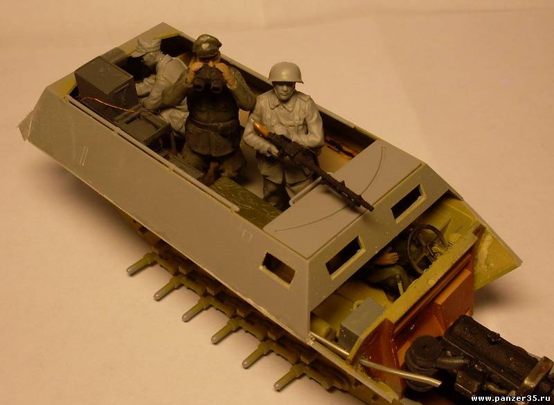

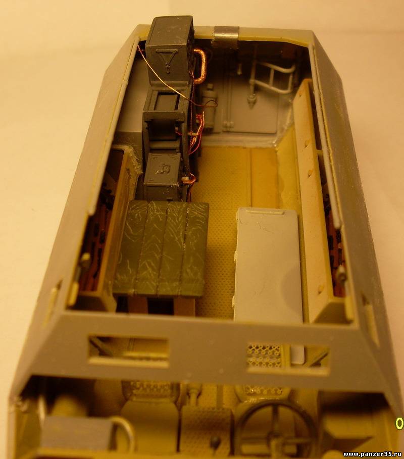

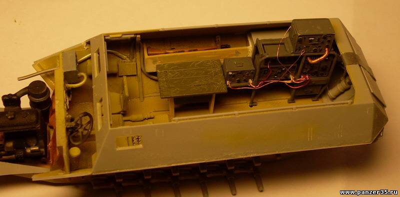

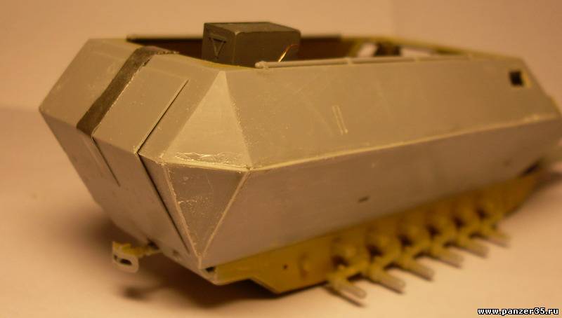

HroftДата: Суббота, 05.02.2011, 19:12 | Сообщение # 12
Сообщений: 654

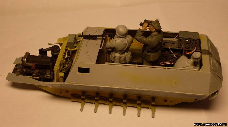

Вот что удалось наработать за прошедшее время, места стыка верхней и нижней части (где были щели) проклеил тянутым литником имитируя сварные швы
Пересмотрел и немного переделал компоновку салона, поставил столик и совсем выкинул одно сидение (иначе радист не влазит)
Прикрепления: 9224339.jpg (54.1 Kb) · 5101385.jpg (56.1 Kb) · 3770547.jpg (136.0 Kb) · 0389968.jpg (80.0 Kb)
HroftДата: Суббота, 05.02.2011, 19:15 | Сообщение # 13
Сообщений: 654

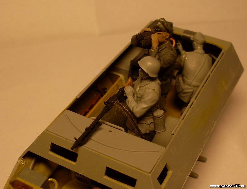

Продолжаю собирать фигурки экипажа, заодно прикидывая где кто сядет/встанет, предполагается таким образом
Прикрепления: 4074475.jpg (78.5 Kb) · 7898057.jpg (92.9 Kb) · 0003975.jpg (104.9 Kb)
BizДата: Суббота, 05.02.2011, 19:54 | Сообщение # 14
Сообщений: 996
Репутация: 14
интересная компоновка.
Рома
HroftДата: Суббота, 05.02.2011, 20:27 | Сообщение # 15
Сообщений: 654
у Гудериана подсмотрел
