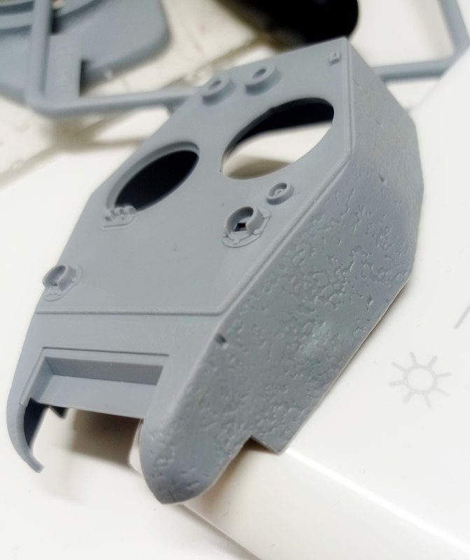

Саму разработку ИСМ буду обсуждать при стройке,но из яркого,что сразу резануло мой глаз и душу))):
1) Кормовой лист:круглый люк доступа задран вверх,странные кромки самого листа,теверно изображены трубки-бронировки проводки к БДШа
2) Башня...неверное расположение командирской башенки-смещена на 2-3мм назад,сравнил со всем своим парком(кажись 9-10 штук) имеющихся у меня 34-ок-прогнал только ИСМ))) На боксартах изображена поздняя командирская башня-в наборе ранняя высокая двустворчатая... Конверт под механизм поворота башни слишком дистрофичен..

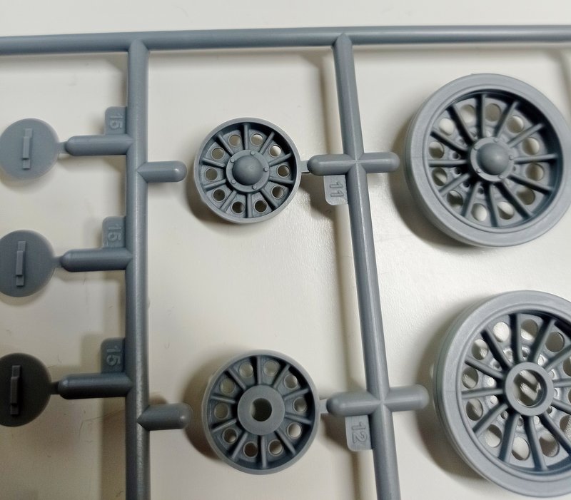

3) Ведущее...что-то недоразвито-инфантильное,нет ребер усиления вокруг отверстий,ступица сильно выступает за габарит,видимо что-то из ранних ведущих на Т-34/76
4) Ленивец-крышка ступицы отлита заодно,неверный размер и диаметр...

ИСМ нарисовал норм,но башню командира такую в набор не положил..
Ревелл не соврал с фото готовой модели,но на боксарте,по-моему,уродец с башней чеха и поздней низкой командиркой...
Ну и отличное фото литника-в одном кадре сразу диффективные детали-кормовой лист,пулеметная башня и убогие колпаки,вот могут когда захотят!))))

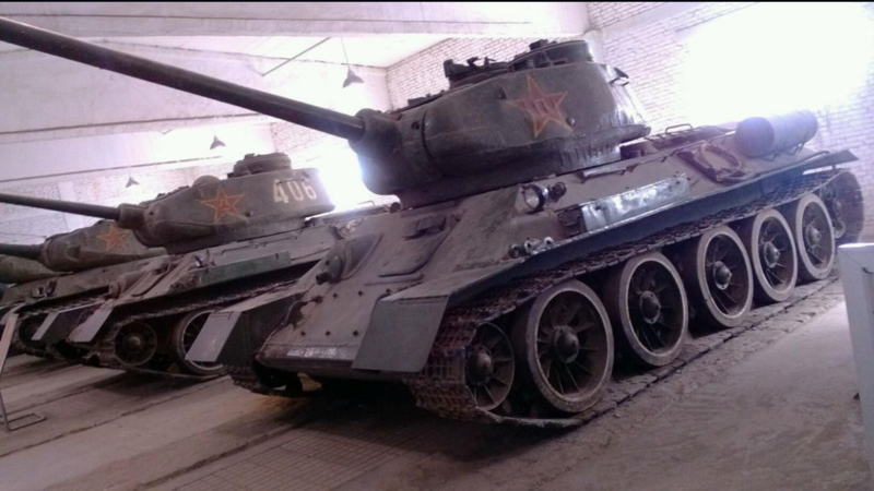

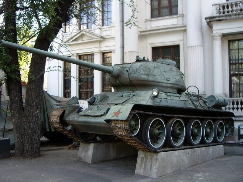

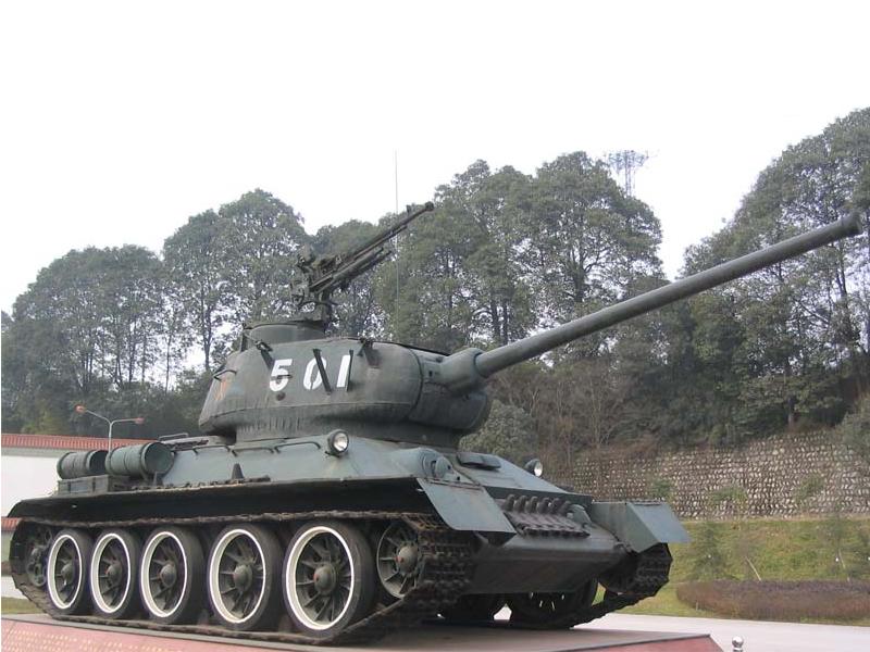

И сразу вопрос кружковцам и неравнодушным-есть у кого фото Тип 58 с ранней командирской башенкой двустворчатой???
Задумывается машина 183 завода,прошедшая модернизацию в Китае до уровня Тип 58.
Могли ли теоритически туда попасть танки 183 з-да с ранними высокими двустворчатыми командирками? Если честно запасной поздней комбашни просто нет,а покупать ее допом...в топку!
У меня есть на примете машина,вроде ранний 183 завод и башенка кажется высокая двустворчатая...,но маска орудия смущает...

Найди ИСМ
Недоразвитый конверт)))
Крышка ступицы ленивца,смотрим размер,считаем болты))) радуемся за ИСМ)))))))

andreiali, праздничная лень одолела меня)))) НИЧЕГО не сделал....терзают сомнения по наличию у Тип-ов 58-х ранней двустворчатой комбашни....лопатил интернет,ничего кроме представленной выше фотки нет((((

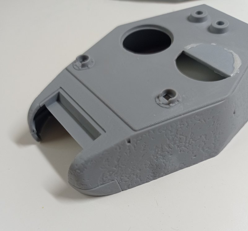

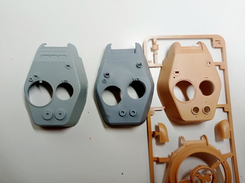

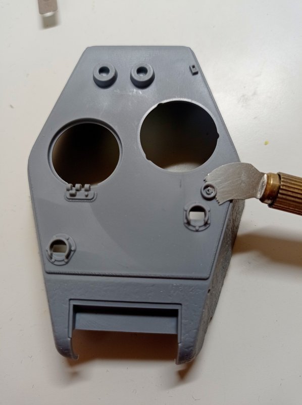

Сергей77Дата: Воскресенье, 11.05.2025, 19:39 | Сообщение # 11
Сообщений: 2510
andreiali, не давала покоя мысль,что где-то сочувствующий человек,коллега,моделист и соратник ...терзается без картинок))))),а вдруг вы такой не один?...
Совесть пнула меня по ...(выберите сами) и я немного поработал)))

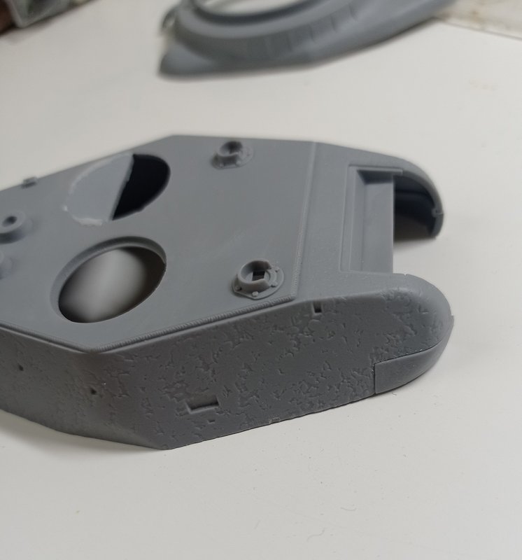

Немного повертел в руках башню (неплохую заготовку,с просчетами по размерам производителя),так как отверстие под комбашню уехало назад,а двигать буду вперед-решил заклеить сектор,ну и попутно снес неправильно расположенное и лишнее для башни Тип 58:
1) Антенный ввод
2) Фурнитура люка наводчика
Далее подточил и вклеил секторы скул-очень понравилось такое решение ИСМ,специально выпятил их немного наружу,как на фото реальных башен,потом изображу на месте щелей следы газореза:
Немного проработал корпус,вернее ВЛД-снес круглые крылья,будут квадратные стоять и снес убогое подобие пробок механизма натяжения,сделаю свои фирменные)))
Доводка плиты уморительная,но результат хороший:

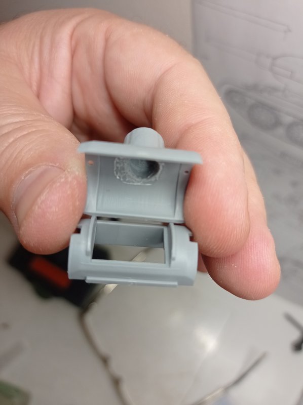

И из интересного и собственно вопрос-в наборе Макета есть комбашня диаметр подходящий под раннюю двустворчатую (Макет прогнал тут-дал размер ранней двустворчатой,но люк изваяли одностворчатый...сова-глобус ну вы поняли).
Так вот Макетовская с закругленными кромками поздняя как бы,ИСМ-кая ранняя с заметным конусом...какую ставить?

SlavaДата: Воскресенье, 11.05.2025, 22:22 | Сообщение # 12
Сообщений: 777
Репутация: 68
Сергей привет! Есть ощущение, что планки на ВЛД и подкрылках закрывающие погон какие то не такие, болты на крыше БО переразмеренны и проем люка мехвода вверх смещен. Макетовская комбашенка недоразмеренна. Либо раннюю ставить, либо брать из других наборов. Вообще странное членение у этого набора wacko
Сергей77Дата: Воскресенье, 11.05.2025, 22:58 | Сообщение # 13
Сообщений: 2510
Slava, ов-ов-прууу)))) я только прикоснулся)))) Еще не рыл болты и гайки))) Да пулеотбойные планки хлам-сразу бросились в глаза,лючки на подбашенном листе с выпуклостью под пружинную подвеску-из раннего корпуса-лечим,люк мехвода еще не прикидывал.
Она как раз недоразмерена на раннюю))) прикину крышки люка и пойму,какую башенку буду ставить)))
Как раз как я люблю)))))))))))

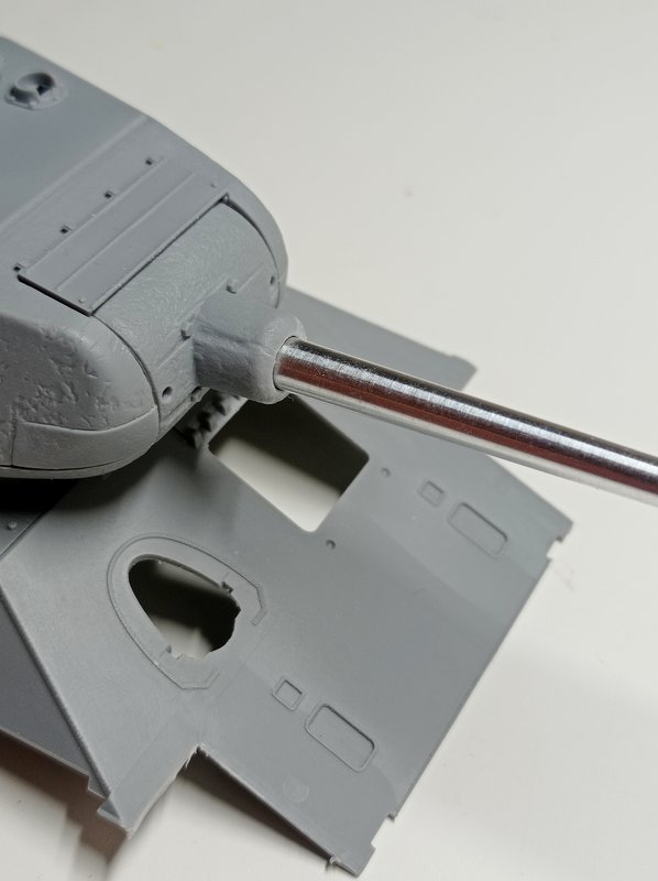

Сергей77Дата: Среда, 14.05.2025, 23:01 | Сообщение # 14
Сообщений: 2510

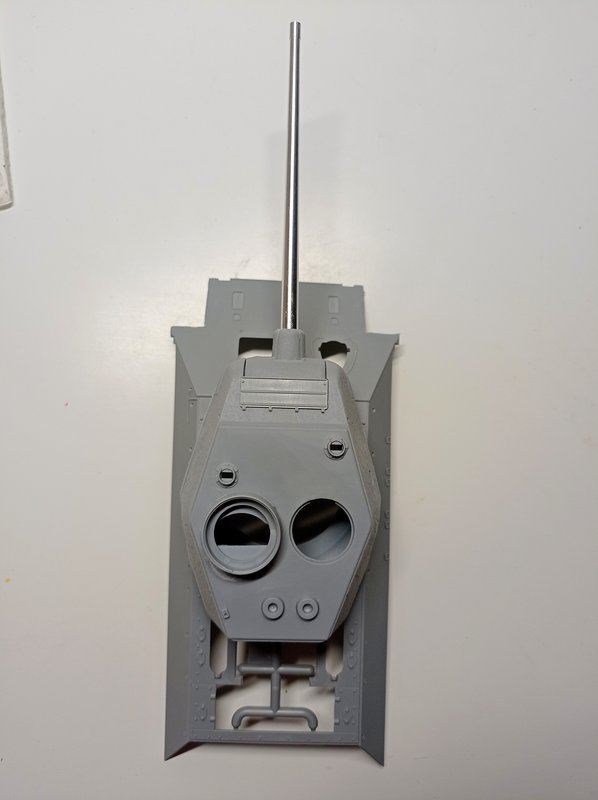

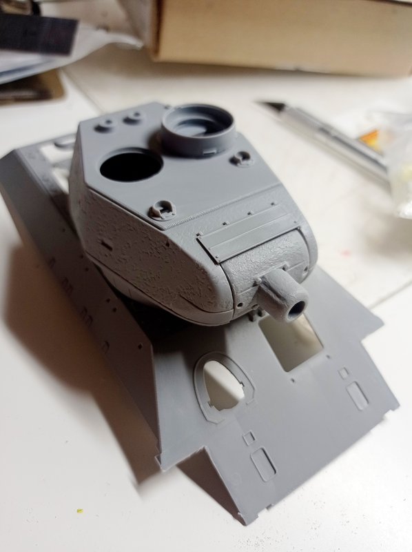

Немного попилил сегодня.
Из прекрасного...
Приклеил как в инструкции и оторвал-маска стала раком по отношению к башне.
Узел крепления маски орудия и люльки...выборку на детали маски надо расширять-иначе перекос и вылазит потом за габарит башни!
После хирургии и подгонки,вроде вырисовывается нормальная такая башня)))
Прикинул аберовский ствол,его буду перетачивать-нет в нем правильной формы (так же на своей сормовчанке поступил)
И еще картинок немного))))
Пока запилом и заготовкой из набора доволен!
В ближних планах соединить верх-низ башни,выпилить правильный конверт-выступ под электропривод.
Нашел донора для ЗПУ на допбашенке-Тиран (любой) миниартовский,благо у меня их три или четыре,там они неиспользуются)))))))
Сообщение отредактировал Сергей77 - Среда, 14.05.2025, 23:03
Сергей77Дата: Среда, 14.05.2025, 23:41 | Сообщение # 15
Сообщений: 2510
Радость!
Рассмотрел фото Тип 58 с двустворчатым командирским люком!!! И нужной башней.Борт 404...
Под носом был,а я все мимо...
Теперь у моего проекта есть реальный прототип!
Комбашня будет из макетовской заготовки-на фото видно,что это более поздняя-со скругленными кромками и без конуса кверху,все же я был прав,когда предложил макетовский недомерок))) Они его на Тип 58 оказывается спроектировали)))
