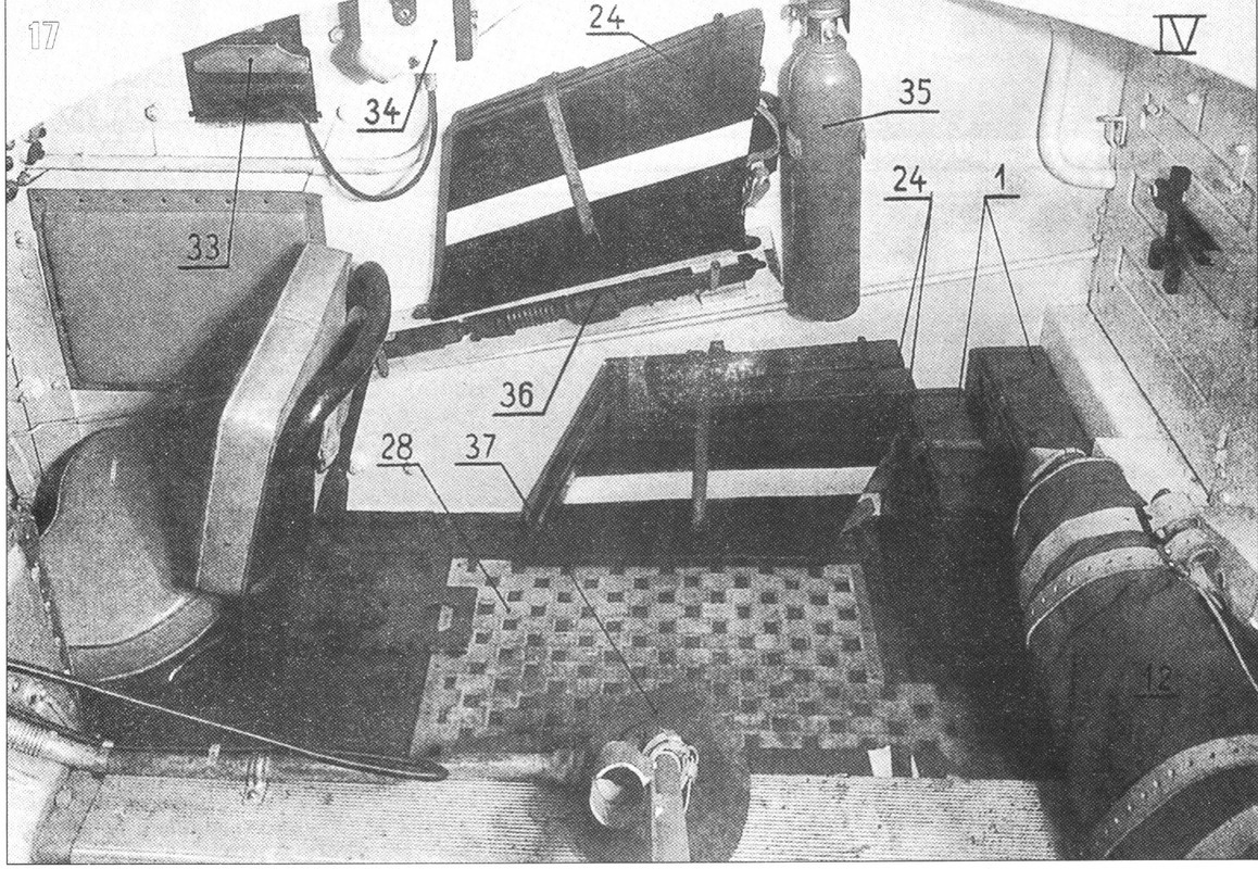

Оставшийся вопрос,  куда крепить радиостанцию? Ни на форуме, ни вне ответв не нашёл... По инструкции радио крепить не вариант, явно оно не там было, иначе бы мешало ногам членов экипажа в башне. А на борту боевого отделенния вроде как и некудв.

vladsvirs,  с хорошим почином начала стройки. Если позволите пару мыслей: Отделение экипажа красилось в белый или бежевый цвет, так как у вас только моторный отсек был. Рация крепилась либо на кожухе справа от радиста либо слева но одна под одной. Кассеты для боеприпасов должны быть черными. Для более четкого восприятия рекомендовал бы два первоисточника ФИ и Книгу М.Калинина.

Hart, Спасибо большое за фото с рацией! Как раз займусь.
