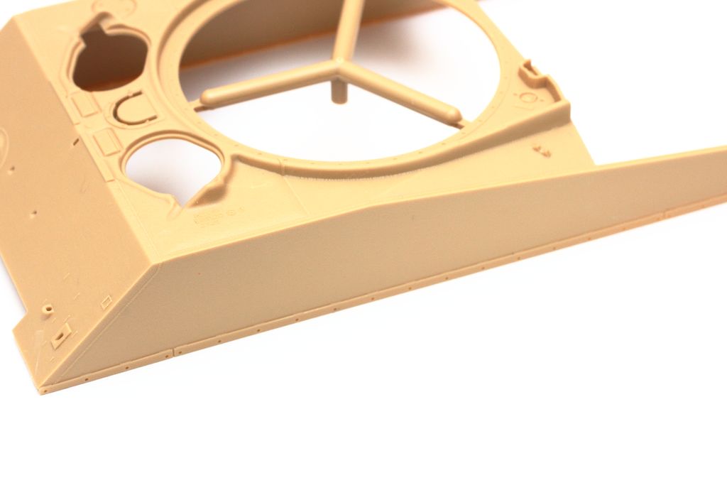

Надмоторная плита. Вот тут выплыл непрятный (хоть и не критичный) косяк. Линия стыка листов отсутствует. Надо либо скрайбером проходить, либо пропиливать. На самом деле это не так просто как кажется, листы под углом сходятся. В остальном деталировка очень хороша! Таблички около горловин с надписями, и это единственные надписи на танке, размер которых вполне попал.
Задний лист надмоторки дается в 2 вариантах. Цельный - более ранний, составной - более поздний (появился на машинах в июне 1944). Т.е. оба варианта можно использовать.

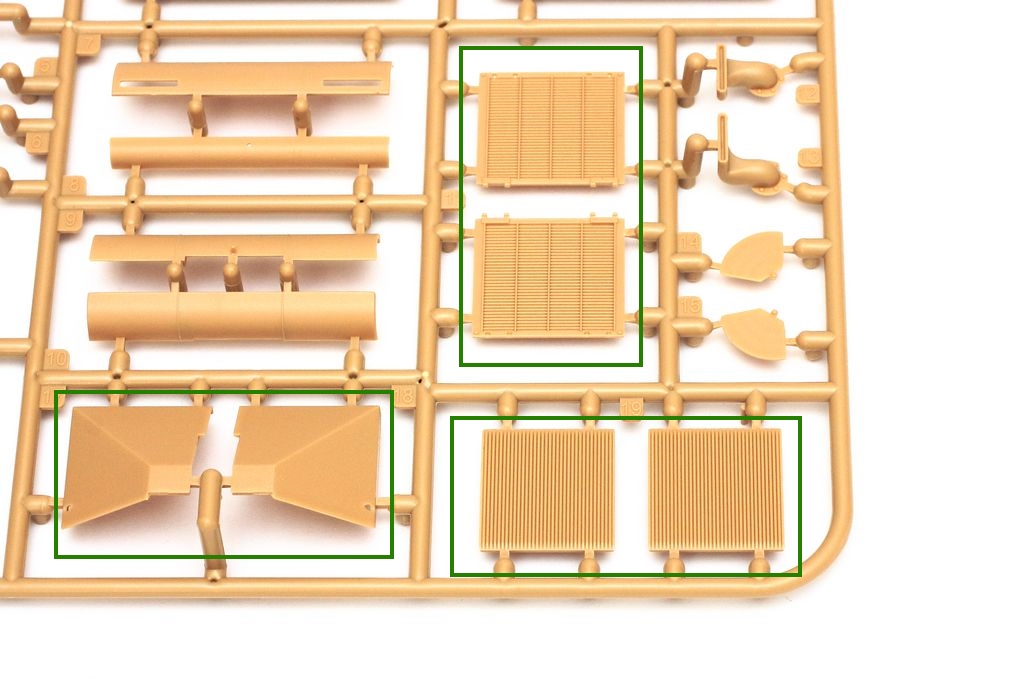

Дверки надмоторки (обведены зелленым) деталированы изнутри (в отличие от моделей других производителей), и хоть интерьера моторного отсека нет совсем, дополнительная деталировка - это всегда хорошо.

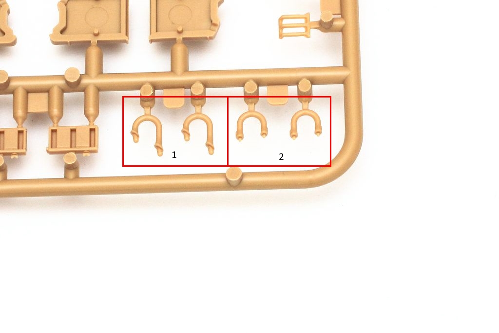

Рымы передние (1) и задние (2). Передние не очень попали по форме. Задние - фантазия разработчиков. Они были симметричные.

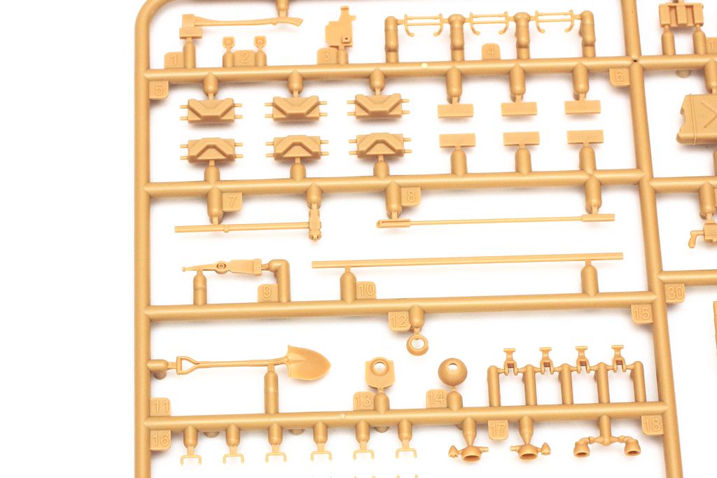

Шанец получился очень хорошо. Это вообще большая редкость с моделями союзников. Решение сделать крепление лопаты отдельно - тоже однозначно в плюс!
Передние и задние фонари переданы очень неплохо. С ними тоже как правило беда (только у Таски передние чуть лучше переданы). А вот задние - первые правильные что я встетил.
Все ручки на корпусе даны отдельно и масштабно в целом. Понравились крышки горловин, даны отдельно и очень на себя похожи (это также нечасто встречается у других производителей, только Таска, и сейчас Менг выбиваются вперед).

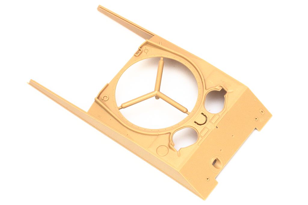

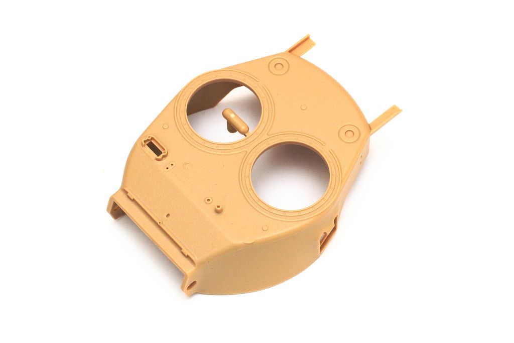

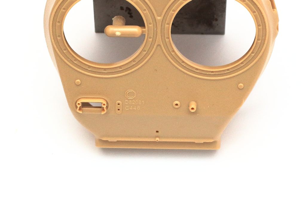

начну разговор о башне с того что извинюсь за свою неточность и невнимательность. Менг предусмотрел возможность сборки самой ранней (XLR) башни, а я при первом рассмотрении этот момент не увидел. Первый пост топика я отредактирую.
Итак, башня.

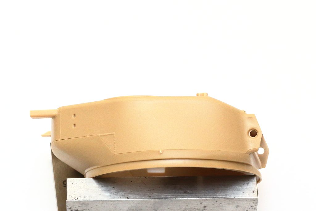

Основная деталь выполнена в многоразъемную форму, каких либо косяков геометрии я не увидел, очень похожа на Таску формой, фактура брони есть, но утрированная. С номером литьевым та же беда что и по всей модели - как то мелковат и тощеват. То есть не очень на себя похож.
Еще один момент который хочу упомянуть - нелепый сварной шов справа. Башня отливалась в много разъемную форму, и на на ней присутствовали швы, но не сварные, а литьевые. И их было много больше чем то что озображено. И к тому же у разных субподрядчиков они по разному выглядели.
Деталировка понравилась, неплохо, хоть и несколько упрощенно, выполнен казенник орудия. В открытые люки его будет видно. Кроме казенника интерьер отсутствует как класс. Снаружи они воспроизвели все что необходимо, дали возможность собрать самый ранний вариант башни (с дополнительным рымом и передним расположением антенного порта). На выбор два варианта миномета (более ранний тот который заподлицо с башней. Очень хорошо воспроизведены комбашенка и двустворчатый люк, но к сожалению из деталировки внутри - только створки. Богато рассыпано литьевых номеров, большинство их присутствует, но исполнение - как на всей модели.

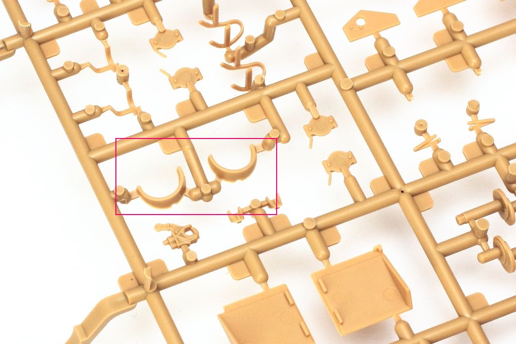

Маска получилась очень похожей на себя
Набор предполагает сборку ствола орудия во всех возможных 3 вариантах: М1А1, М1А1С, М1А2. Последний вариант в инструкции не обозначен, но детали дульника есть. Сам ствол в первой партии в 2 вариантах: металлический и собираемый из 2 половин. Идентичны по размерам. Собирать М1А1 из металла с пластиковым концом, лично мне кажется не лучшей идеей. А вот М1А1С и М1А2 - так вполне. На дульнике не хватает 4 заклепок. Ну может гайка визуально мне показалась излишне плоской.
M2 выполнен очень неплохо, и снова прослеживаются корни Таски. Японцы первые придумали так отливать пулемет. Но к сожалению китайцы поубалили комплектацию в отличие от японского оригинала. Ну и качество литья отстает.
Детали станка даны отдельно, на общем литнике с другой мелочевкой. Но во есть одно "но". Сам станок выбран правильно (это D80030/650030) и очень на себя похож. Но вот крепление для коробки почему то сделали D90078, которое шло в комплекте к станку D68880/7068880, который в свою очередь на танки не ставился.
На этой же фотографии видно как исполнены Браунинги М1919, шанец, коуши, сигнал. Вполне себе получились! А вот канистры не очень понравились внешне.

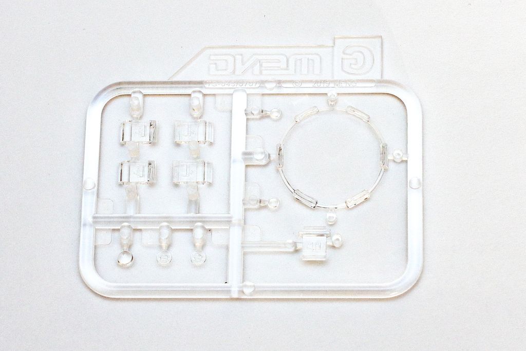

Прозрачные детали. Перископы выполнены хорошо, на себя похожи, питатели отведены в стороны (беда перископов от Таски в том что следы от толкателей прямо на них). Стекла фар без какого либо рифления, задние фонари выполнены правильно и разными.
