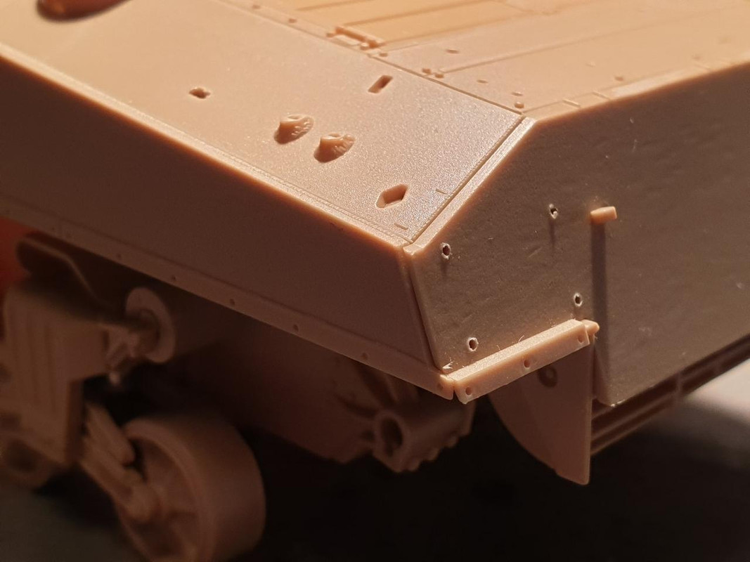

Похоже, исправить углы на задней детали не представляется возможным. Они являются продолжением геометрии корпуса.
eremin50580Дата: Воскресенье, 20.10.2019, 12:35 | Сообщение # 40
Сообщений: 316
Репутация: 183
Alexey_G, да почему? снесите этот уголок, и сварной шов заново сделайте! И получите практически то что фотографии прототипа! Работы на 10 минут!
