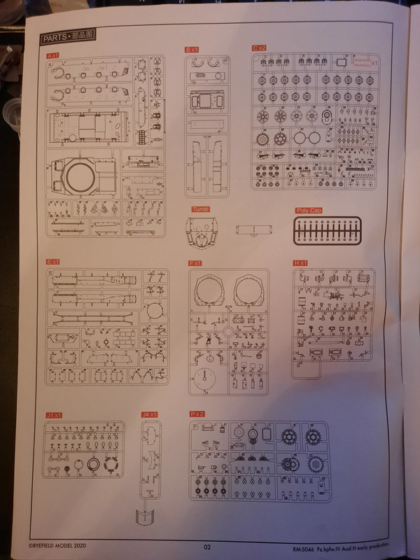

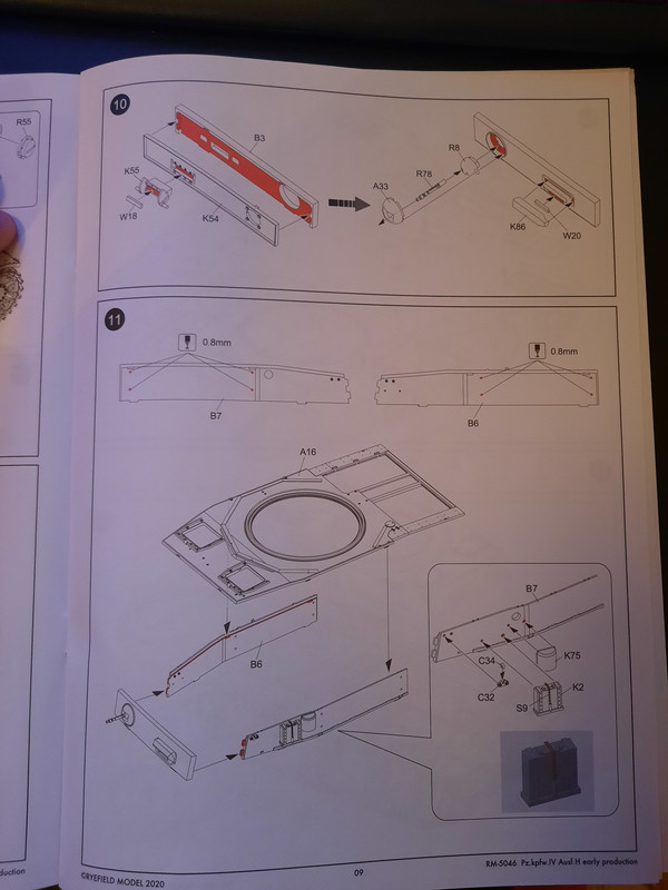

Всем привет. Выхода именно этой модели от RFM ждал с нетерпением, так как давно уже были планы на версию Н на Курск. И потому сразу же как модель появилась в Москве приобрел её. К сожалению в ходе подготовки данного обзора выяснилось, что из коробки без запила машину на Курск из данного набора не построить. Ну да обо всем по порядку.
Итак, заветная коробочка на столе:
Открываем, а там внутри уже знакомые нам по обзору на данном сайте рамки литников от версии J плюс 6 новых литниковых рамок, две новых платы травления а также новая деталь башни и рабочие траки с полым гребнем.

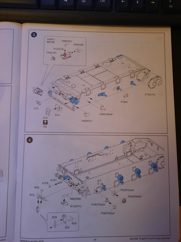

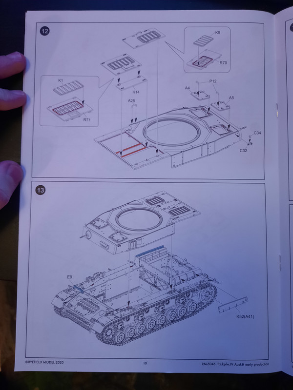

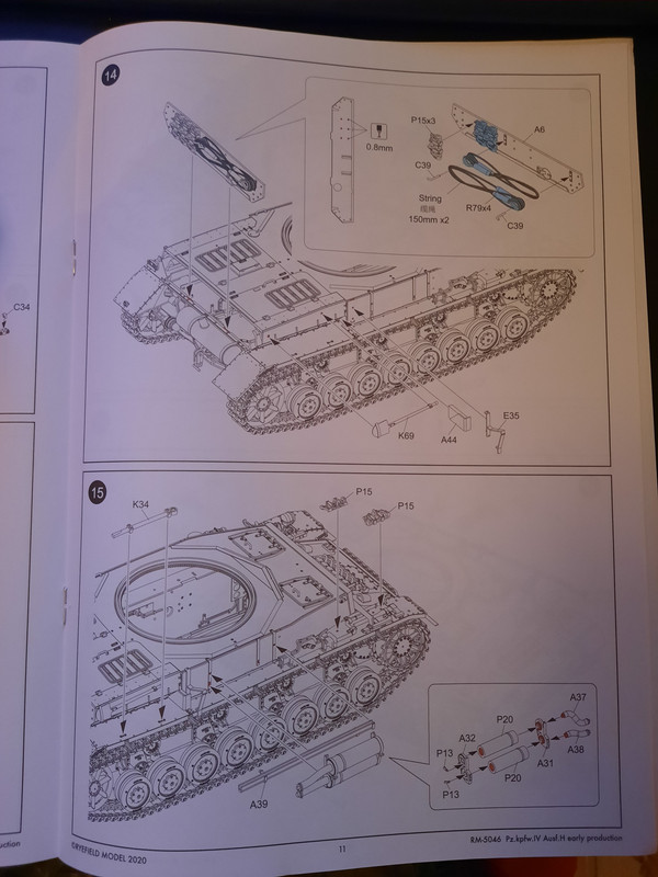

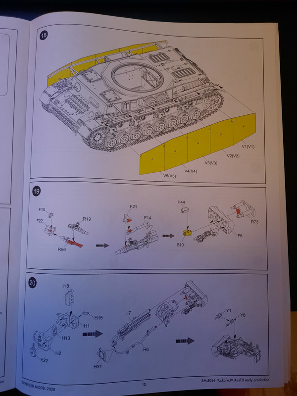

Инструкция, в варианте окраски забавная опечатка, вместо Н данная версия названа J да ещё и поздней, похоже китаец который составлял инструкцию просто скопипастил текст из инструкции ранее вышедшей модели J
Лучшее-враг хорошего(с)
Сообщение отредактировал [RvD]-Alpenshutze- - Среда, 23.09.2020, 01:02

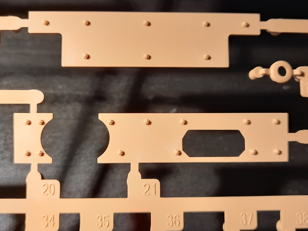

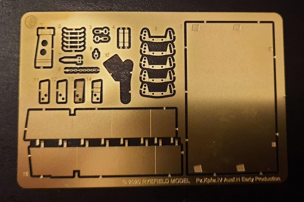

[RvD]-Alpenshutze-Дата: Вторник, 22.09.2020, 23:58 | Сообщение # 2
Сообщений: 1429
Репутация: 71
Две платки фототравления: бортовые экраны раннего типа и всякая мелочевка + дополнительная броня крыши башни(на ранней четверке Н????!!)
На срезанную деталь не обращайте внимания, это я уже начал потихоньку собирать модель

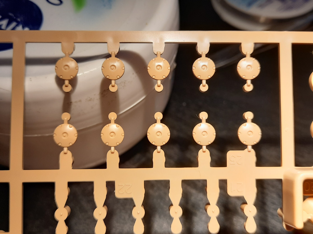

[RvD]-Alpenshutze-Дата: Среда, 23.09.2020, 00:06 | Сообщение # 3
Сообщений: 1429
Репутация: 71

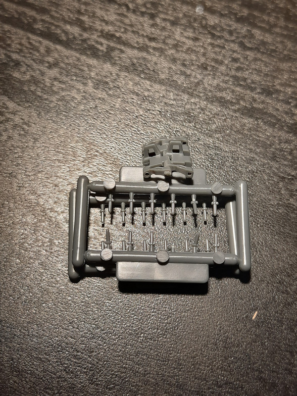

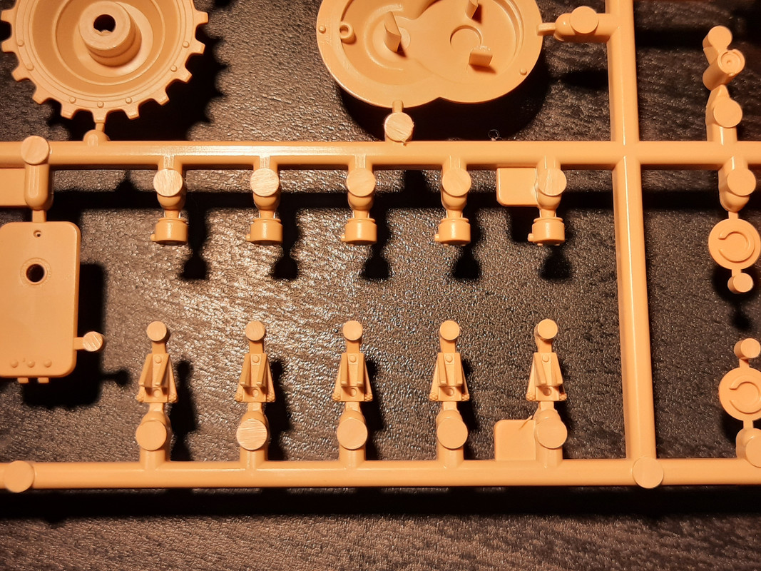

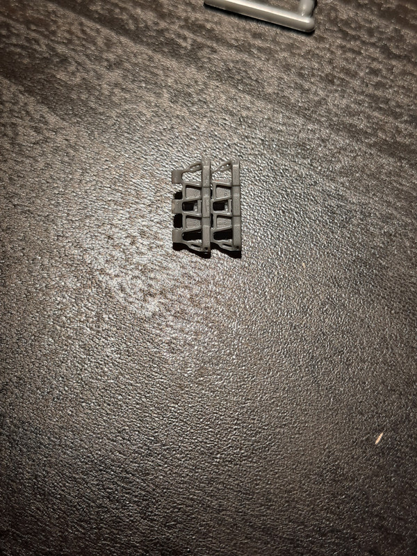

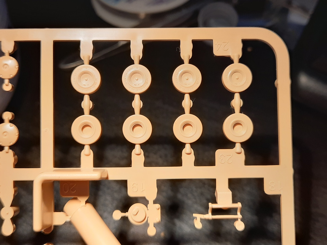

Литники с рабочими траками аналогичны таковым из ранее вышедшего набора версии J, за исключением того что теперь нам дают траки с полым гребнем и гладкой опорной поверхностью. Присутствуют едва заметные литьевые номера. Собрал для пробы пару траков - ничего не заедает, траки очень подвижные и провисают под собственным весом. Конечно, они не такие ажурные как траки Мастерклаба, но на порядок лучше тех же меджик траков от Dragon.

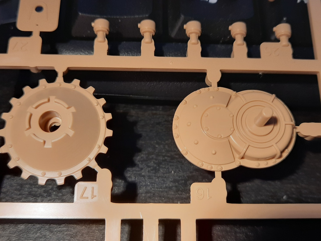

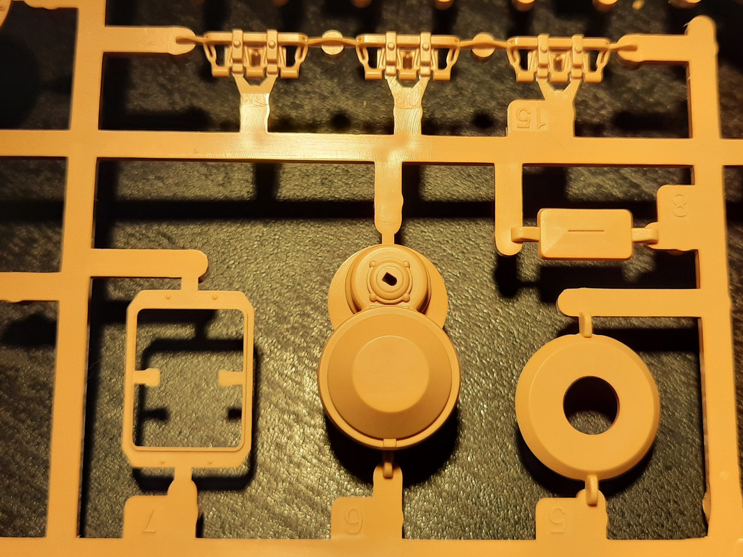

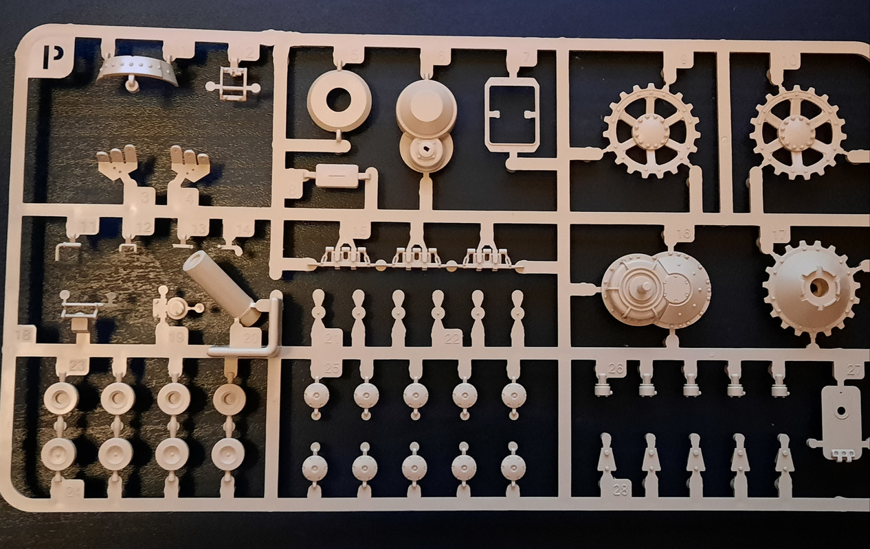

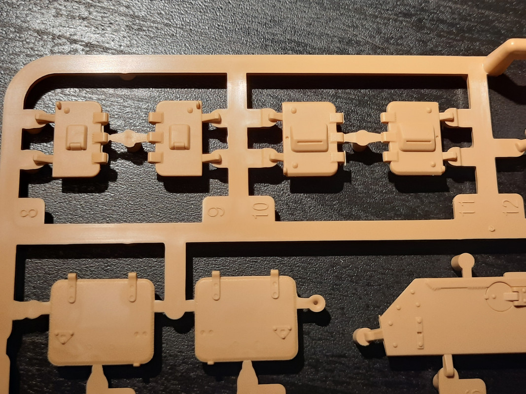

Литник Р. Таких литников в наборе два, на них даны ранние детали ходовой, такие как крышки ступиц опорных катков и поддерживающие ролики, ведущие колеса для версий Ф1, Ф2-Г(неиспользуемые в данном наборе детали), а также картеры бортовых передач для версий Ф1-Г(также неиспользуемые), ну и всякая мелочевка типа дымовых гранатометов(неиспользуемые) или фильтров для версии Н и лючков доступа к трансмиссии.
Сообщение отредактировал [RvD]-Alpenshutze- - Среда, 23.09.2020, 00:16

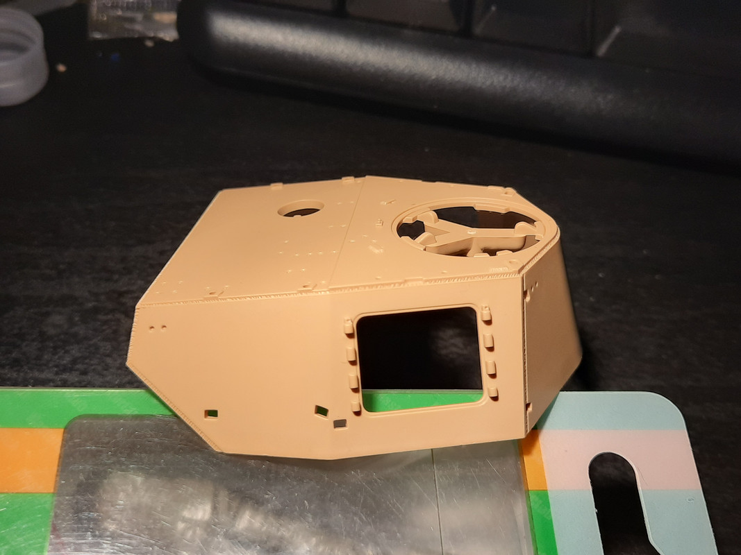

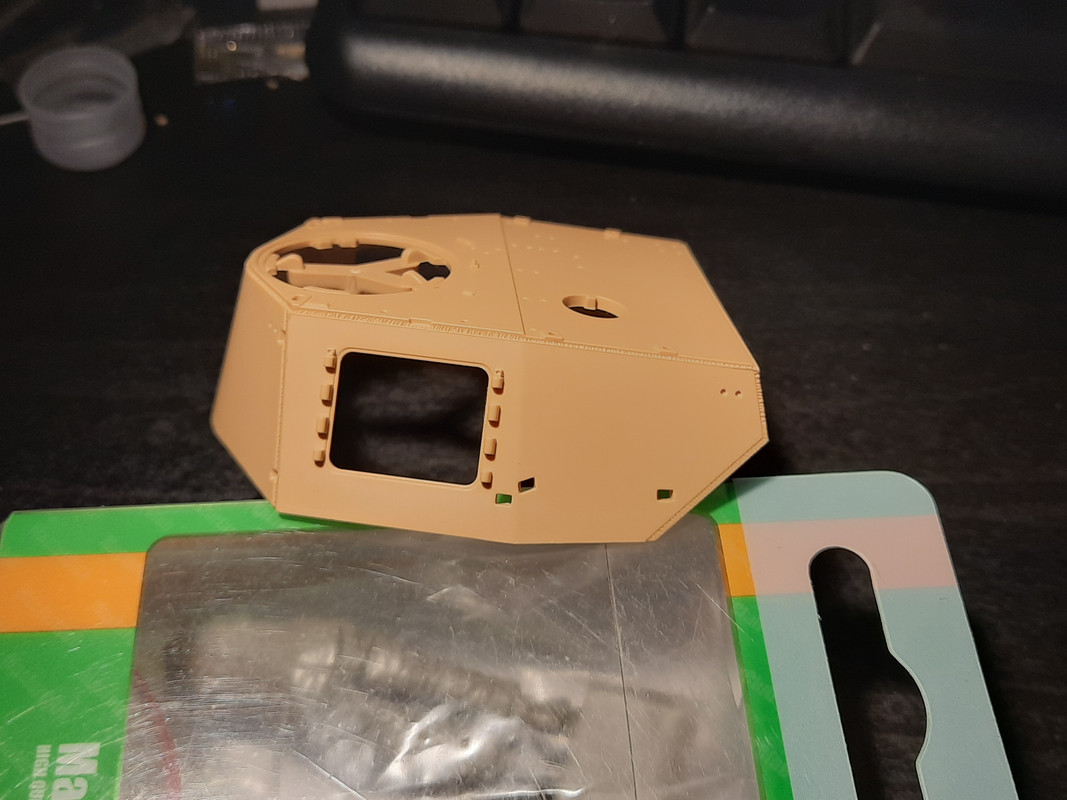

[RvD]-Alpenshutze-Дата: Среда, 23.09.2020, 00:22 | Сообщение # 5
Сообщений: 1429
Репутация: 71

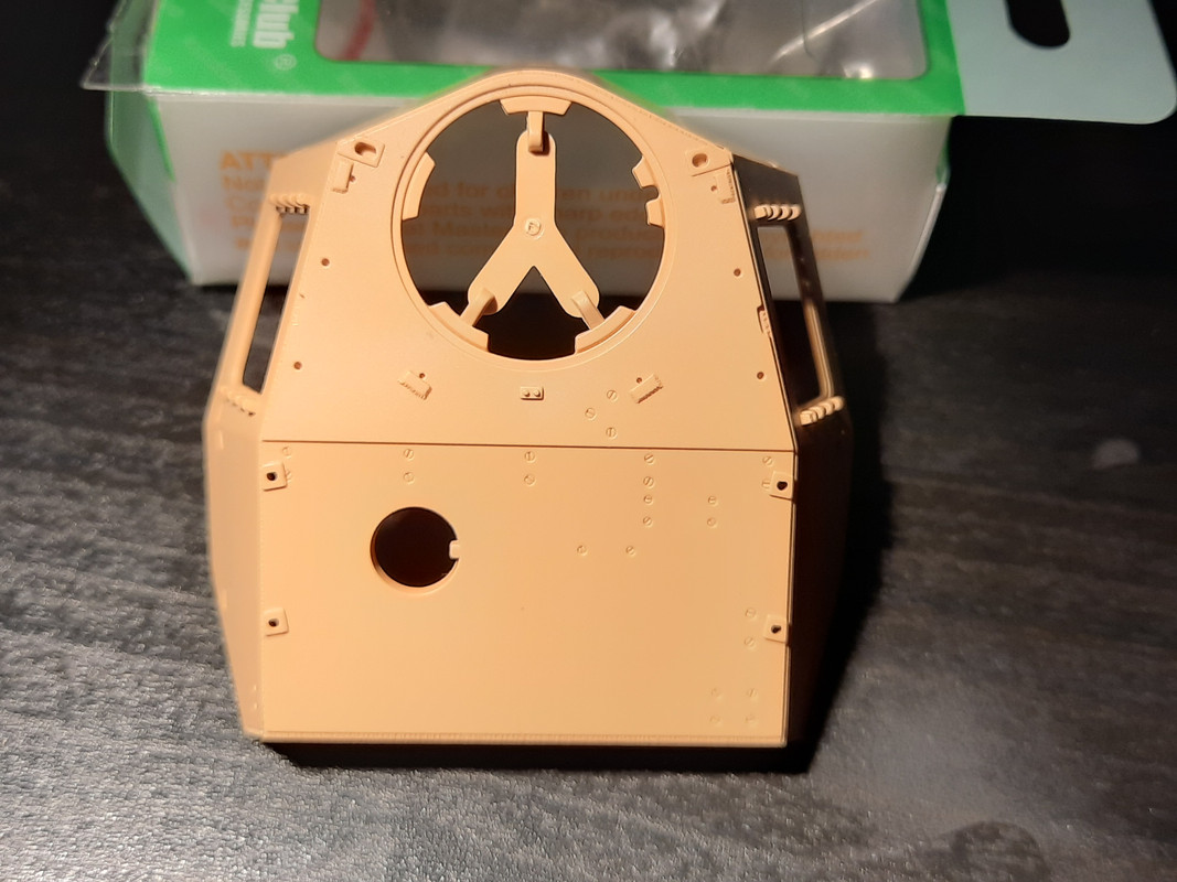

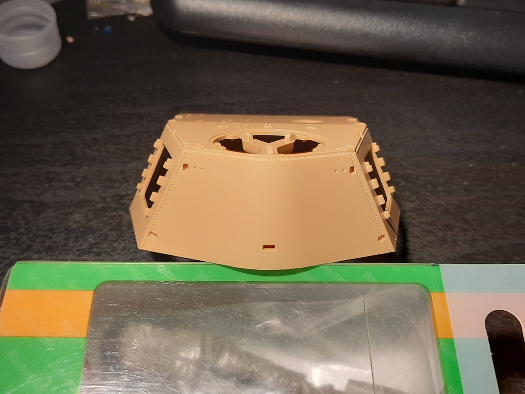

Новая деталь башни. Портов для стрельбы из личного оружия в задней стенке как видим нет, а значит если вы захотите построить действительно "раннюю" версию Н, то придется попилить

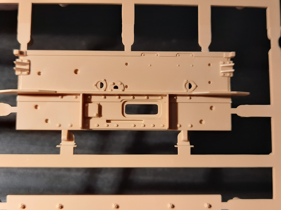

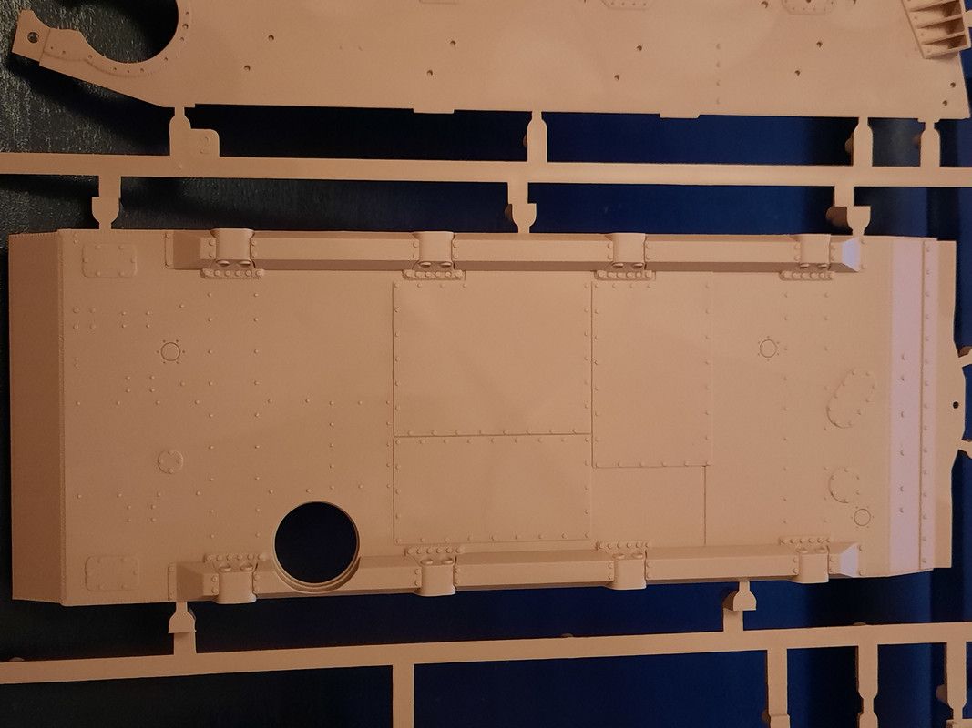

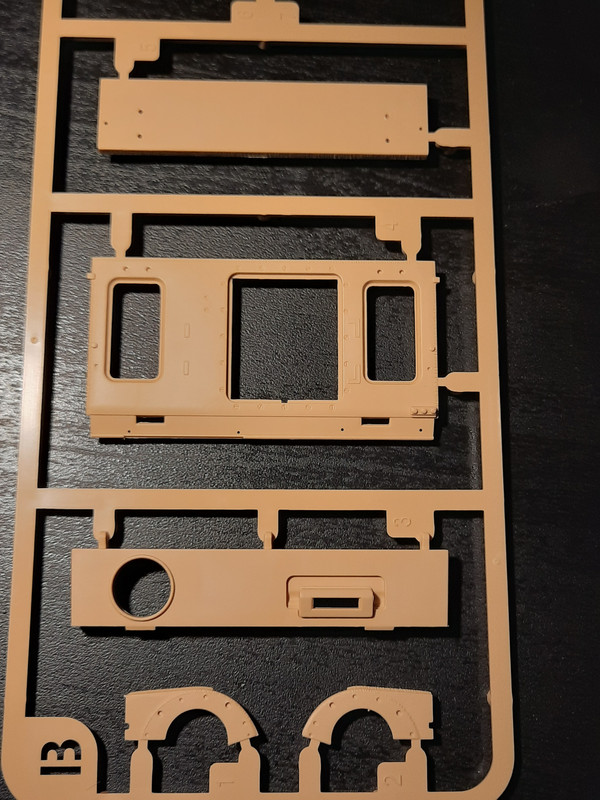

[RvD]-Alpenshutze-Дата: Среда, 23.09.2020, 00:29 | Сообщение # 6
Сообщений: 1429
Репутация: 71

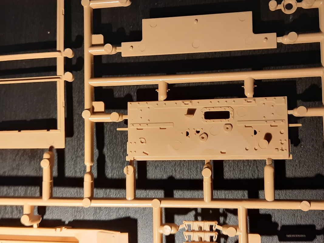

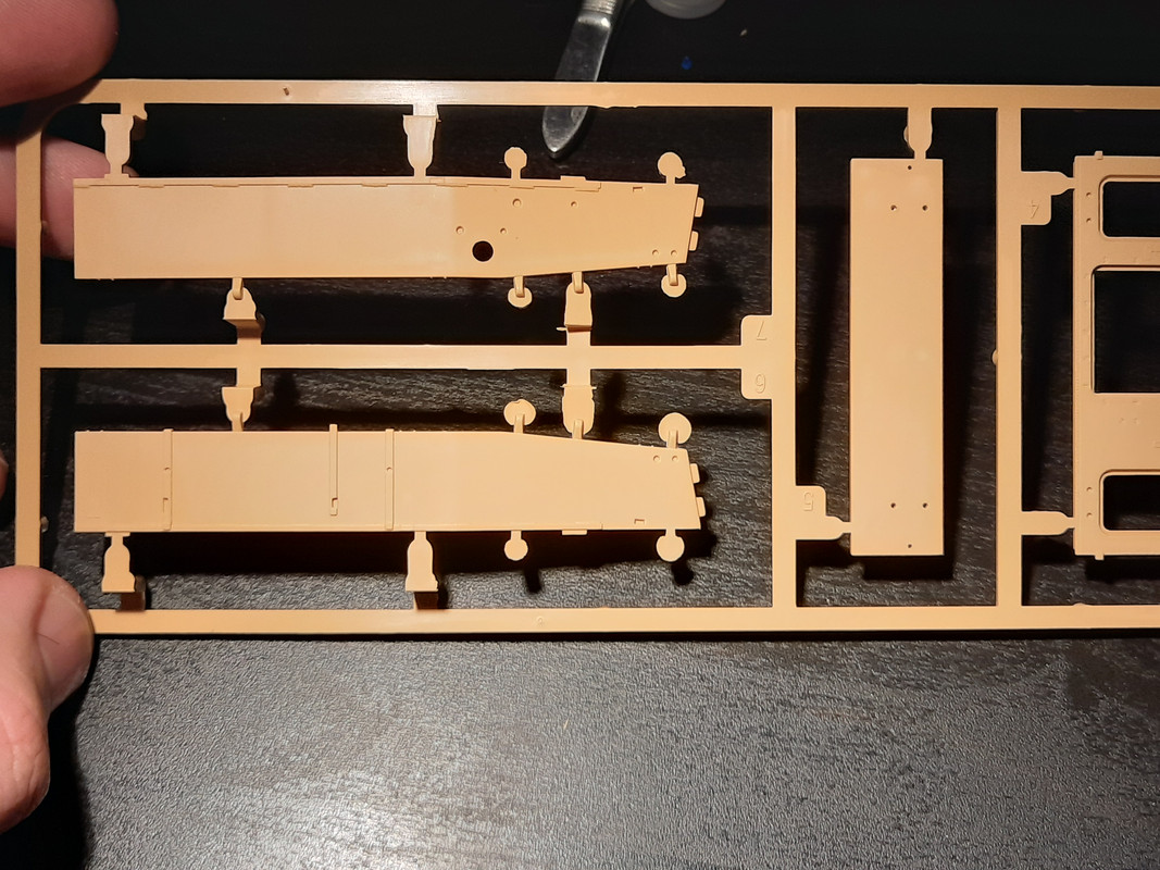

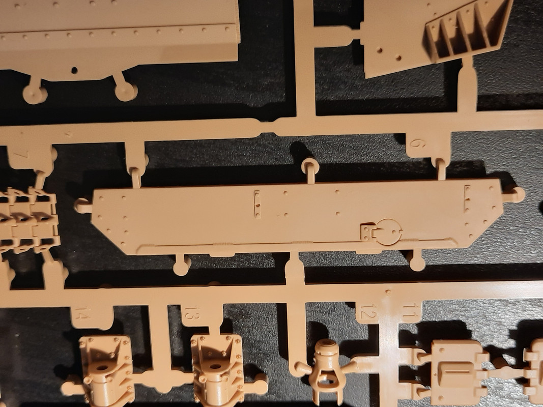

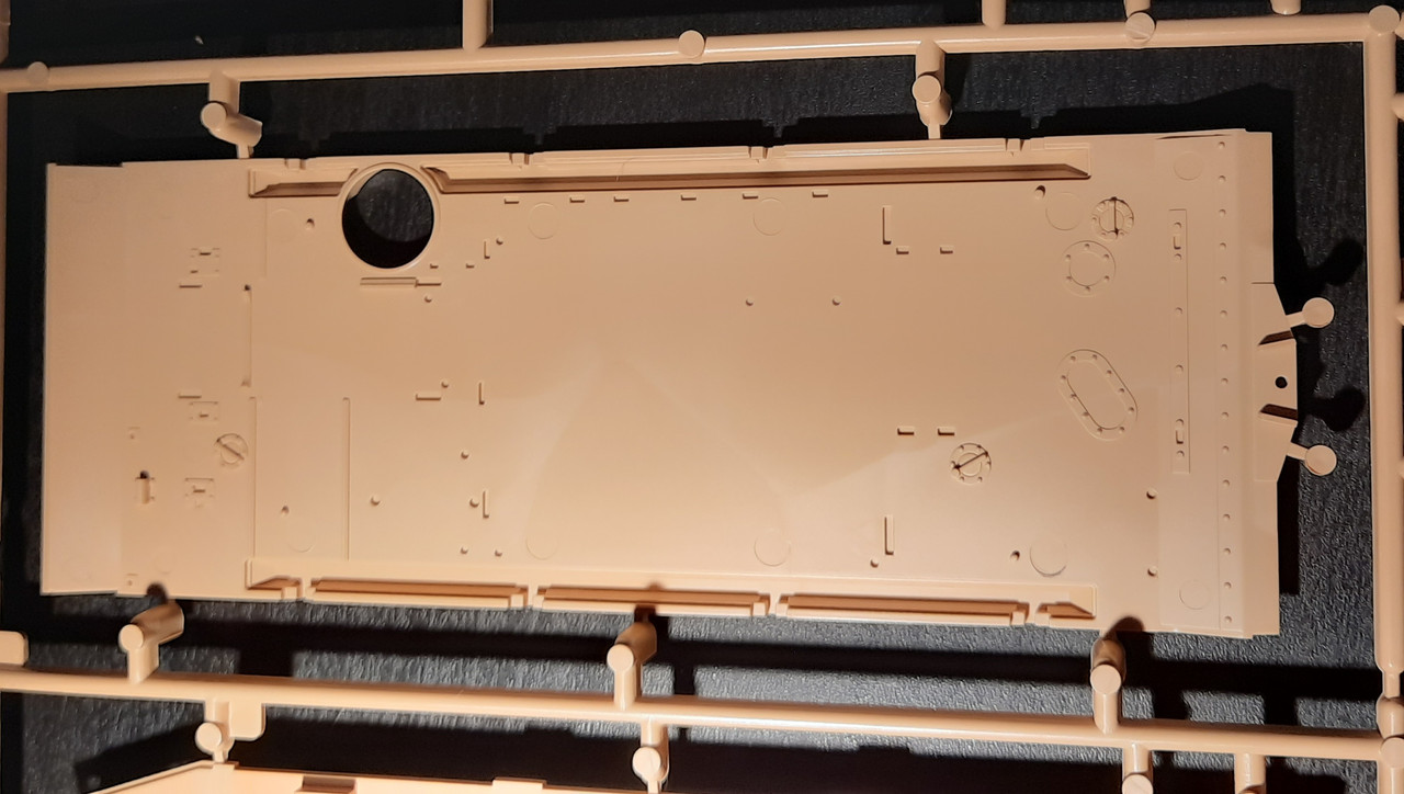

Литник В. Тут у нас борта надстройки корпуса(без бортовых смотровых лючков, на ранний вариант Н значит не катит), нижняя лобовая деталь корпуса(монолит 80 мм, опять-таки на раннюю Н не канает), и 80 мм лобовой лист(опять для ранней Н мимо) надстройки плюс небольшие кусочки бортов корпуса в районе картеров передач
Сообщение отредактировал [RvD]-Alpenshutze- - Среда, 23.09.2020, 00:30

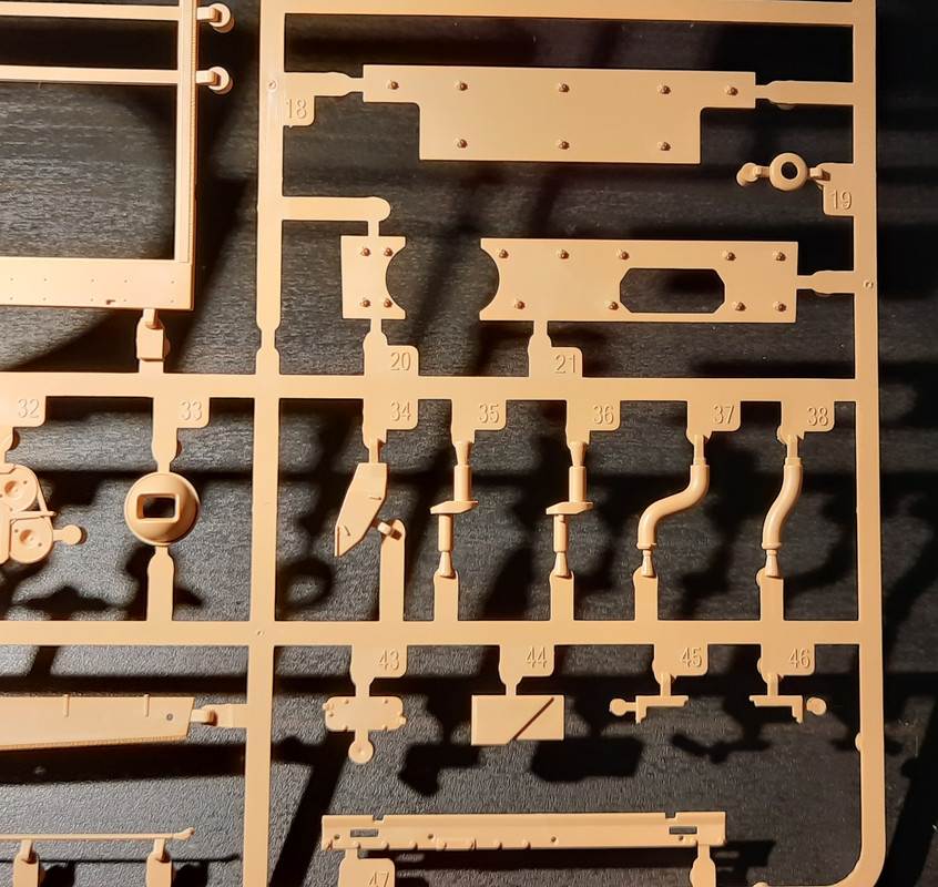

[RvD]-Alpenshutze-Дата: Среда, 23.09.2020, 00:52 | Сообщение # 7
Сообщений: 1429
Репутация: 71

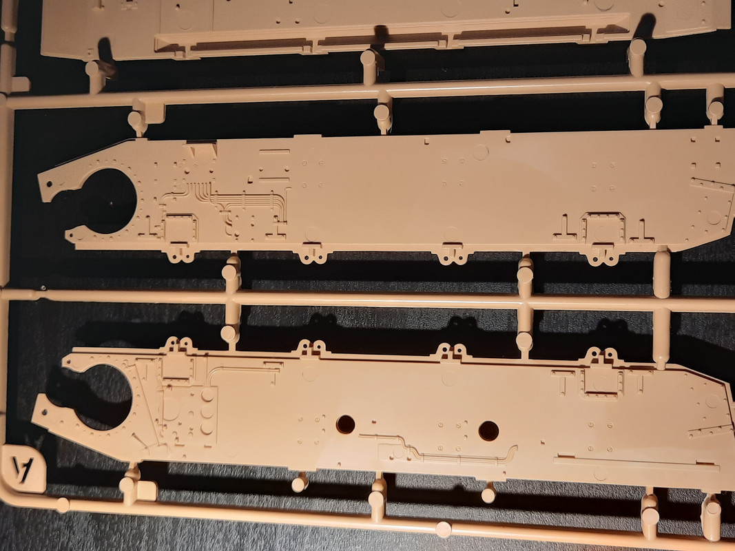

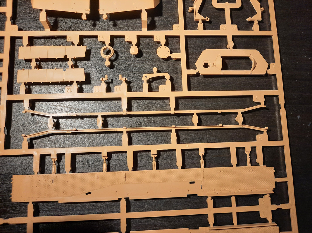

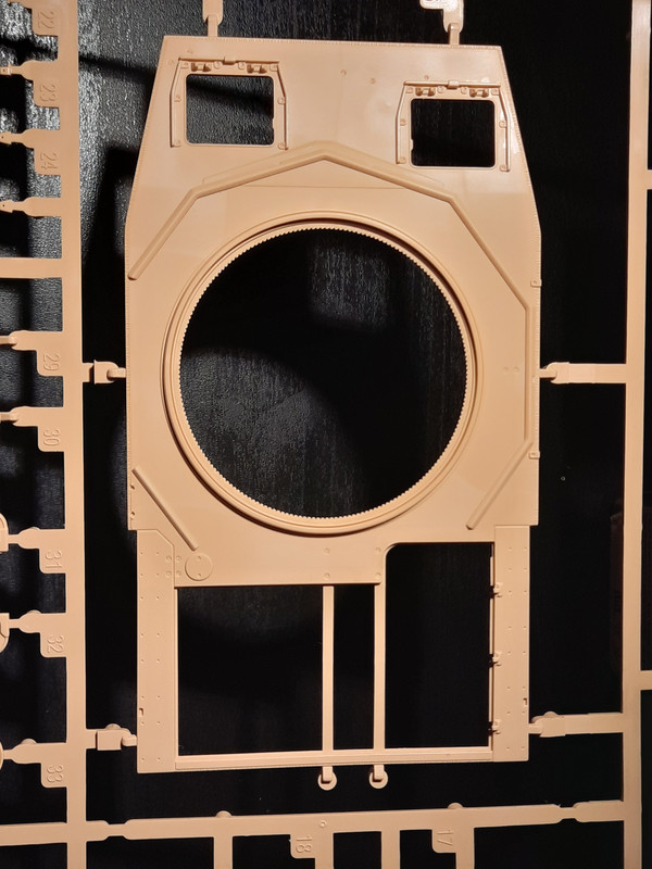

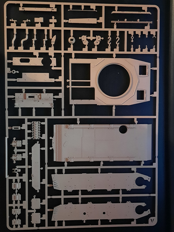

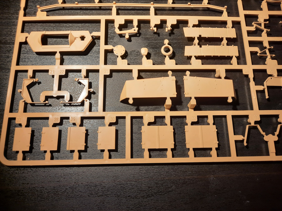

Литник А, основной новый литник. Тут у нас детали характерные как исключительно для версии G(деревянный желоб антенны,  дульный тормоз раннего типа) так и для Н и G вместе взятых(все остальные детали, за исключением деталей противопылевых фильтров). Дана накладная 30 мм броня на лоб, для позних G и ранних(по-настоящему ранних, а не как нарисовано у РФМ на коробке!) Н. Но в данном наборе эта самая броня отмечена как неиспользуемые детали, да и 50 мм лба под эту броню в данном наборе нет. Имитация проводки на внутренних поверхностях корпуса прозрачно намекает на скорый выход аналогичной модели с интерьером, как уже было с версией J. Осталось сфотографировать один литник, но это уже завтра, спать хочу.

[RvD]-Alpenshutze-Дата: Четверг, 24.09.2020, 22:21 | Сообщение # 10
Сообщений: 1429
Репутация: 71
ostweg, Костя, привет! Получается что это довольно редкая версия сентябрьской машины без циммерита? Видимо поэтому производитель дал всего один вариант окраски, больше попросту не  нашел фотографий машин в такой конфигурации и без циммерита

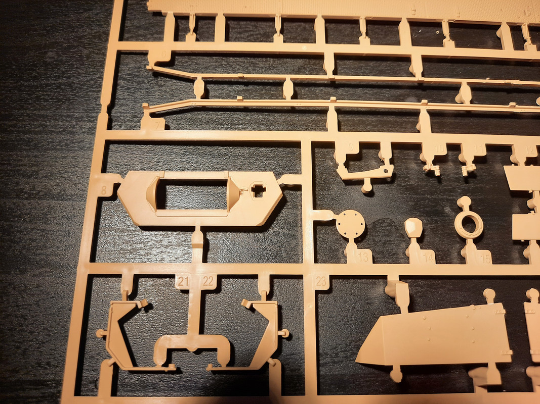

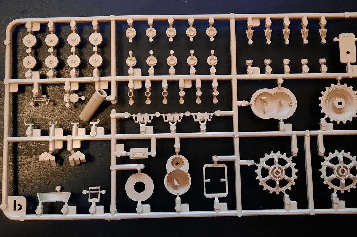

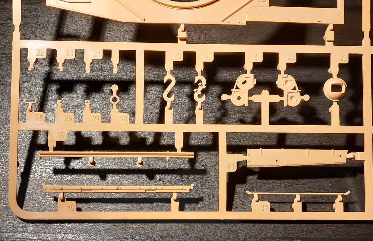

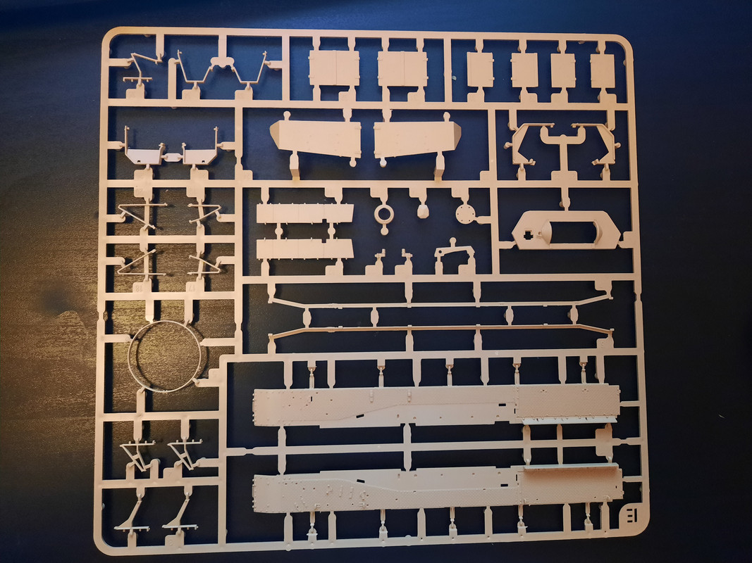

Последний новый литник.  Остальные не стал фотографировать, они уже были в предшествующем наборе J

ПайперДата: Пятница, 25.09.2020, 00:52 | Сообщение # 11
Mr. [RvD]-Alpenshutze-, за полезный обзор respect
Рекомендация, - для лучшего качества фото, использовать дневной свет и, если есть, серую подложку.
