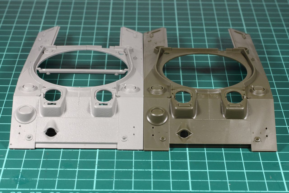

Начну с ванны корпуса. И у Таски, и у РФМ она собирается из плоских листов. Я часто слышу мнение, что в современной действительности это архаизм. Но лично я с этим мнением не согласен. Мне еще ни разу не попалась модель, с ванной выполненной в одну деталь, которая бы без проблем встала на место. Как правило борта оказываются заваленными внутрь, а часто их еще и винтом уводит. Наборная ванна корпуса, при правильной реализации, такой проблемы не имеет. И то что сделала Таска - это именно правильная реализация данной концепции. Все собирается очень быстро, прямо, и без проблем. Но РФМ решили этот опыт не учитывать, и сделали по своему.
Итак, днище. По размерам детали идентичны. А вот по расположению элементов - не совсем. С графикой на М4А4 как то не очень, единственное что приходит на ум - Armor PhotoGallery #13. Насколько достоверны там чертежи - я не берусь судить. Но днище от РФМ им соответствует, а Таска - нет. Днище Таски соответствует схеме из Son of a Sherman, но я этим схемам особо не доверяю. Да и вышла эта книга на 7 лет позже чем модель от Таски. По тем фотографиям что у меня есть, похоже что правы РФМ, хотя, как это часто бывает, истина может оказаться где то посередине. С обратной стороны деталь от Таски имеет направляющие, которые четко задают положение перегородки между боевым отделением и моторным отсеком. У РФМ ничего подобного нет.

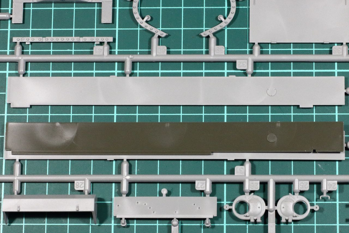

Боковые стенки. У Таски в моторном отсеке выполнено возвышение, на которое ложится корпус, и к которому так же фиксируется перегородка моторного отсека. На внутренней стороне даны направляющие для днища и для перегородки. У РФМ изнутри боковины лысые. Касаемо того что снаружи болты крепления тележек у РФМ несколько замылены, более плоские по сравнению с Таской, чуть больше размером, и слегка вылазят за габарит основания (чего в общем то не должно быть). Да и сами основания выглядят как то замыленно и с оплывшими углами.
Надгусеничные полки. По деталировке идентичны. Но вот какой нюанс, на который я хотел бы обратить внимание. У Таски они клеятся сверху, плюс фиксируются к перегородке моторного отсека, и снаружи есть ограничитель, который при желании, с помощью супержидкого клея и ножа, достаточно легко превращается в срврной шов, который там должен быть. У РФМ полки клеятся торцом к боковинам, и их положение задается только двумя выступами, которые ложатся в соответствующие пазы.
К чему я это все расписал. Если у Таски все четко продумано в плане сборки и фиксации, да еще и качество литья на таком уровне, что можно собрать все очень быстро и беспроблемно. И в последующем корпус надевается на эту подсборку с минимальными зазорами и держится даже на трении, то с РФМ такой номер вряд ли пройдет. Такое членение гарантирует "танцы с бубнами" и поток ненормативной лексики в сторону поднебесной. Тем более что качество литья у РФМ явно хромает (почти повсеместно наблюдается облой и смещение)
Корма. Вот здесь, на мой взгляд, упрощено у обеих производителей. Как она должна выглядеть:
Кормовой лист сваривался из 4 деталей: нижняя и верхняя были литыми, и 2 катаных листа, по бокам от дверок. На нижней детали были отлиты рымы и выступ для фиксации дверок.
Таска не разделила кормовой лист на детали, хотя форма нижней детали читается верно. Рымы вклеиваются, но не выглядят единым целым с самой деталью, на них читается какое то подобие тонкого сварного шва. Нет сварных швов и на петлях, но форма их передана очень хорошо. РФМ изобразили верхний сварной шов, и шва на петлях. Но исполнение подкачало. Нижний шов тоже забыт. Прилива для фиксации дверок нет. Рымы также даются отдельными деталями с конкретной и жуткой имитацией сварных швов.
На петлях дверок у Таски так же отсутствуют сварные швы, но прекрасно сделана планка крепления. РФМ исполнили швы петель, но блин... Вот лучше бы они этого не делали! выглядят ужасно и на себя не похожи! Планка крепления сделана обрезанной. Нет, конечно ее могли обрезать, но делалось это когда на машину ставился фаркоп (не английский, не тот что в наборе идет), а происходило это не на заводе, а при модернизации, как правило послевоенной.
Боковые стенки за вехним кормовым листом. Следы от толкателей на деталях Таски несколько напрягают конечно. Но выполнено изящнее. Вторая деталь - по сути часть противопылевых экранов, и она практически масштабной толщины. РФМ объединил эти детали в одну, причем непомерной толщины.

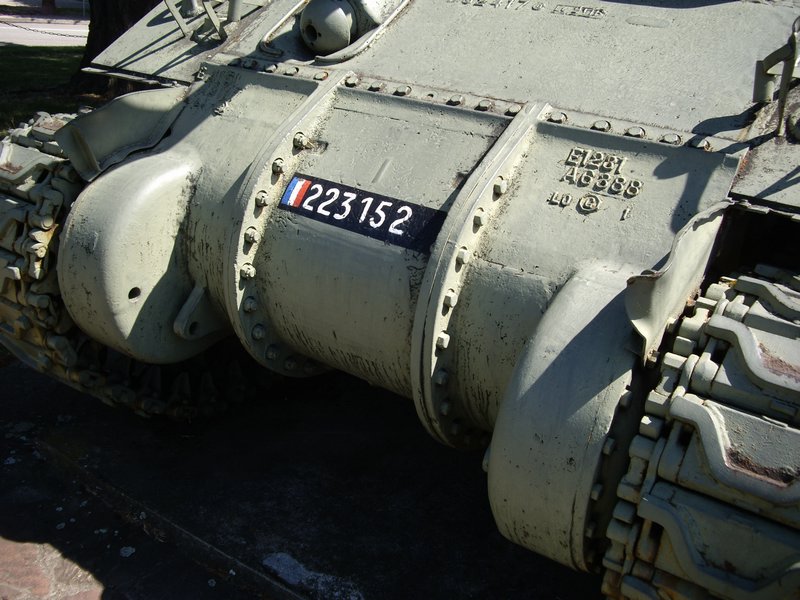

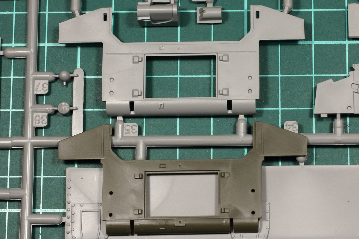

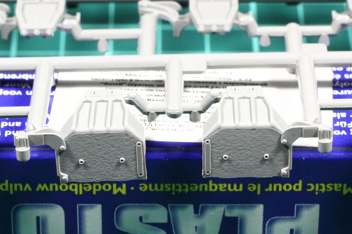

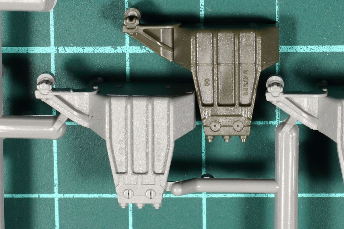

Бронировка дифференциала трансмиссии (FDM). На М4А4 она была строго составная, их 3 деталей. До самого конца выпуска. В обеих наборах даётся поздний ее вариант, с приливом пулеотбойника перед планкой крепления к верхнему лобовому листу. Ставить их начали с декабря 1942 и до конца выпуска.
Разбивка на детали почти идентичная (то есть понятно кто у кого и что подсмотрел). Обратите внимание на прекрасную фактуру литья у Таски.

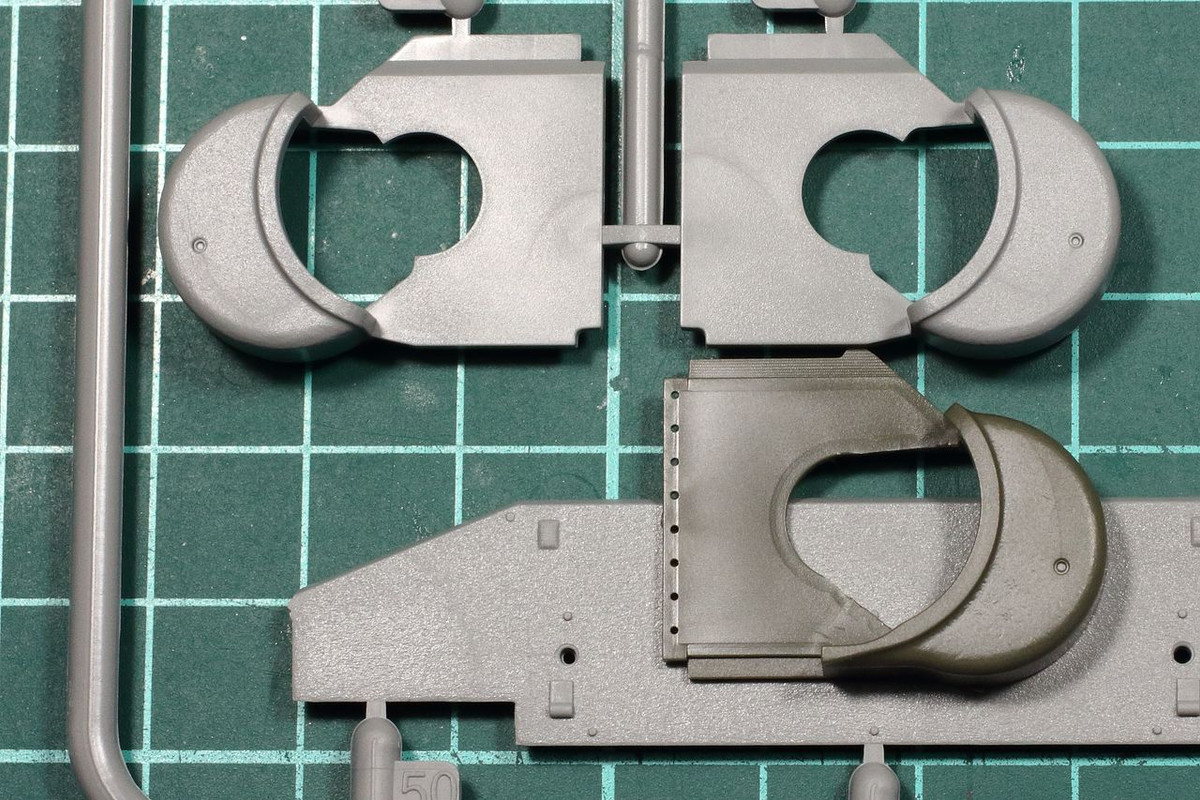

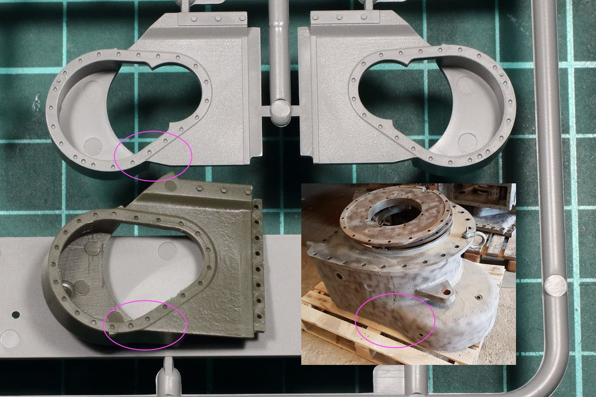

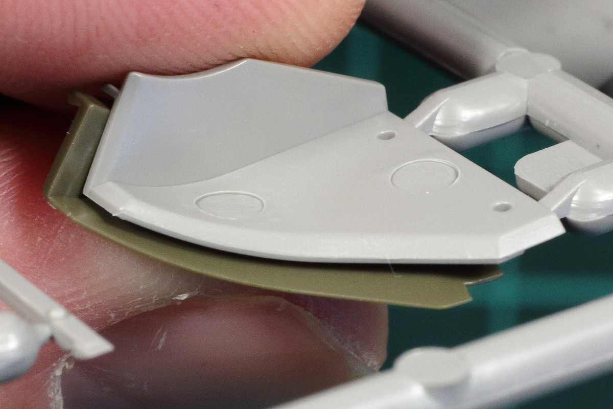

Боковые детали. РФМ наступили на те же грабли что и Таком на линейке своих Ли/Грантов. Форма нижней части передана неверно (обведенные на последнем фото места). Ну и соответственно снизу нет никаких дренажных клапанов у обеих производителей.
Основная деталь FDA сделана почти идентично (кроме той ошибки на которую я указал выше). Даже литьевые номера совпадают. У РФМ они получились четче чем у Таски. Фактура у Таски выглядит лучше, но она субтильная какая то, грунт и краска могут ее съесть. Но она больше похожа на правду, чем то что исполнили китайцы. Рымы FDM и те, и другие, исполнили отдельными деталями, причем со сварными швами. Это неправильно, они отливались прямо на основной детали.
А вот где РФМ снова упростили, так это вертикальные планки крепления. они сделаны одной деталью. И на мой взгляд очень зря! У Таски они собираются из 2 деталей, и выглядит это намного более правдоподобно.
Гайки на планках крепления должны быть массивными и корончатыми. Этого опять же никто из производителей не изобразил. У РФМ гайки и головки болтов какие то совсем мелкие получились, У Таски больше на правду походят.
Ну и как она должна выглядеть:
FDA состояла именно из 3 деталей, поэтому это одна из самых трудоемких частей модели, в плане количества швов, которые нужно зашпатлевать. Причем в достаточно труднодоступных местах.

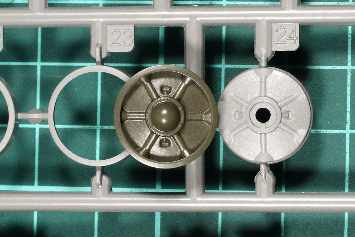

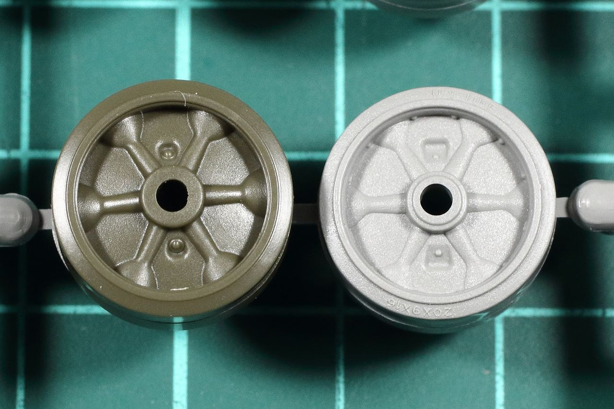

У РФМ в наборе дается только один вариант катка - штампованный спицованный (С85163). И в общем то это правильно. Это каток разработки Крайслер, и на М4А4 ставился только он. Хотя варианты замены в "поле" никто не исключает конечно. У Таски в наборе 2 варианта катков, есть еще сварной спицованный (D38501). Что до внешнего вида, то китайцы добавили надписи на бандажах и имитацию клепки (не очень удачную) на внутреннем ободе. Таска предлагает заклепки срезать с литника и приклеить по месту. Внешне каток от РФМ выглядит грубее.

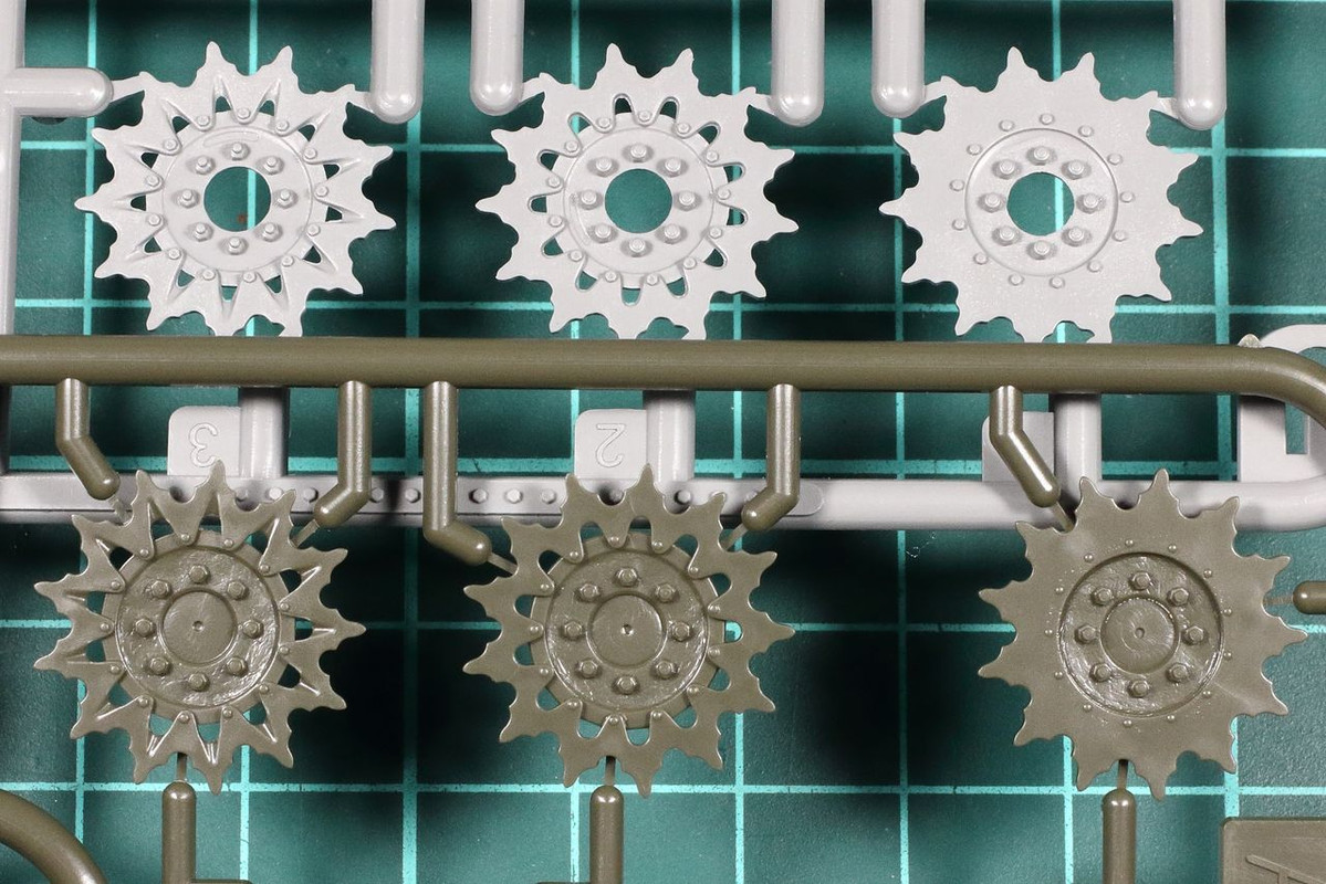

Ведущие даны в 3 вариантах в обеих наборах. Но на самом деле правильным будет ставить то что слева. Это тоже именно крайслеровская звезда. У РФМ она получилась хуже чем остальные 2 (обратите внимание на гайки.

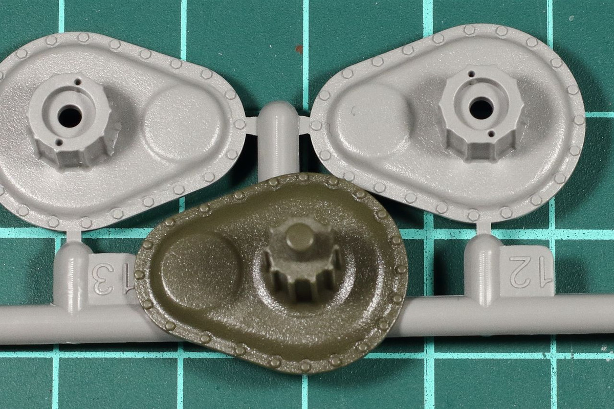

Колпаки FDA исполнены по разному. РФМ дает возможность собрать его внешне ближе к оригиналу. Но это нужно если вы захотите показать машину со снятым ведущим. Но приетом сборка усложняется и надо быть очень внимательным и аккуратным при сборке, чтоб ведущие не перекосило.
Ленивец РФМ дает тоже только в одном варианте (У Таски 2 варианта ленивца), и тоже только штампованный со спицами. И в принципе это тоже правильно, т.к. на М4А4 ставились только они, и это тоже была разработка Крайслер. РФМ постарались сделать его копийнее, показать поднутрения которые должны быть. Поэтому ленивец собирается из 5 деталей. К сожалению не могу собрать его и посмотреть как это выглядит. Но шов посредине беговой дорожки шпатлевать придется.
Крепление ленивца к корпусу неплохо реализовано у обеих производителей, немного отличается членением и имеет механизм натяжения.

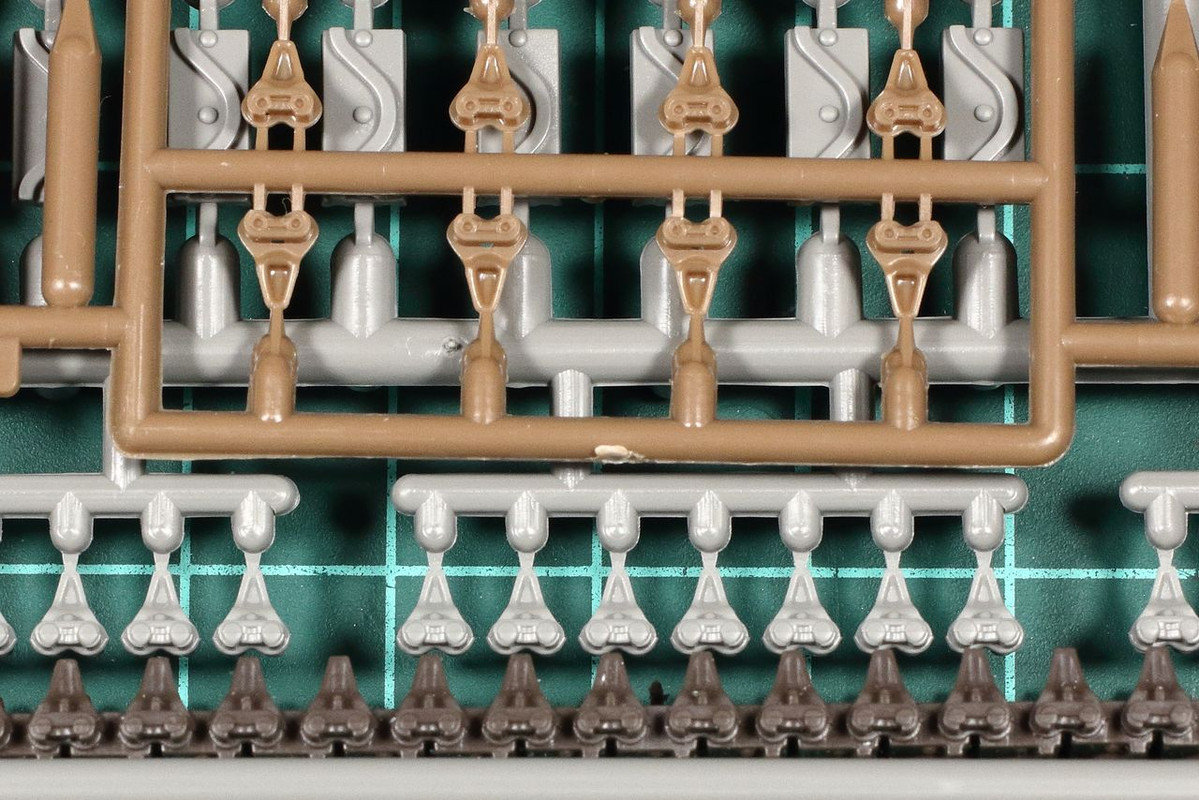

Ну и последнее, касающееся ходовой - гусеницы. В наборе РФМ они подразумеваются рабочими, и больше всего напоминают то что дает Миниарт в своих наборах. Только здесь дан кондуктор для сборки. Не знаю, насколько это поможет, но вот миниатровские траки в том виде как они есть, я лично осилить не смог. Сам трак - Т62 (тоже крайслеровский трак, поэтому выбор правильный).
Для сравнения рядом резинки от Таски и трак от Моделкастен. По мне так подушка РФМ выглядит грубее и соберется в прямоугольник, а это не совсем верная форма.
Зубья удались еще хуже, даже по сравнению с лентами от Таски.

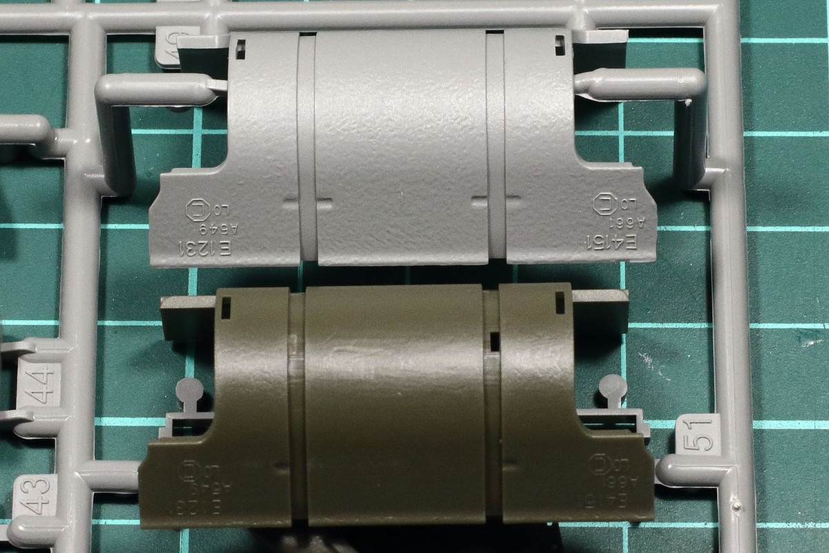

Собственно по корпусам моделей. РФМ свой корпус отлили в многоразъемной форме, что позволило им деталировать борта (сварной шов и приварки планок крепления противопылевых экранов). У Таски корпус отлит в одноразъемной форме.
РФМ постарались воспроизвести все сварные швы и литьевые номера. У Таски их некоторый дефицит: нет швов на изломе крыши корпуса, внутри пулеотбойника башни, вокруг креплений фар и базы под антенну. Нет шва между ограждением заливных горловин и задним углом пулеотбойника башни, хотя у РФМ его нет тоже (эти элементы просто неведомым образом срослись). Литьевые номера РФМ, в отличие от Таски, добавили на колпаки вентиляторов и нижнюю литую деталь лба корпуса. И вроде бы это хорошо, и преимущество явно за РФМ. Но вот тут начинаются нюансы.

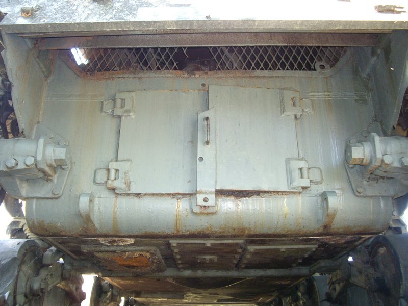

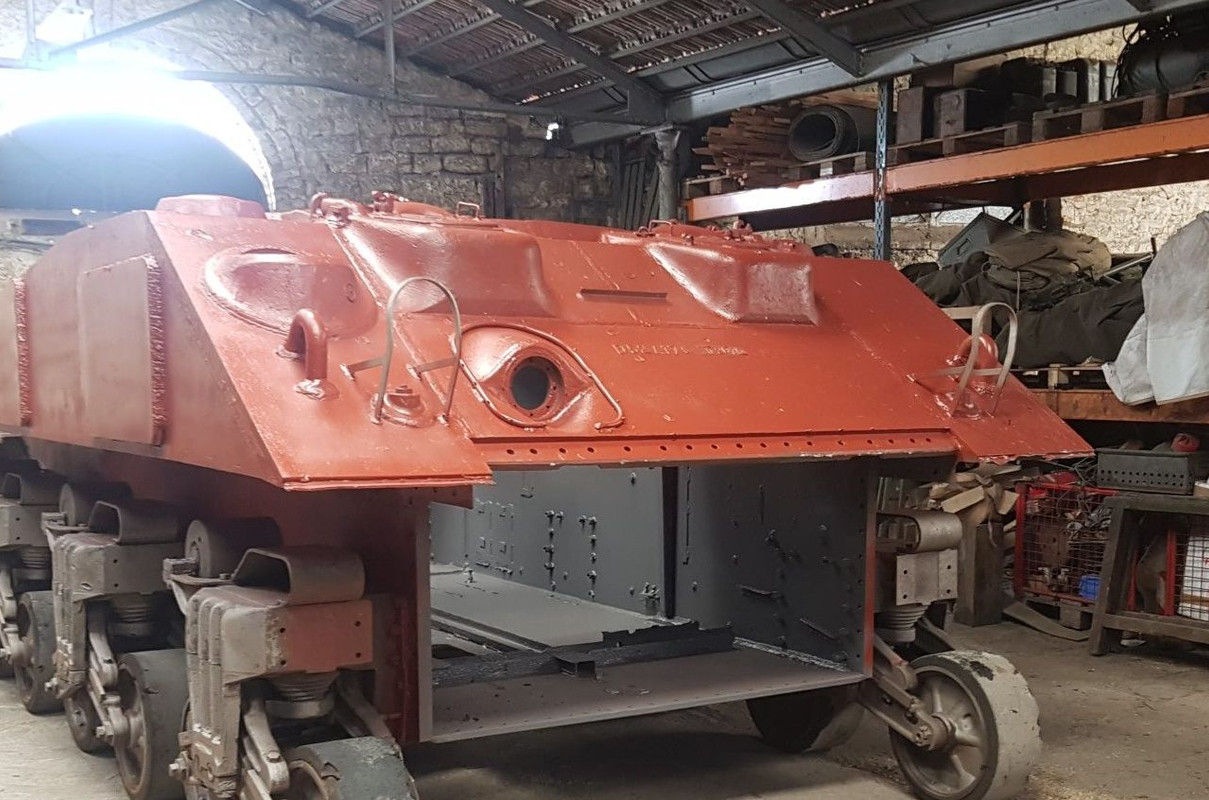

Вот несколько фотографий элементов реальных машин:

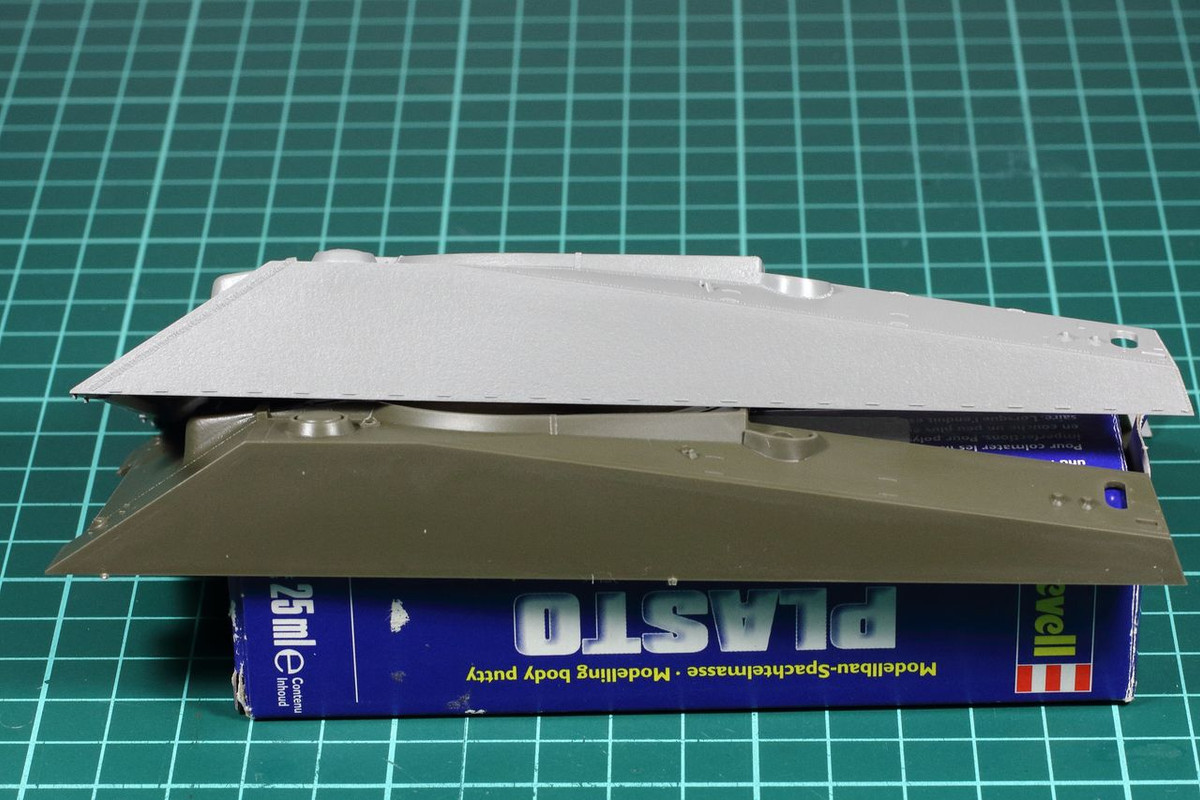

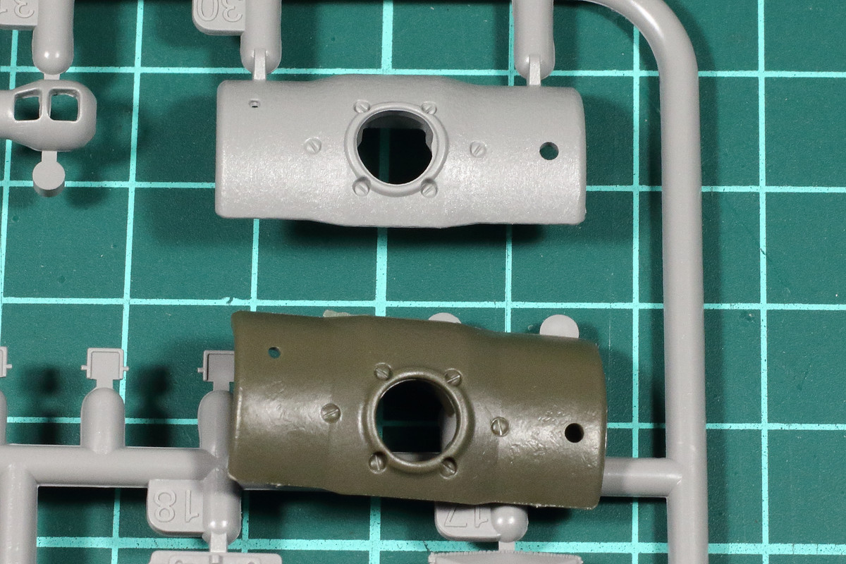

Первое что бросается в глаза - форма будок. У РФМ они в передней части уже почти на миллиметр. Характерного среза в нижней части (у шва) нет. Таска в этом плане выглядит выигрышнее. У таски швы тонковаты, но имеют более правильную и гладкую фактуру. РФМ по размеру швов где-то практически попадает, но в большей части они переразмерены. И абсолютно не похожи по фактуре! Они просто ужасны, на мой взгляд! Да еще и прерываются местами. Форма базы под антенный ввод тоже у китайцев не попала. Грубо и неправильно сделаны крепления троса. Фактура литой брони больше напоминает машины которые достали со дна Ла-Манша через 50 лет, изъеденные корозией. Плюс мне совершенно непонятна шагрень на деталях изображающих катаную броню, откуда они это взяли? толщины пулеотбойников и ограждений гуляют. И как вишенка на торте - уведенный конусом корпус, спереди-назад (сломанный в задней части ограждения башни). А, как я писал выше, на каркасе модели китайцы сэкономили, не дав перегородок внутри корпуса.

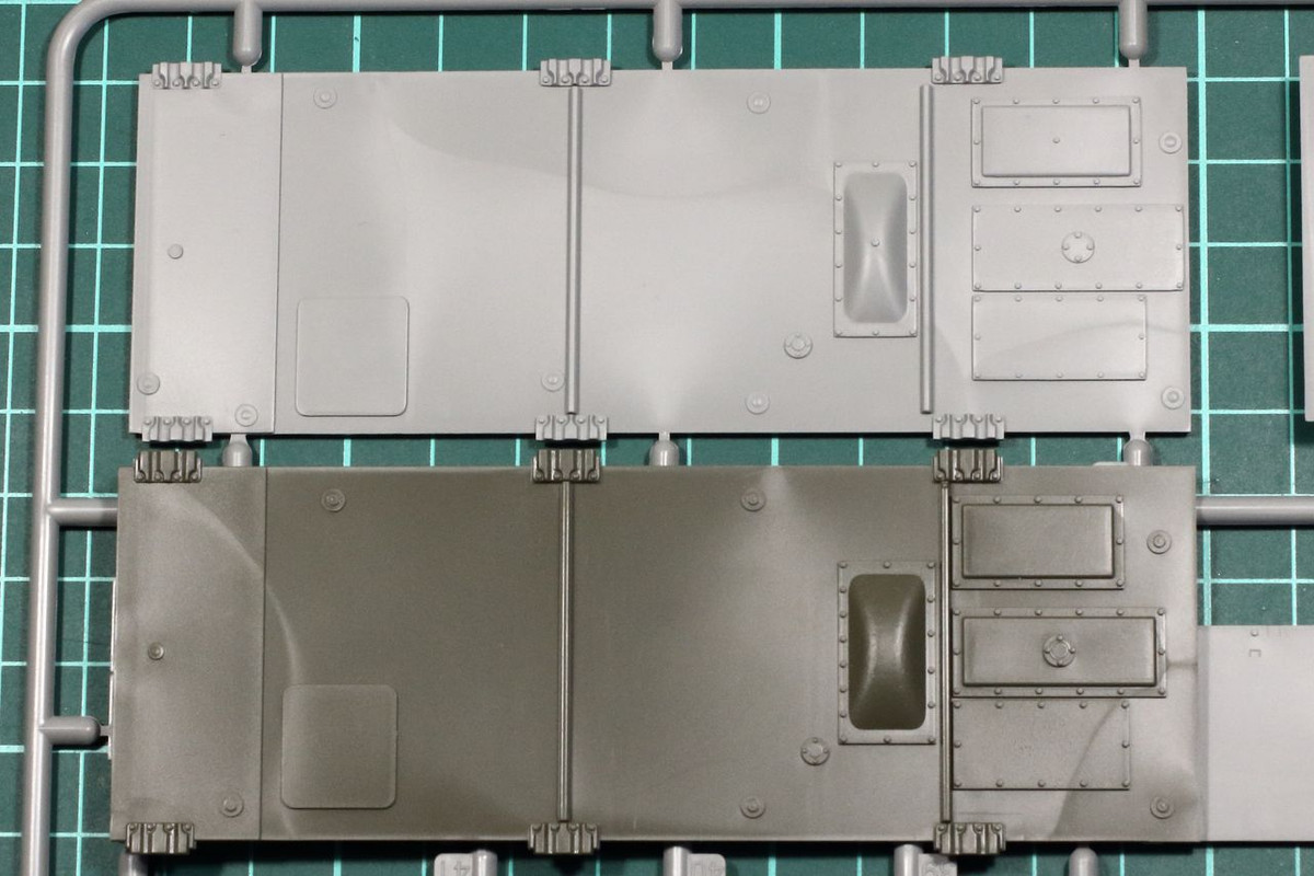

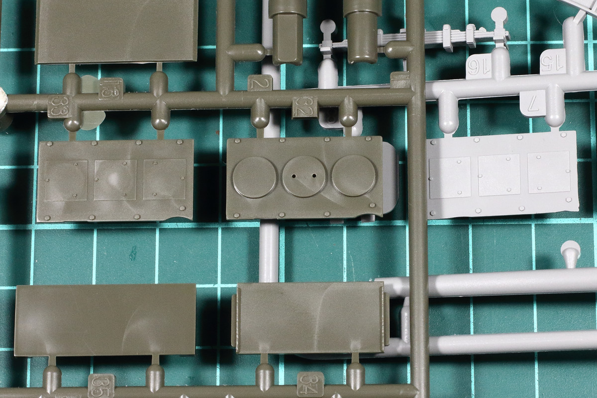

Детали надмоторной плиты и верхний кормовой лист:
Надмоторка у Таски разбита на 3 листа. РФМ и тут попытались улучшить. Передний лист разбит на 2 детали, решетку они решили дать отдельно и изобразили на ней ручки (в реалии они вставлены в пазы решетки и поднимались. Крепления решетки даны отдельными фототравлеными деталями. Но вот с толщиной прутьев они явно промахнулись. Литая деталь с горловиной у Таски по форме ближе к оригиналу, как и головки болтов на ней. Но снова забыты сварные швы рядом решеткой, которые РФМ изобразили (но опять же в своей характерной манере). Средняя деталь - просто лист с петлями, на которой Таска снова проигнорировала поднимающиеся ручки (как на решетке). Задняя узкая деталь в реалии приваривалась. У таски швов нет, у РФМ - по периметру детали (что на мой взгляд не совсем на месте, но все таки они есть). Верхний кормовой лист несет на себе (у обеих фирм) элементы крепления ящика, который входил в английский апгрейд. Но он, так же как и борта в специально созданной шагрени!

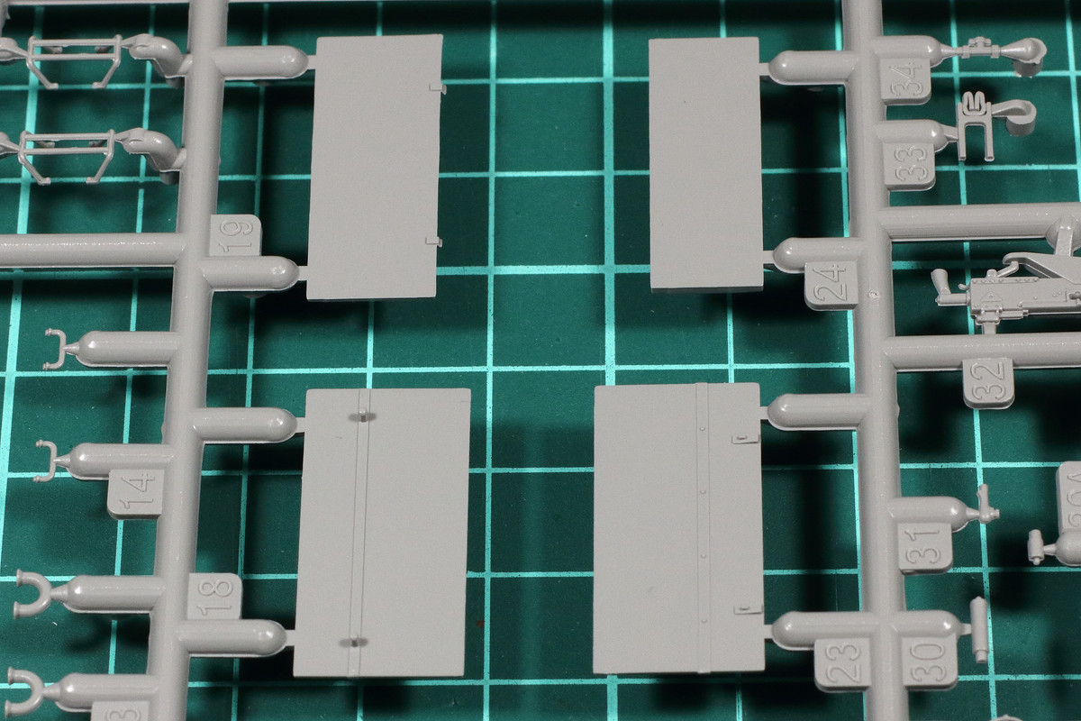

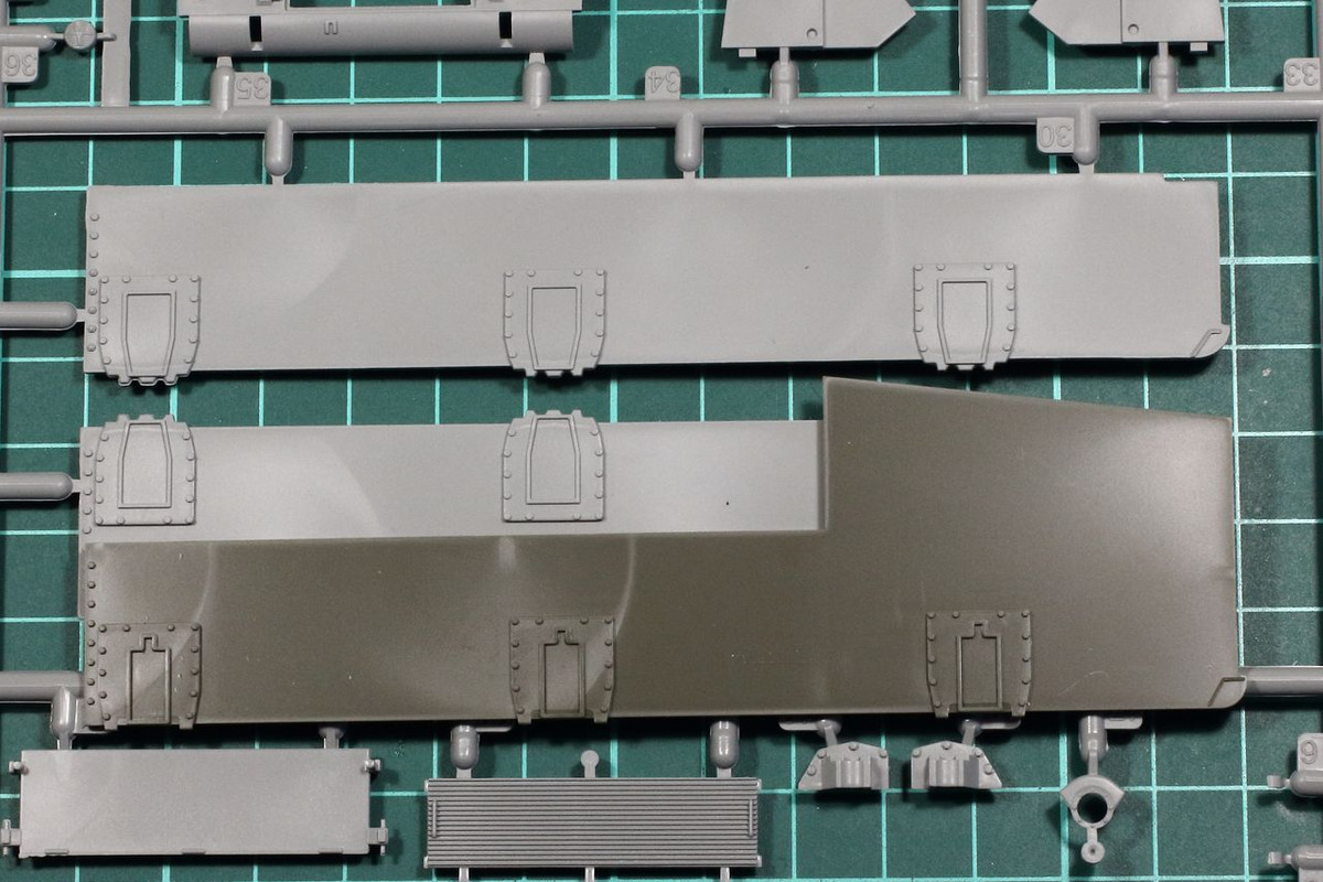

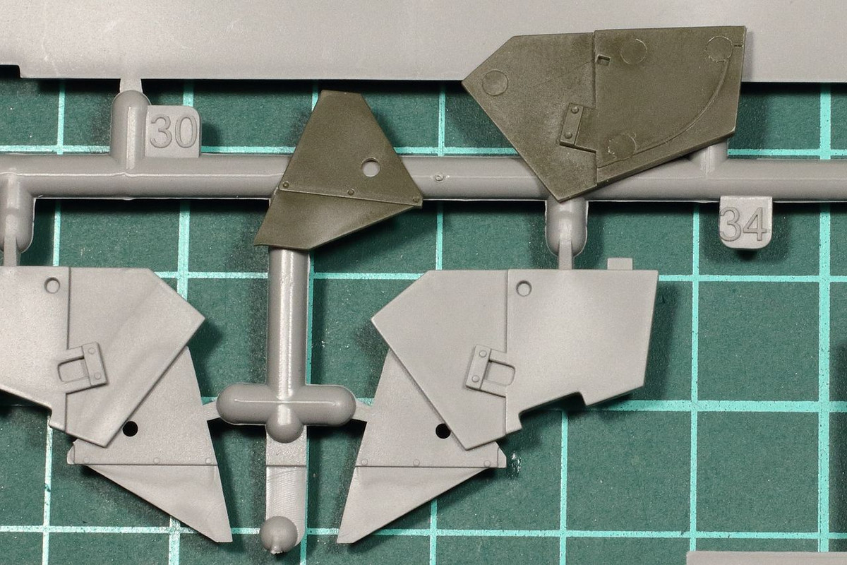

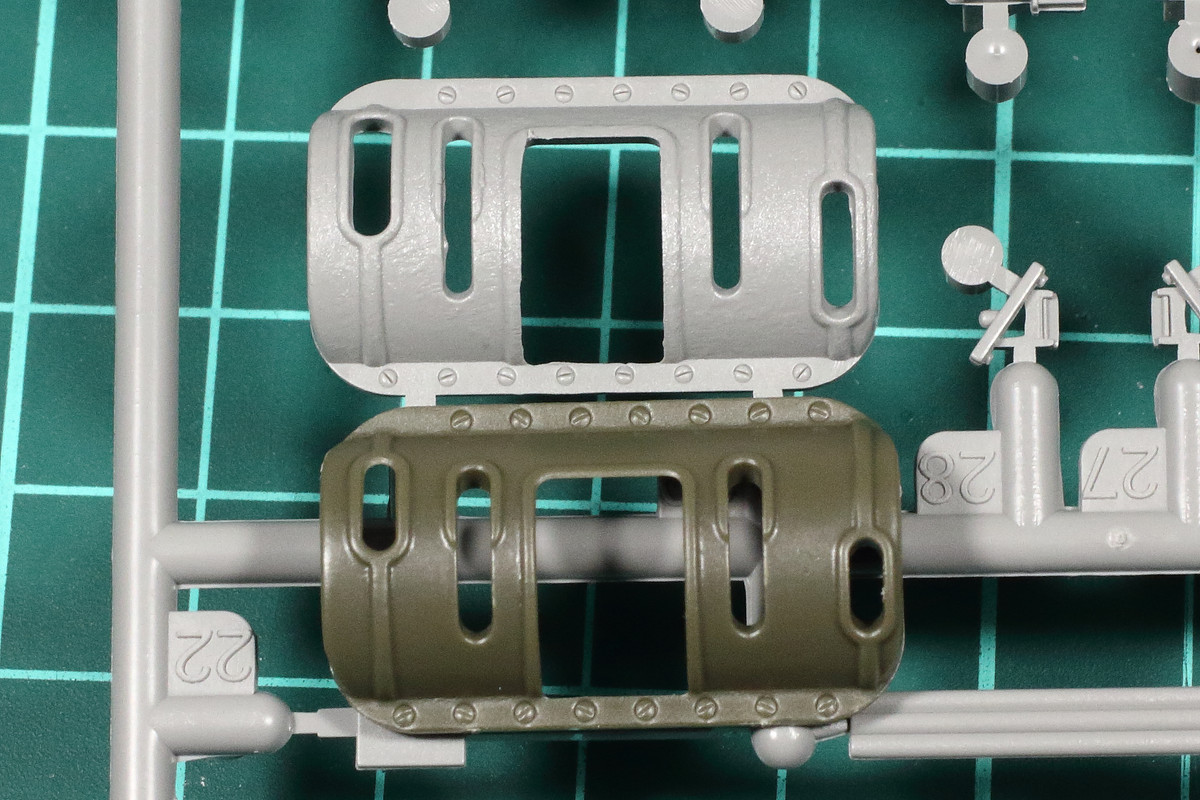

В обоих наборах даются противопылевае экраны.
Идентичные в плане раскладки на детали, но отличающиеся внешне в задней секции. Экраны в войсках не любили (за исключением боев в Африке), поэтому фотографий реальных машин с ними не много. И все Фаерфлаи, где видно задние секции, несут на себе тот вариант что предлагает Таска. Кроме прототипа с деревянным стволом. А вот М4А4 встречаются с тем вариантом что дает РФМ. Если не ставить экраны, то обе фирмы предлагают поставить травленые крепления экранов.

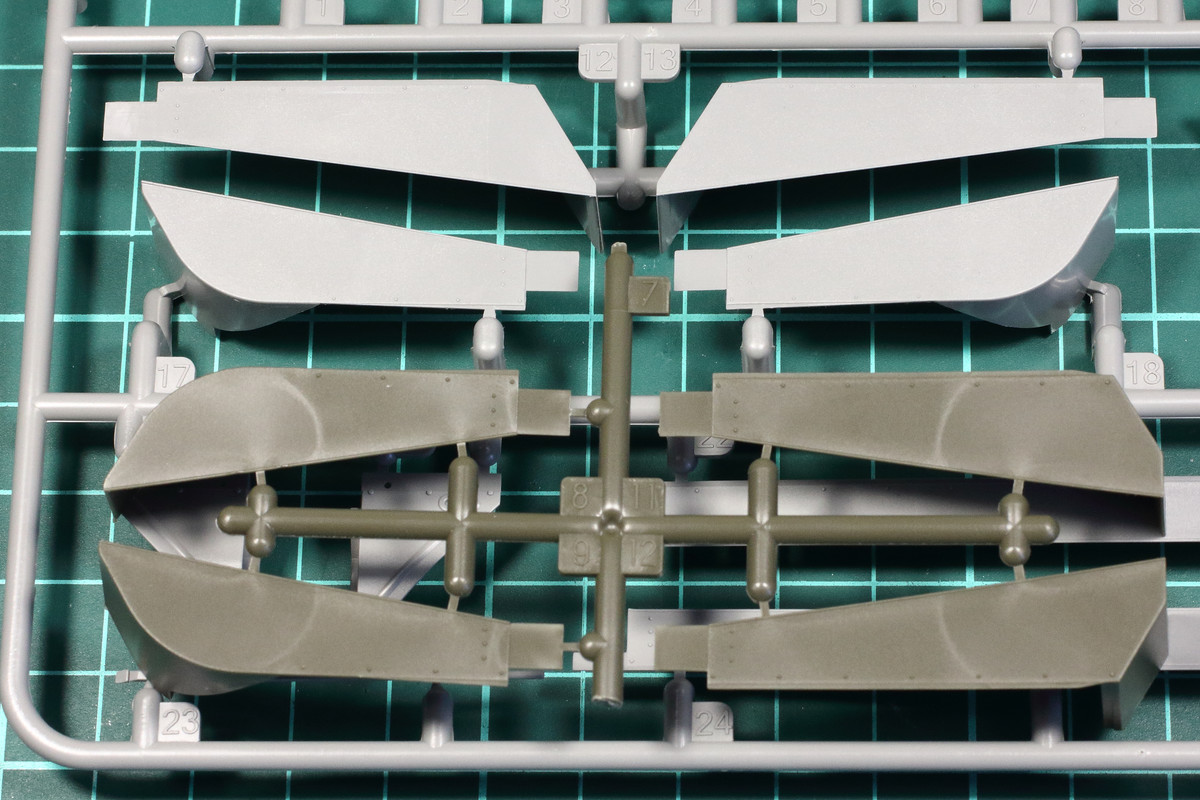

Передние крылья выполнены примерно одинаково, если бы не пара нюансов. РФМ в левом крыле лают дыру и круглый нарост, видимо имитирующий основание сирены. Но вот это основание должно быть овальным. И что если моделист на захочет ставить сирену? По форме она, кстати, у РФМ тоже не удалась. Второе, что меня прямо поразило до глубины души - толщина крыльев! это когда 2021 год на дворе...

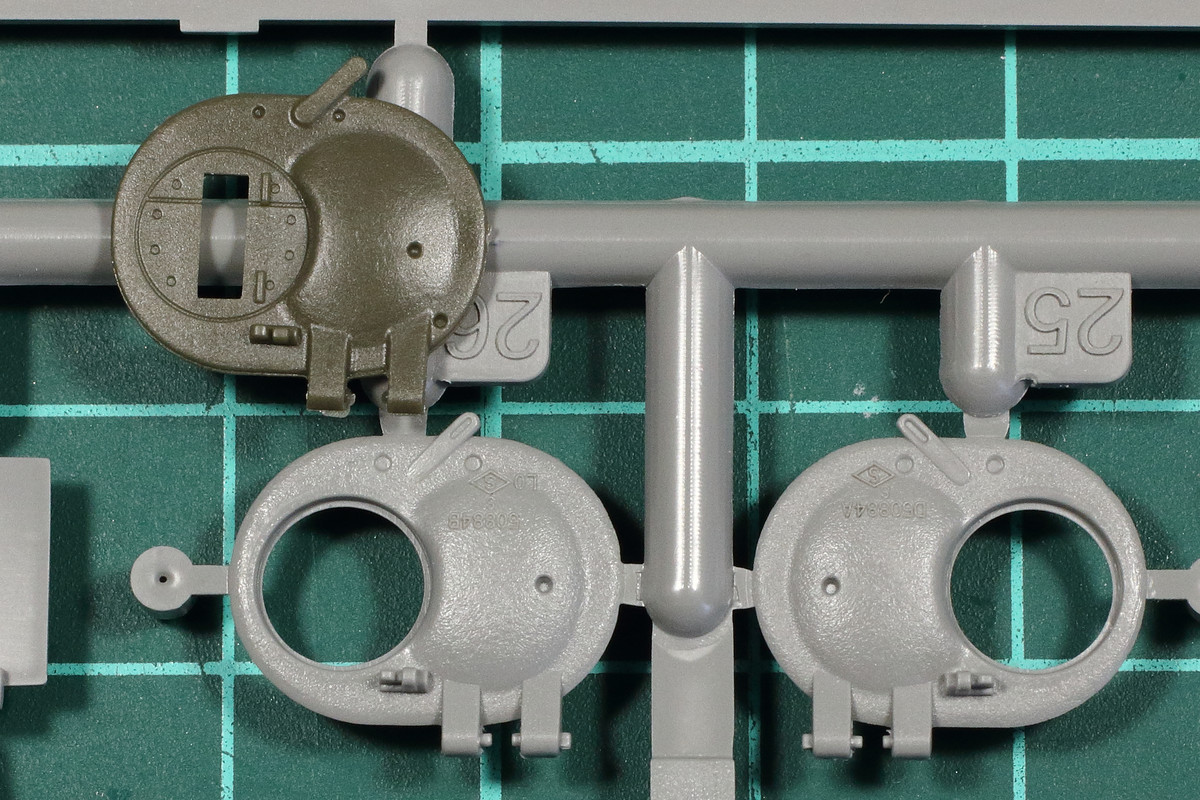

Люки мехвода и помощника (которого на Фаерфлае не было кстати, его место занял боекомплект) Несколько отличаются по исполнению. У РФМ появился литьевой номер, основание перископа дано отдельно.

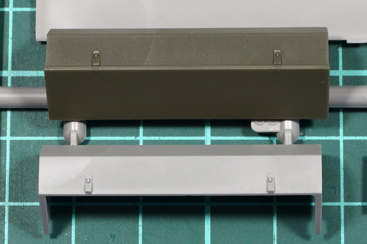

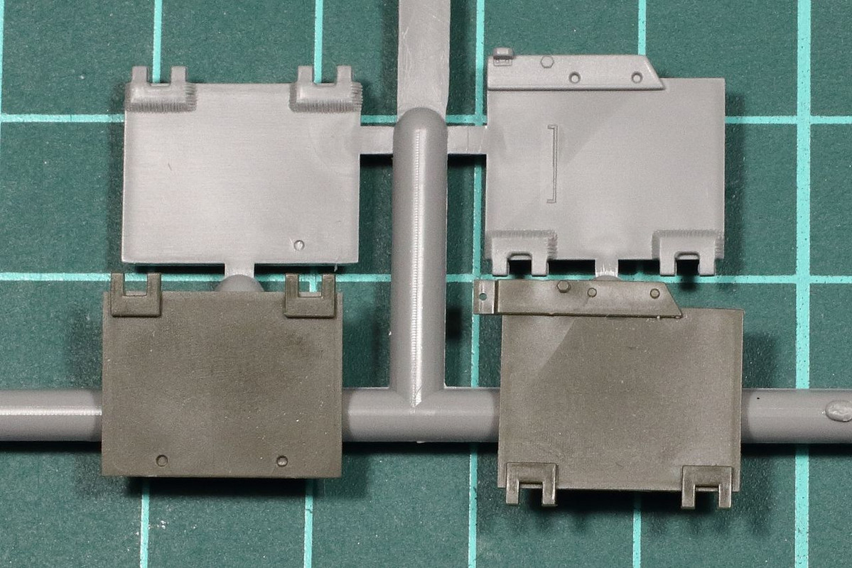

Задний ящик китайцы также разделили на несколько деталей, плюс предлагают травленые замки и скобы фиксаторов. Разбивка правда несколько странная, на мой взгляд при сборки передней части и задней стенки щелей не избежать.

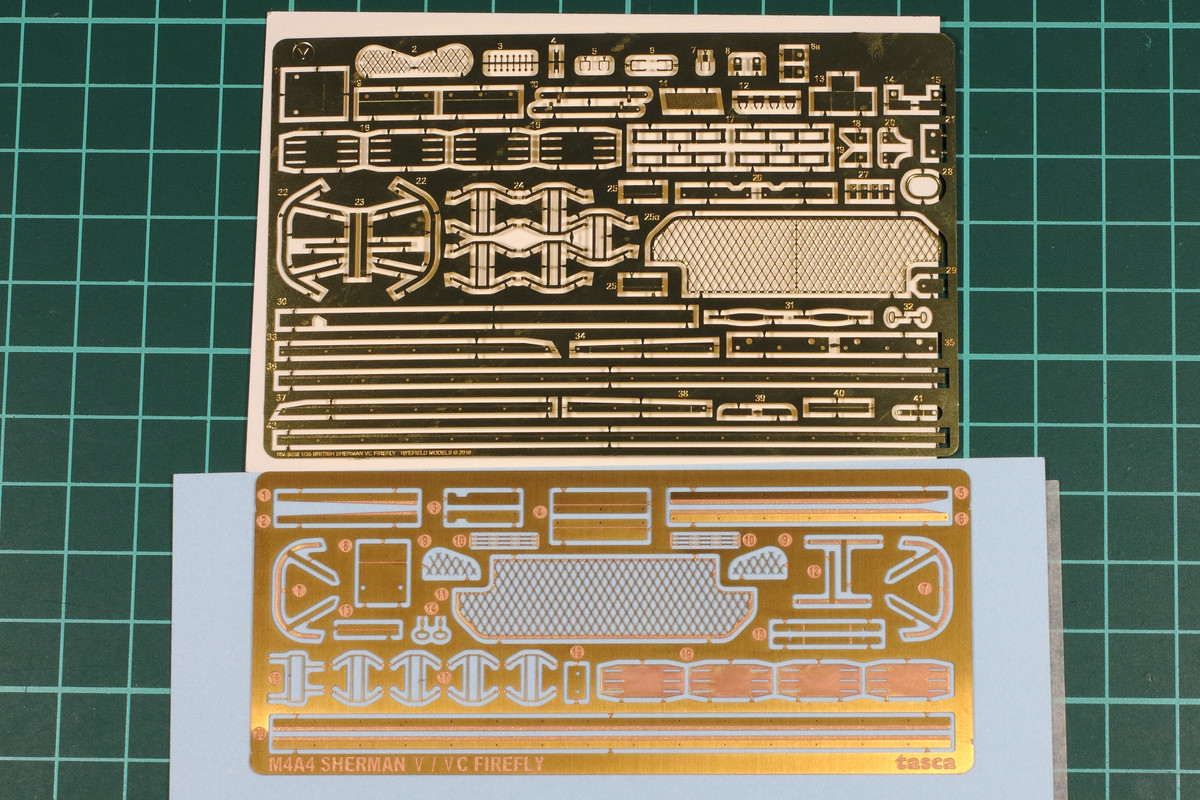

Ну и сравнение плат ФТД
Плата РФМ выглядит больше ироде как богаче. Но вот если сравнить одни и те же элементы, сравнение будет точно не в пользу китайцев. Ограждения фар и фонарей - плоские, защита перископов такой ширины, что даже пластик будет выглядеть естественнее, и т.п.

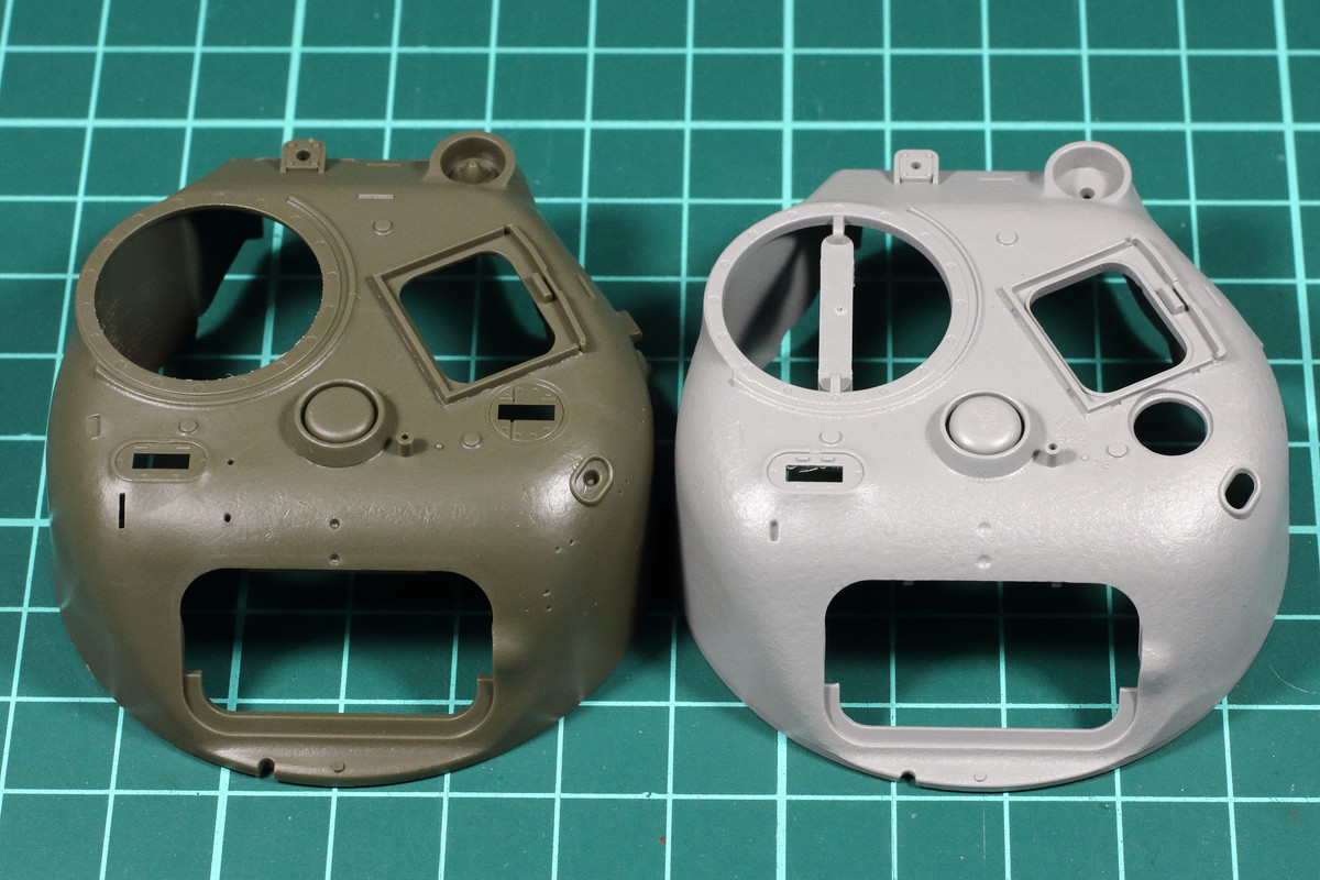

Ну и последнее, что осталось разобрать, это башня.
С геометрией у обеих башен все в порядке. РФМ отдельной деталью дают базу перископа и базу антенны, которую Таска отливает по месту. Плюс РФМ как то очень замороченно подошли к исполнению дымового миномета, мне даже трудно представить как это будет выглядеть в сборе. Фактура брони такая же как и на литых деталях корпуса. Есть литьевой номер, но самое забавное что его не должно быть. Точнее он был конечно, но как раз на том месте где бриты люк врезали. Так же китайцы изобразили по низу башни фрезерованную полосу (а может и отливали так, с полосой). Но на мой взгляд она получилась слишком глубокой, и далеко не все башни на М4А4 были с такой полосой. Таска на своей башне дает или обозначает посадочные места практически под всю мелочевку. У РФМ такого нет.

Да, именно про этот набор. Отличие башни в отсутствии пистолетного порта и наличие литого прилива правой скулы.
Цитата Пайпер ()
Если бы ещё дополнить его часть, посвященную ходовой, фотографиями оригинала, чтобы всё было наглядно...
Олег, я не стал приводить фотографии реальной ходовой, только потому, что хочу в перспективе сделать отдельный разбор по этой теме. Вот только не знаю когда соберусь  smile
Цитата bublik88 ()
особым шиком был бы еще разбор необходимых дополнений для этих моделей. Что чем заменить и так далее. Какое травление лучше, какие стволы орудий и пулеметов подойдут.
Так, с наскоку, такой разбор не написать! надо подсобрать материалов! Но подумаю над этим! У меня в плане необходимости тех или иных допов сформировалось свое мнение. В плане бесполезности большинства из них  smile
