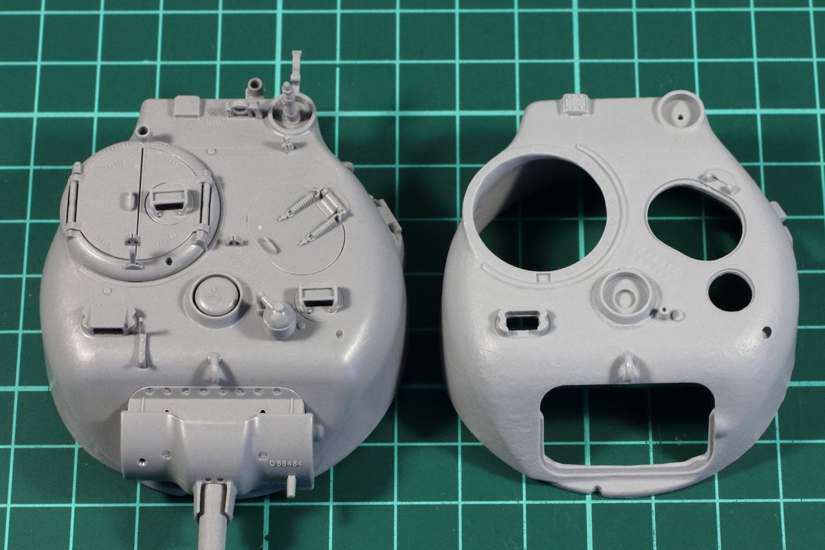

Звезда выпустила свой Шерман М4А2(75) с башней D78461. Это было правильное решение ведь ими комплектовалось большинство этих машин с большими люками мехвода и помощника. Точное количество назвать трудно, но из 1000 выпущенных FTA таких машин, первые 200 комплектовались башнями D50878 предпоследней версии (с литой "щекой" справа и без лючка для выброса гильз), затем использовалась финальная версия этой же башни, после чего произошел переход на D78461. Этот вариант башни называют в западных источниках как "High bustle", что в дословном переводе звучит как "высокий турнюр". Не знаю кто придумал назвать кормовую часть башни турнюром (по сути это подушка изображающая огромную задницу в платьях конца 19-го века), но вот лично мне проще, понятнее и правильнее сравнение с затылком. То есть для себя я называю этот тип башни - с высоким затылком. Хотя своего мнения я никому не навязываю. Произошел этот переход примерно на середине выпуска. То есть ориентировочно последние 450-500 М4А2(75) с большими люками комплектовалось той башней которую Звезда представила в своем наборе. Только вот сама башня у Звезды не удалась, и об этом много чего написано и сказано.
Набор Fury Models 35051 представляет для себя корректирующий набор башни. Состоит он всего из одной детали - собственно корпуса башни. На который ставится деталировка из набора Звезды. Сделано это было в первую очередь для удешевления и, соответственно, доступности набора.
Это не просто пластик от Звезды со сглаженными углами и повернутым люком заряжающего перелитый в смолу. Форма башни имеет правильную асимметрию. Правильно расположены, помимо люка заряжающего, перископ, отверстие дымового миномета, стойка для фары-искателя. Скорректирована по размеру и форме "щека" с правой стороны. Поверхность имеет фактуру литья, литьевые стыки и номера, сварные швы и дренажные отверстия. На фотографиях башня уже с убранным литьевым приливом и открытыми отверстиями (отверстия заглушены из технологических соображений)
Для сравнения у меня была башня от Звезды только в сборе, но надеюсь разница видна и понятна.

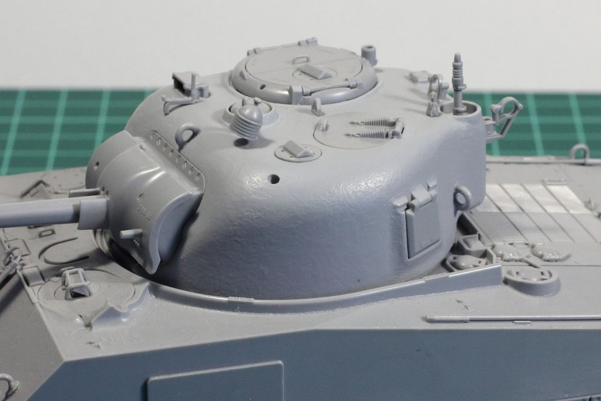

А вот как выглядит башня от Fury на модели:

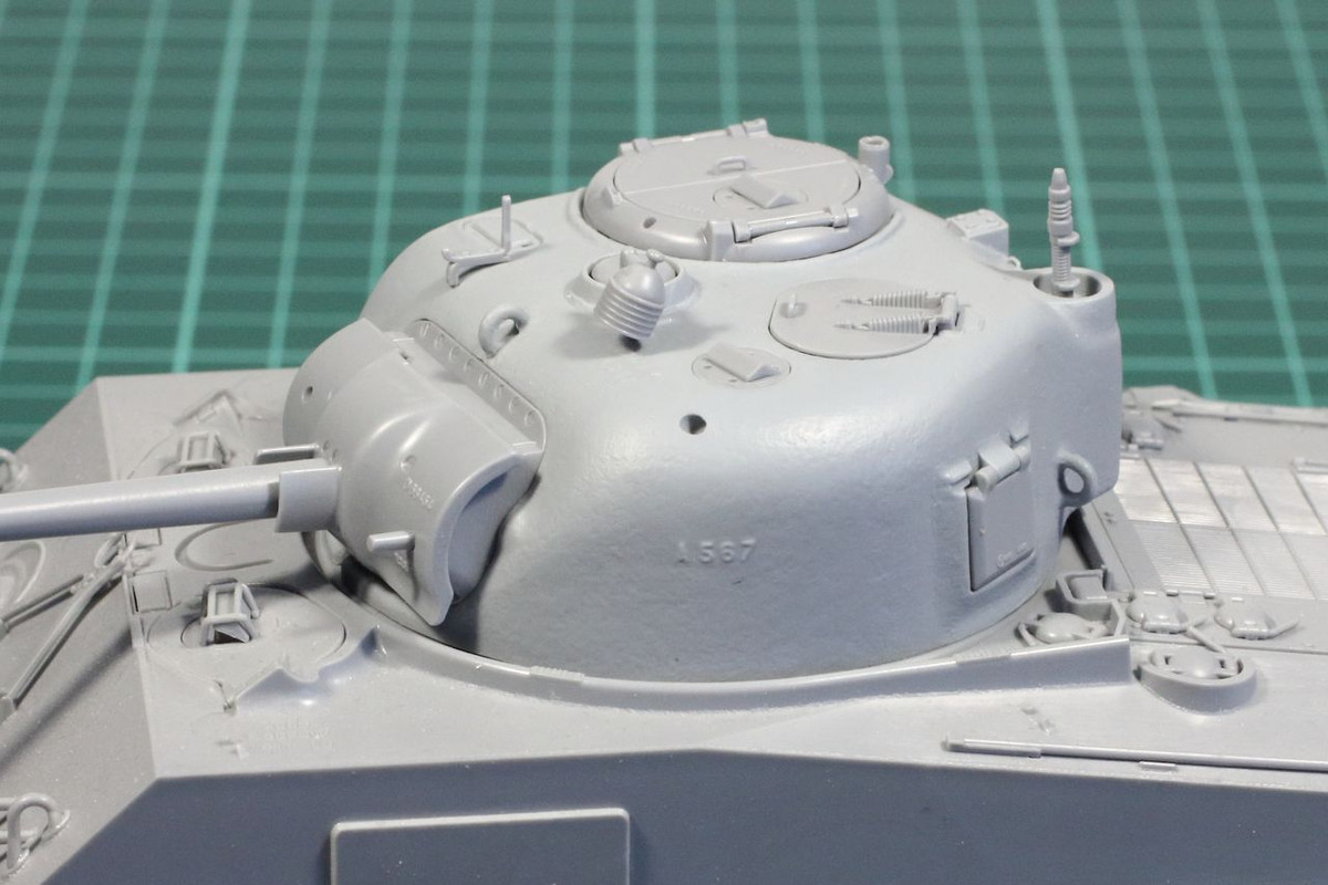

Вторая башня, под каталожным номером 35052, уже представляет собой конверсию в более раннюю по выпуску машину. Это башня D50878 (с низким затылком) в финальной своей версии. Она, в отличие от более ранних версий, получила овальный люк заряжающего и обратно вернулся лючок для выброса гильз. Башня весьма редкая, около 100 таких башен было поставлено PSC и они оказались на М4А1. Остальные были поставлены FTA и оказались на М4А2(75), большинство из которых уехало к нам по Ленд-Лизу, либо в составе тех 200 машин что уехали к морпехам воевать на острова. В итоге выживших до нас башен практически нет, буквально единицы. И те в ужасном состоянии. По моим прикидкам получается в районе 300-350 фишеровских Шерманов получило такие башни.
И в сборе, с использованием деталей от Звезды:
Единственную деталь, которую я забыл установить - фиксатор овального люка в открытом положении.
В плане качества к обеим наборам нареканий у меня не возникло. Дефектов литья практически нет (кроме незначительного облоя во внутренней поверхности рымов). Сам материал прекрасно обрабатывается.
