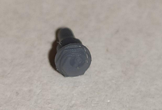

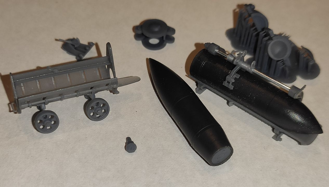

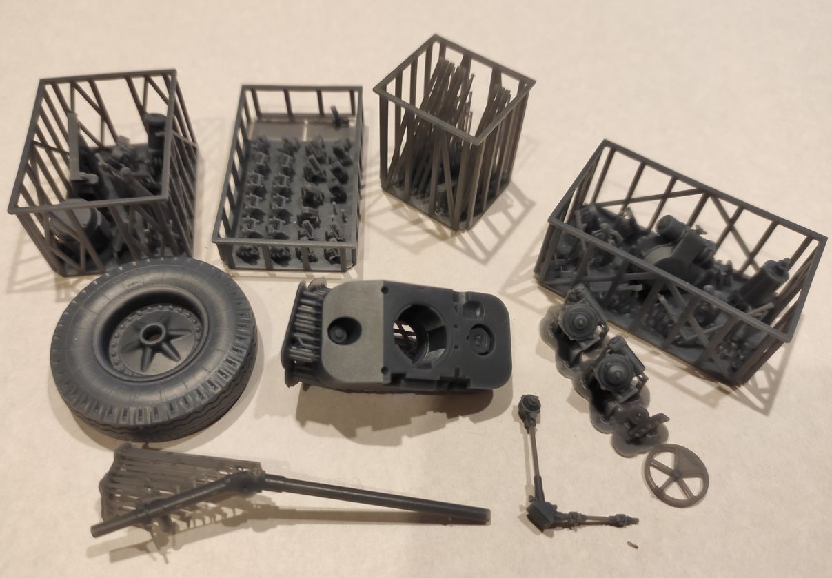

Приветствую! Проект не заглох! На все версии орудий, пока кроме тех, что  с индексом "М" и ранние, готово 80-95% деталей. Больше для БР-5. Всех деталей (от масленок и гаек-барашков до траков, стволов и колес) набирается уже точно больше семидесяти. Набросками: сиденья-тазики и тележка гусеничного хода для ранних версий. Два варианта колес для Б-4М на пробу удачно напечатаны. Для стволов кран-балок и кокоров подбирал смолу отличную от смолы для других деталей. Шустрил сеть. Поездил в РГБ и немного померз, помок на открытых площадках музеев.  Что к чему и что куда начну выкладывать через неделю-две. Осталось доработать две-три детали и скомпоновать в блоки.

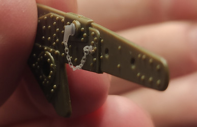

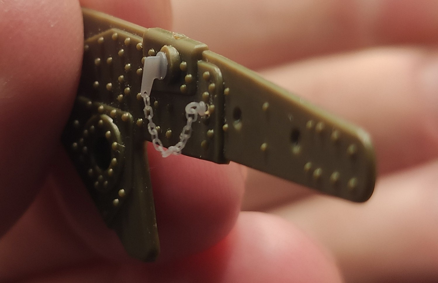

Наибольший диаметр взрывателя - 2,5 мм. Буковки не пропечатались. Сорри!)))  Звено цепочки - 0.35Х0,6 мм. Рабочая. Но намучился я с ней...!!!)))
Три звена цепи на кокоре БР-5 тоже подвижные.
