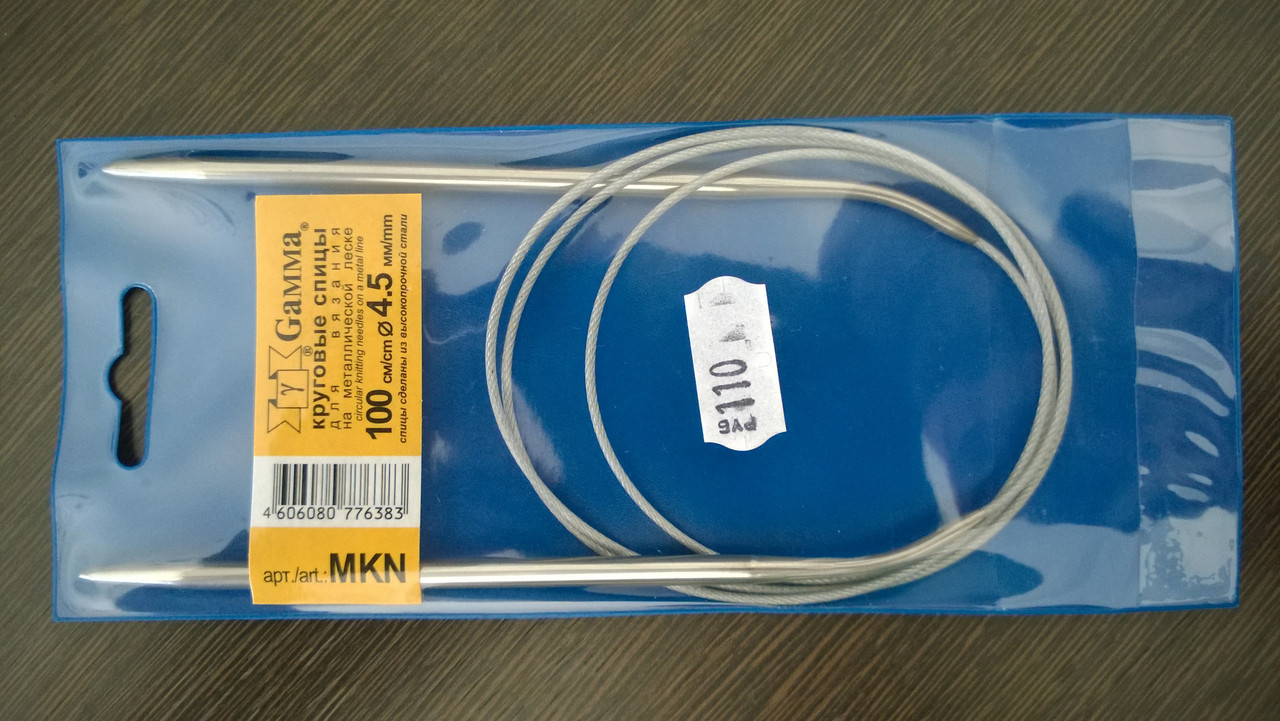

capatovДата: Понедельник, 06.09.2021, 21:55 | Сообщение # 8
Сообщений: 938
Репутация: 39
Вот такой "трос" использую)))
http://panzer35.ru/forum/47-11731-4
Танчик35Дата: Понедельник, 06.09.2021, 22:04 | Сообщение # 9
Сообщений: 2067
Вау! Вот это спасибо, за наводку.  up
Диаметр троса проверяли, именно 4,5мм, как заявлено на шильдике?
Сообщение отредактировал Танчик35 - Понедельник, 06.09.2021, 22:06
Serg7Дата: Понедельник, 06.09.2021, 22:32 | Сообщение # 10
Да, как вариант, тоже отличные тросы... Раньше пользовался ими. Подобрать нужный диаметр не составит труда - у них разные есть.
swat0russiaДата: Вторник, 07.09.2021, 07:42 | Сообщение # 11
Сообщений: 1366
Репутация: 113
Приветствую. Это наверное диаметр самой спицы)) в масштабе 1/35 для троса 4.5- это наверное уже бревно))))

yaschanin1977Дата: Вторник, 07.09.2021, 11:40 | Сообщение # 12
Сообщений: 740
Репутация: 91
из своего опыта подбора троса:
нужно было обмотать лебедку долго мучался и подбирал и дошел до китайского Ali там и надыбал называется нить для бисероплетения или что то в этом роде
взял три размера 0.35 0.4  0.5 но размер с учетом виниловой оплетки после обжига  минус 0.1 возможно есть и большего размера
материал сталюшка после отжига мягенькая
Да, забавно вышло. Я в торопях, только потом заметил, что на шильдике значится диаметр 4,5мм. О как!  lol
