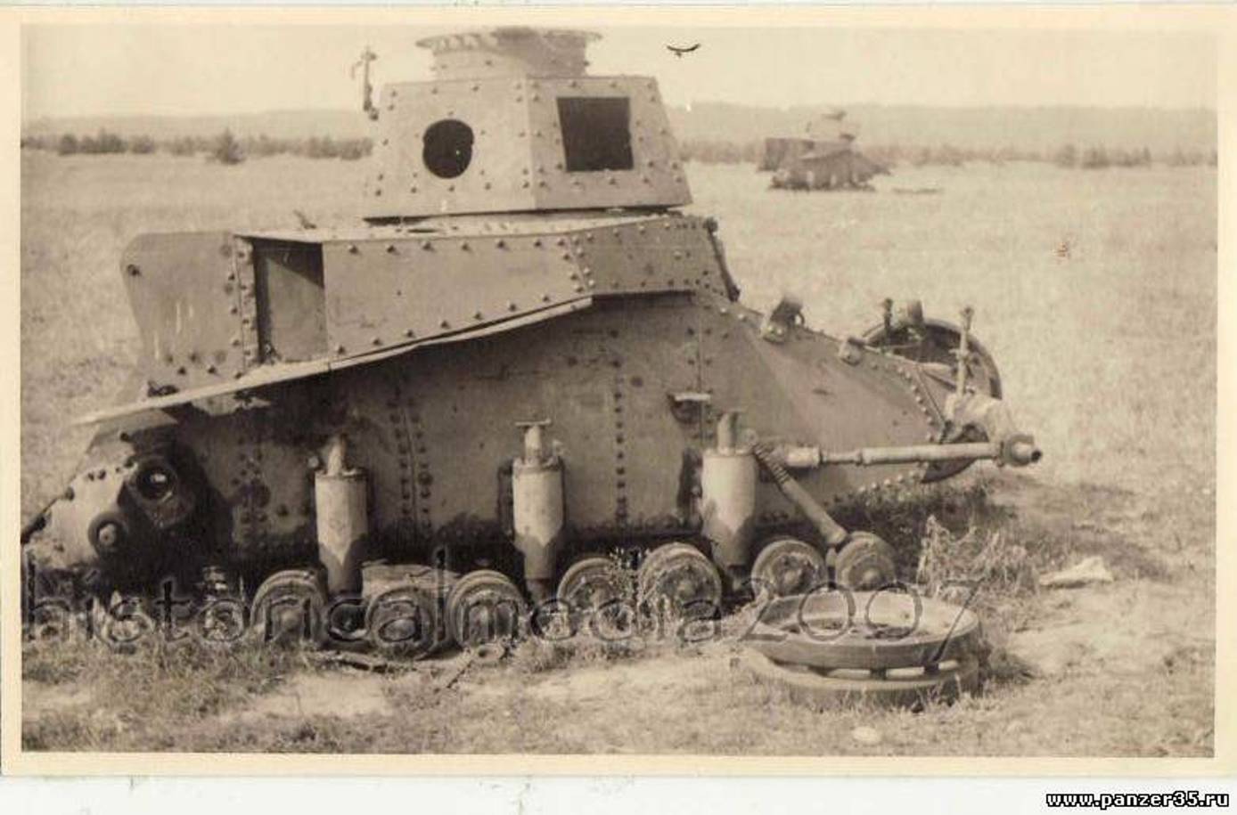

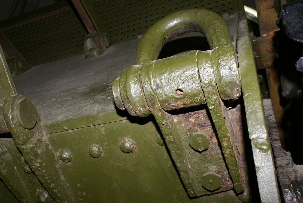

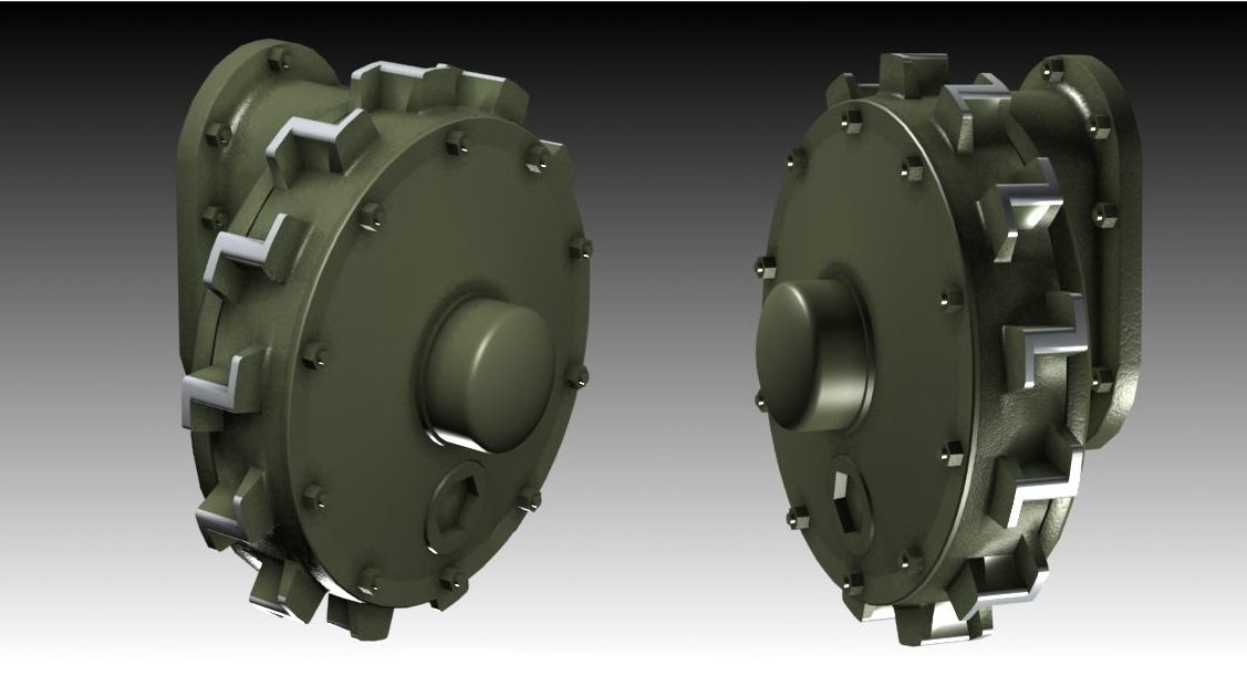

 Вам для себя нужно сперва решить какого года вы хотите машину построить.... это относится не только к башне но и к ходовой и тракам.. судя по башне с нишей это средняя или поздняя серия... ведущее могло быть двух типов...
Ранняя, средняя серия, ведущее выглядело так... звезда и редуктор в моноблоке
Ведущее позднее, под 4х скоростную коробку выглядело так...
Отличие от от раннего редуктор с бонеровкой отдельно от звезды...
Бронеровка выглядела так...

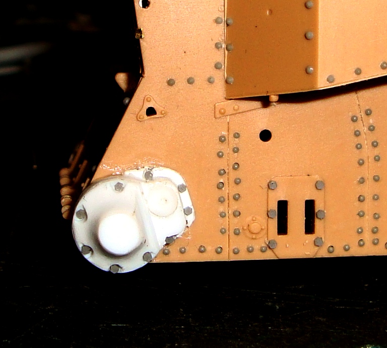

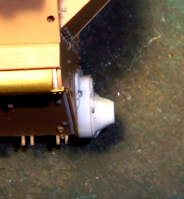

Я на своей модели воспроизвел редуктор так...
Прикрепления: 3015851.jpg (50.3 Kb) · 0874874.jpg (48.4 Kb) · 3045899.jpg (116.5 Kb) · 0844040.jpg (183.3 Kb) · 7694784.jpg (164.4 Kb)

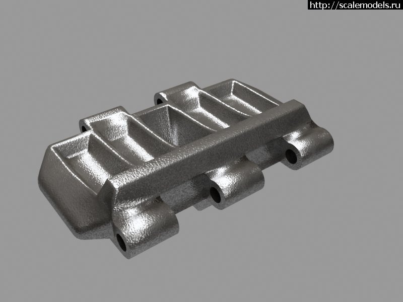

На счет траков, мне не попадались машины с нишей в башне на ранних траках, все фото с нишей, на поздних литых траках... вот на таких...
Прикрепления: 5214018.jpg (62.9 Kb)
Блин, а у меня, похоже, будет, потому что в посылке едут именно ранние траки.
И что теперь, башню переделывать?
Словом, буду думать...

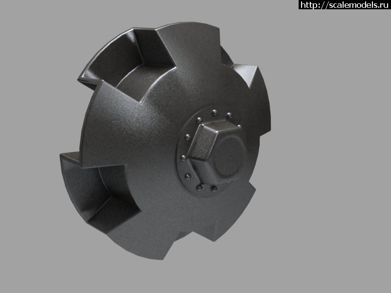

А вид ведущего колеса подсмотрел здесь:
Надо бы ещё болтиков по окружности рассыпать, но в наличии их пока нет, нужно покупать...

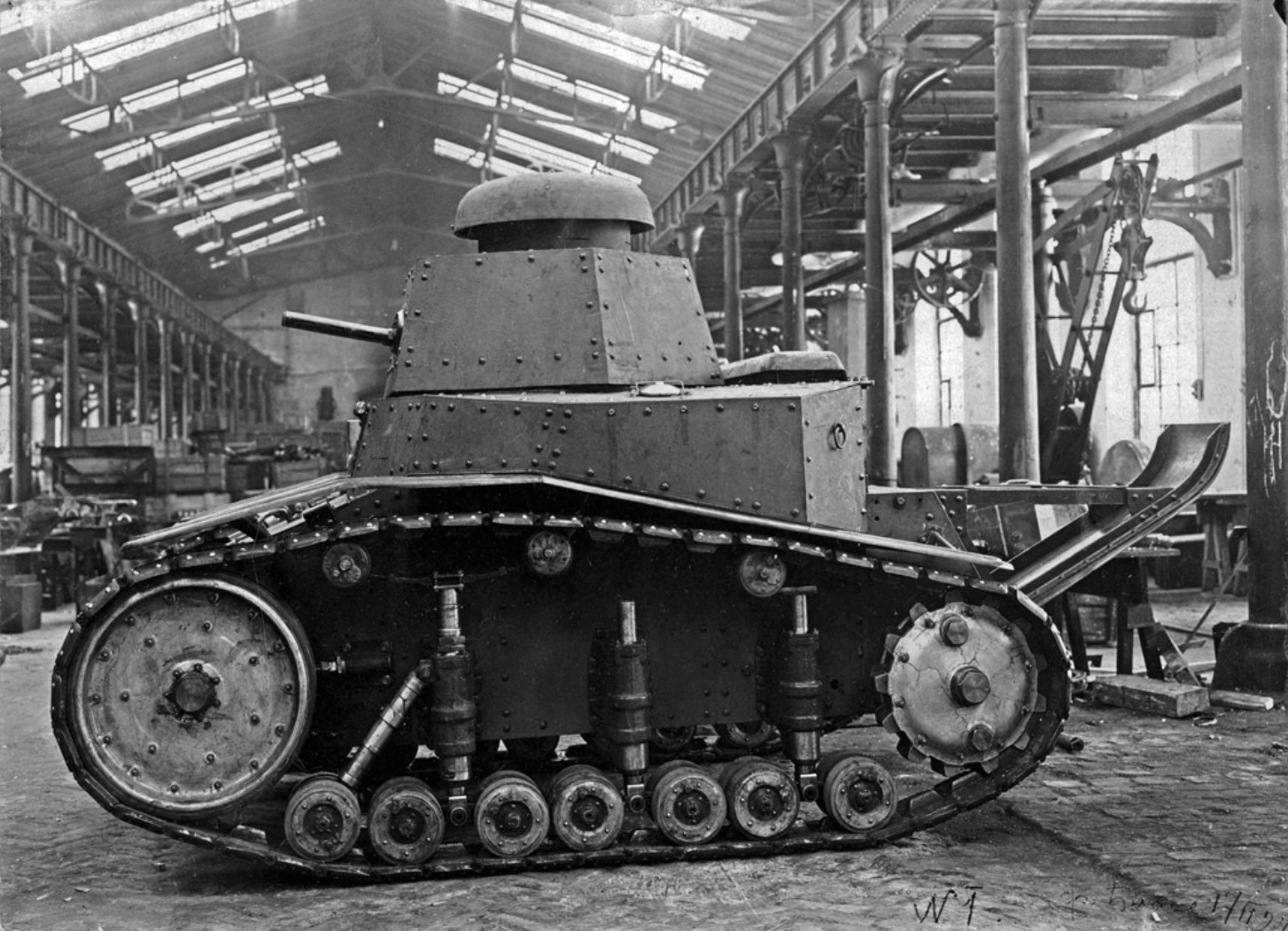

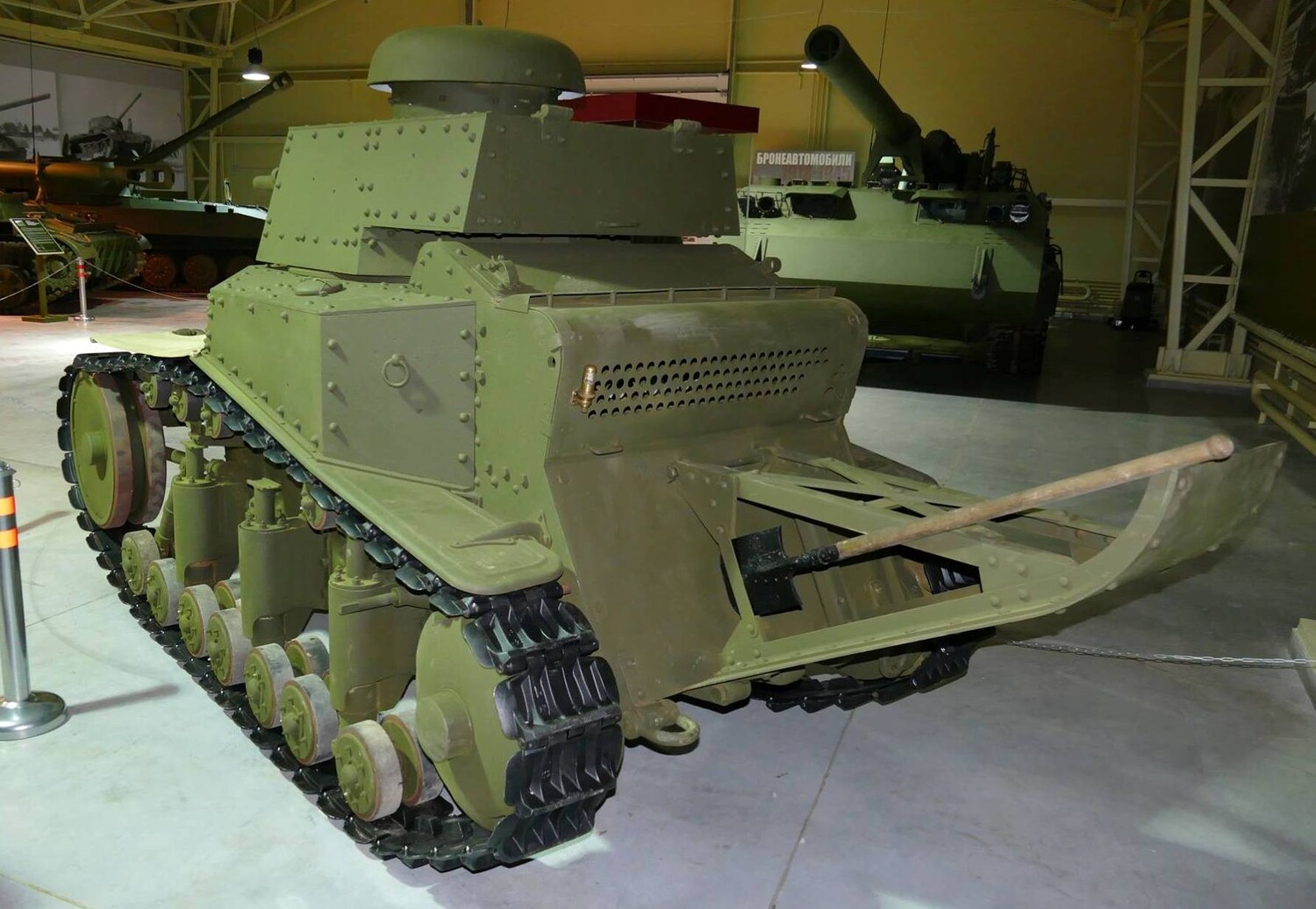

Это от опытной машины Т-16....
На серийных были другие....
Прикрепления: 9401159.jpg (429.2 Kb) · 3727012.jpg (157.6 Kb) · 5768904.jpg (85.8 Kb)

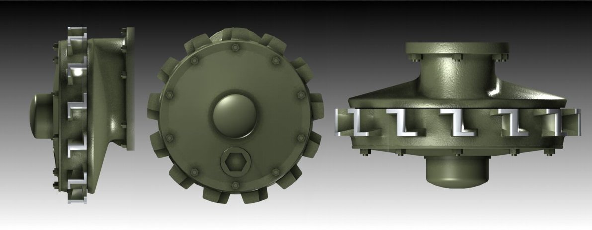

Вот, это просто идеально реалистичное изображение раннего ведущего....
Прикрепления: 8519365.jpg (58.2 Kb)

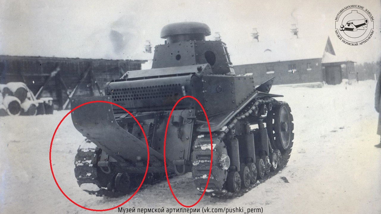

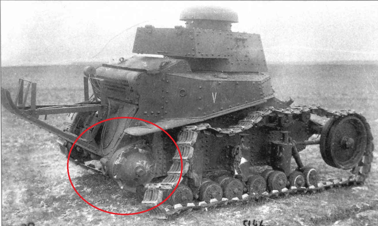

И еще, под разные ведущие еще и разные обводы бортового бронелиста в корме ,в районе ведущего...у вас под позднее ведущее, конфигурацию обводов диктует крышка редуктора...
Раннее ведущее...
Позднее ведущее...
Прикрепления: 6610117.jpg (230.4 Kb) · 4233299.jpg (161.0 Kb) · 5978656.jpg (201.3 Kb)

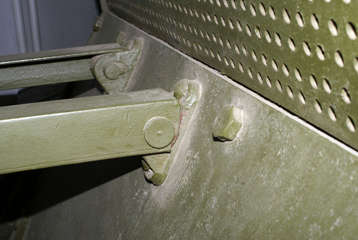

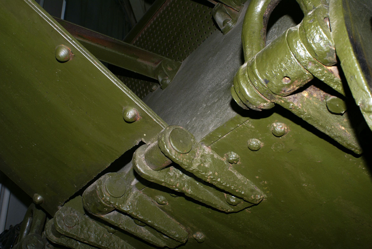

Хорошие фото, пасибки. Именно те, что мне нужны! Хорошо видно конструкция и крепление хвоста, чего нет на тех фото, которыми я располагаю. Ещё раз спасибо. Если у вас есть ещё изображения этого узла - буду благодарен.
Остальные фото тоже хороши, есть над чем поразмыслить.
Блин,  ведь планировал по-быстрому закончить с полуфабрикатом но, как сейчас вижу, косяков допустил изрядно. Закономерно возникает вопрос: что делать? Уходить в запил или вновь забросить недоделку ещё лет на десять...
Гуси у меня ранние, значит, башню однозначно на переделку, что не греет.
В общем, буду думать.

Ну вот так что бы было отчетливо видно и что бы исторические ,нет... но есть фото хорошо восстановленного...
